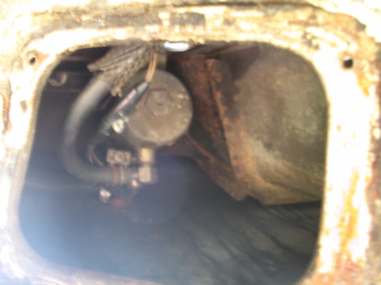

    C'est réparé, la pompe été bloqué (une petite bille "collée" ) et le filtre (pas celui de la pompe) complétement bouché...
    Donc, je vais racheter un filtre d'origine pour pouvoir le re-fixer sur son support, sinon avec le filtre que j'ai mis dessus, il faut que je fabrique un autre support...
    Puis si demain matin, le filtre en redémarrant est plein d'impuretés, je vidangerais le réservoir...
    Donc, elle a redémarré nickel, mais sur 5 cylindres... Tout simplement une des bougies "NGK" qui a rendu l'âme...
    Donc je vais aussi racheter des bougies pour être tranquille.

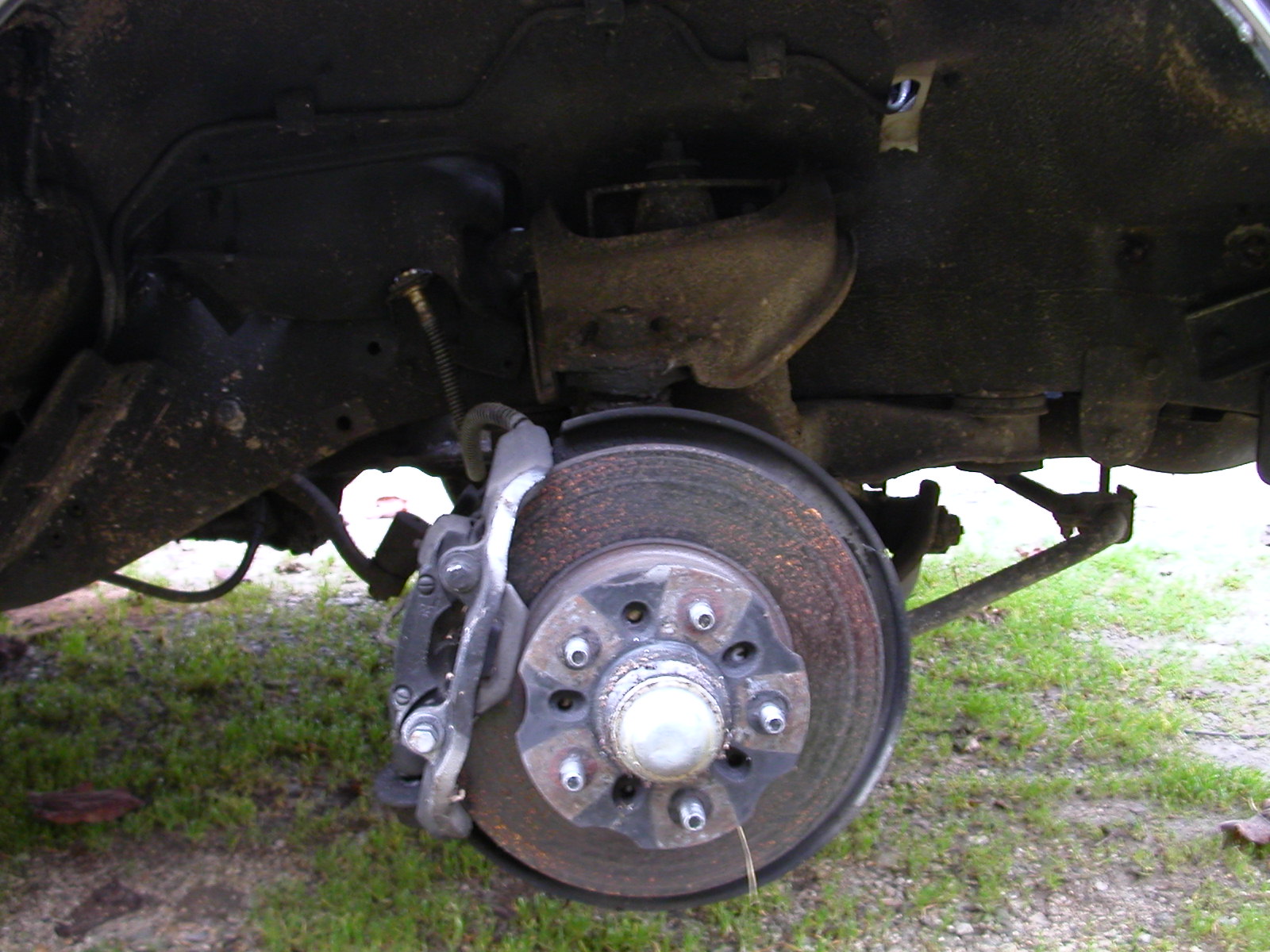

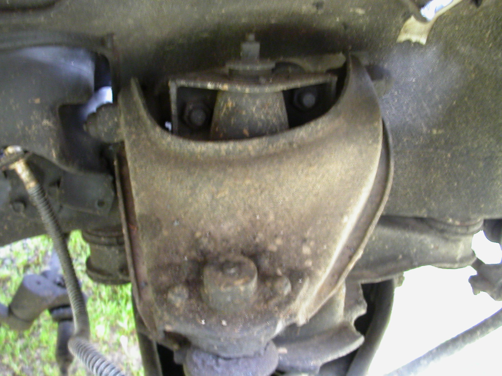

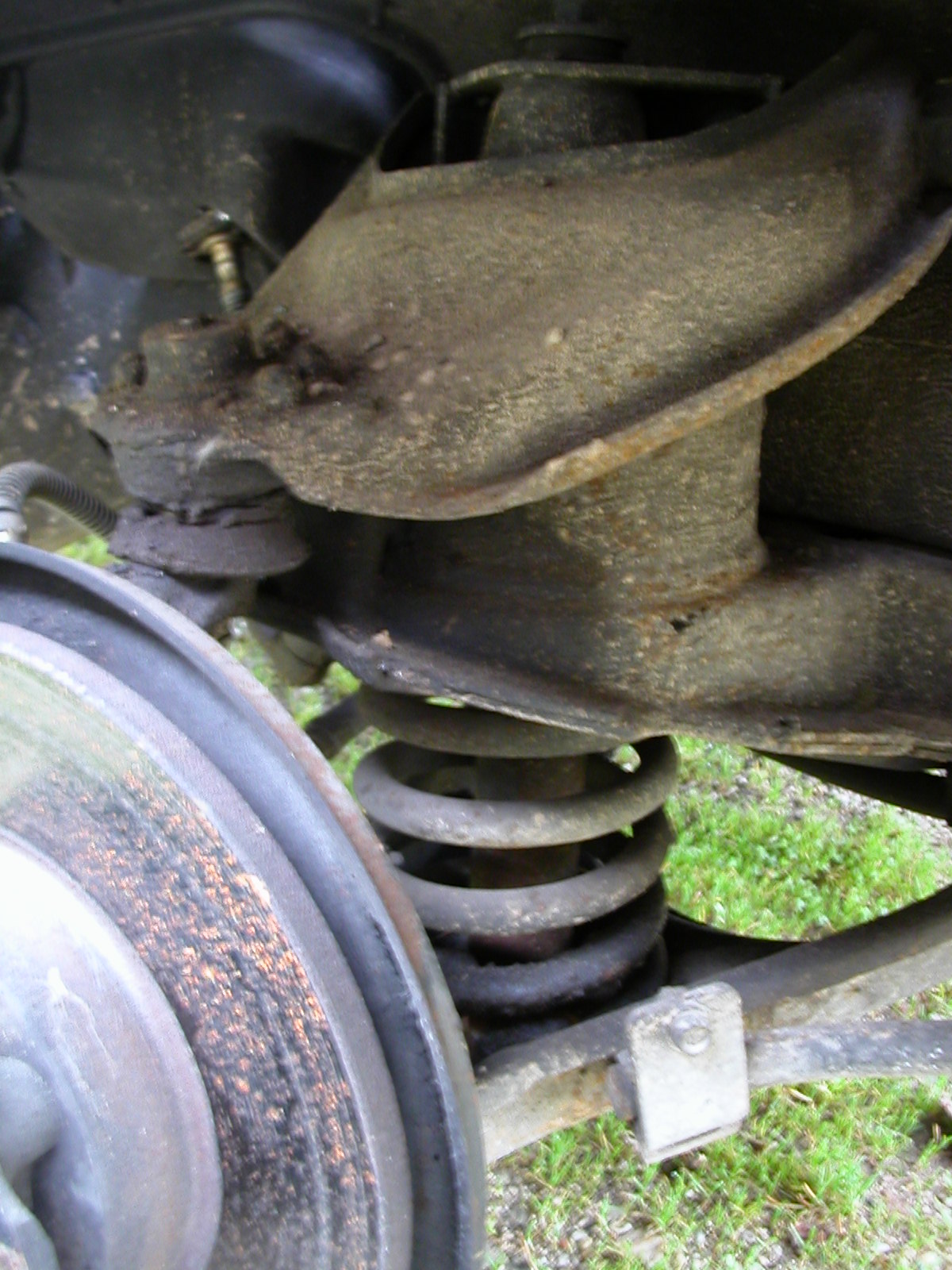

    Quelques photos quand j'ai démonté la roue pour accéder à la pompe à essence.
    C'est vraiment nickel, il n'y a presque pas une miette de rouille sinon c'est très superficiel...

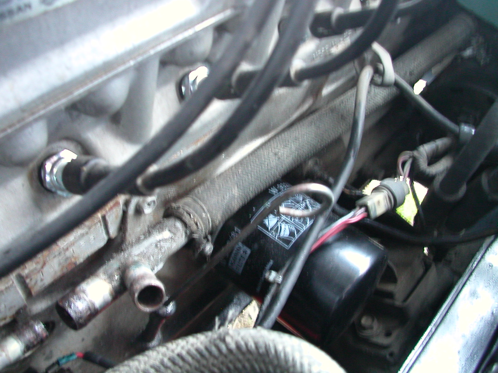

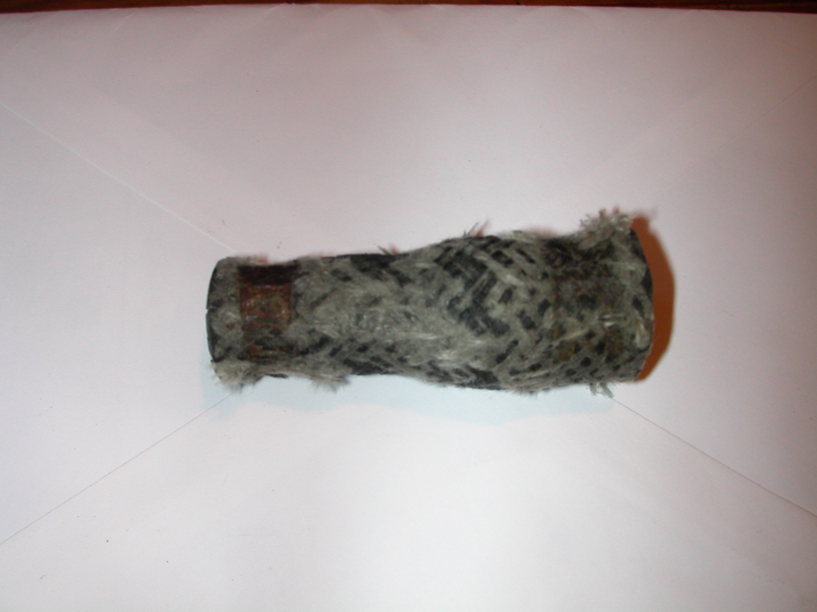

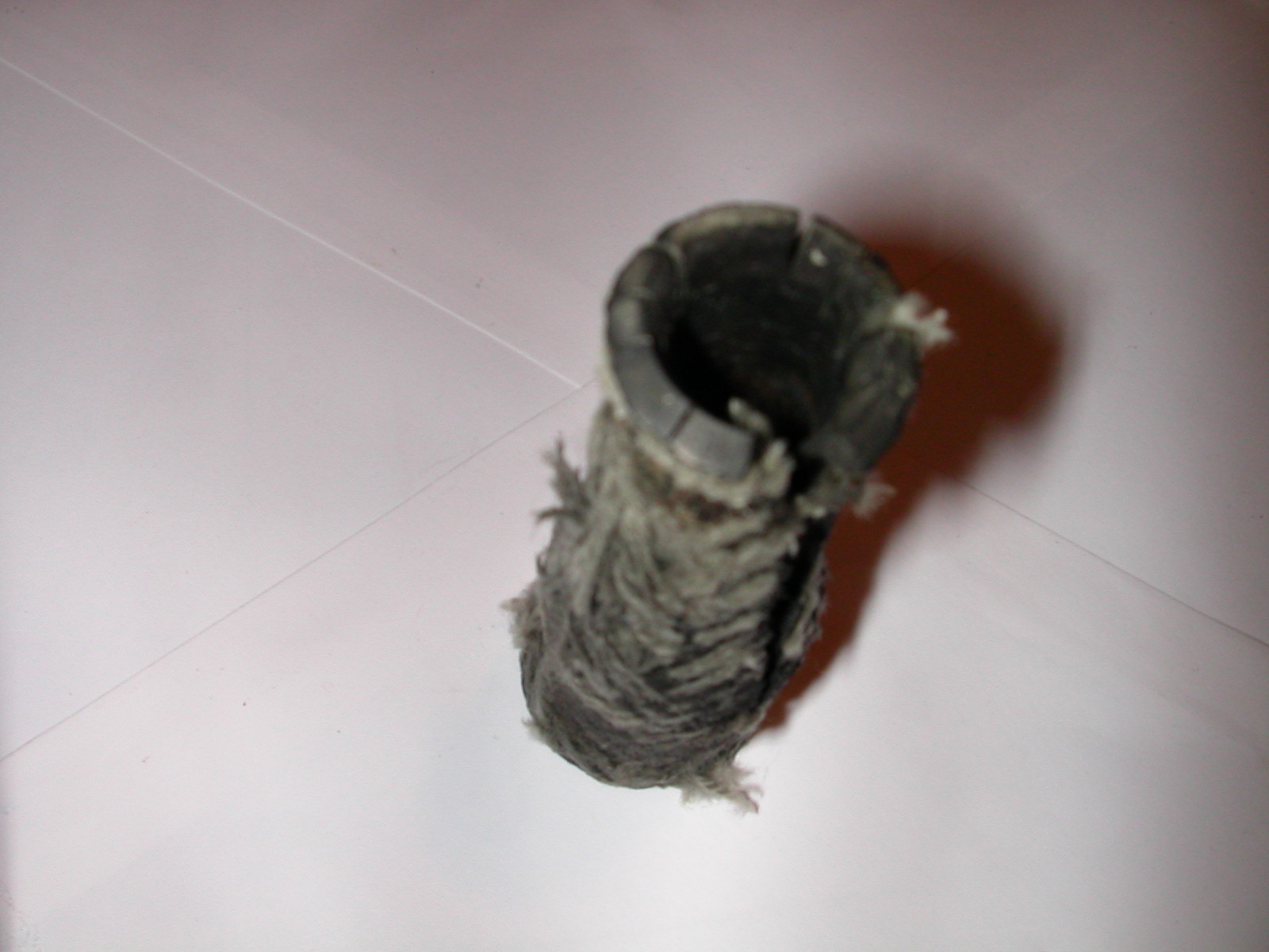

      J'ai une fuite à un bout de durite (8cm à tout cassé) qui est d'un diamètre plus grand d'un côté que de l'autre, entre 2 canalisations (la canalisation côté bougies qui passe derrière le moteur et qui va à l'admission et l'autre canalisation qui va ????).
      Mais comme je l'ai dit, la durite est d'un diamètre plus grand d'un côté que de l'autre... Donc où trouver ce genre de durites ?
      Après démontage, et vu l'état de certaines durites (surtout celle du chauffage)... Mieux vaut changer toutes les durites pour être tranquille... ?
      Je vais mettre des photos...
      Merci.
      BMW E9 2800CS 1970
      Straight-six engine only!
      • #48
        Voilà pour les photos.
        Sur la durite, la grosse entaille c'est moi qui l'ai fait pour pouvoir l'enlever (collé à la canalisation...).
        Sur la 3ème photo, on peut voir le "T" avec le branchement d'une durite avec un gros diamètre et de l'autre côté la canalisation avec un petit diamètre... C'est comme ça sur vos Z ??
        Et sur la 4ème photo, là où va la durite avant le "T"... C'est à dire, pompe à eau ?

            oui, pareil sur un 240z
            la sortie vers le réchauffage carbu est bouchée dans mon cas

                        ben, les durits communes avec la 260z (le long du bloc et radia très certainement), tu les trouveras dans les boutiques à Z
                        genre http://datsun-france.com/index.php?p...emart&Itemid=6
                        la petite conique, si tu ne trouves pas, tu trouveras sans doute ton bonheur chez les "vendeurs de durits silicone"... genre :
                        http://stores.ebay.fr/DPH-Silicone-H...4.l1581&_pgn=2
                        Perso, les durits silicone, je n'aime pas ça (ça glisse des manchons et c'est souvent d'une couleur douteuse )... mais bon, si pas le choix, pas le choix!

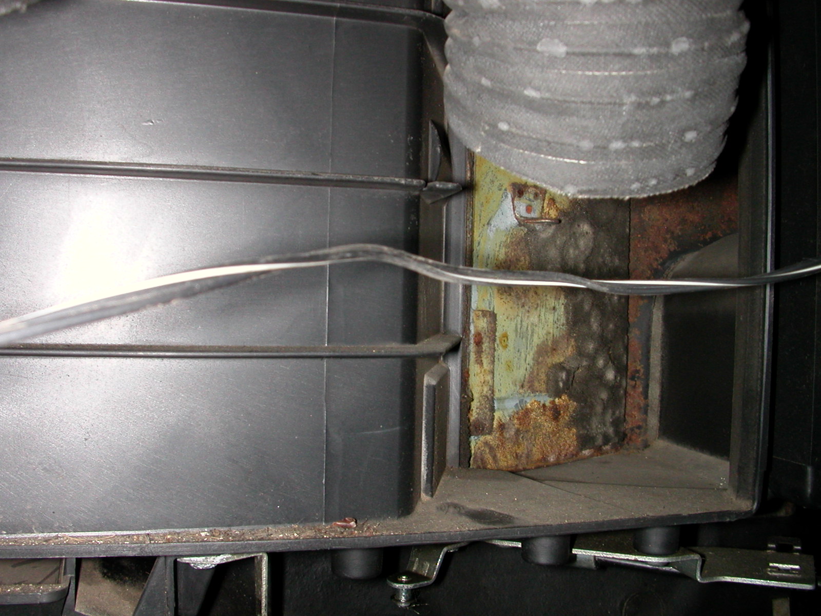

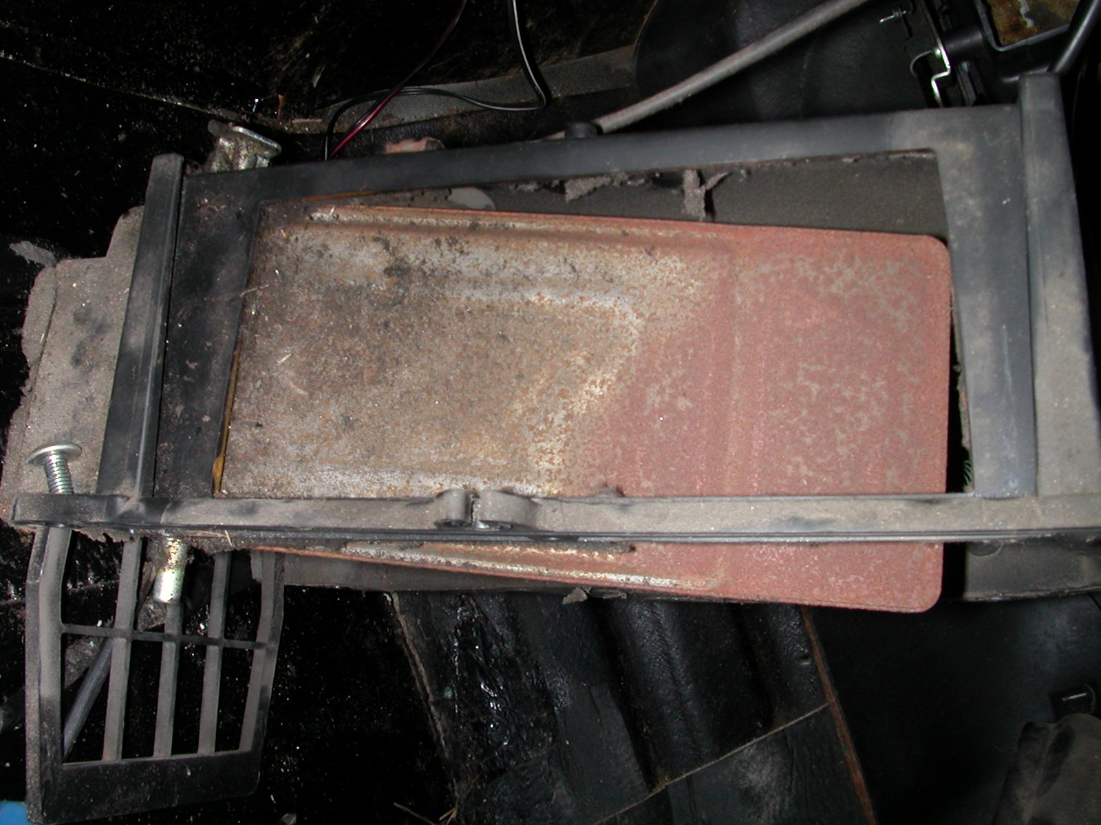

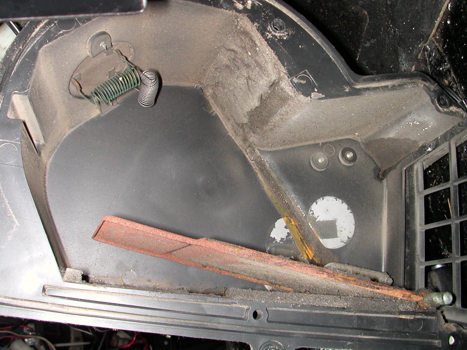

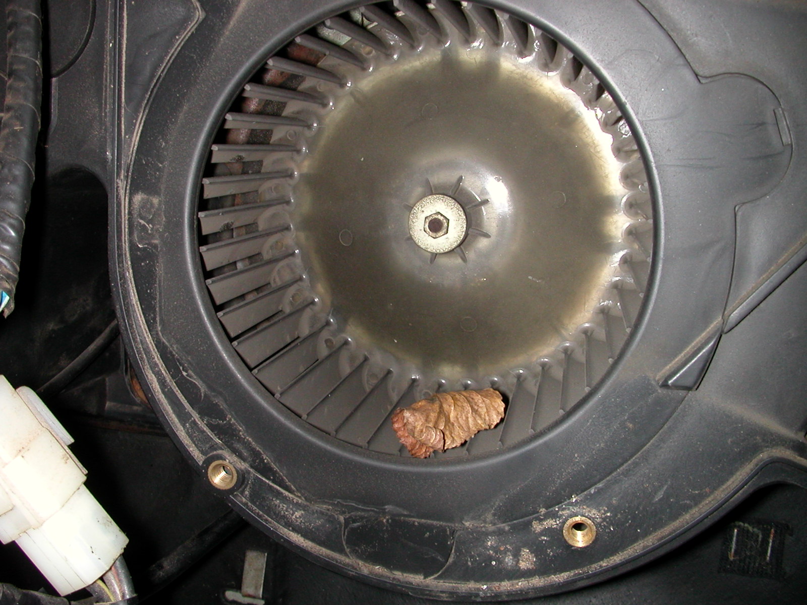

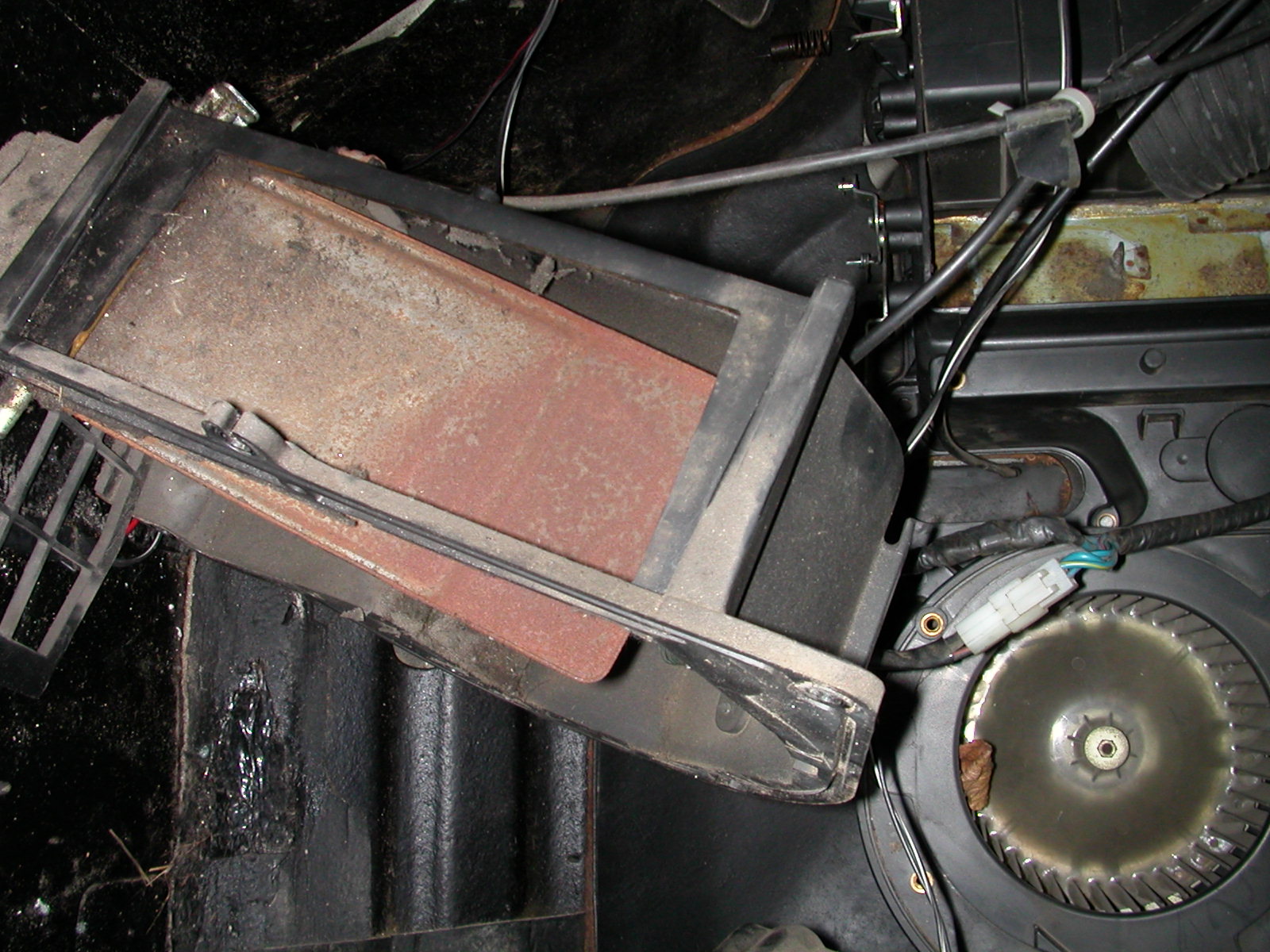

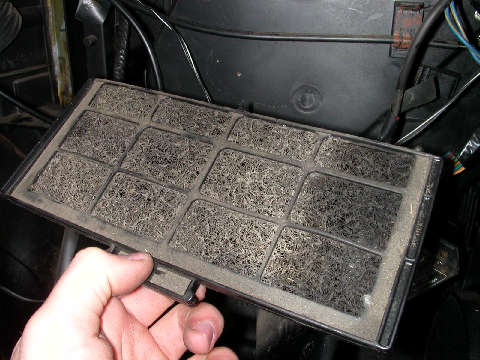

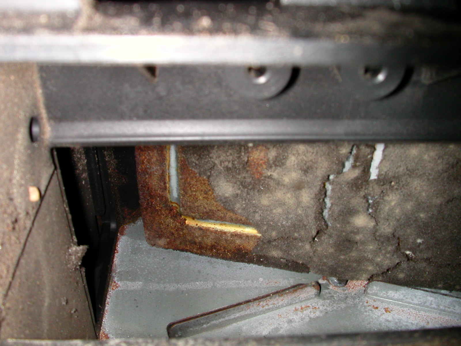

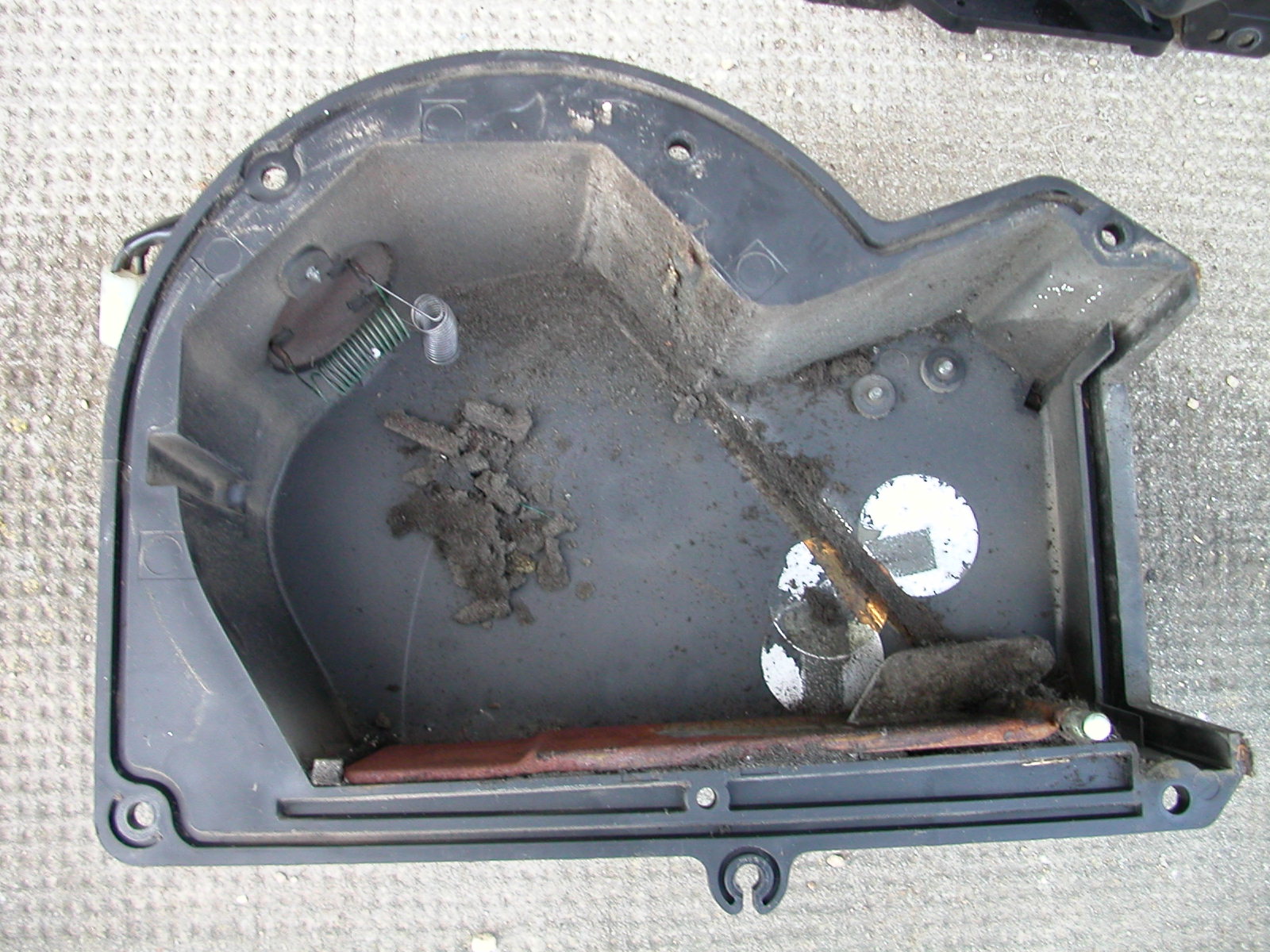

                            - Comme la console central et les sièges sont retirés, j'en ai profité pour démonter le système de chauffage... (air frais sortant des ventilations du tableau de bord quand le chauffage est mis.)
                            Donc tout simplement un volet qui ferme mal... A mon avis, il manque un ressort pour qu'il se referme correctement.
                            Les mousses fixés sur les volets... je n'en parle même pas
                            ça ma rappelé un documentaire TV sur des chercheurs de momies...
                            La mousse collée aux volets pour faire l'étanchéité, par un simple toucher devenait poussières
                            Du coup, j'ai voulu démonter le système de chauffage entièrement pour le nettoyer et remettre de la mousse sur les volets, mais après avoir enlevé toutes les vis qui pouvait le tenir, il reste bien bloqué et ne bouge pas d'un poil comme si il était encore bien fixé...
