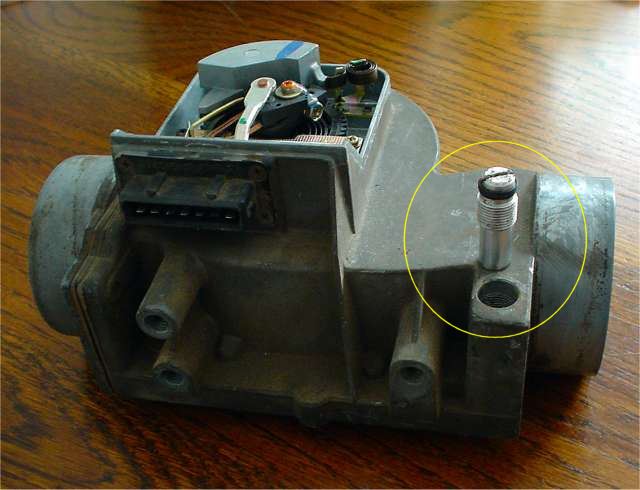

                  - une conso sans doute à optimiser via réglage précis du CO (cf. rem de Benoît - je peux faire faire ça ou? car VAR n'a pas d'appareil pour mesurer). Je suis juste en dessous de la moitié du plein et le compteur affiche 150 miles (soit 240 km), mixte ville/voix express 90-110 km/h. ça doit faire environ du 35L pour 240km = 14.5L pour le moment.

                    Tu peux aller voir un centre de CT. Il te faut un tournevis court plat pour jouer sur la vis du débitmètre.
                    Je t'explique quand on se voit.
                    Sinon, tu viens un samedi aprem, tu prends rdv dans un centre de CT proche de chez moi et je le fais.
                    Il y a aussi l'option "a la louche", par exemple, tu devises deux tours sur le débitmètre et regarde ce que ca donne.

                    • Voilà mes relevés :
                      Réglage CO corrigé autour de 1,3% = 5 tours de vis sur l’AFM, 4 tours de vis sur l’AFM -> CO corrigé autour de 1,4%, 3,5 tours de vis sur l’AFM -> CO corrigé autour de 1,6%.
                      Ici je parle de tour "devisé", quand la vis est serrée à fond le CO est le plus élevé car moins d'air dans le mélange. Cet tevis permet en la devisant d'augmenter l'air dans le mélange et de diminuer la quantité d'essence envoyée, de diminuer le CO et donc de diminuer la conso.
