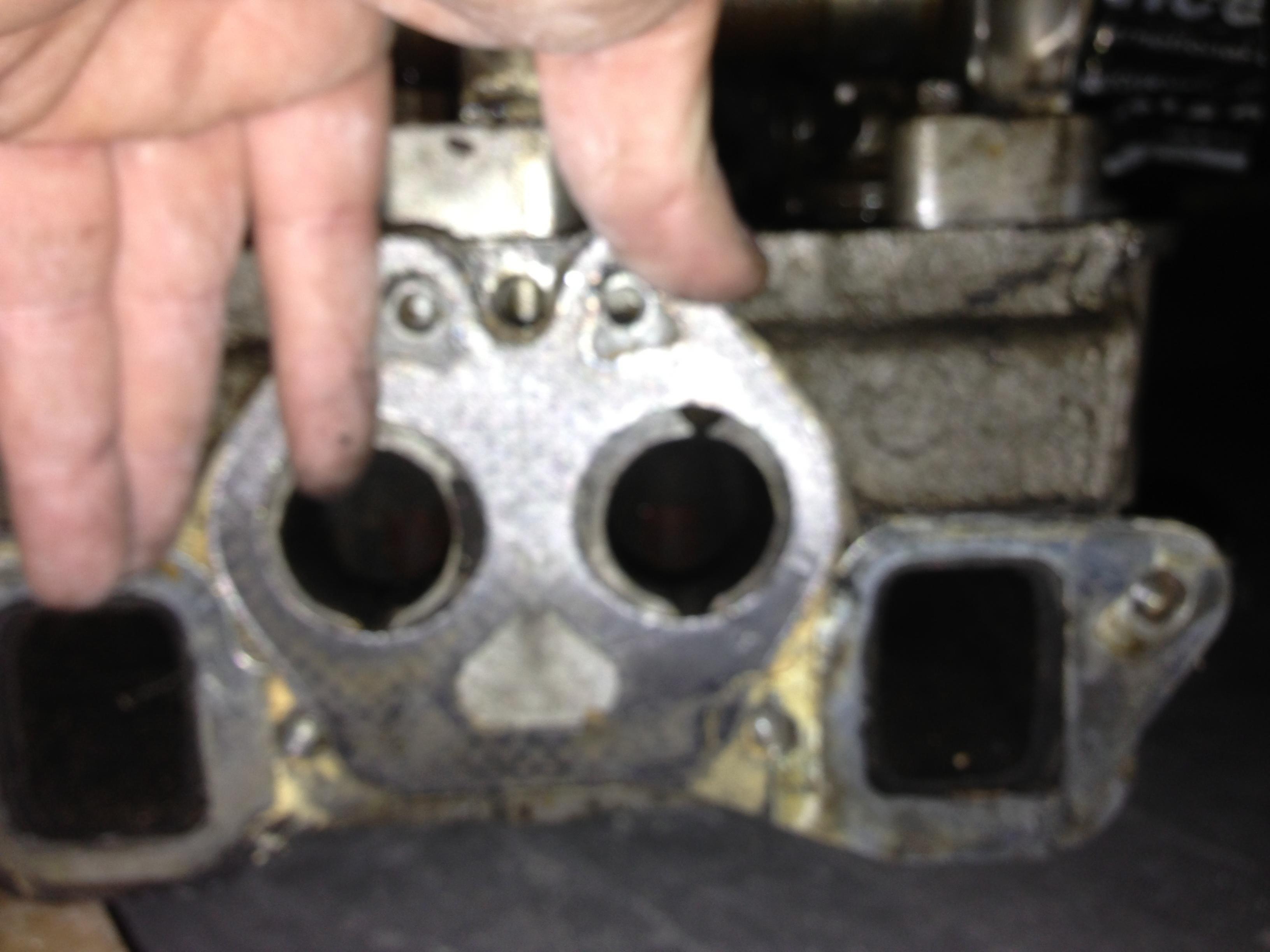

              Donc culasse E30 vs E88 (240Z)
              Dernier cylindre côté boîte (mesures approximatives)
              E30 : Admission 29mm, echappement 27x36mm
              E88 : admission 35mm, echappement 27x37mm
              Vu l'incertitude des conditions de mesures, on peut dire que l'échappement est identique
              Côté admission, c'est différent

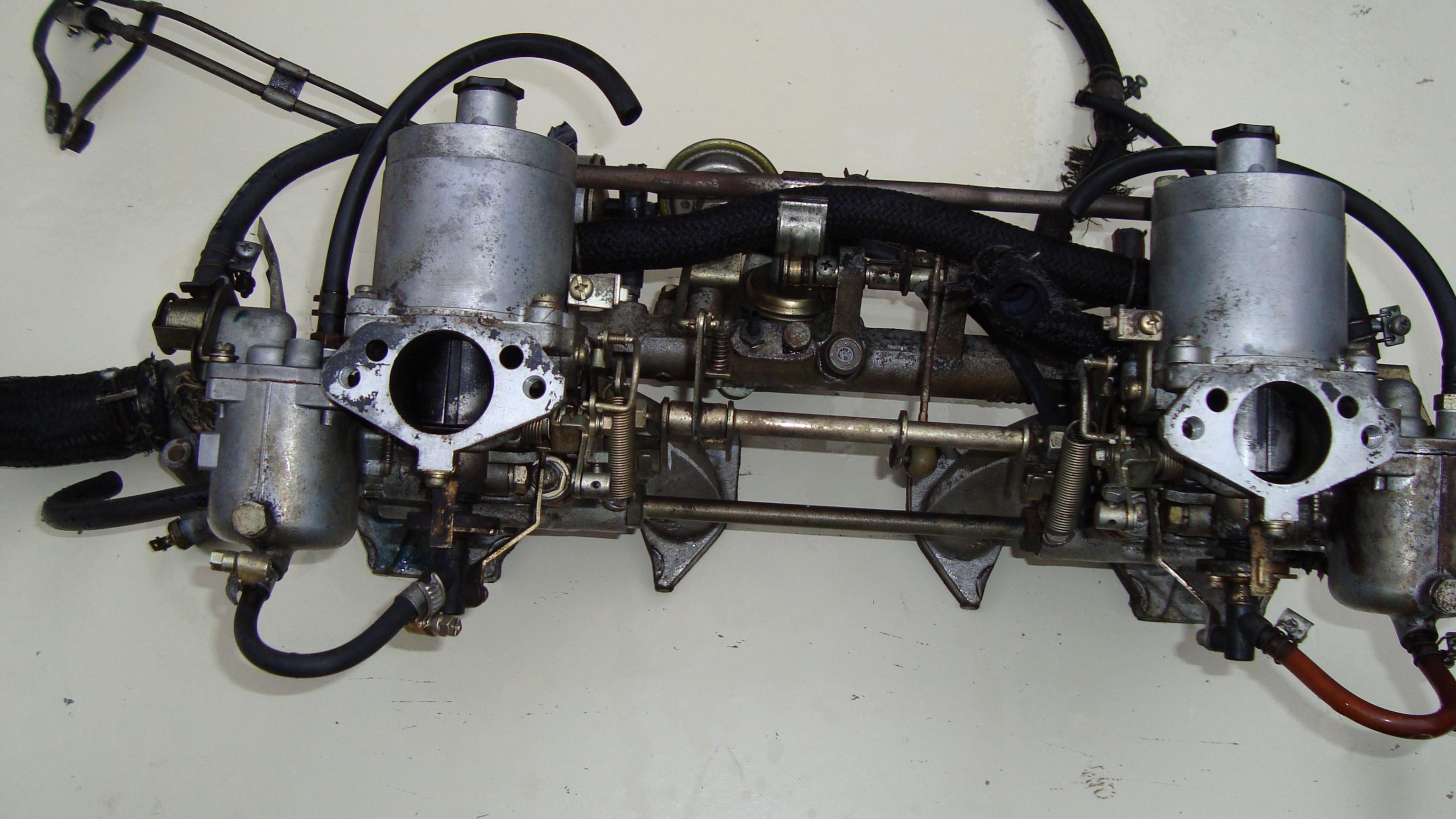

              Je pense que la culasse E30 est ce qui se trouve sur L20A et L24 de Laurel 240L et L24E injection plus recents; j'ai une autre E30 (carbu celle là donc le carbu est en photo qq posts plus haut) dont la source est connue (qui vient d'une 240L) mais je n'ai jamais pris le temps de démonter les collecteurs pour mesurer
              E88 est une culasse de 240Z 72-73; elle se trouve aussi sur 260Z avec des soupapes agrandies
              En photo, un joint de Z sur la culasse E30
              Peux tu confirmer tes diamètres d'admission? Je parierais pour du 29
              Peux tu aussi confirmer que ta culasse est une E30? (Marquage fonderie entre la bougie #1 et #2)
              Clairement, pour être le moins ennuyé, je pense qu'il te faut un L24 de berline et non de Z (diamètre adm, taille soupapes & arbre à came vs richesses de tes carbus et pipe d'admission + forme du carter d'huile)

                    Les ronds sont les 240Z, les plats comme toi sur les 260Z

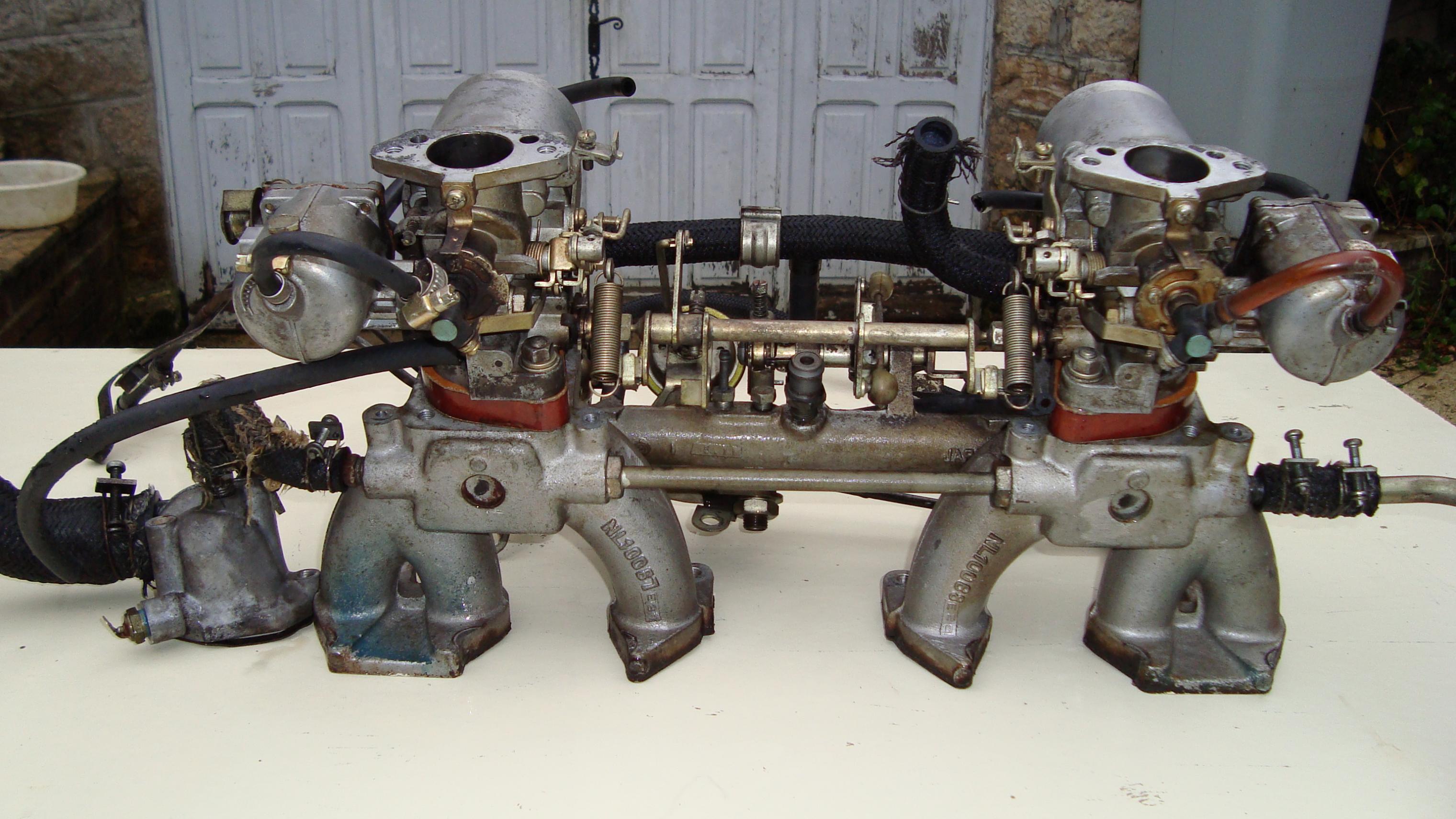

                      Regarde un peut si tu as un numero sur tes carbu on poura ensuite verifier a quoi il corresponde .Pour les Mines je saurais pas t'aider, car je reside en Belgique et c est pas la meme chose cher nous .
                      Je n'ai pas trouvé de N° sur les photo des cuves carbu, et le carbu est chez Ed, je ne pourrais donc pas vérifier.
                      Je t'envoie les photos pour montrer que je les ai nettoyé consciencieusement.

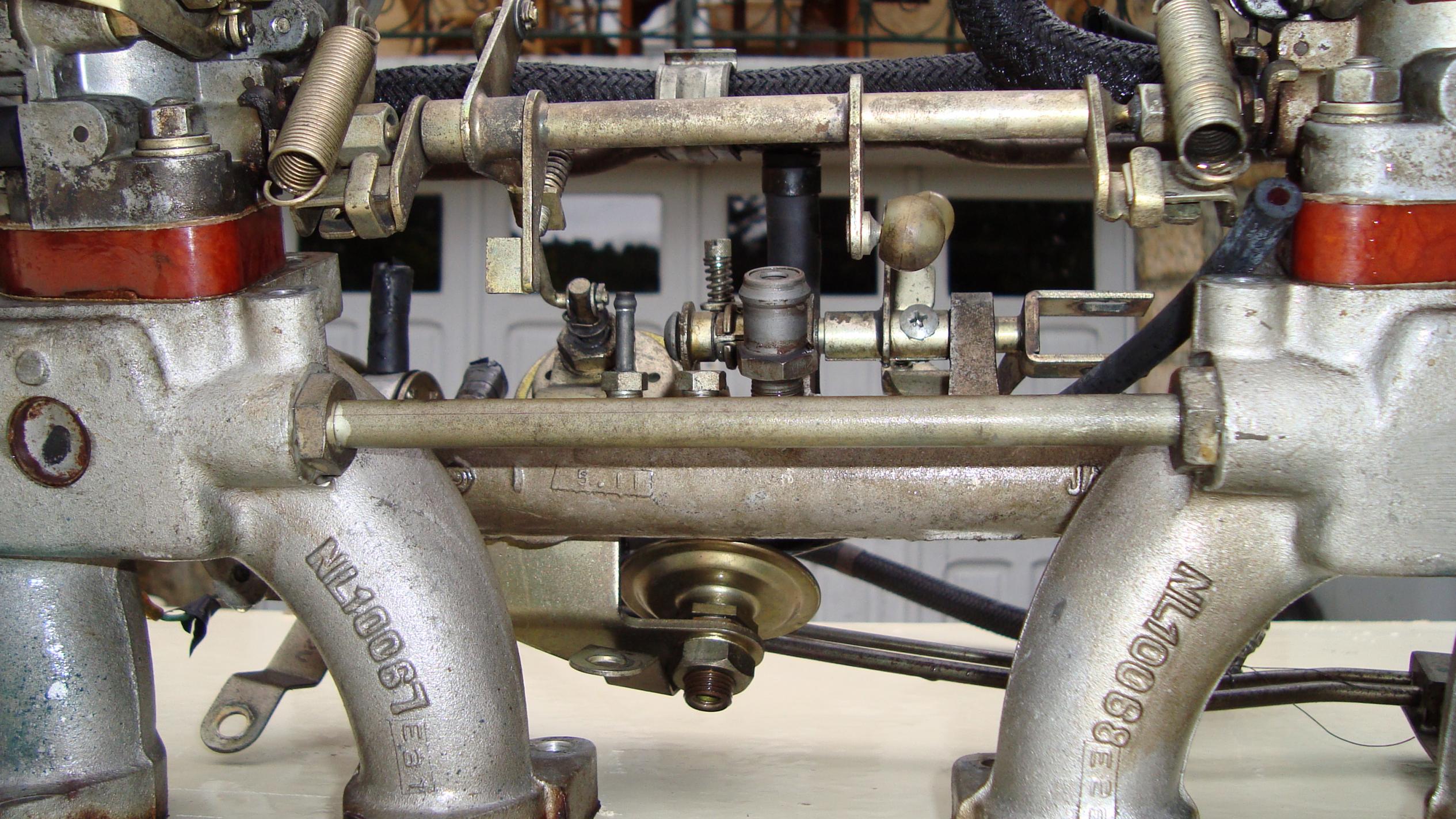

                      Tien il y a un numéro sur les pipes.Qu'est-ceci?

                        E30 je pense que c'est le bon choix pour coller avec ton collecteur d'admission et carbus
                        L24+E30, c'est un moteur de Laurel 240L et non de Z; ce qui va arranger ton porte-feuilles
                        à moins qu'elle soit préparée, cela sera 118ch DIN donc un bon 10ch de plus que ton 2L + un couple plus fort (EDIT : faux, tu as le L20 130ch donc puissance équivalente)
                        Prends bien les diamètres sur ton collecteur d'admission quand même
                        Enfin, au pire, le gaz va dans le sens "petit vers grand"

                          118ch en monocarbu mais avec ton montage en 2 carbusà dépression, cela donnera plus

                            Err, les culasses ont leur propre numéros : E...../N....../P....... et les bloques aussi P...../N...../F.... etc
                            L'ensemble pourra être identifié par sa capacité : L20, L20A, L24.......etc.
