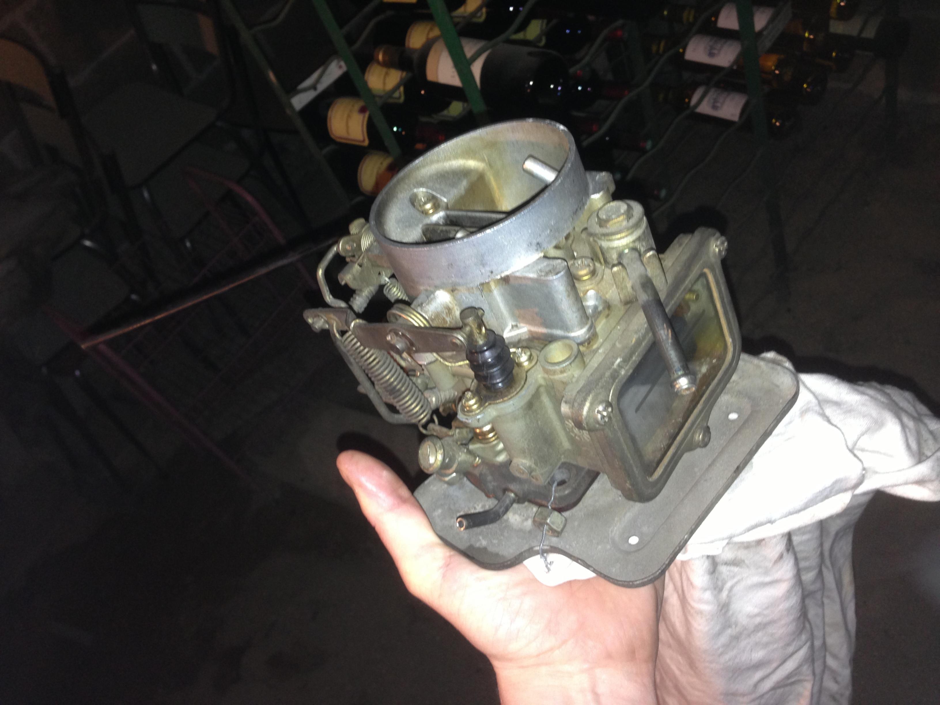

Voilà en photo un carbu de Laurel 240L - j'ai aussi la pipe et le moteur en banlieue Lilloise et le bas du filtre à air si cela t'intéresse
J'avais un moment imaginé le monter sur une ZFichiers attachés========================================

Les "flats top" de 260z n'ont pas de cuves séparés comme sur la photo de Regulus.
Sauf erreur de ma part, ce sont des HJL38W (le type est inscris sur chaque cuves des carbus) que l'on retrouve par exemple sur la 180B SSS.
