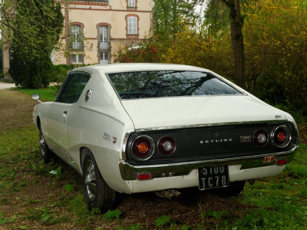

    Je suis François, ma voiture est Japonaise (JDM) et plus jeune que moi
    Il s’agit d’un coupé Nisan Skyline 2000GT-X KGC, et je souhaite remettre en état cette jeune grand-mère qui devrait avoir du tempérament.

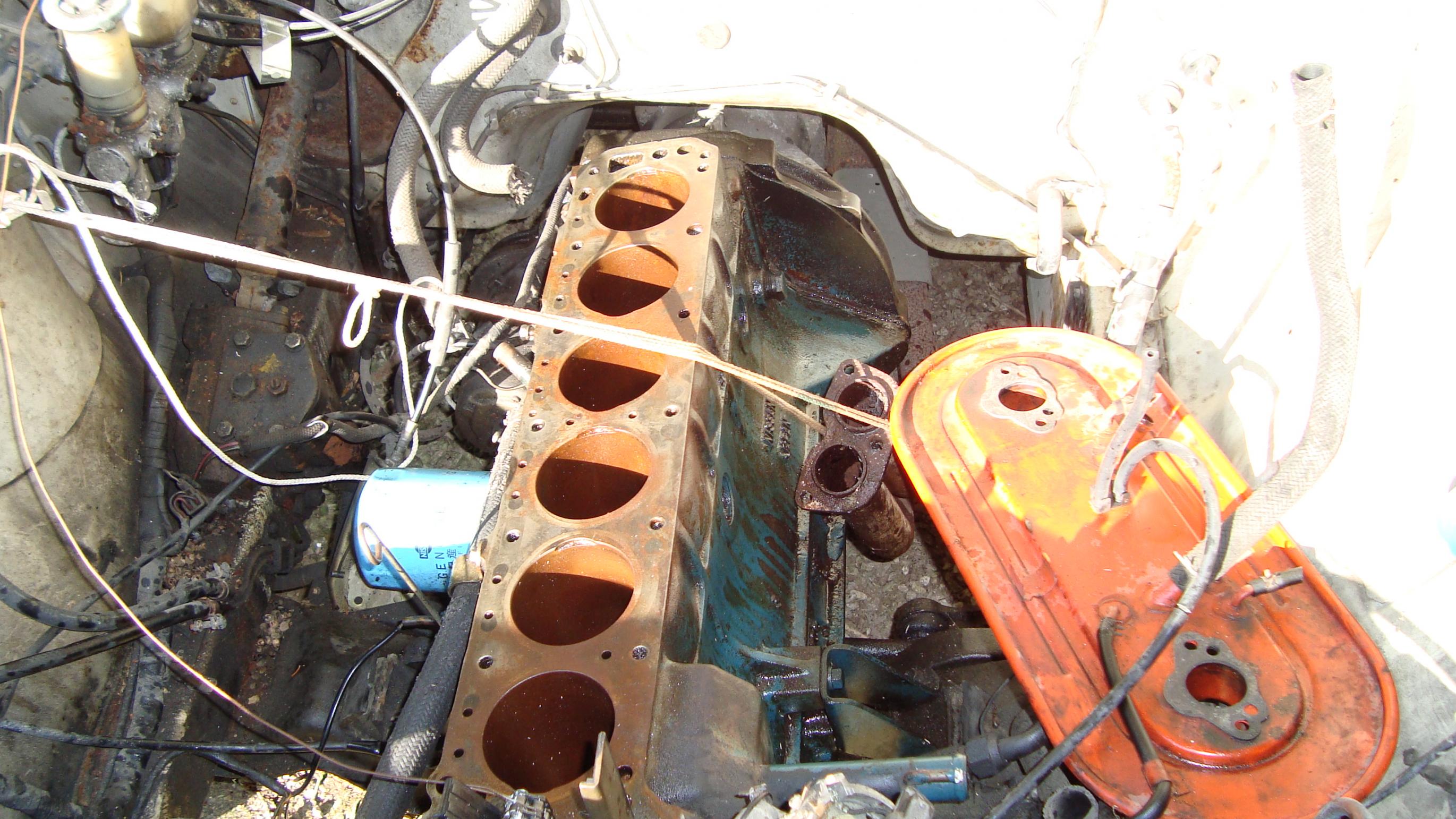

        Quand au moteur, il s’agit bien sur du moteur Nissan L20A, que j’ai démonté. Le test de culasse a démontré qu’il y avait une porosité (certainement la corrosion par manque d’activité avec un antigel inapproprié) qui a provoqué le grippage d’une bielle de piston.

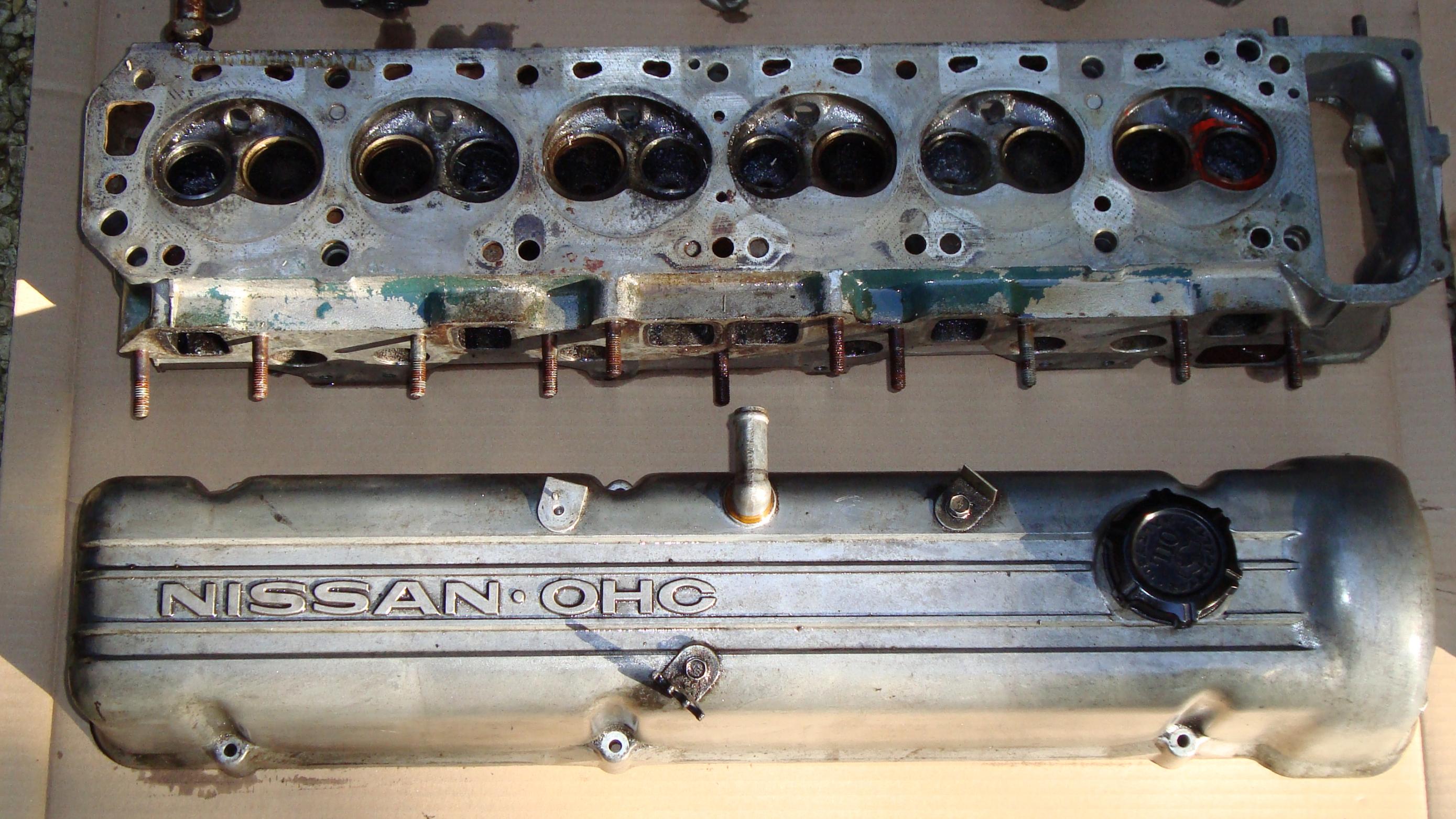

                J'ai vu le motoriste samedi dernier, et il m'a affirmé qu'il allait faire marcher cette belle endormie. Réajustage alésage, reffection de la culasse.
                La zone poreuse sur la culasse est marquée en rouge.

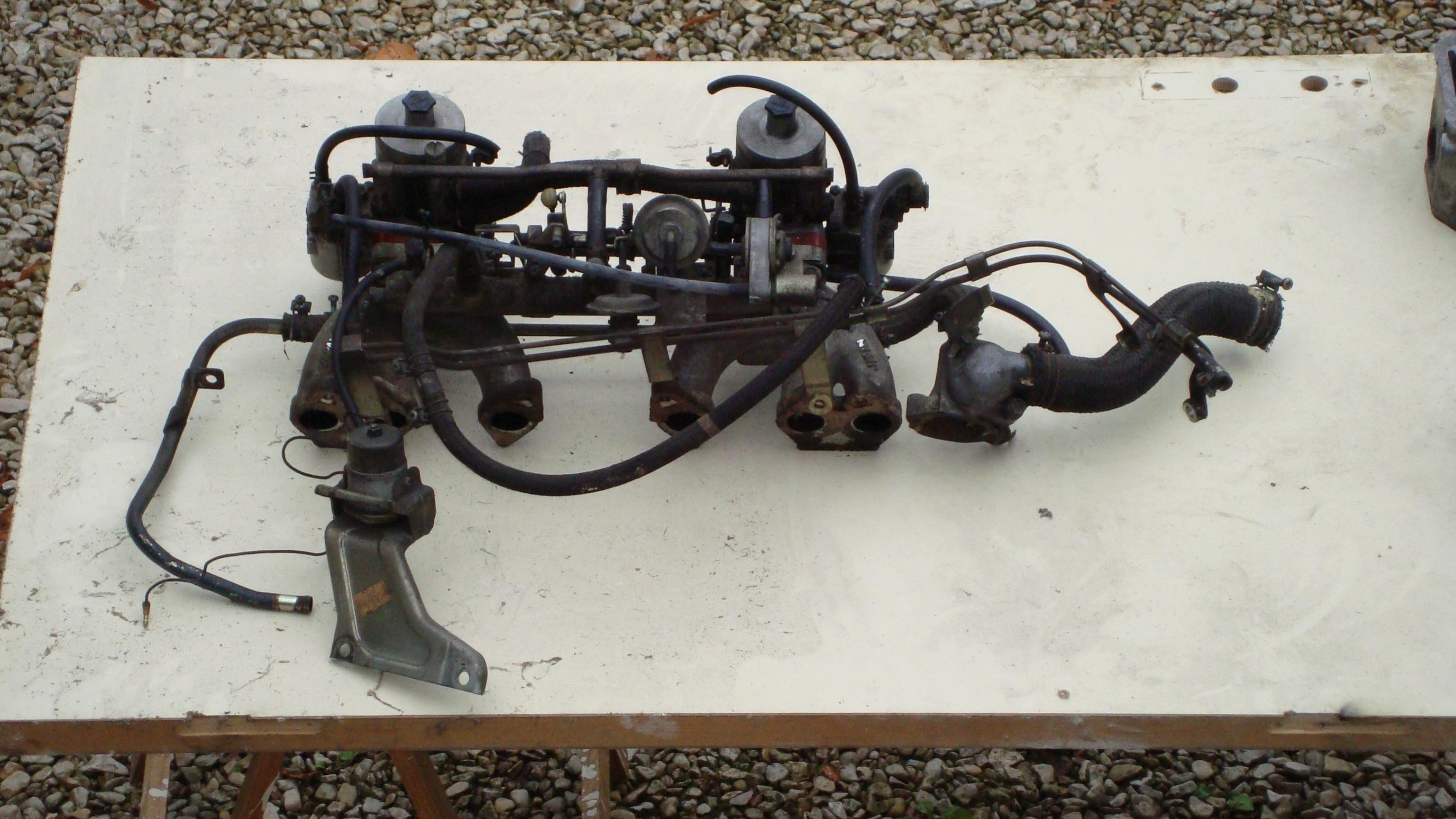

                    Voilà les doubles carbu et toute la tringlerie.
                    Mais la Laurel avait bien un L20A, il me semble, et peut-être ces mêmes carburateurs?
                    La culasse L20 c'est pour le 4 cylindres, le six cylindre c'est le L20A

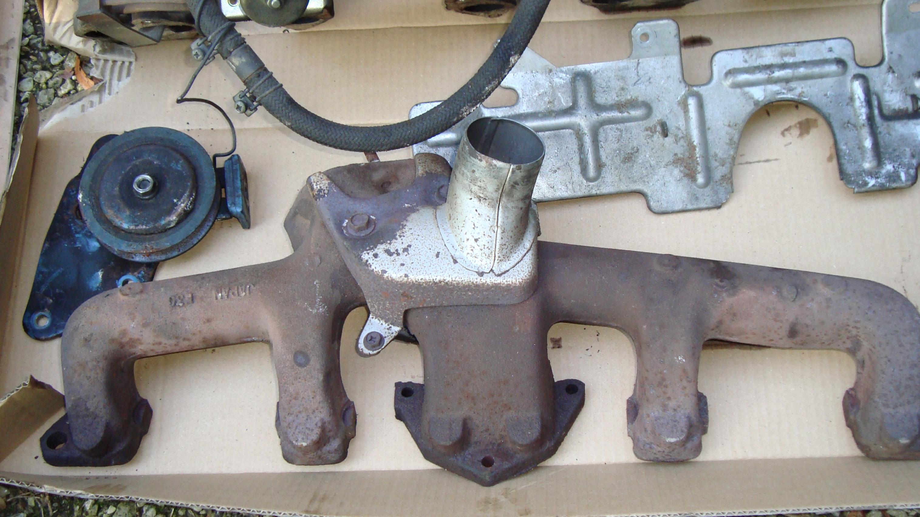

                      Le collecteur d'échapement se termine par une double tubulure et ça m'ennuierai de changer ce système de double échapements...

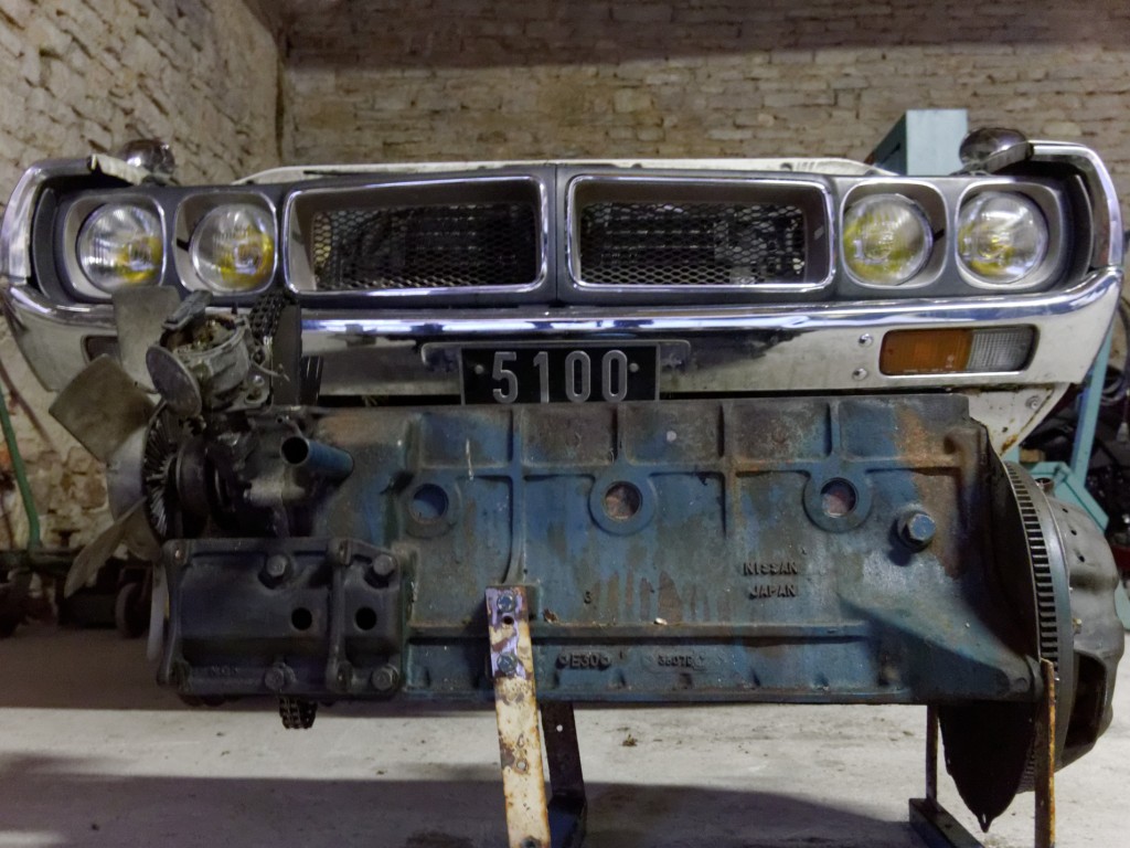

                        Et voilà la sortie.
                        Excusez de présenter cette malade ainsi éventrées, mais on a sorti le bloc la semaine dernière.

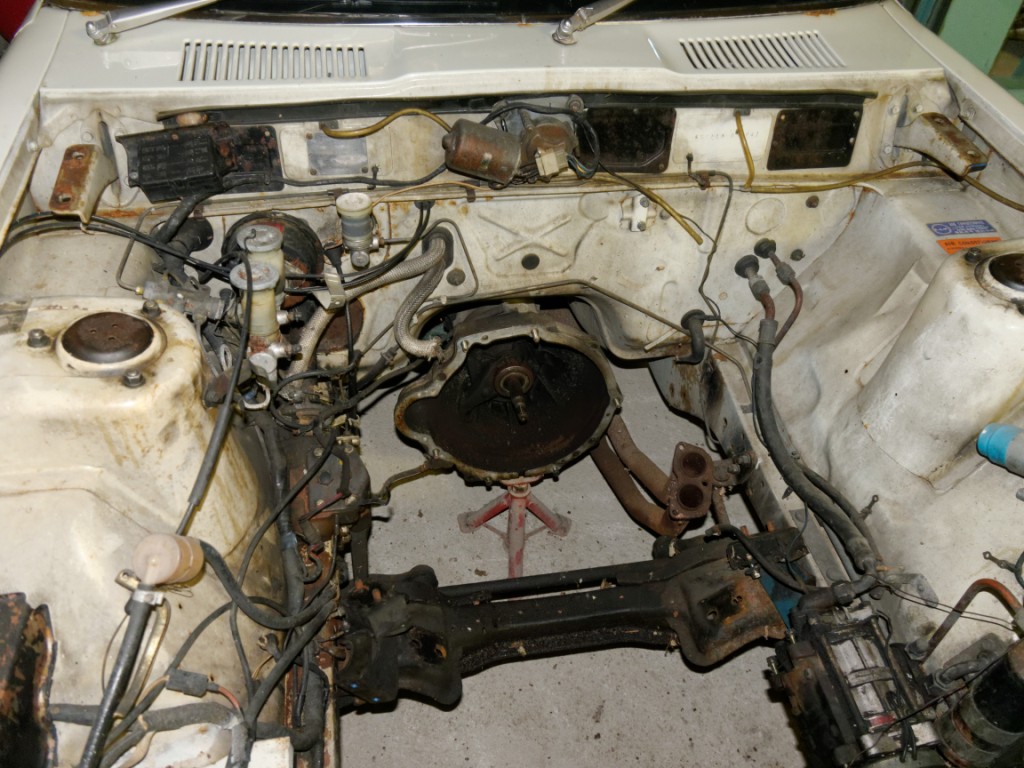

                            Voilà le ventre vide.....et les viscères.
