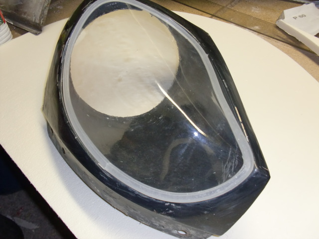

                • Deuxième essai , avec du Petg 2.5 mm d'épaisseur, résultat "presque" parfait, mais comme un andouille j'ai une saleté qui s'est mise sur le moule juste avant de mouler,et elle se voit.
                  J'ai également quelques bulles car je n'ai pas dégazé avant, mais ça c'était pour voir, si on pouvait s'en passer.
                  Le creux de la pièce sur le dessus, c'est pas grave, il faut que je renforce le moule, ça s'écrase à mort avec la dépression .
                  Sinon, résultat encourageant au bout de 2 essais seulement . j'ai pigé pas mal de choses .
                  J'ai pas mal de traces sur la peinture des logements de phares, c'est en démoulant mon master, j'ai rayé la peinture, mais de toute façon......

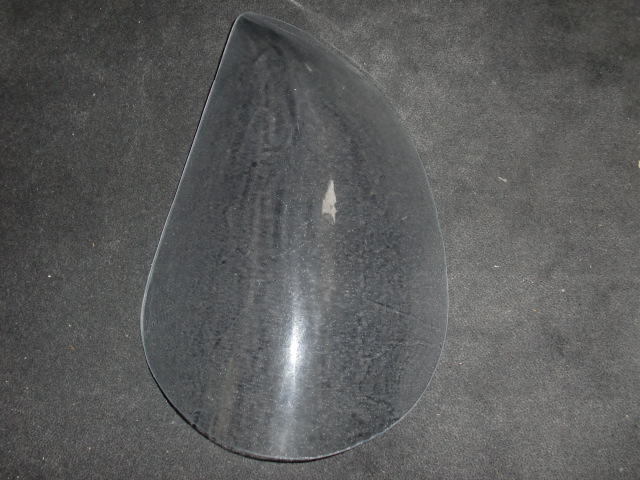

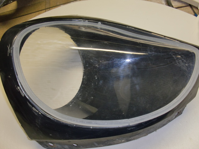

                        troisième essai, mais premier sur la bulle de gauche, toujours en Petg 2.5 mm, cette fois ci avec les températures qui vont bien , le moule renforcé ( pas assez) , ça sort Nickel
                        Sauf qu'à la découpe, je force un peu et PAF le chien ! une belle fente sur le coté ! rage oh désepoir !
                        En fait je m'en fiche, l'important c'était de connaitre le système.
                        le 2.5mm ou 2mm du départ, ça me parait un peu faible, j'ai fait un quatrième essai avec du Pmma usagé en 4 mm, et à part les bulles car je n'ai pas dégazé, le résultat est encore meilleur pour la forme et la raideur. J evais donc aller dans ce sens
                        photos : les deux cotés à 1/2 réussis en petg et en dessous le 4mm en pmma , plein de bulles mais prometteur !
                        ça va viendre , chef ....
                        Ps : en allant récupérer ma bouteille d'argon chez Chico, il m'a montré ses bulles MSA, c'est du 2mm assez bien fait avec le petit joint noir, mais pareil, ça me parait un peu mince, je vais continuer dans le 3 ou 4 mm, on verra
                        Dernière modification par nissag250, 08 mars 2013, 15h44.
