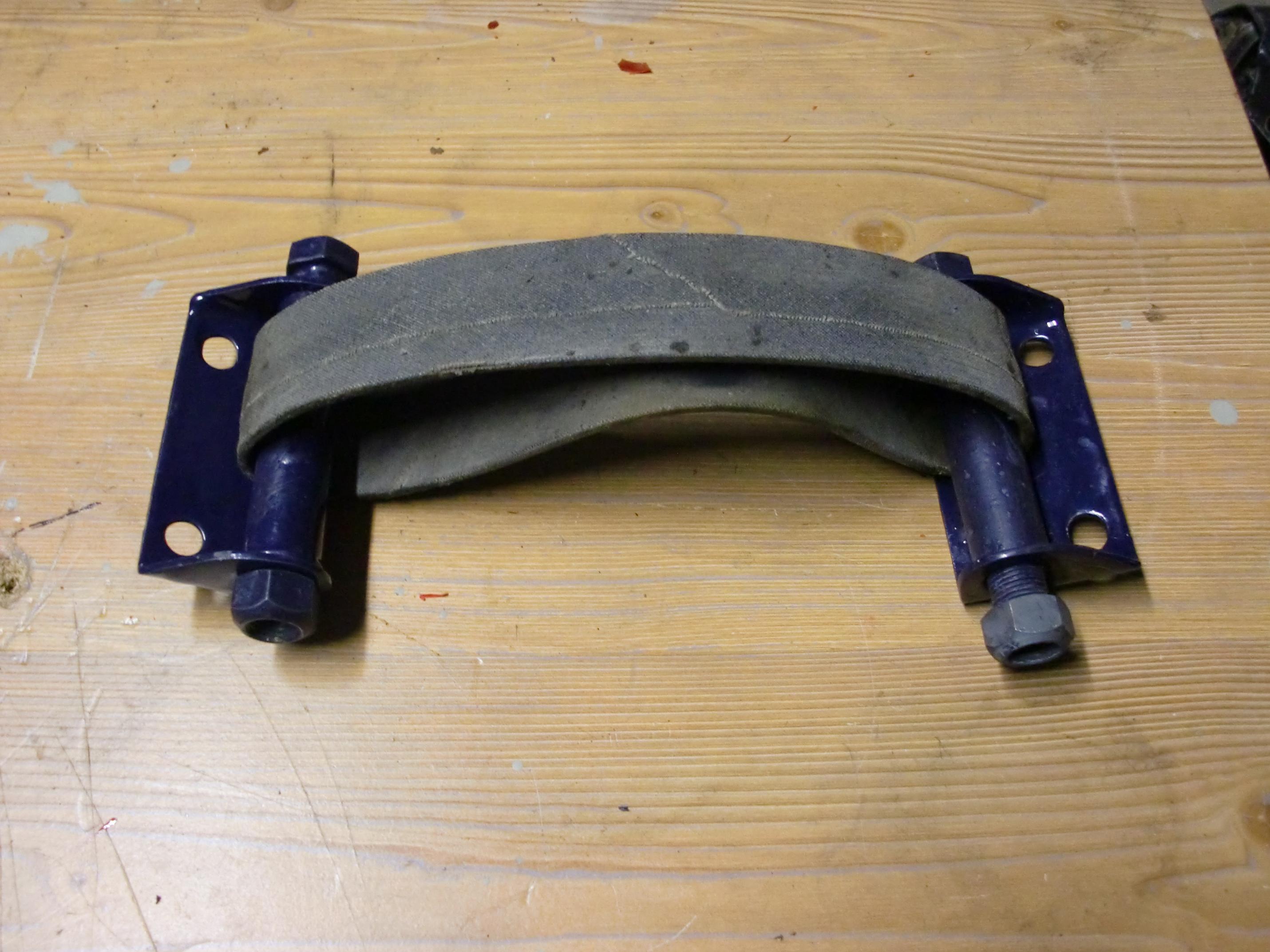

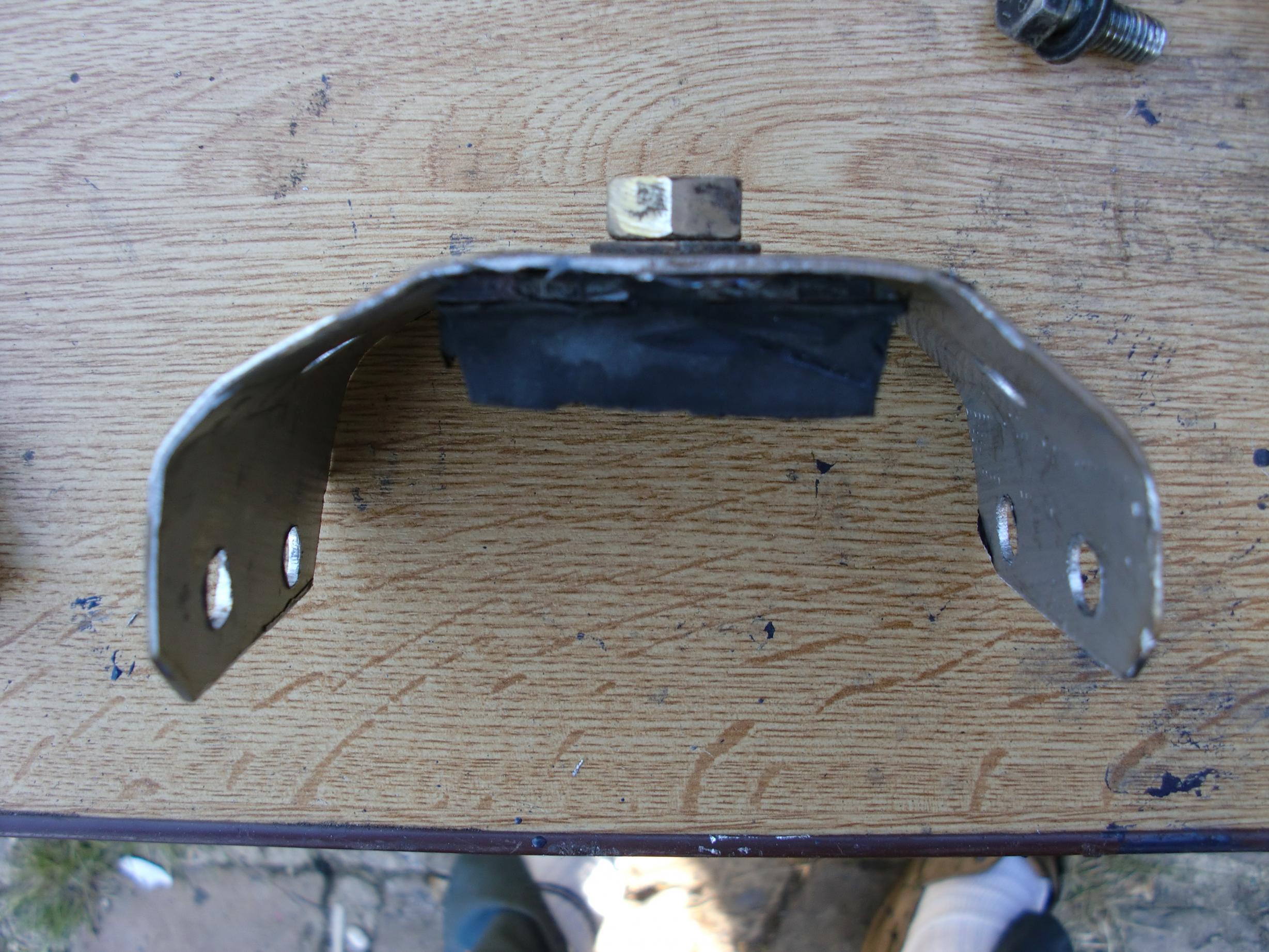

J'ai sorti les pièces dehors au soleil pour que la résine époxy teintée polymérise bien.
je signale que toutes les pièces ont été dérouillées électro, pendant l'hiver et ensuite zinguées électro comme déjà expliqué dans le forum, (vous n'avez qu'à chercher !!)

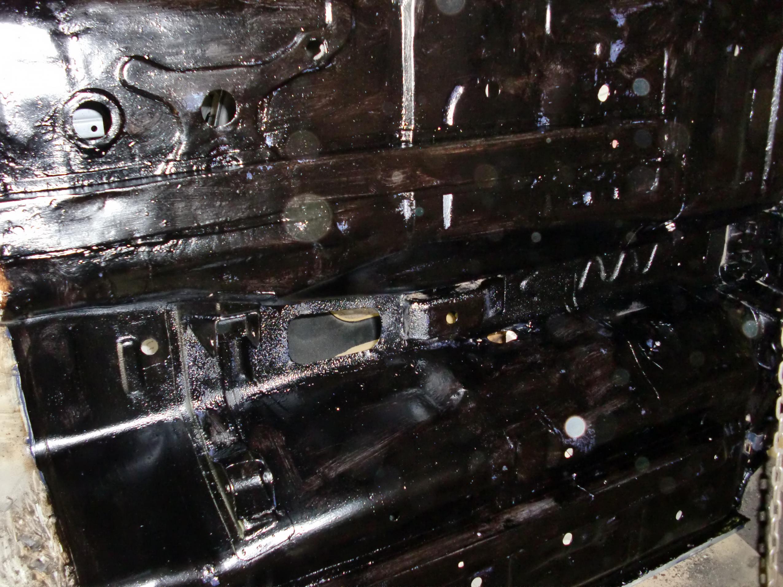

Ensuite,une couche de résine époxy Sicomin teintée au pinceau , ç'est onctueux comme de la crème et ça se tend tout seul !
J'ai fait le dessous de la caisse après avoir retiré le blakson de la même manière , j'ai pas fini car je resoude au mig quelques pièces au passage !
