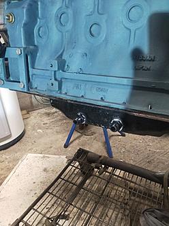

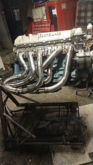

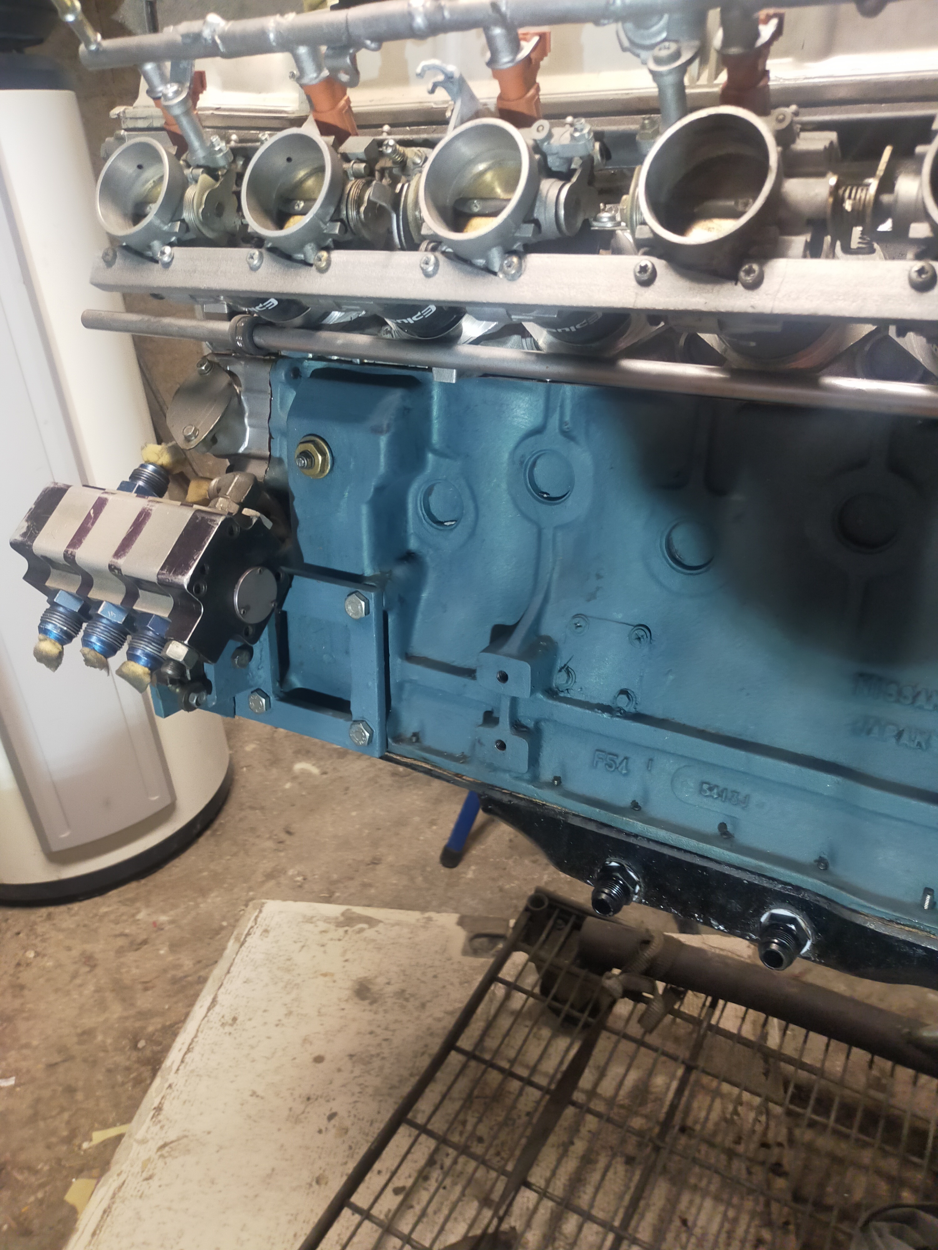

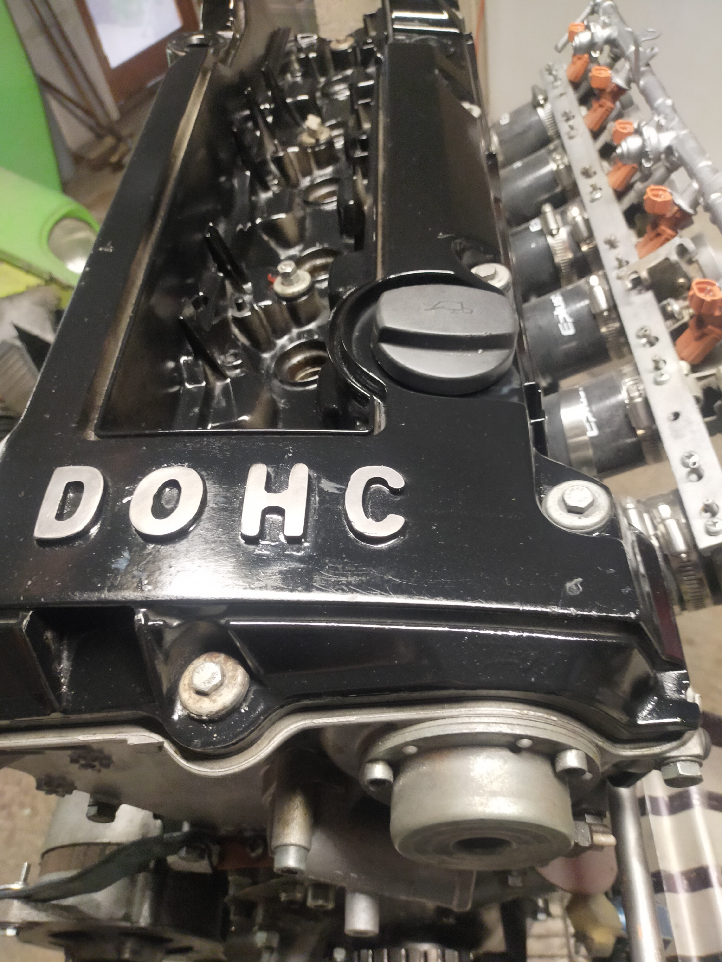

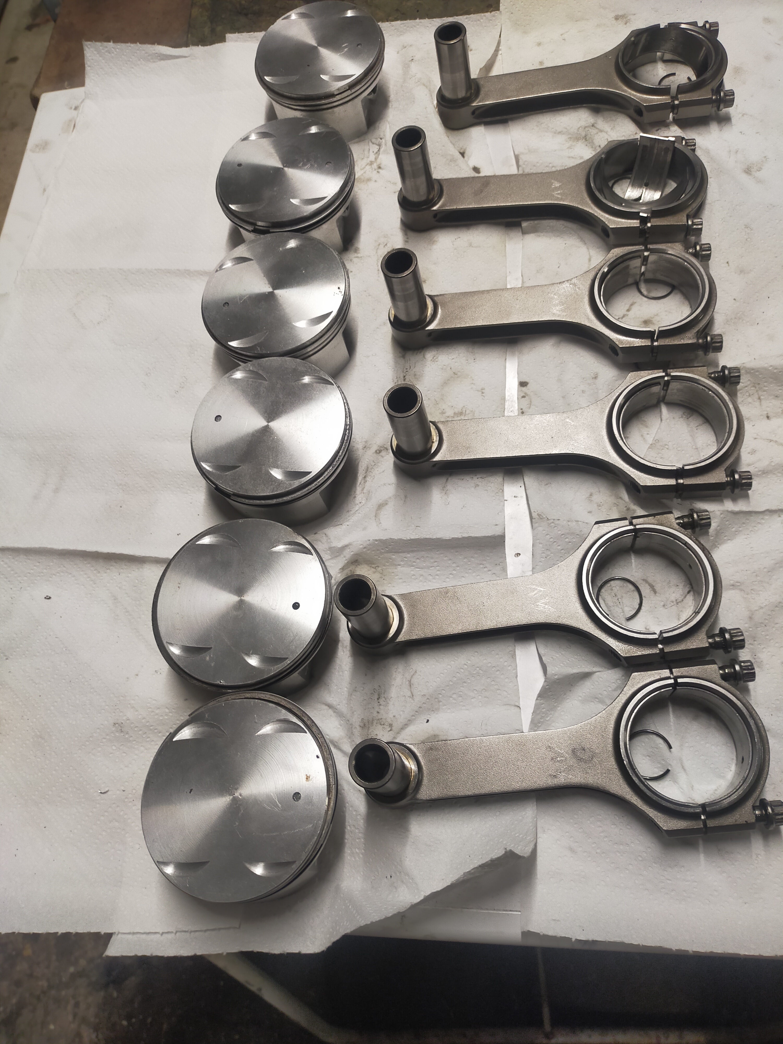

ID : 			316865pompe à carter sec , couronne 36-1 pour allumage - injection , alyernateur classique reste à faire l'échappement ;;;;;; à suivre
      • Hoho tu avances bien! Vivement que ça démarre...
        • On le monte quand dans ma voiture ?
          280Z et 240Z.
          • exitant !

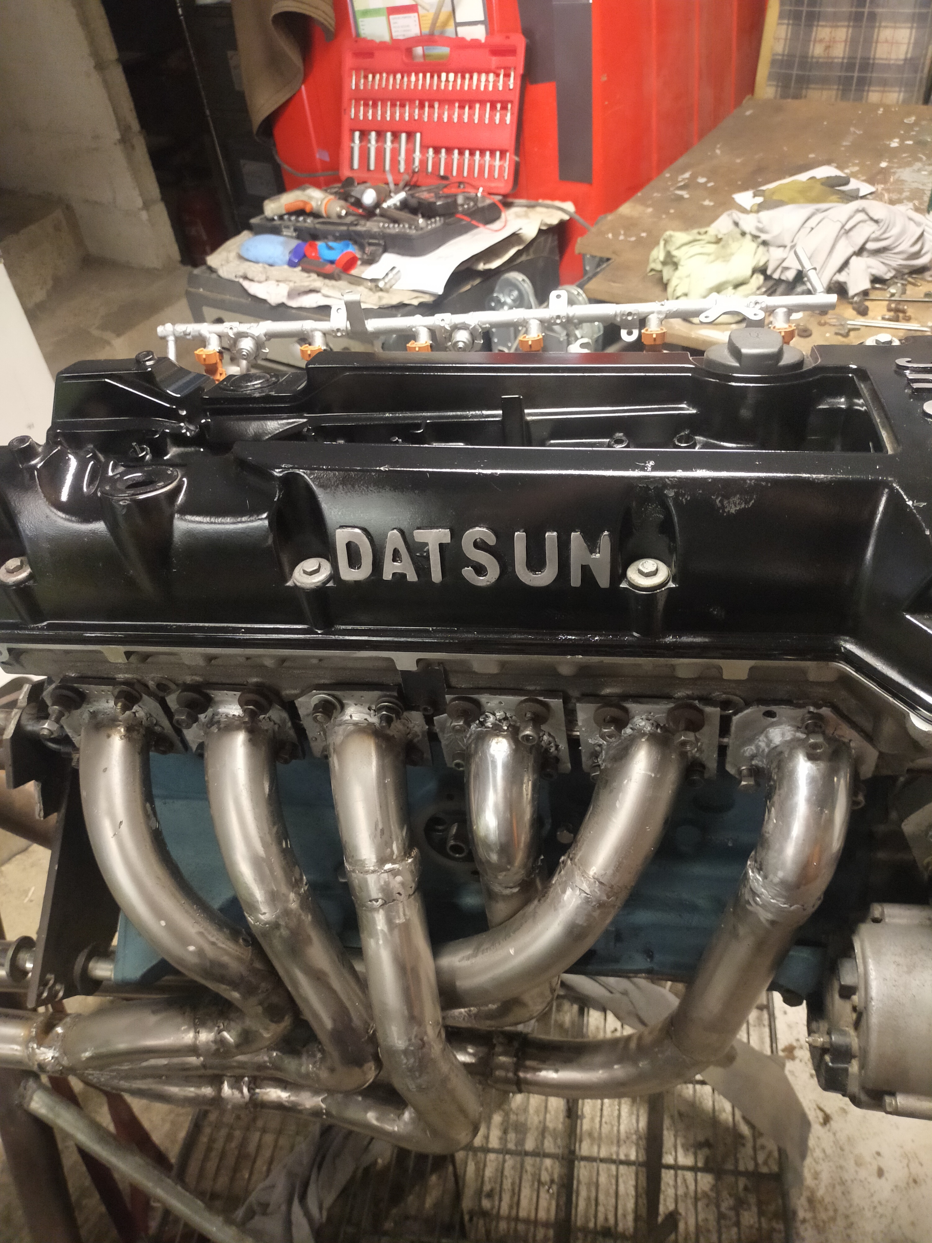

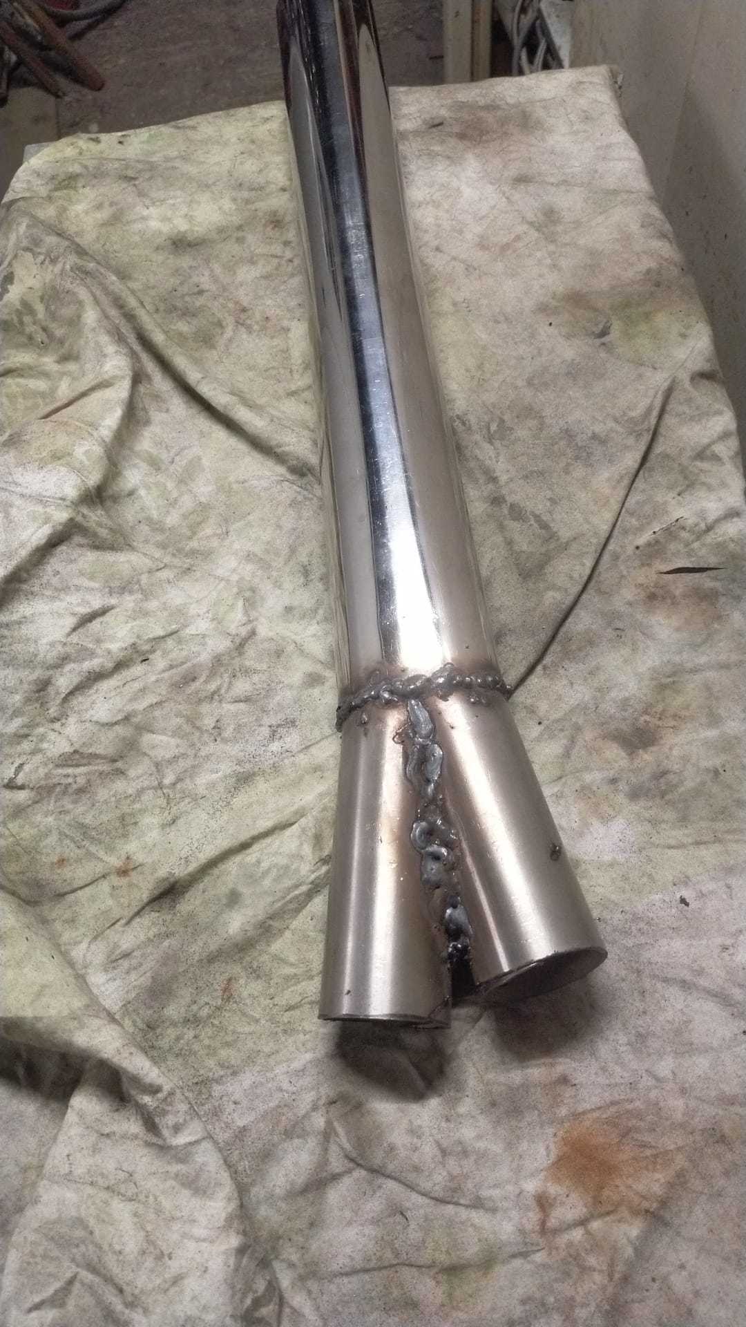

            • travail de plomberie pour faire passer de droite à gauche sous l'auto, pour raccorder à la ligne existante après le 6/2/1 et la sonde lambda Cliquez sur l'image pour la voir en taille réelle
Nom : 		IMG-20240326-WA0001[18390].jpg
Affichages :	253
Taille :		160,2 Ko
ID : 			316994Cliquez sur l'image pour la voir en taille réelle
Nom : 		IMG-20240326-WA0003[18395].jpg
Affichages :	249
Taille :		191,8 Ko
ID : 			316995 soudure au MIG avec gaz, je ne suis pas le roi du MIG , mais je fais semblant !
                Ouaaahhh ! Quelle beauté !
                Voilà de beaux Trous du C**

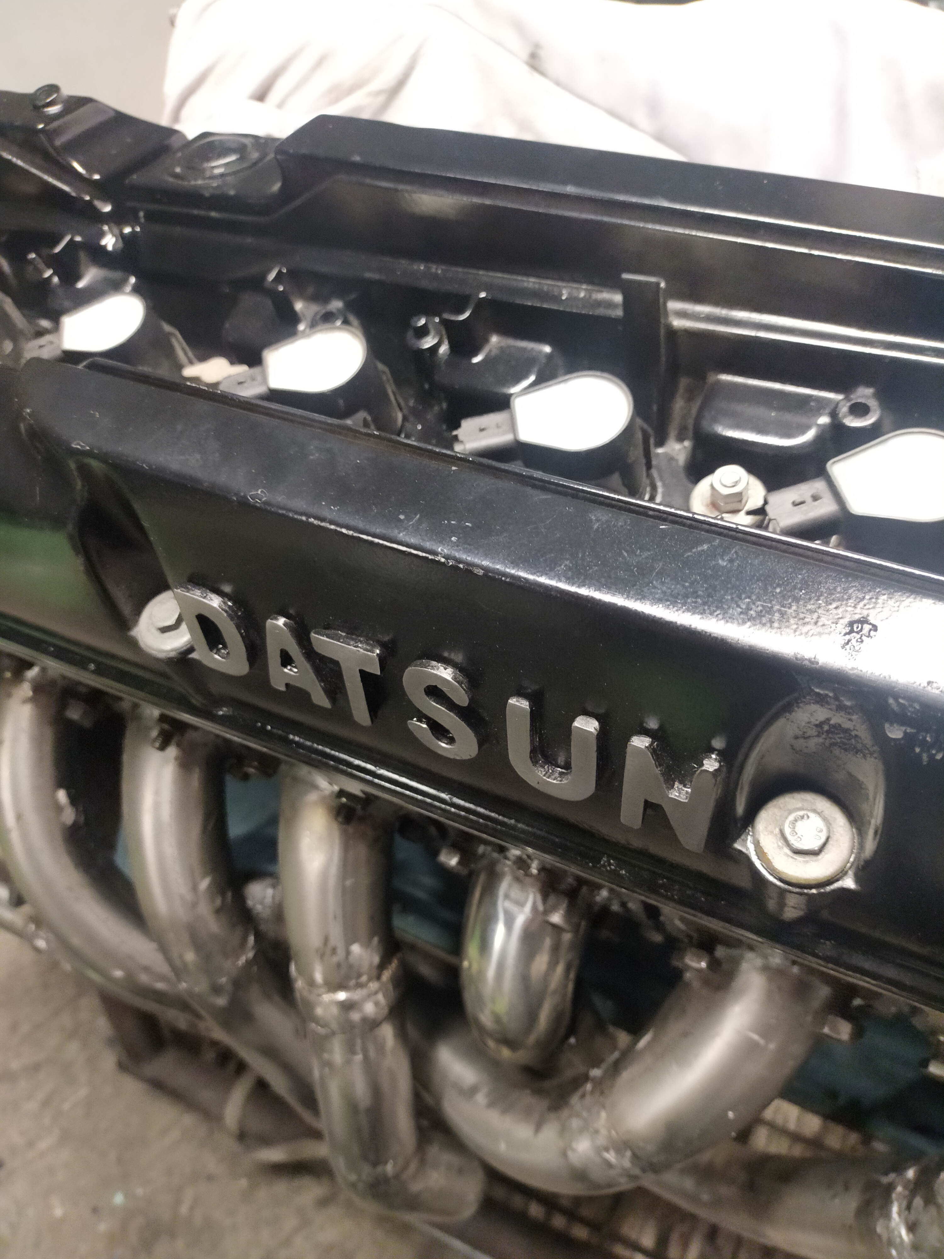

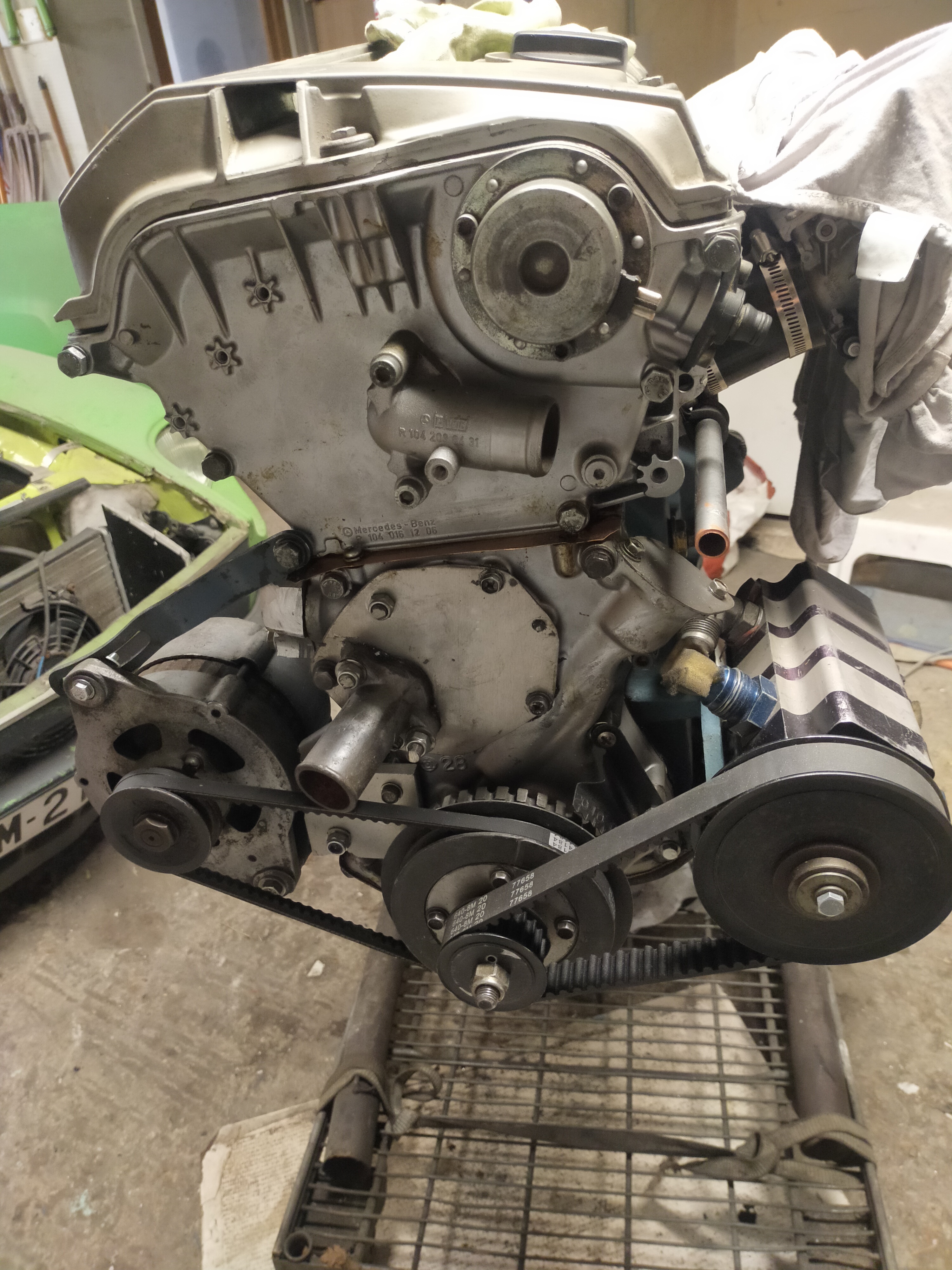

            • Cliquez sur l'image pour la voir en taille réelle   Nom : 		IMG20240407195512.jpg  Affichages :	0  Taille :		2,93 Mo  ID : 			317078 coils on plug ! Adaptation de ces bobines que j'ai sur le moteur actuel. , pilotage en wasted spark par le megasquirt. Ça a toujours fonctionné impeccable,y'a pas de raison !
                My taylor is rich, but my english is poor
              • nissag250
                nissag250 a commenté
                Uniquement pour toi, Gilles, : bobines -crayons, ( pas de fil,direct sur chaque bougie) et allumage à "étincelles perdues( pas de différence entre cycle compression -explosions et échappement, l'étincelle sur échappement ne sert à rien , mais ça économise un capteur d'arbre à cames)
                Understood ?

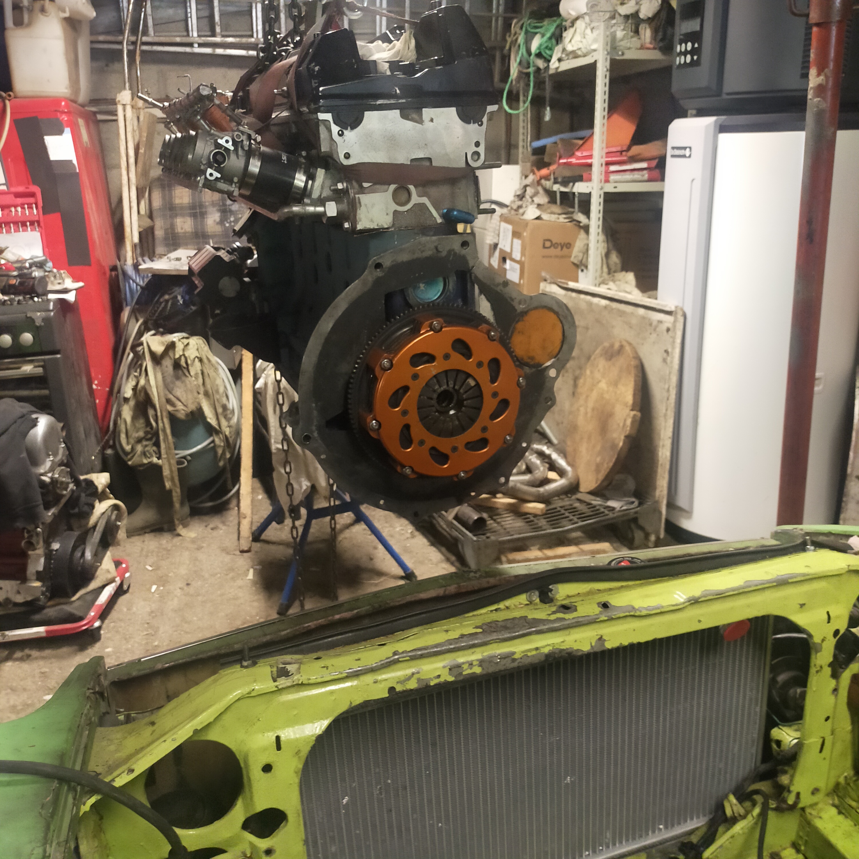

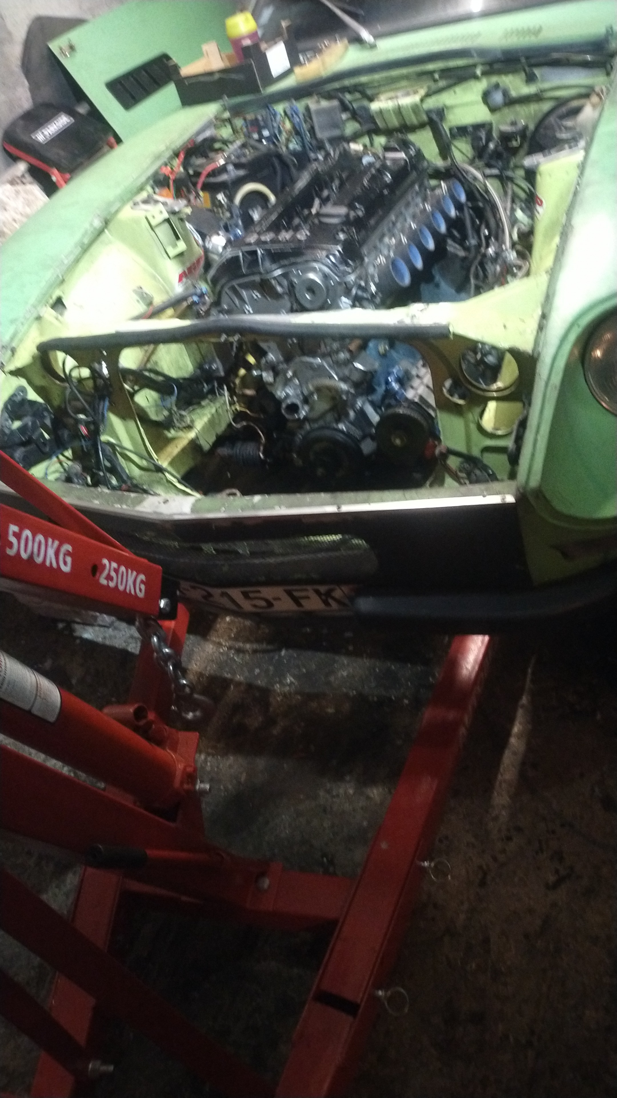

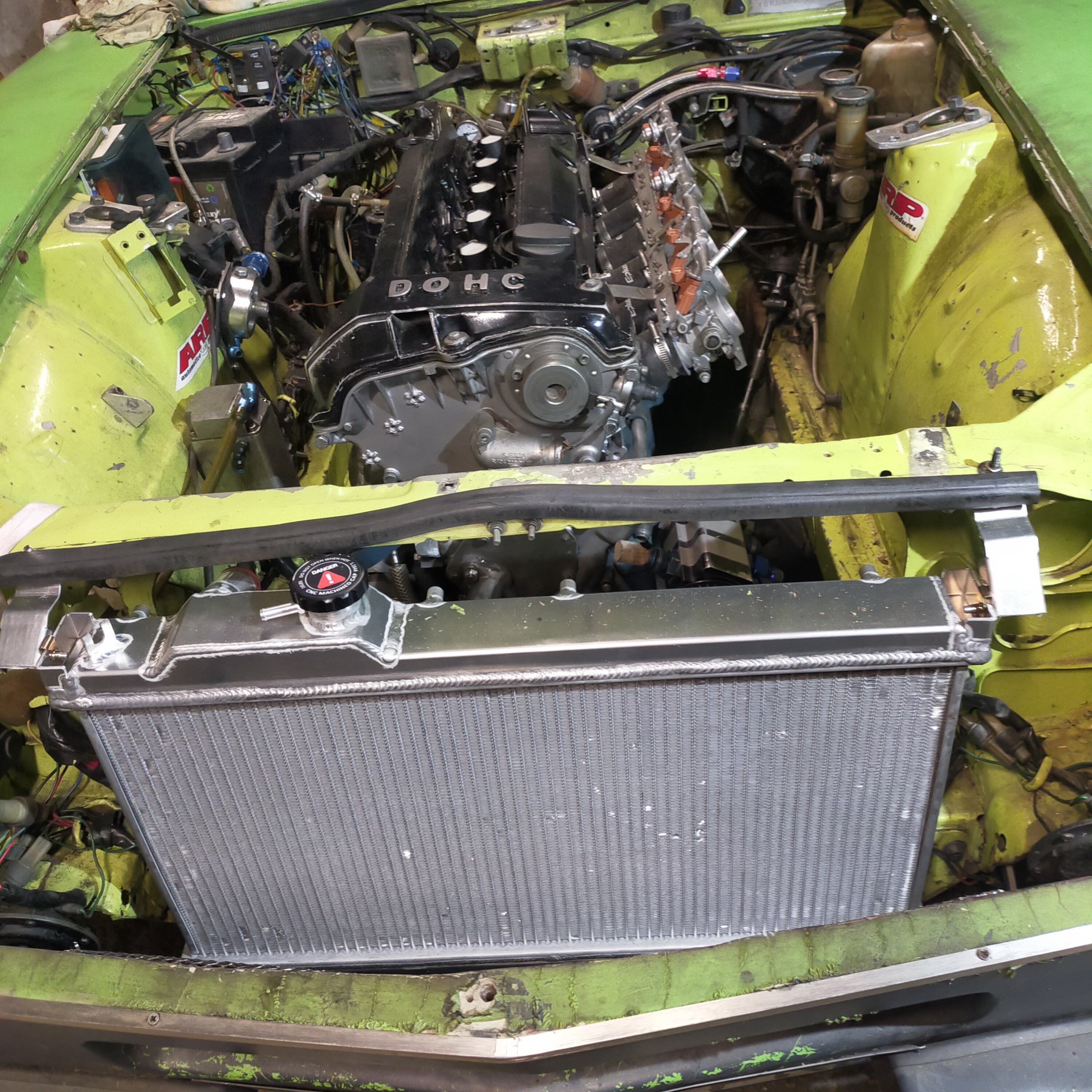

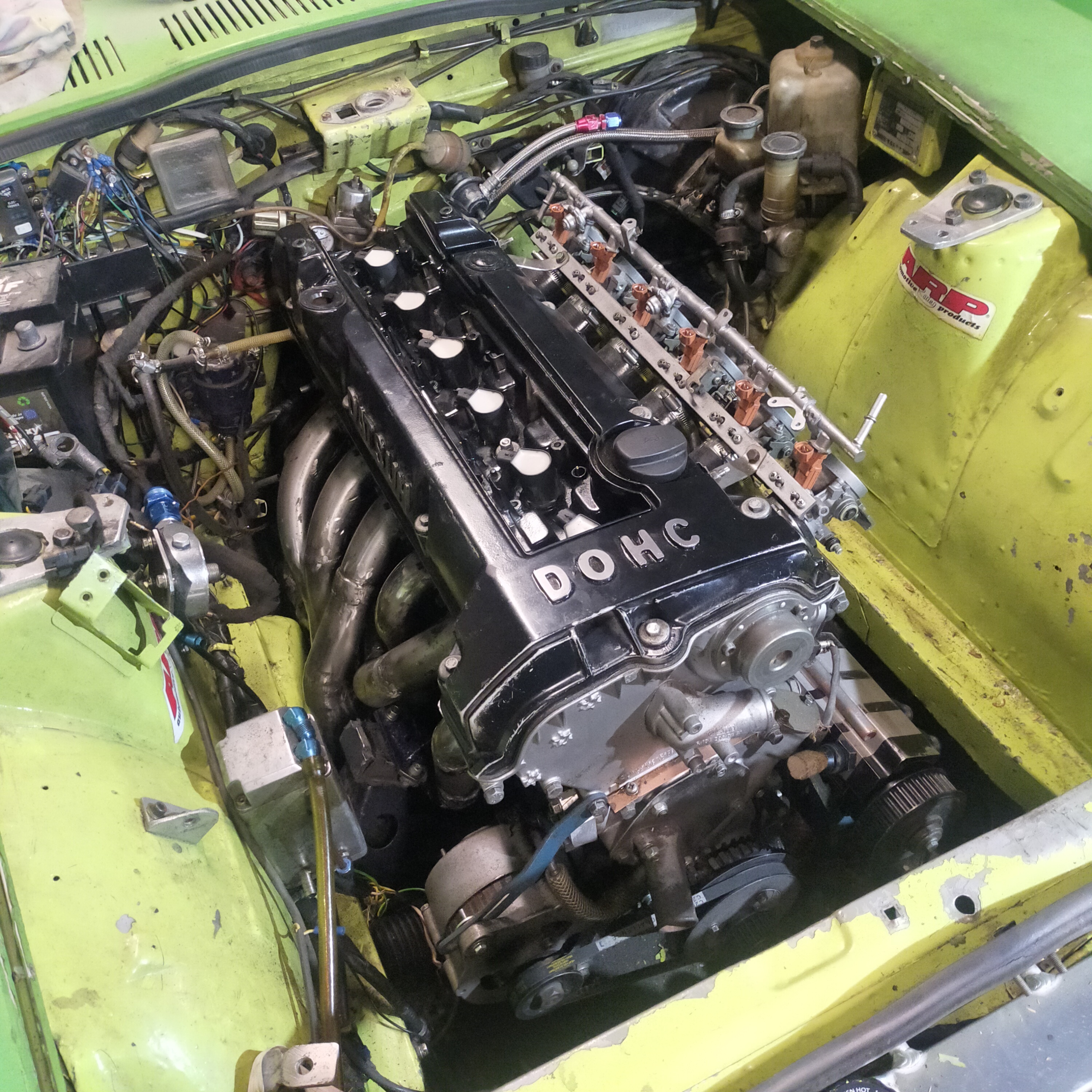

ID : 			317672 Voilà Mamie est contente, c'est rentré au millimètre , obligé de le ressortir une fois pour modif au niveau collecteur et support moteur droite , mais c'est bien positionné, je garde l'abaissement du bloc avec le carter sec sur mesure . Reste à raccorder le collecteur avec la ligne actuelle de l'autre côté, et toutes les connections huile, eau, injection, capteurs , et .bla bla bla et refaire une cartographie en partant de celle existante qui fonctionne bien .
                ça a une sacrée gueule................. comme le pilote !
