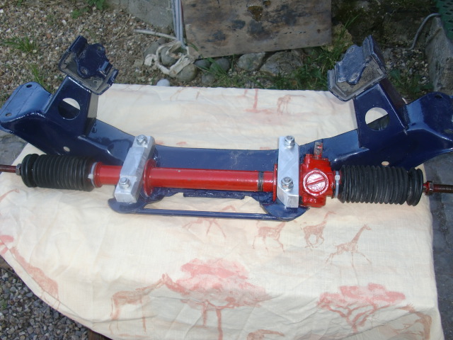

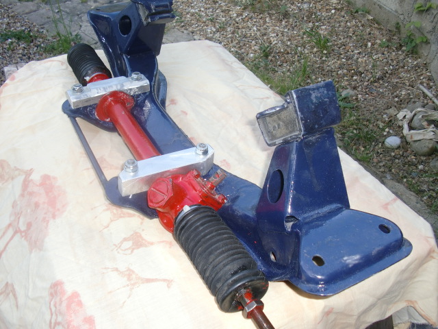

                      Donc, légère modif de l'épure de direction avec abaissement de la crémaillère de quelques mms, pour éviter les braquages induits ( ou" bump steering" si vous voulez frimer).
                      Ce n'est pas idéal, mais on fait avec les contraintes japonaises "grande série"
                      montage en rigide pour la précision et le ressenti .
