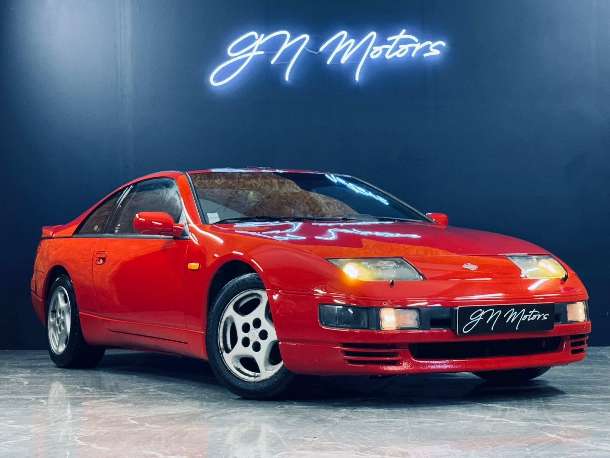

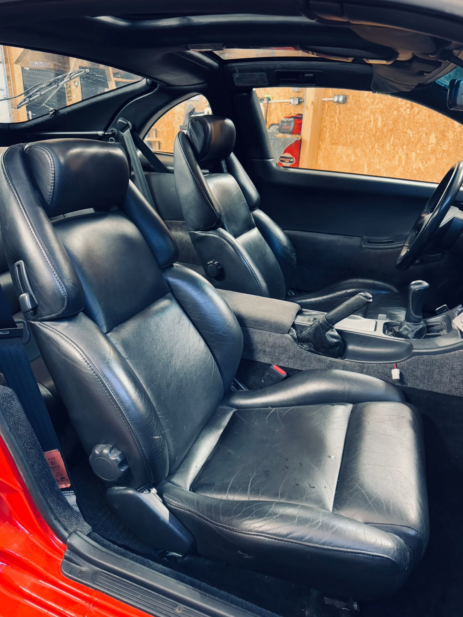

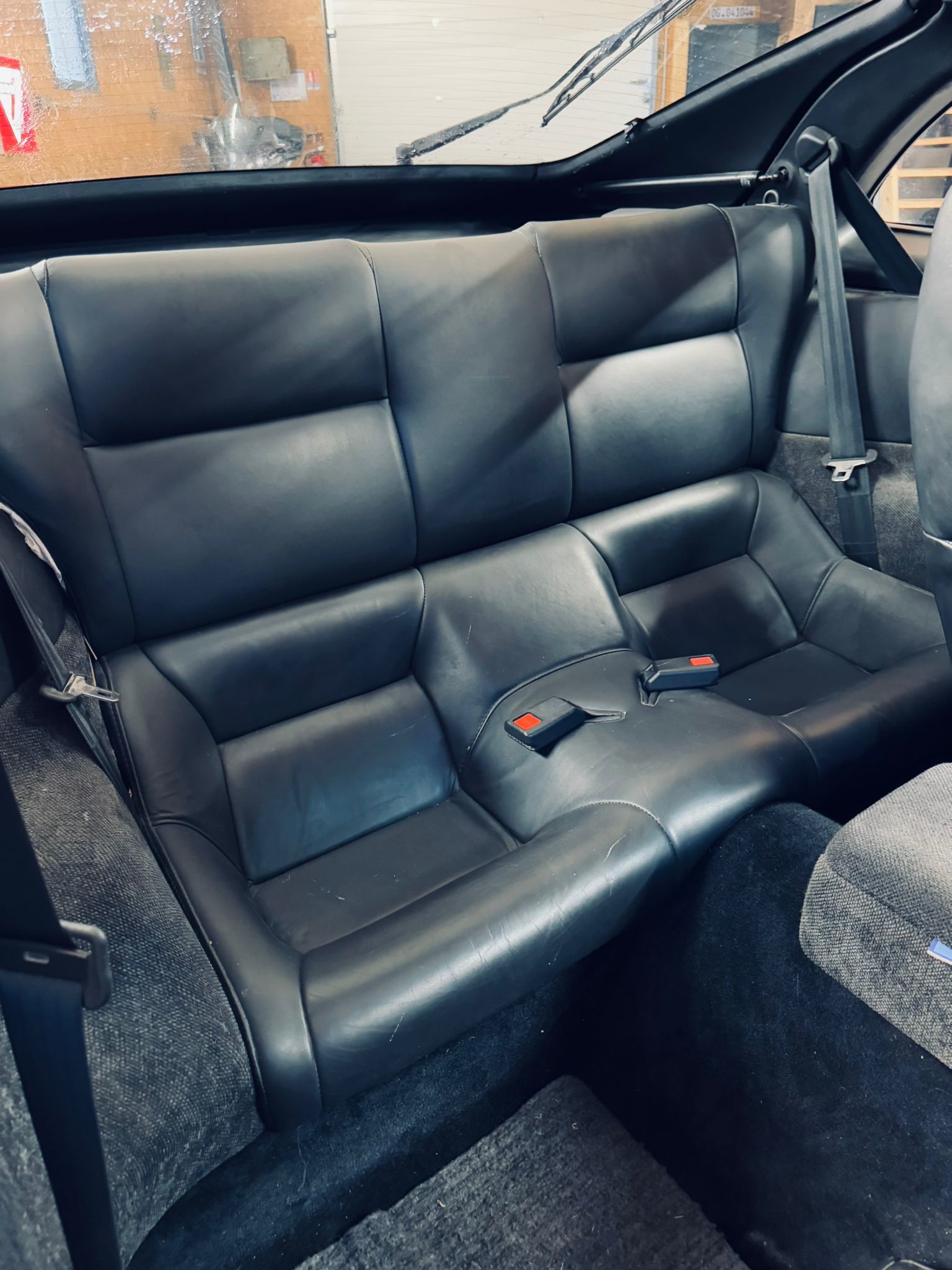

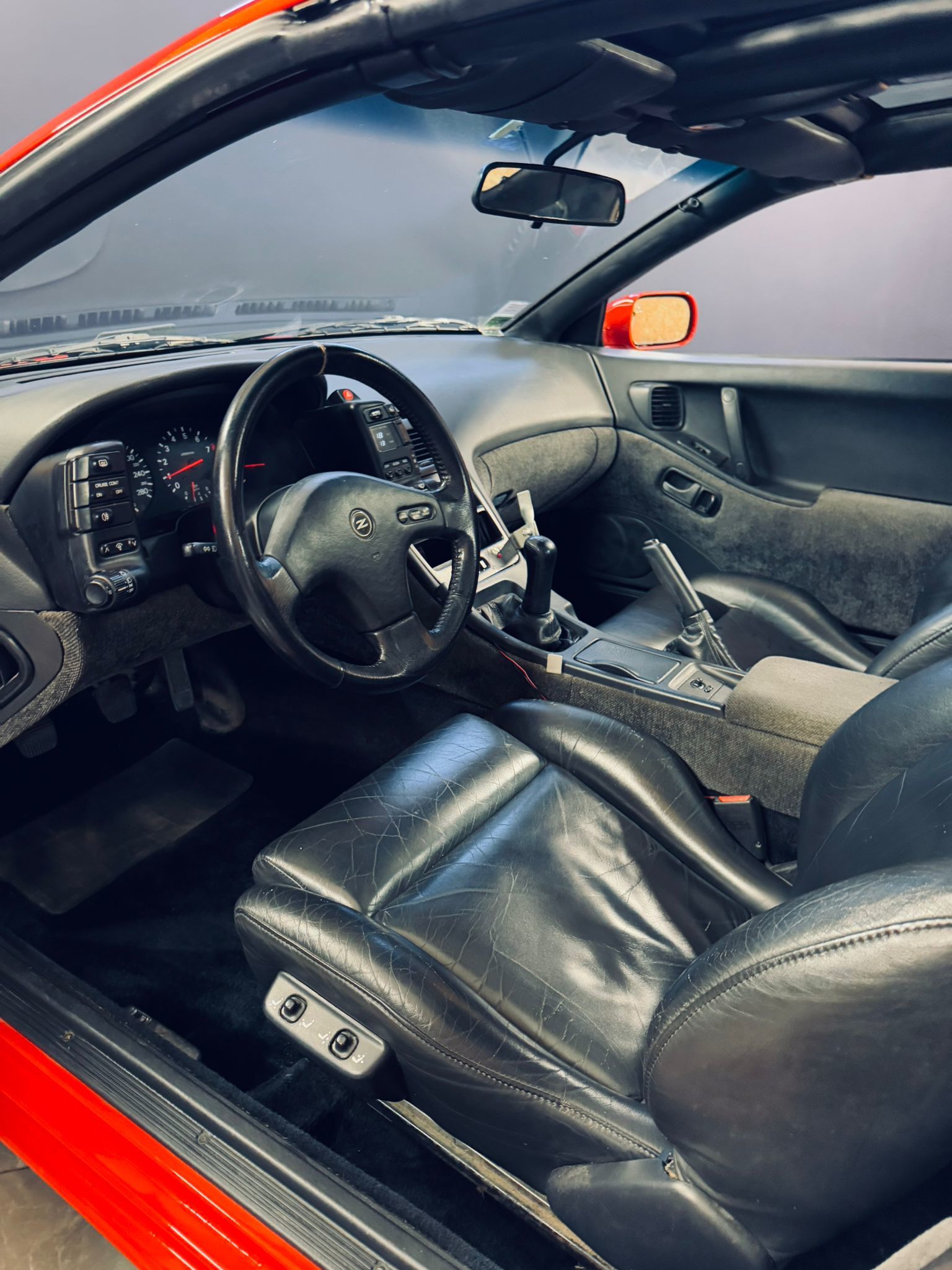

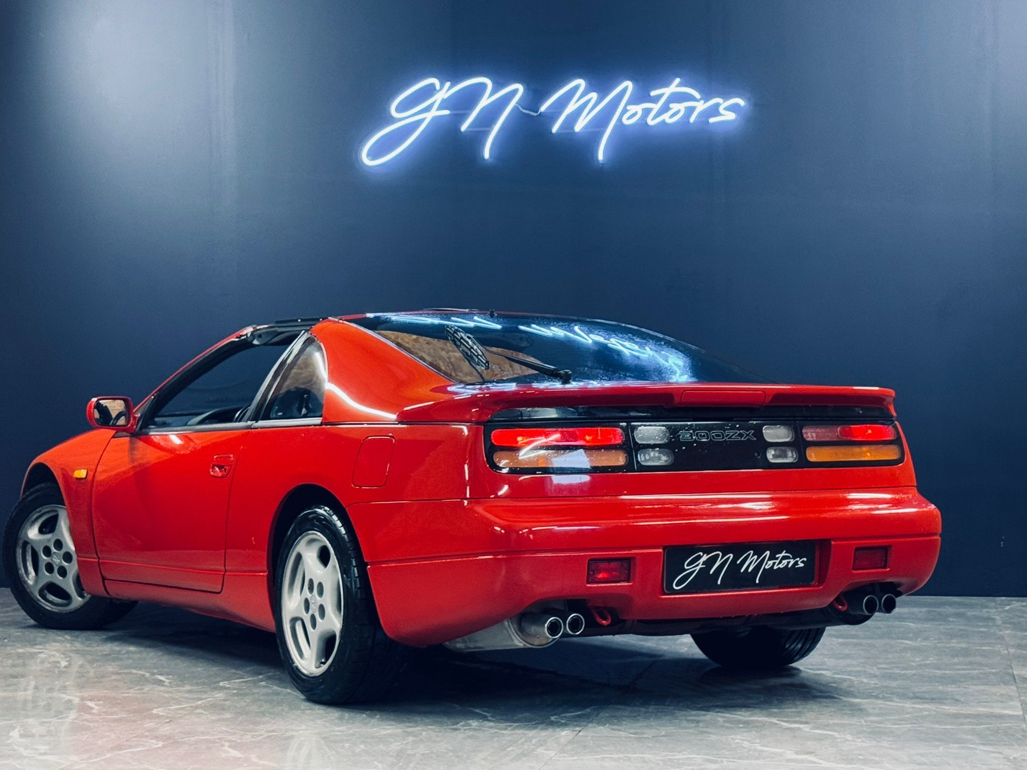

        Bonjour voila quelques photos de la voiture.
        Cliquez sur l'image pour la voir en taille réelleà  Nom : 		01.jpgà Affichages :	0à Taille :		357,2 Koà ID : 			320740Cliquez sur l'image pour la voir en taille réelleà  Nom : 		02.jpgà Affichages :	0à Taille :		337,8 Koà ID : 			320742Cliquez sur l'image pour la voir en taille réelleà  Nom : 		WhatsApp Image 2025-02-07 à 10.39.15_832c4125.jpgà Affichages :	0à Taille :		314,5 Koà ID : 			320741Cliquez sur l'image pour la voir en taille réelleà  Nom : 		WhatsApp Image 2025-02-07 à 10.39.15_d08a39a7.jpgà Affichages :	0à Taille :		345,6 Koà ID : 			320743Cliquez sur l'image pour la voir en taille réelleà  Nom : 		WhatsApp Image 2025-02-07 à 10.39.15_0e02bf11.jpgà Affichages :	0à Taille :		406,5 Koà ID : 			320744
        Y a un gros éclat de peinture sur le pare-choc arrière un trou equivalent a une une piece de 2 centime dans le pare choc avant que l'on voit bien sur la premiere photo, sous le phare droit juste au dessus du clignotant, les verre des clignotant a l avant sont fendus pour les deux.

          Magnifique ! Quasiment ttes les pièces sont encore dispo de chez Nissan....parfois il faut commander direct au Japon....(clignotants par ex).

        Bon, à l'œil elle est encore plus jolie en vrai. Y avait tout avec, sacoche pour t top, "les rideaux" des t top, les outils le cric.
        Elle était très propre, j ai constaté kes erreurs de levage à l arrière droite et à l avant gauche avec les arrêtes de bas caisse pliées ou un peu écrasées. Les vitesses passaient bien rien noter de particuliers.
