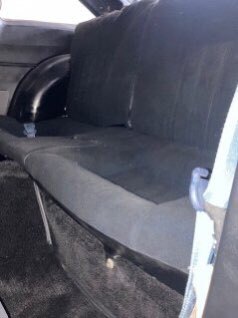

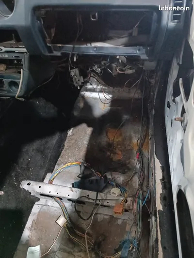

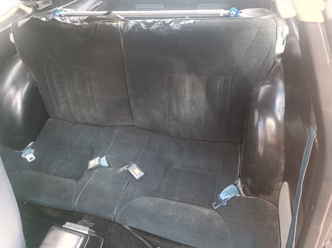

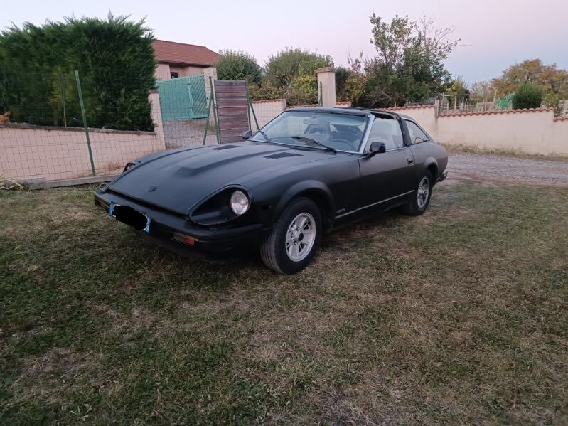

    La première je ne l'ai pas payé très chère et y avait une donneuse avec sur laquelle j ai ponctionnée quelques pièces supplémentaires sans compter tout le paquet de pièce détachées que le vendeur m avait fournis encore en plus.
    pour le prix à la côte je dirais qu'une 280ZX coupé avec une bonne condition devrait être comme la dernière qui s est vendu entre 19 et 23k. Concernant les 2+2 je ne sais pas trop mais apparemment elles sont moins côté peut être entre 17k et 20k. Ce ne sont que des suppositions. dans tous les cas les 2+2 couterons aussi chère a réparer que les coupés pour une cote moindre.

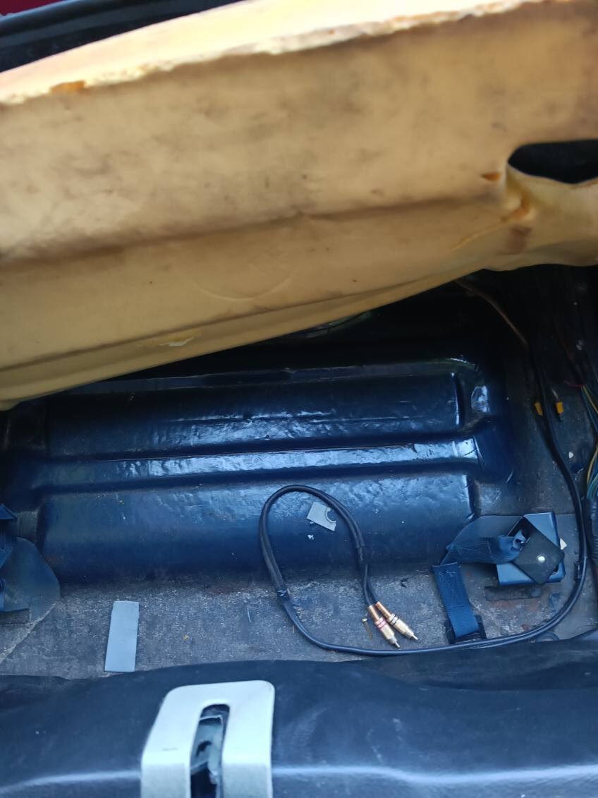

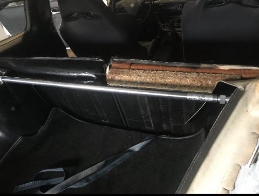

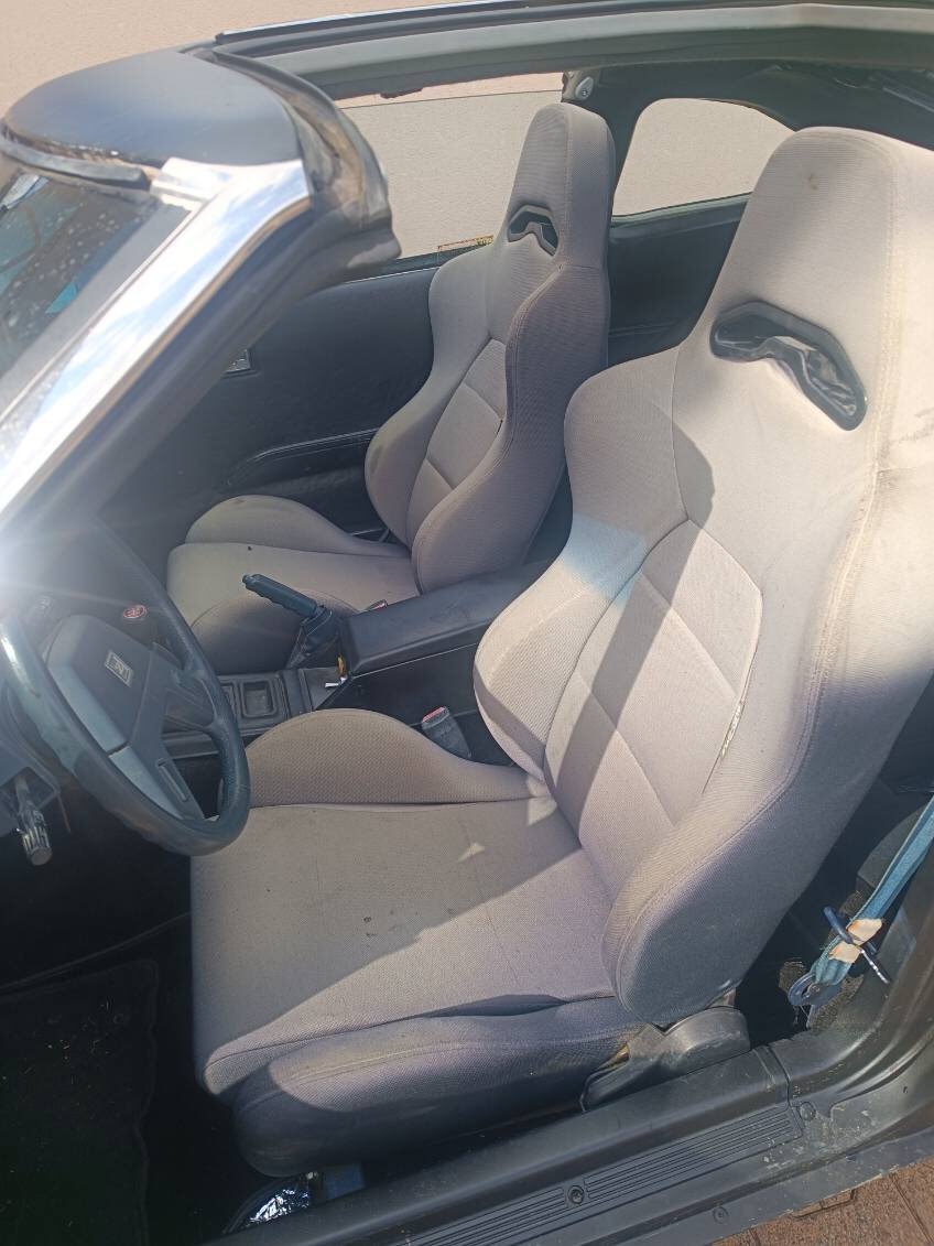

    voici quelque clichés que j'ai en plus de la voiture pour le moment, d'origine elle était blanche elle a été repeinte.

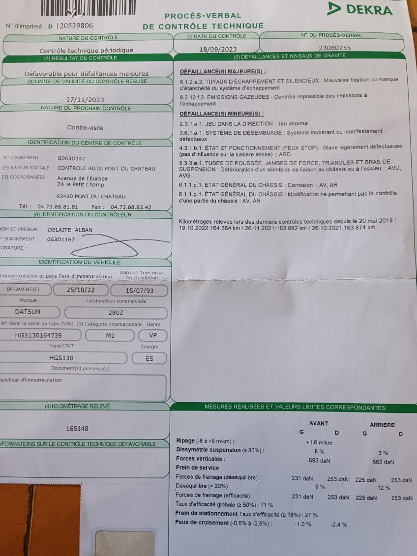

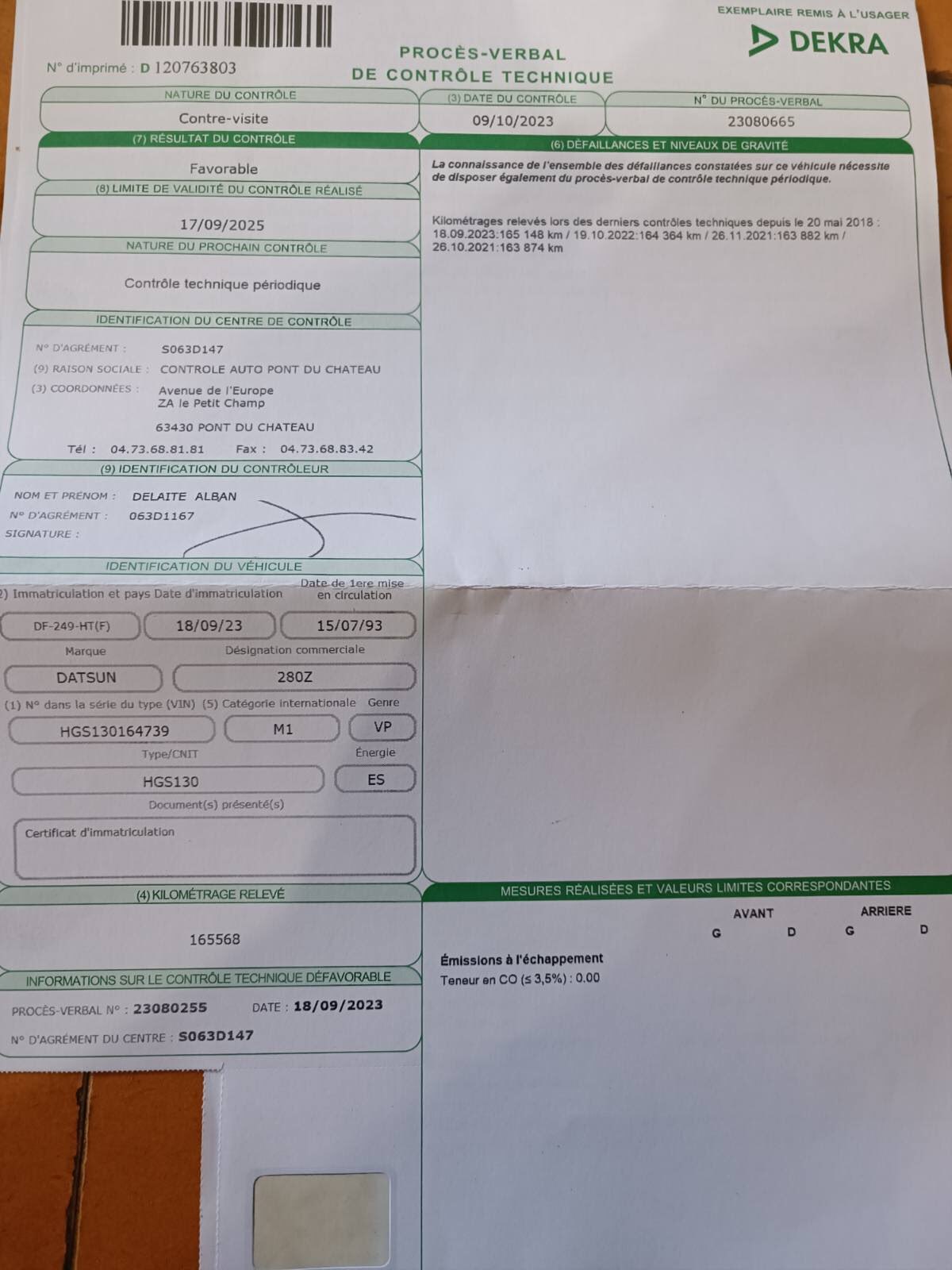

        D extérieur elle a l'air en bien meilleur état que celle que j'ai acheté et surtout elle a un CT valide . c'est toujours un petit bon en avant . D'ailleurs en parlant de ca ci joint une photo du CT.

          ces photos ne servent pas a grand chose, on ne voit rien des points structurels de la caisse qui seront rédhibitoire dans ton choix.
          Vu la côte que tu annonces, il vaut mieux éviter une grosse rénovation, en tout cas pas envisageable par un professionnel.
          tu as 4 gros postes :
          _ la peinture
          _ la tôlerie
          _ la mécanique
          _ l'intérieur
          Avec cette côte de 20k tu ne peux pas avoir les 4 a refaire en même temps.
          Je compte pas les trains roulants (frein, silent bloc, rotules, pneus, amortisseurs etc) c'est relativement facile, casi obligé de le faire a chaque fois, et pas le plus chère.
          Mais le reste ça monte très vite de nos jours.
          je pense qu'il faut d'office écarter la tôlerie, sauf si c'est un petit choc dans une aile et que tout le reste de la peinture est ok.
          Si tu as de l'oxydation dans les sous bassement, c'est long a faire et ça coutera.
          La mécanique, si elle fume pas et qu'elle a pas 400 000 dans ce cas, tu peux refaire une fraicheur en changeant le maximum de joint et en remettant a neuf distribution, injection, pompe, etc ...
          Le problèmes électrique, ça ne coute pas grand chose, mais c'est souvent du temps a passer.
          Une peinture qui a cramé ou dont le vernis est parti ça se refait bien, mais faut éviter la tôlerie, si cette dernière est bien conservé tu peux trouver quelqu'un qui te fait quelque chose de correct pour 3000 environ. après si tu veux du top niveau bon là ... facile x 3 ...
          Une peinture qui a été refaite déjà 2 ou 3 fois .. faut tout décaper, donc c'est long long long. faudra plus de produit = plus chère.
          Le mieux est a mon avis une caisse un peu défraichie a remettre en route avec un peu de mécanique et de finition.

              D'après ce que l'on vois elle a pas l'air trop oxydée regarde aussi les points de fixation du train ar, les zx rouillent bien à cet endroit
              mais généralement elles sont mieux traitées
              quelques points pour négocier sellerie pas d'origine ou hs,pare-chocs pas de la même année, démontée partiellement... etc
              pour la côte, une zx 2+2 ne vaut pas une fortune, en bel état d'utilisation je dirais 14/16 000, bien sûr on en vois passer de plus chères mais à quel prix se sont elles vendues finalement ?
              a epoqu'auto j'ai discuté avec quelqu'un qui en a une sans cg et qui en recherche une avec pour pièce tu veux que je le contacte pour savoir si il la vendrais ?
              édit: pour la corrosion de surface si pas de boursouflure ce devrais pas être trop grave n'hésite pas à sonder en tapant avec un objet metalique, là où c'est pourri le son n'est pas le même (avant achat on peux pas planter le tournevis pour voir si on traverse !!!!)

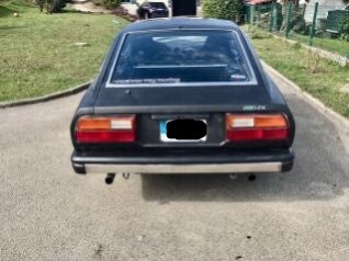

                          Peinture neuve à l’americaine
                          mais réputée sans corrosion
                          • #59
                            Si elle est bien comme sur la photo…. C’est un très bon deal
