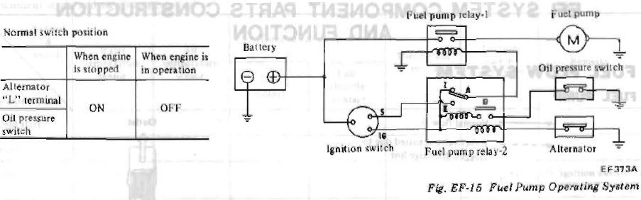

    La ou j'en suis maintenant, elle ne démarre pas. La pompe à essence ne se déclenche pas quand je mais le contact sur ON. Je dois regarder si j'ai bien compris l'AFM (Air Flow Meter) et mon circuit électrique relais 1 et 2 (sur les deux je vois très bien celui dans le compartiment moteur coté droit au niveau de l'aile mais le deuxième je n'arrive pas a voir ou il se trouve. J'essayerai de mettre des photo un peu plus tard.

              Je n'entends toujours pas la pompe quand je mets le contact est ce que quelqu'un aurait une piste pour m'aiguiller sur ce sujet ?
                L'alimentation de la pompe passe par un relais, soit il est hs, soit il est pas commandé
                  Yep il y a deux relais : le 1 qui gère l'alimentation de la pompe et le 2 qui contrôle le 1.
                  Sans le 1 pas de démarrage possible, la pompe ne pourrait même pas être alimentée du tout (Or je peux quand même démarrer et la laisser au ralentit).
                  le deuxième j'ai beau regardé le schéma électrique dans tous les sens je comprends comment il fonctionne et je me dis que s il était défectueux je ne pourrais pas démarrer la voiture et la laisser tourner au ralentit aussi.
                  • Triangulé
                    Triangulé a commenté
                    enleves tes relais 1a 1 et regarde dans le support si ils recoivent bien les bonnes tensions:
                    _ alim 12V du relai lui même
                    _ alim 12V de puissance pour la pompe.
                    _ masse
                    _ commande via le barillet ou le calculateur, je ne sais pas sur la ZX
                    Ensuite, toujours sans relai, essais d'alimenter ta pompe en direct, en ré injectant du 12V direct sur le câble qui part a la pompe et ceci direct au cul du relai, pas au cul de la pompe.
                    Cela permet de tester si le câble qui va a la pompe est ok.
                    Sur l'établi, met un +12V et une masse sur tes relais pour voir déjà si il claque.
                    Il faut bosser avec le schéma et vérifier 1 a 1 les alim qui peut te manquer.

                    Bonjour.
                    Bon je viens de faire mes premiers tests :
                    - vérifier le relais de contrôle voir s il n 'était défectueux en interne, il a l'air en état (j'attends demain pour faire les test avec un multimetre)
                    - contact sur ON, en débranchant la sonde de pression d'huile la pompe s est mise en marche. Je vai aller chercher au niveau de la connectique de la sonde voir si elle n'est pas détériorée.
                    Dernière modification par Hikyo, 13 août 2021, 14h30.
                      Bonjour a tous.
                      J'ai testé le relais 2 et 1 via le FSM :
                      - contact ON, prise sonde de pression d'huile débranchée, la pompe a essence se mets en marche.
                      - contact ON, prise de l alternateur débranchée, la pompe se lance également.
                      Si les deux sont connectés et que je mets le contact sur ON je 'ai pas les 5 seconde d'allumage de la pompe à essence et elle ne démarre pas.
                      En revanche, si j'amorce la pompe 5 seconde en débranchant soit la sonde soit l'alternateur, là elle démarre sans soucis. Et je peux éteindre le moteur et redémarrer derrière sans soucis.
                        salut Hikyo.
                        La mise en route de la pompe est commandé via le calculateur ?
                        tu peux poster le schéma ou mettre un lien que je regarde ?
                        Merci
                          Bonsoir oui pas de soucis je peux en faire 6 de plus suivant les etapes :
                          moteur arreté / au démarrage / moteur en route / defaut d alternateur / defaut de sonde de pression d huile / Alternateur et sonde en defaut
