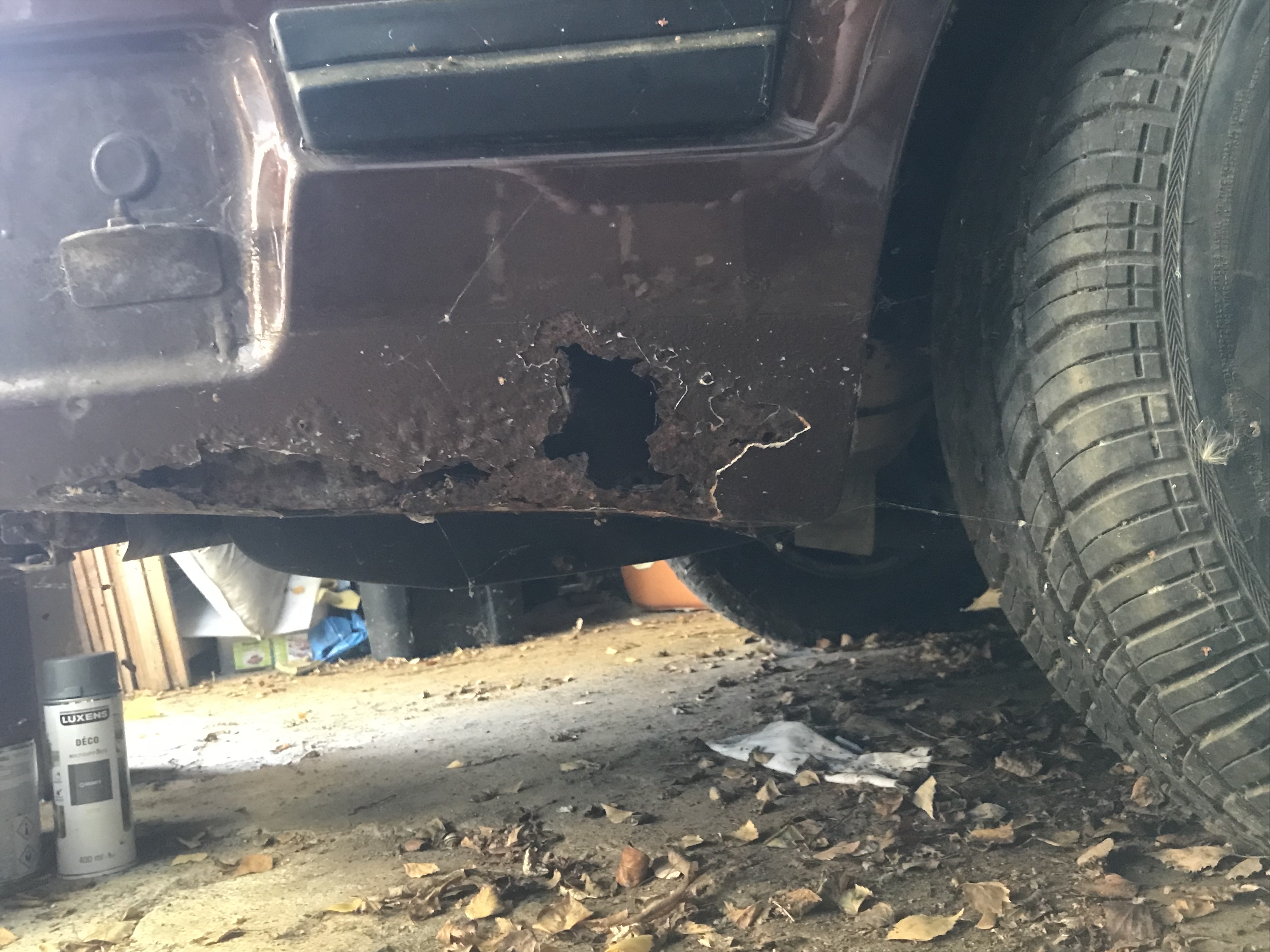

        Bonjour à tous, quelques clichés de la voiture pour s'imaginer l'état.

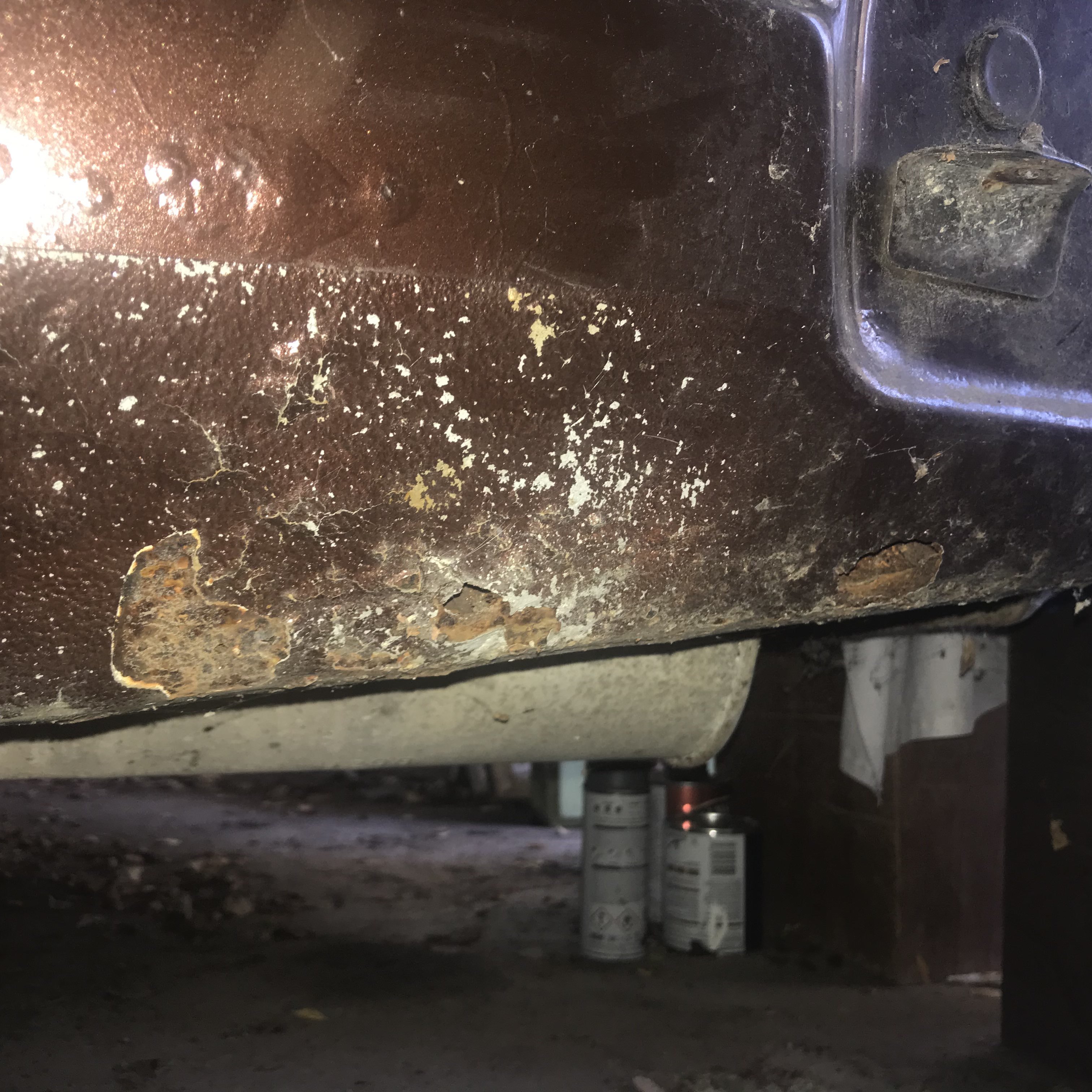

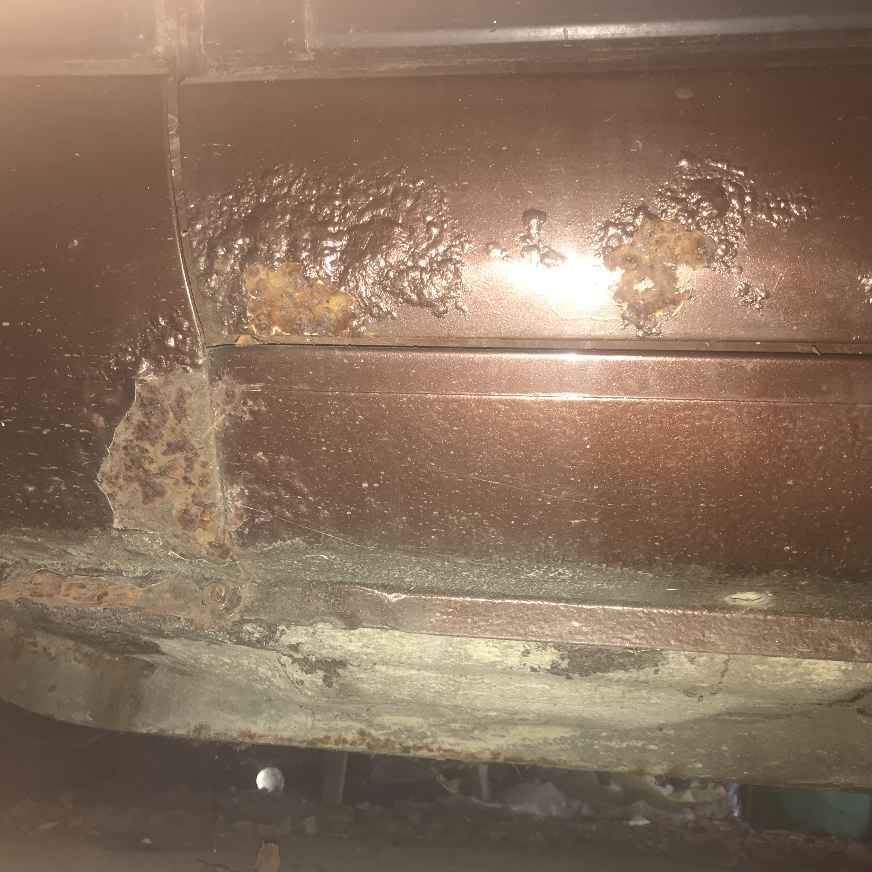

        portière / bas de caisse
Nom : 		bas de caisse gauche partie avant entre la porte et l aile avant.jpg

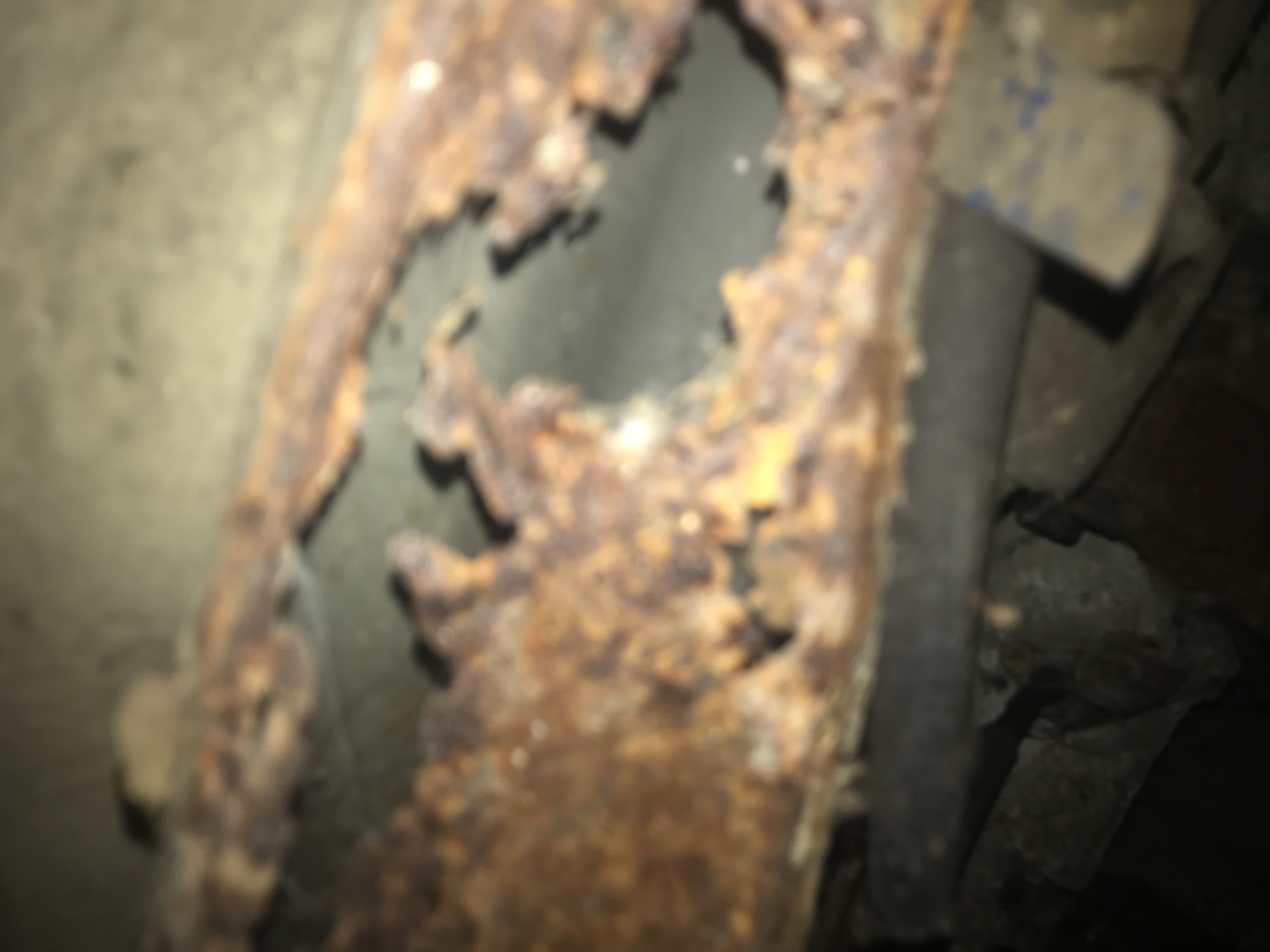

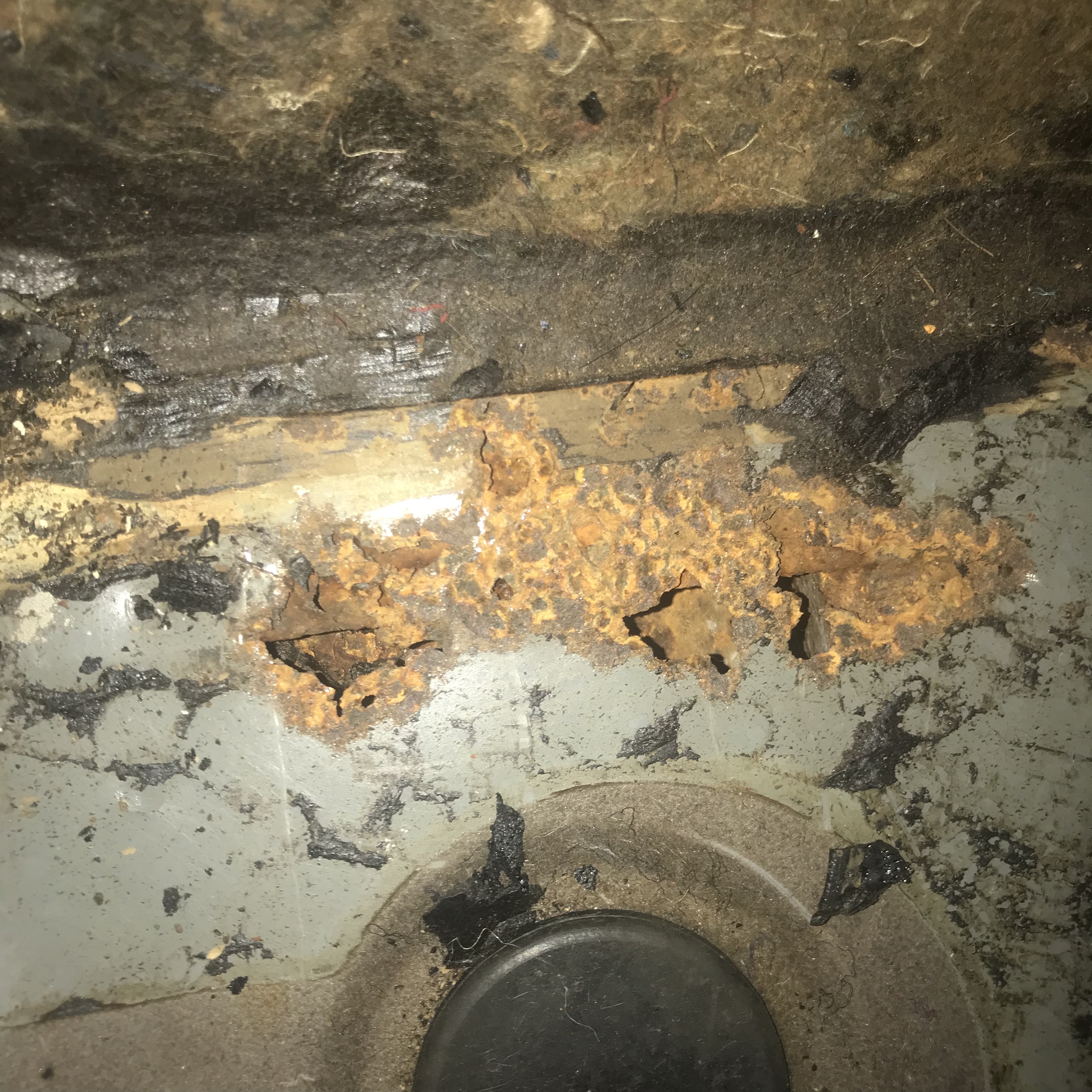

        Longeron conducteur
Nom : 		longeron conducteur 04.jpg
Affichages :	280
Taille :		1,07 Mo
        Longeron passager

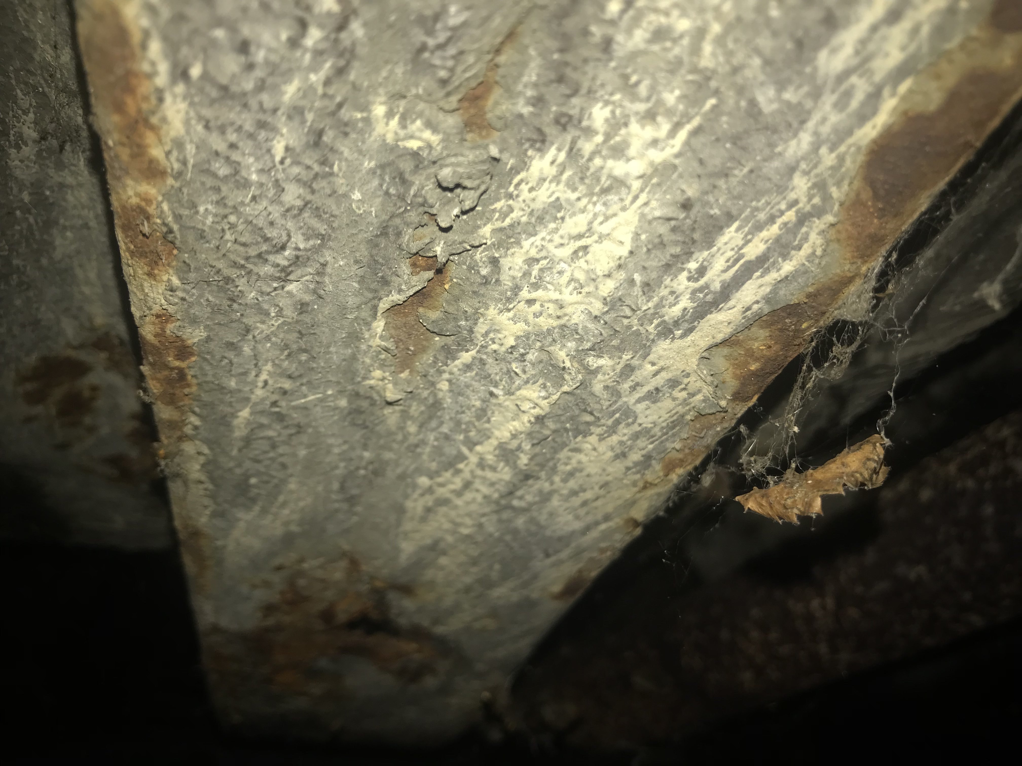

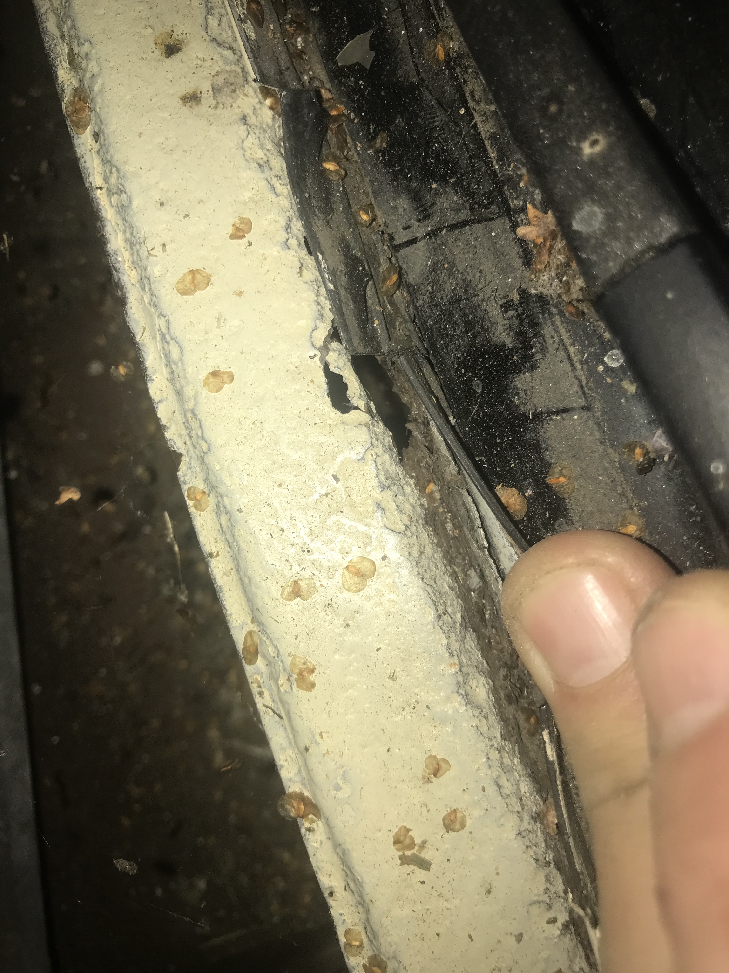

Nom : 		longeron passager 05.jpg
Affichages :	306
Taille :		547,8 Ko

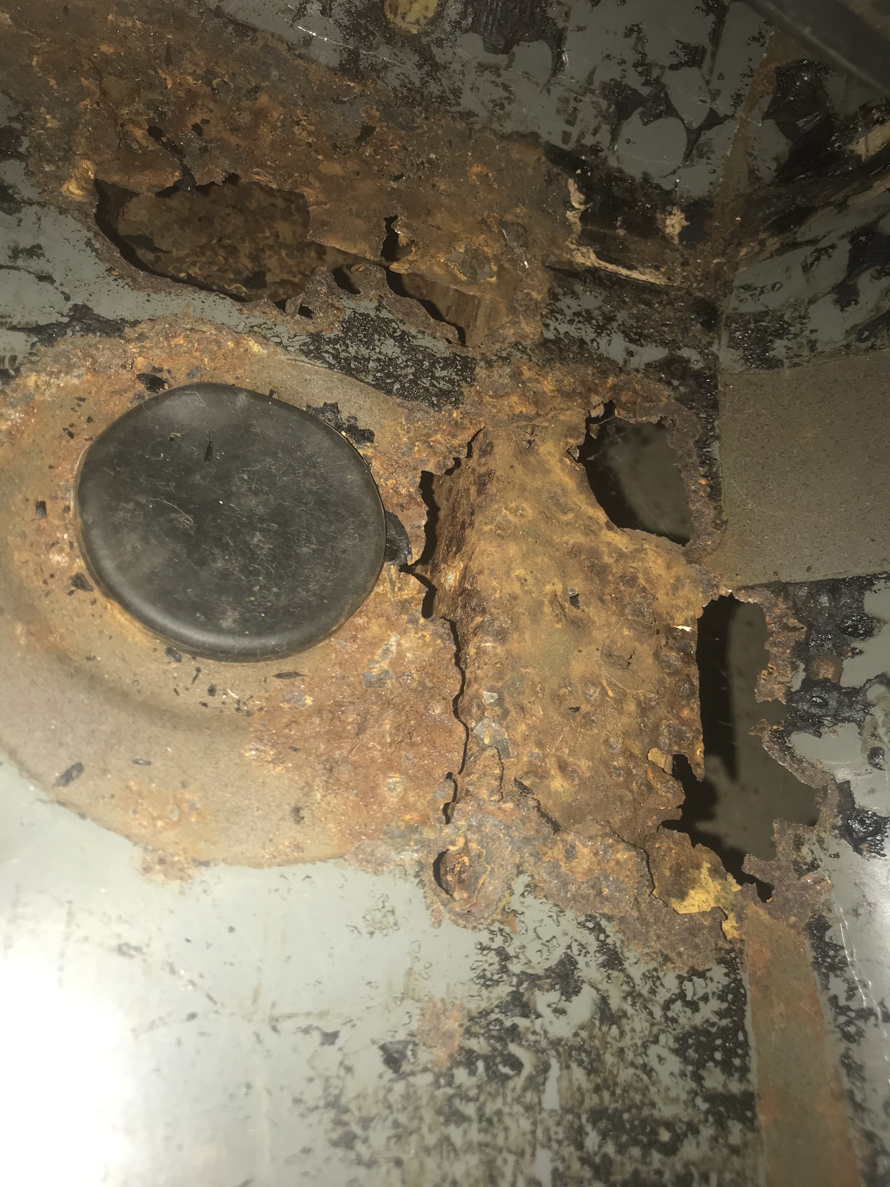

        plancher conducteur le long du tunnel de transmission et du pedalier, et passager

        Je passe certains clichés, vous avez une petite idée de l état général de la voiture.
        Concernant les carrossiers, certains n'ont pas répondu, j'ai eu un refus catégorique, les deux derniers m'ont a peu près répondu la même chose : elle est dans un état de corrosion trop avancée pour faire des travaux ponctuels, sablage ou baignade obligatoire si je veux faire faire les travaux. Bien entendu le prix va avec > a 17k € sans peinture.
        Maintenant, de combien un dilettante en toutes matières n'ayant pas forcément les outils nécessaires pourrait-il diviser cette somme en effectuant une partie des travaux?
        Quand je l'ai achetée je ne voulais pas la déshabiller, aujourd'hui je ne pense pas trop avoir le choix. Au final ce n'est pas tellement le démontage qui me fait peur, je pense que ca ira. C'est le remontage et dans le bon ordre.

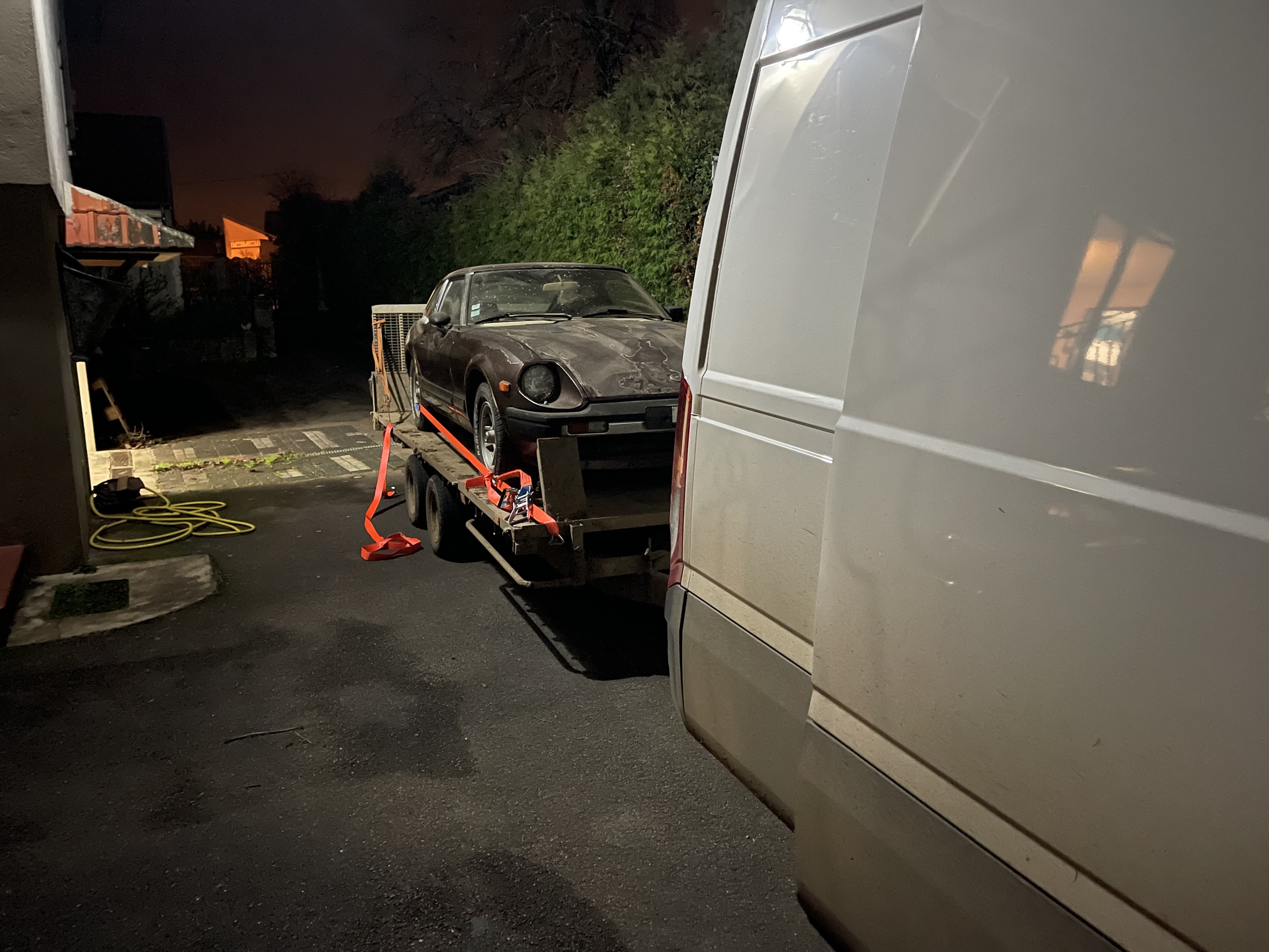

        Ca y est, elle a fait le voyage Paris-Dijon ce week-end ! heureux qu elle dorme pas loin .

        Je me pose quand même quelques questions concernant la voiture, elle est dans un état bien avancé.
        20K € pour ne remettre en état QUE la carrosserie complète, peinture incluse (dépose de la voiture en l'état et récupérer une fois les travaux effectués), est ce déconnant ou c est surestimé ?
        Ce projet en vaut-il le coup? Ou devrais-je l'abandonner et passer sur un autre ?
        Je me suis vu proposé un grenaillage à la place d'un sablage/microbillage pour tous mes ouvrants, y a-t-il un risque pour les tôles ?
