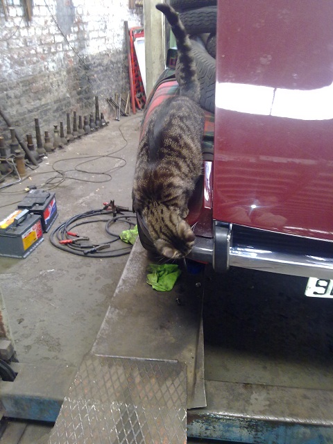

                          • un assistant attentif!
                            • Pourquoi il y a des pneus sur l'aile/moteur ?
                                oeil de lynx!
                                devine
