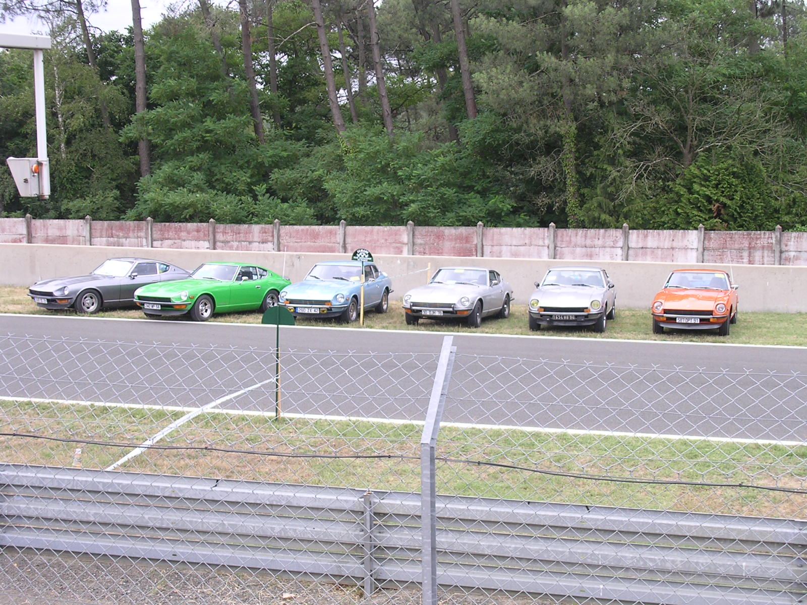

          Le Mans 2008, la dernière, non??
            sauf que c'est une photo du Mans... 2006

                  Oui, quand j'y réfléchis (oui j'ai mal à la tête...), oui c'était en 2006!!!

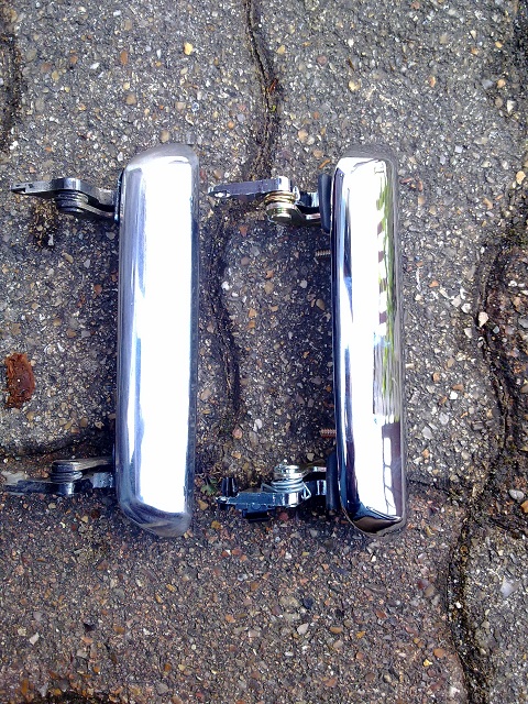

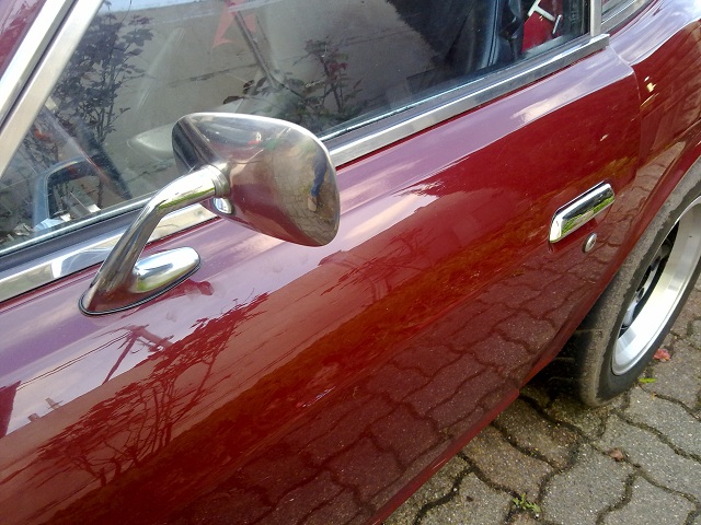

                      pour les expos à venir, autre évolution : montage des chromes neufs en attente sur l'étagère epuis 2 ans : poignées et rétro...
                      c'est le genre de jobs que je n'aime pas du tout (dépose des vitres et des bazards dans les portes...)

                              • nouveaux chromes
                                rétro, poignées extérieures et intérieure pour passager
                                depuis le temps que je dois les monter, cela aurait pu être rouillé sur étagère
