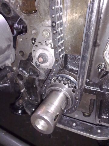

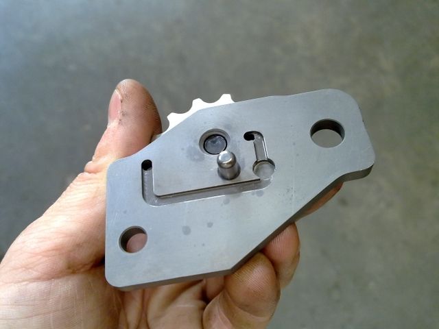

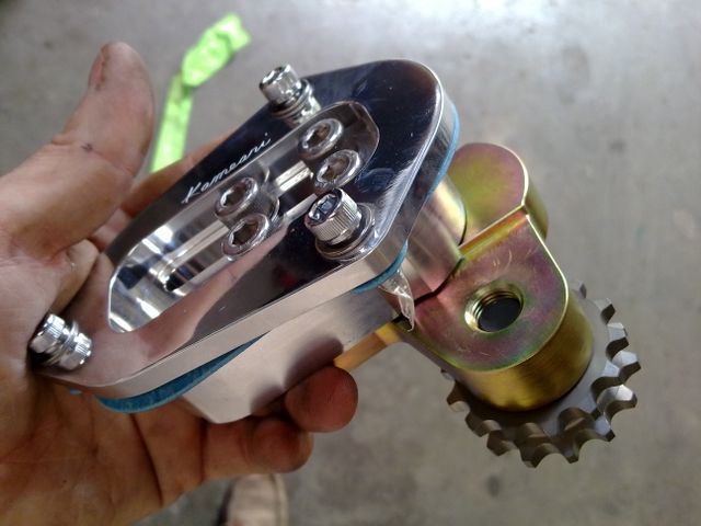

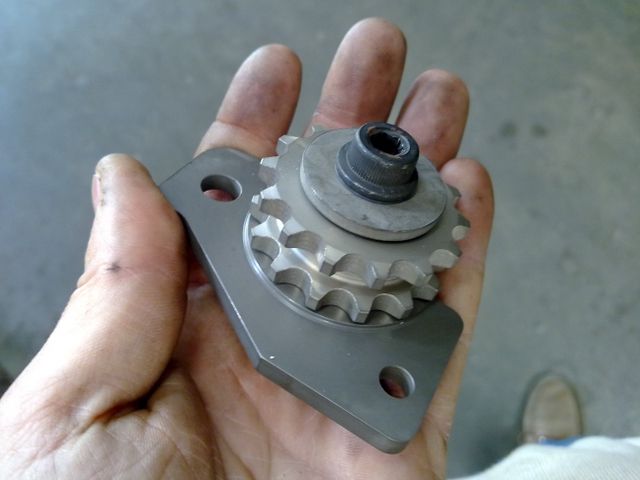

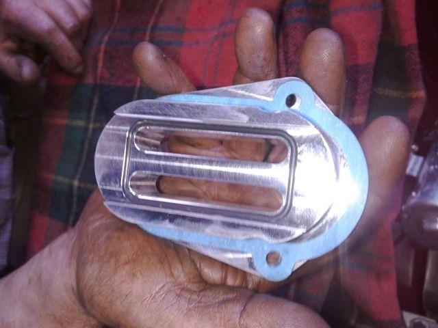

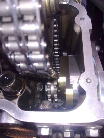

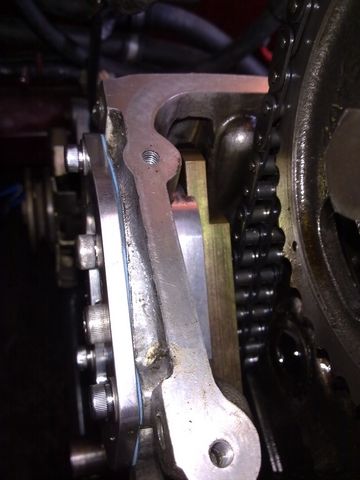

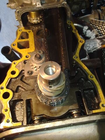

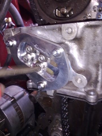

Pour faire face aux reproches de Nissagqui veut des images
voici le tendeur Camé au Riz monté en Juin dernier

Waouh Sylvain, tu as démonté exprès ? chapeau !
incroyable, (mais logique) , le système que j'ai fait est à 80 % identique sans connaitre à fond ce qu'ils font .
L'espace entre la plaque du bas et le premier pignon me parait juste !la chaîne ne frotte pas ?
en ce qui concerne la tension, la glissière est comparable, j'ai juste un ressort en plus, et je ne vais pas bloquer les vis , c'est la raison des vis arrêtées au fil que j'ai mis, ça coulisse "serré". la vis anti- retour est en butée.Donc ma chaine peut s'user, ça fait rattrapage automatique .
Au fait , tu posais la question de l'étanchéité à l'huile, je n''ai pas de joint torique, mais mes fentes sont recouvertes par la pièce intérieure, donc pas besoin ( je vais quand même vérifier) .
Fabrication de belle facture, Kameari, ( jeu de mot, jeu de vilo ) .
Toujours un plaisir de te voir , Sylvain, bonjour à ta charmante famille !Dernière modification par nissag250, 21 novembre 2011, 09h15.

Envoyé par nissag250 Voir le messageje sais ce que c'est ! , c'est du bronze coulé,, c'est le pignon de commande de l'arbre distrib- pompe à huile .
es tu sûr qu'avec ton pignon Kameari, il reçoit assez d'huile ?
il ne reste plus qu'à... re-démonter la face avant moteur========================================
