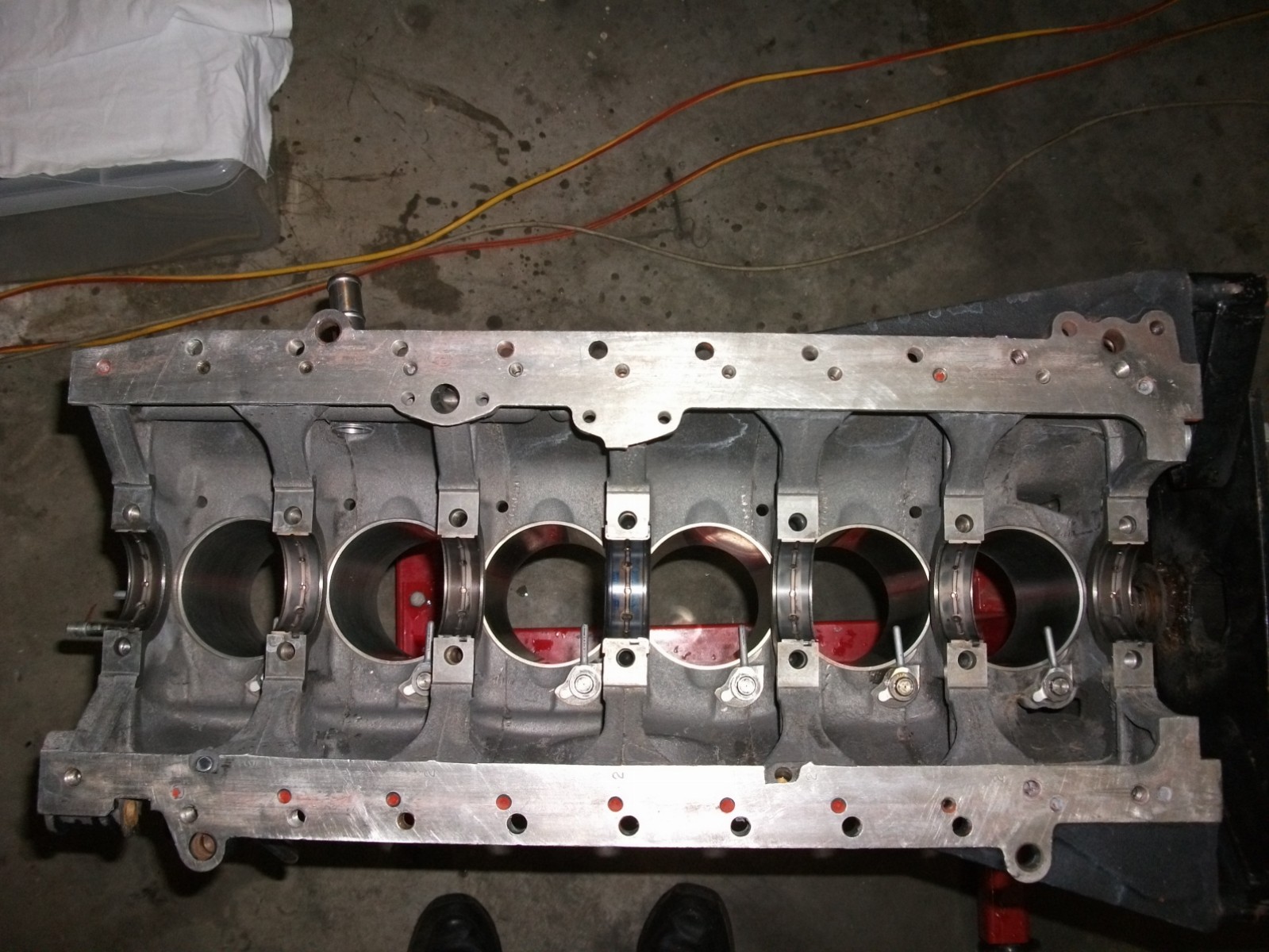

Titou, please.. j'aurais besoin d'un renseignement technique tout simple si celà est encore possible.. voilà pourrais-tu me confirmer si les bloc de 2.8L ZXT sont pourvu ou pas d'une rampe d'arrosage d'huile interne, je n'arrive pas a distinguer sur les photos du bloc... merki d'avance..

Je peux te dire que ma culasse p90a possède des culbuteurs hydroliques, mais s’’il y’a des gicleurs sous les pistons, je ne sais pas. De ce que j’ai lu, ceux présents d’origine sont dirigés sur un côtés du piston et doivent gicler au niveau de la jupe du piston, en tout cas pas en dessous.Dernière modification par Titou, 21 décembre 2018, 02h20.
Ok Titou, c’était l’occaz pour moi que tu l’ai vu ouvert en partie basse de jeter un coup œil dessus.. si ce bloc avait été effectivement modifié par Nissan a l’usine pour recevoir le système d’arrosage des calottes de pistons, tu aurais dû voir au voisinage du vilo la fameuse rampe de (Oil Squirters), comme en sont équipé tous les RB det et RD turbo… mais apparemment je n’en vois pas sur la photo de ton ZXT, et je ne connais pas bien cette mécanique plutôt rare chez nous… merci
Envoyé par jean-marieOk Titou, c’était l’occaz pour moi que tu l’ai vu ouvert en partie basse de jeter un coup œil dessus.. si ce bloc avait été effectivement modifié par Nissan a l’usine pour recevoir le système d’arrosage des calottes de pistons, tu aurais dû voir au voisinage du vilo la fameuse rampe de (Oil Squirters), comme en sont équipé tous les RB det et RD turbo… mais apparemment je n’en vois pas sur la photo de ton ZXT, et je ne connais pas bien cette mécanique plutôt rare chez nous… merci
