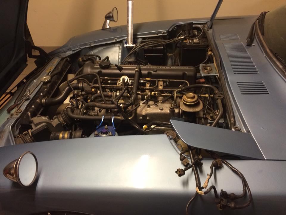

              • Cette semaine j'ai enfin commencé le montage de mes carburateurs
                Petit rappel du sac de noeuds en injection:
Nom : 		1.jpg
Affichages :	119
Taille :		70,0 Ko
                Tout est prêt sur l'étagère juste derrière

                Y'a plus qu'à monter la pompe à essence, trouver une façon de la raccorder électriquement maintenant que le faisceau de l'injection n'est plus raccordé, et je devrais pouvoir démarrer
                • Ah oui! C'est propre comme montage
                  • Bravo !!
                    • Tout beau en effet, bravo !
                      • Vraiment propre comme installation ! As tu prévu une tôle de protection sous les carbus anti incendie ?
                        • Que de souvenirs avec la 280ZX " Bizza" passée aussi de l'injection à la rampe de triples Weber!
                          Bravo pour le montage... et je confirme les dires de Didier: La plaque entre les carbus et l'échappement s'impose en raison des risques!
                          Je vois que tu as emballé tes tubes de collecteur d'échappement: Raison de plus: Gaz plus chauds d'une part, et textile qui favorise l'embrasement de la goutte d'essence qui tombe dessus!
                          Didier, allez, envoie les photos de ton montage, et fais pas la gueule!!
                          • bravo!! on mangerait dessus !
