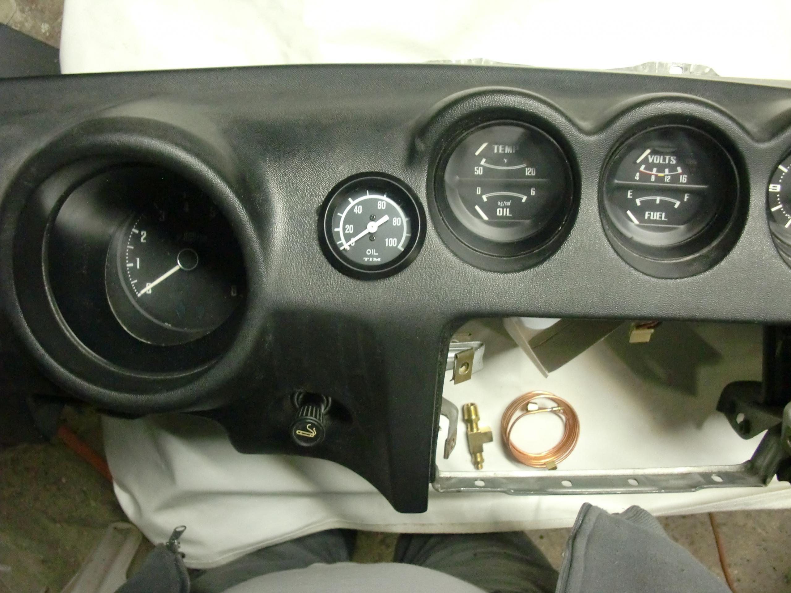

          Ou alors faire comme j'ai prévu: une vraie sonde mécanique avec capillaire .

                            moi sur un l28 refais a neuf , pression a quasi zero a chaud mais qui montais un peu avec les tour moteur , et ben j'ai coulé une bielle par manque de graissage . apres plusieurs moi de regard sur le systeme de graissage , je pense que ce type de moteur souffre quand meme d'une pression d'huile un peu faible . j'ai fini mon nouveau L24 qui va aller dans la voiture , avec sonde neuve pompe neuve retarée ,radiateur d'huile et huile meilleur , je verrais si la pression est meilleur . je pense faire un test avec une sonde et un competru vdo exterieur pour voir une difference.
