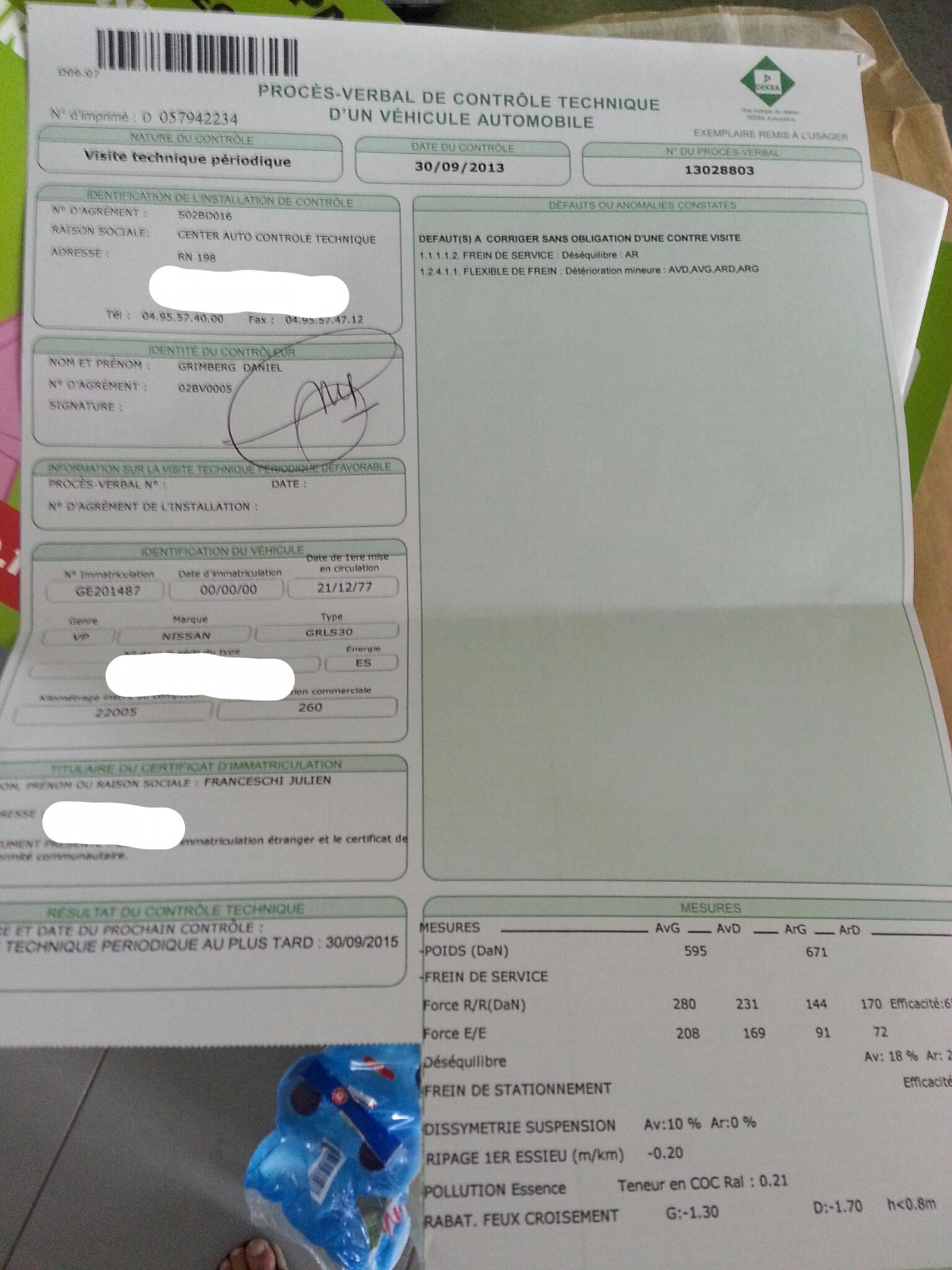

                        • Ça y est!
                          Dernière modification par julien Franceschi, 30 septembre 2013, 18h09.
                          • C'est super. Bientôt l'immat et les balades ! Tu ne devrais pas poster ton doc en entier sur le site ! T'aurais du en masquer un peu ! C pas secure du tout

                            • Bravo pour le CT! Vive les plaques et la ballade!!
                              • C'est fait merci du conseil!
