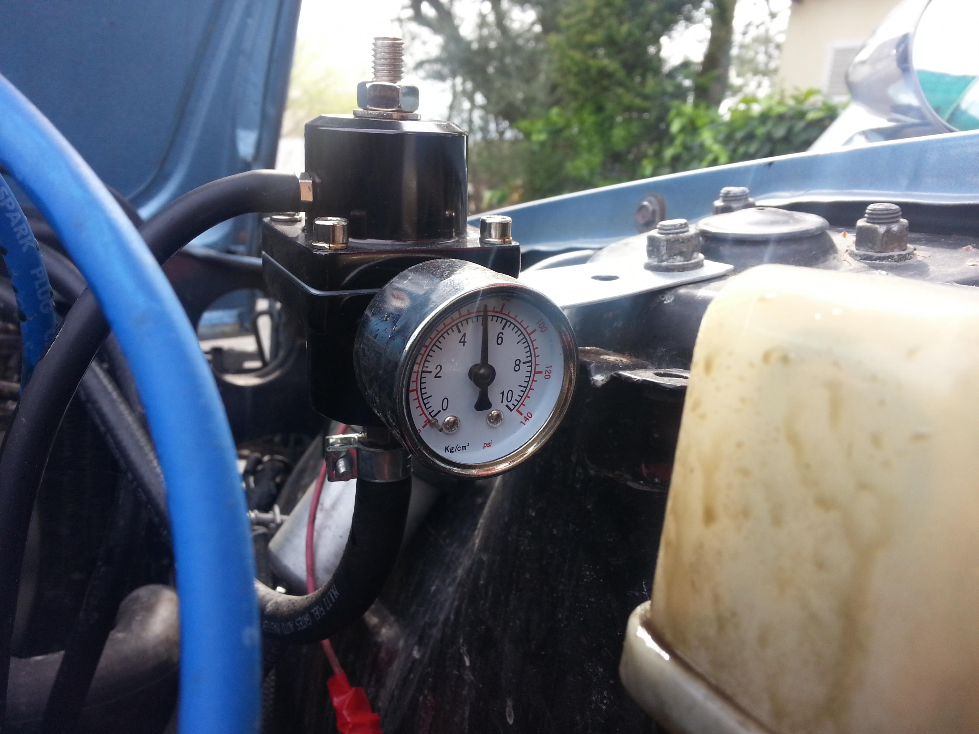

                            • Haaaa! 15 mn de ballade c'est court mais c bon!!!
                              Raaaaa! J'aime! !! Quel son
                              Bon elle broute a bas regime mais je pense que c mon limiteur de pression qui est bidon... j'arrive pas a descendre plus bas que ce qui est affiché et visiblement je devrais être entre 35 et 40 psi...
                              la température est en moyenne haute et stable malgré le thermostat viré, je pense a refaire une vidange du circuit.
                              la pression d'huile reste basse même à haut regime donc je me demande si c'est pas la sonde!
                              Et voilà que du bonheur!
                              Échappement et injection... je vous aime putain !
                              • J'ai trouvé ça mais je sais pas ce que ça vaut!
                                http://pages.ebay.com/link/?nav=item...d=380873420697
                                Envoyez des idées je veux pas mettre 150 euros mais avoir quand même 2.5 bars de pression en sortie de régulateur
