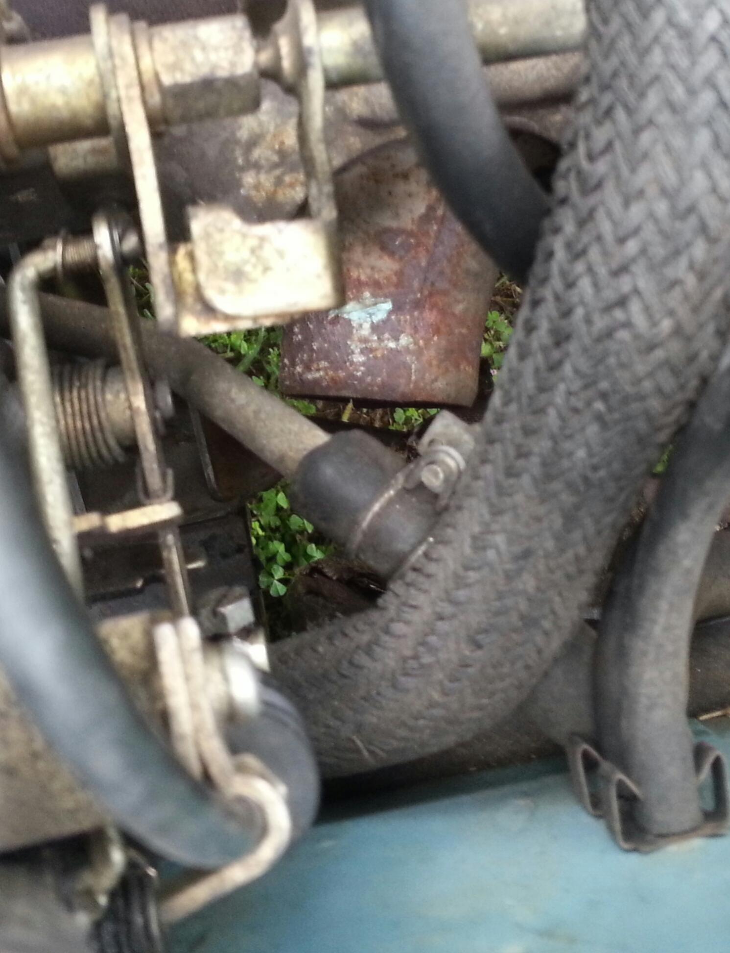

                        Bon ben le temps de rien en ce moment! Je vais surement attaquer les vidanges mardi et essayer de trouver un strobo vers chez moi sinon il est à moins de 30eur sur Ebay. Comme je l'ai lu sur le forum je vais mesurer un peu les diamètres des différentes durites et passer en acheter au mètre chez mon concessionnaire JCB. Je joint une photo, le tube qui doit être ignifugé j'imagine, qui relie la boite à air au dessous des collecteurs est morte qu'est ce que vous me conseillez?
                          il est en alu comme toute les caisses classiques. A la casse tu trouveras ce flexible sur d'autres voitures
                            Ok ben je sais deja ou le trouver alors! Merci
