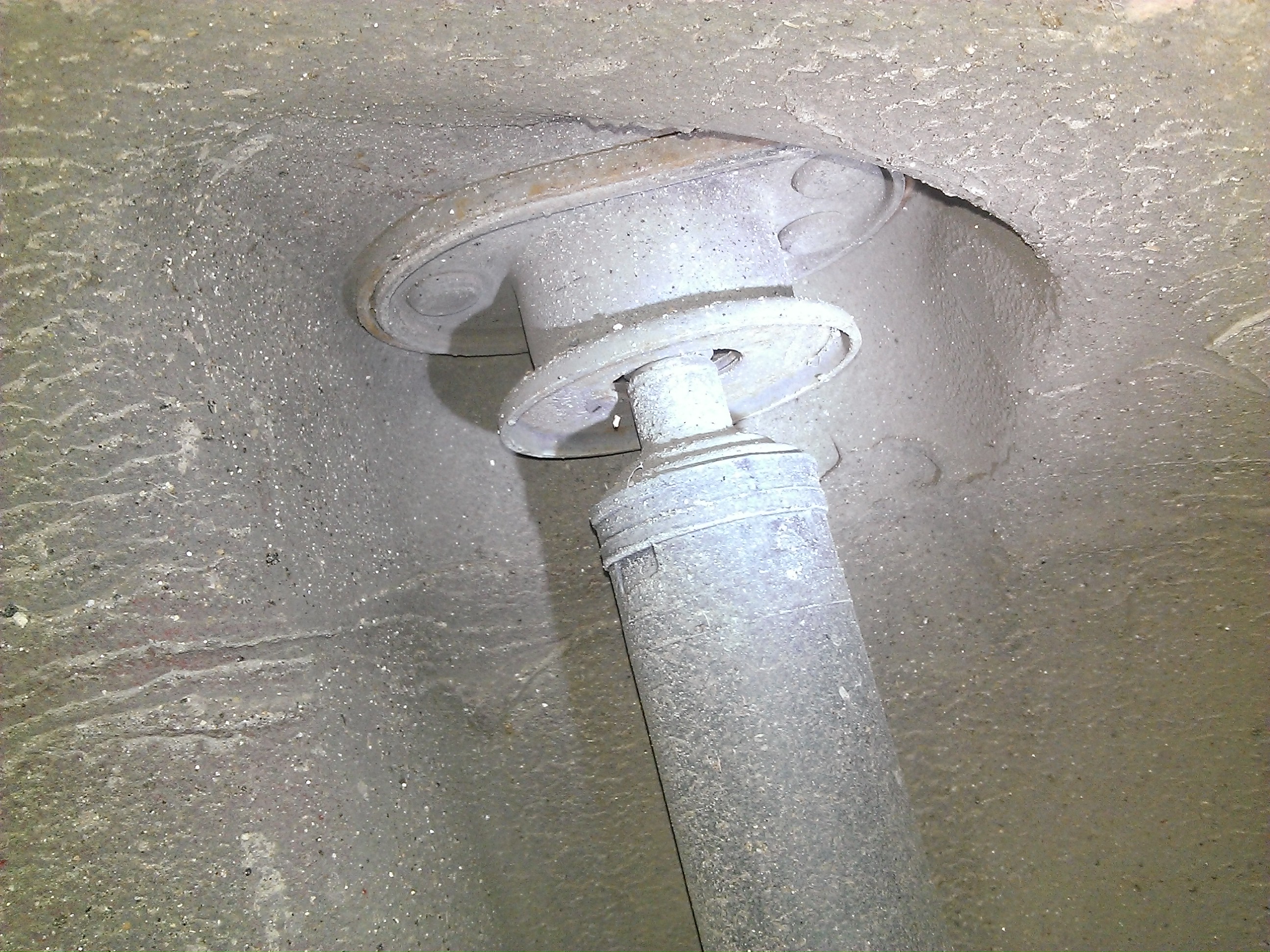

                          La vrai question maintenant => Je cherche sur ma voiture (depuis longtemps maintenant) l'origine du très célèbre bruit qui se produit quand on accélère, le fameux "CLUNK". Je penchais bien évidemment pour les silentblocs mais j'ai aussi le bruit lors de la montée/descente sur les dos d'âne. On m'a parlé des butées de suspension arrières, mais je ne vois pas de petite mousse entre la cartouche de suspension et la fixation supérieure.
                          Ca choque que moi? Je vous joint la photo.

                            J'ai aussi des "clong " sur les bosses mais les butées des amortisseurs ar sont déglinguées. J'essayerai de mettre 1 photo demain.
                            Mais si chez toi ça le fait à l'accélération aussi ça doit être autre chose que les amortisseurs je dirais. Sauf si tu as 400 ch

                              Tu as accès à un pont ou fosse pour chercher le jeu?
                              • #45
                                J'ai pas 400ch mais elle vit bien plus qu'a l'origine
                                J'ai pas accès à un pont, mais à Noël je l'ai mise sur des rampes et je n'ai pas trouvé de jeu... Du coup l'histoire de ma photo me rassurait...
