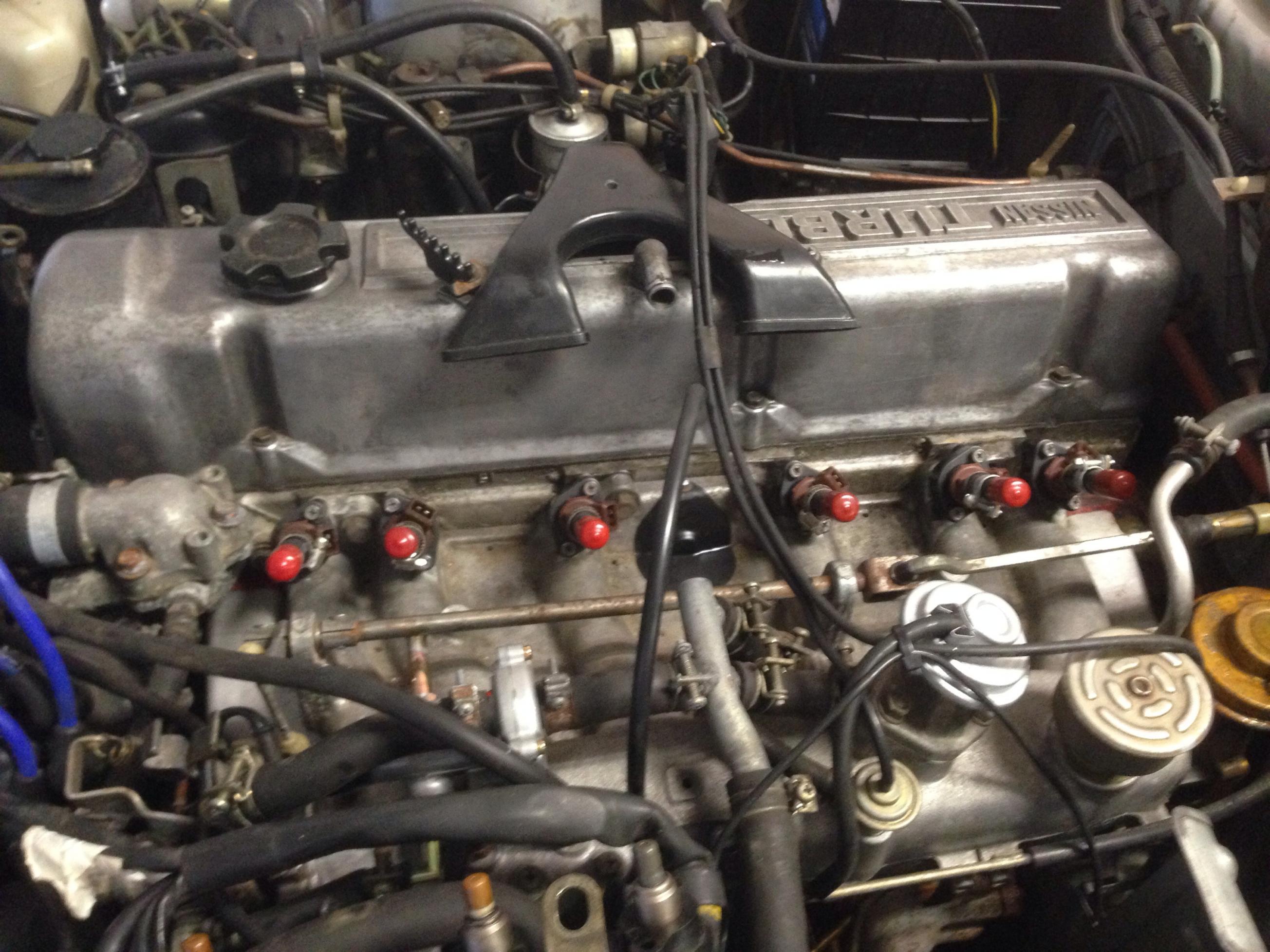

      • Changement des injecteurs en cours
        Au passage, un coup d'œil à la vanne EGR; elle est bien étanche lorsqu'elle est au repos, donc c'est bon pour elle.

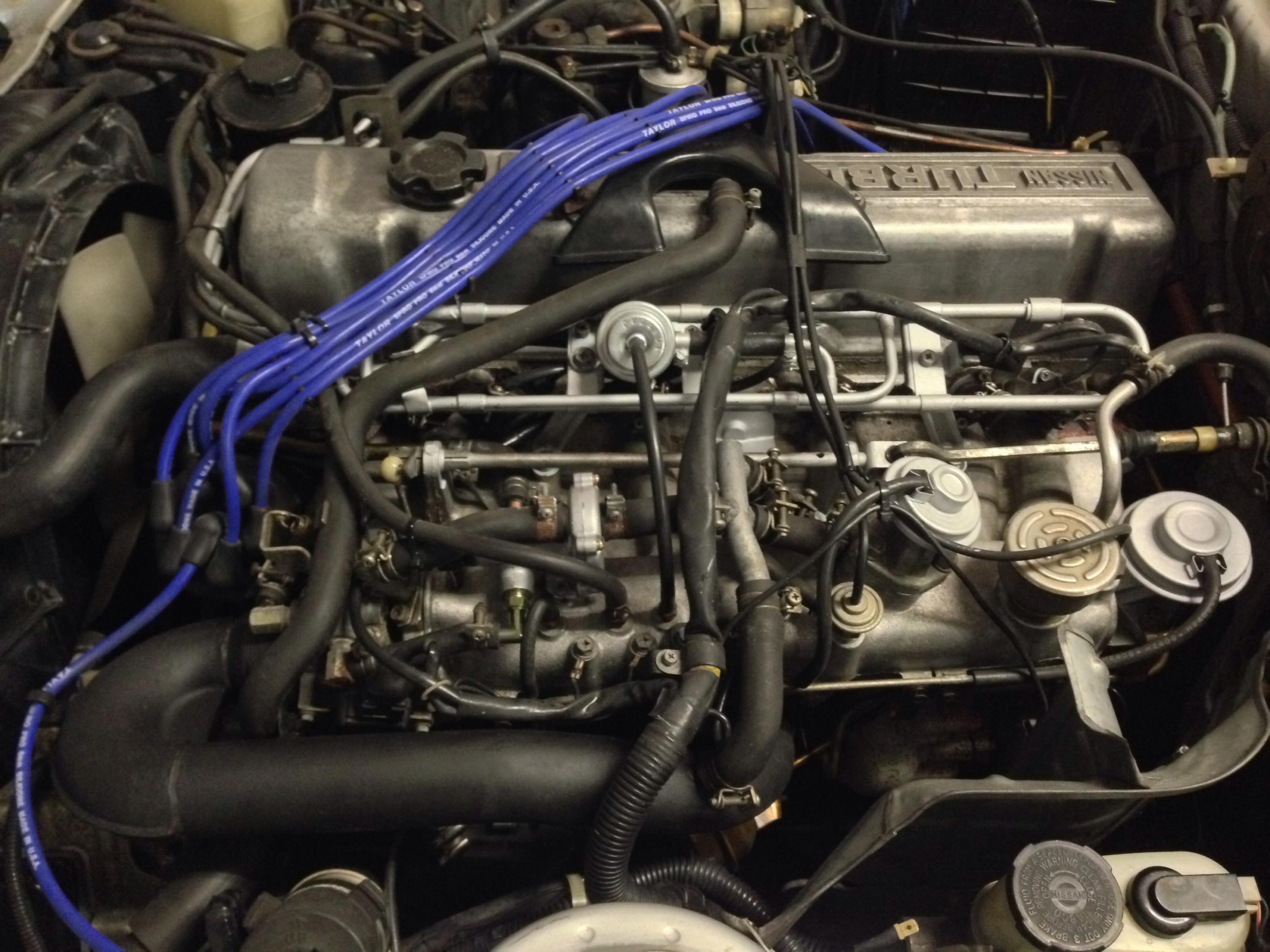

                          • En fait, beaucoup de soucis par ci par là
                            Dans les "certitudes" :
                            Sonde température culasse (noyade lors de la montée en température)
                            Sonde lambda (correction richesse ko)
                            Injecteurs (richesse au dessus de 3000tr ko)
                            Le reste était probablement inutile... Ou pas
                            En tout cas, tout l'allumage (sauf le capteur point mort haut/distributeur) et l'injection sont neufs donc, je devrais être à l'abri des ennuis maintenant

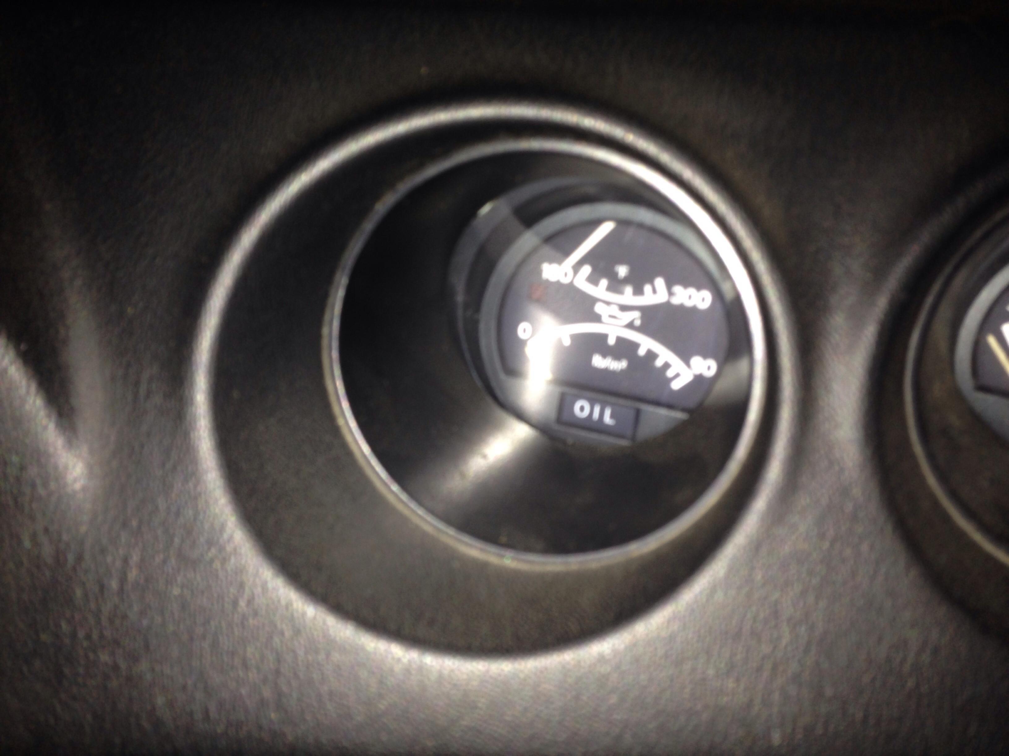

                            • Euh..... Sylvain.... Tu as une photo de ta grosse gauge de température d'huile avec témoin type feu antibrouillard de limite haute?
                              • Je n'ai pas de voyant
                                Juste le compteur d'origine avec une aiguille(combiné température et pression).
                                Le feu rouge d'alerte comme tu parles, ce n'est pas plutôt pour la pression pour détecter les coupures brèves type dejaugeage qu'on ne voit pas avec une aiguille
                                Je n'ai pas ça non plus
