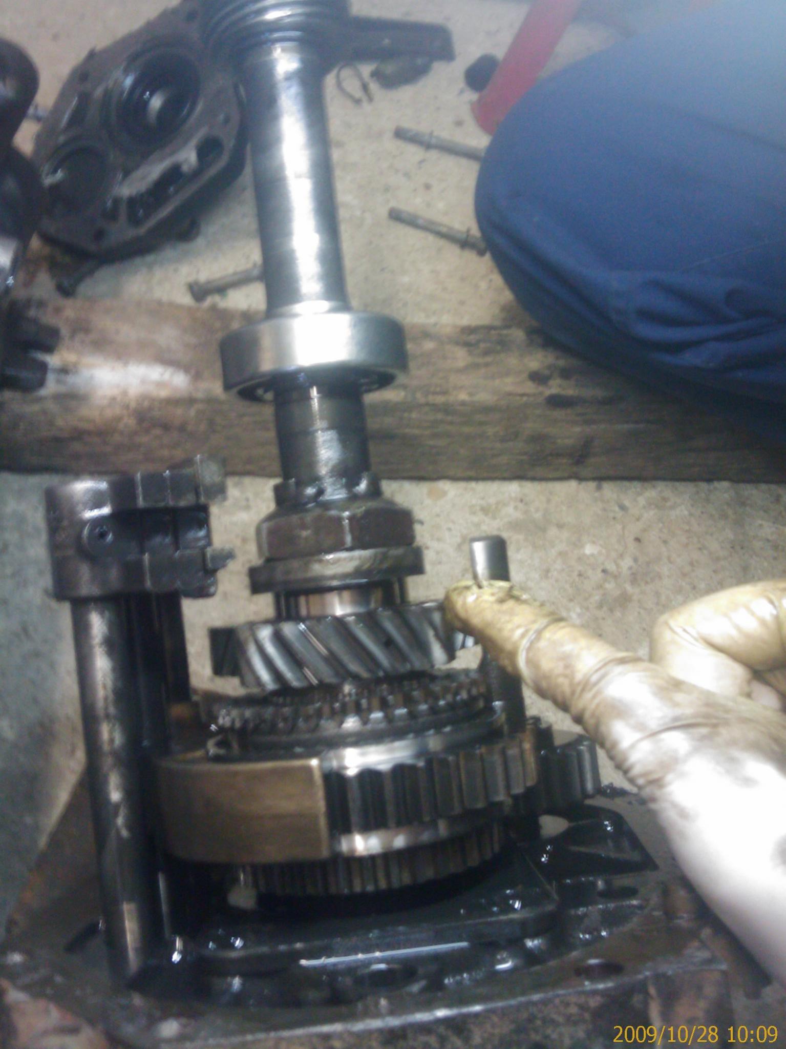

      Le petit bout c'est probablement un petit morceau de dent du pignon de 5ème
      ou un morceau de l'écrou d'arbre secondaire qui doit être buriné à un endroit pour freiner l'écrou et qui c'est cassé du coup plus de freinage voir photo
      Probablement que la BV à déjà été ouverte et l'écrou réutilisé au lieu d'être changé du coup étant buriné deux fois de suite ça ne tient pas
      Donc soit attentif si tu as un jour la 5ème qui saute en relâché de gaz c'est que ton écrou d'arbre secondaire se déssère
      Ou sinon si tu te sent dépose la cloche ar de la BV pour vérifier le serrage de celui-ci avant que des dommages soient fait au train de pignon
      Pour le jeu dans les transmissions, elle en on toutes un peu ces autos, ça ne doit pas d'inquiété plus que ça "dans une certaine mesure"

                Pour le petit bout de métal, je pencherai plutôt pour l'écrou de cinquième...
                En tout cas, ça n'avait pas l'air d'une dent de pignon...
                Je tiendrai cela à l'oeil de toute façon...
