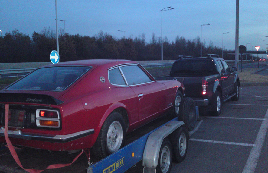

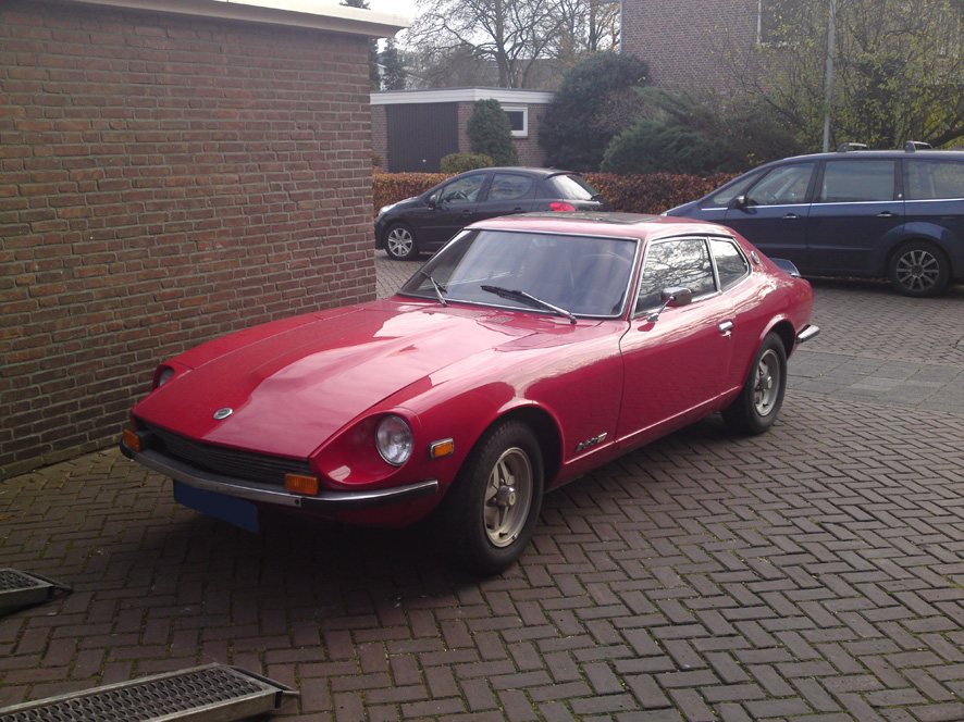

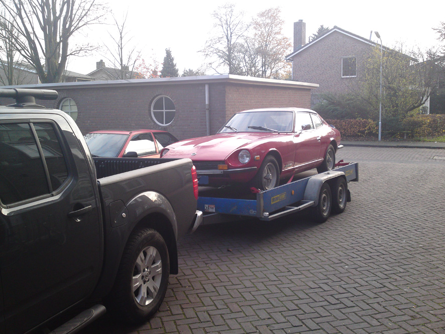

                    Voici les premières photos... Le retour des Pays-Bas...
