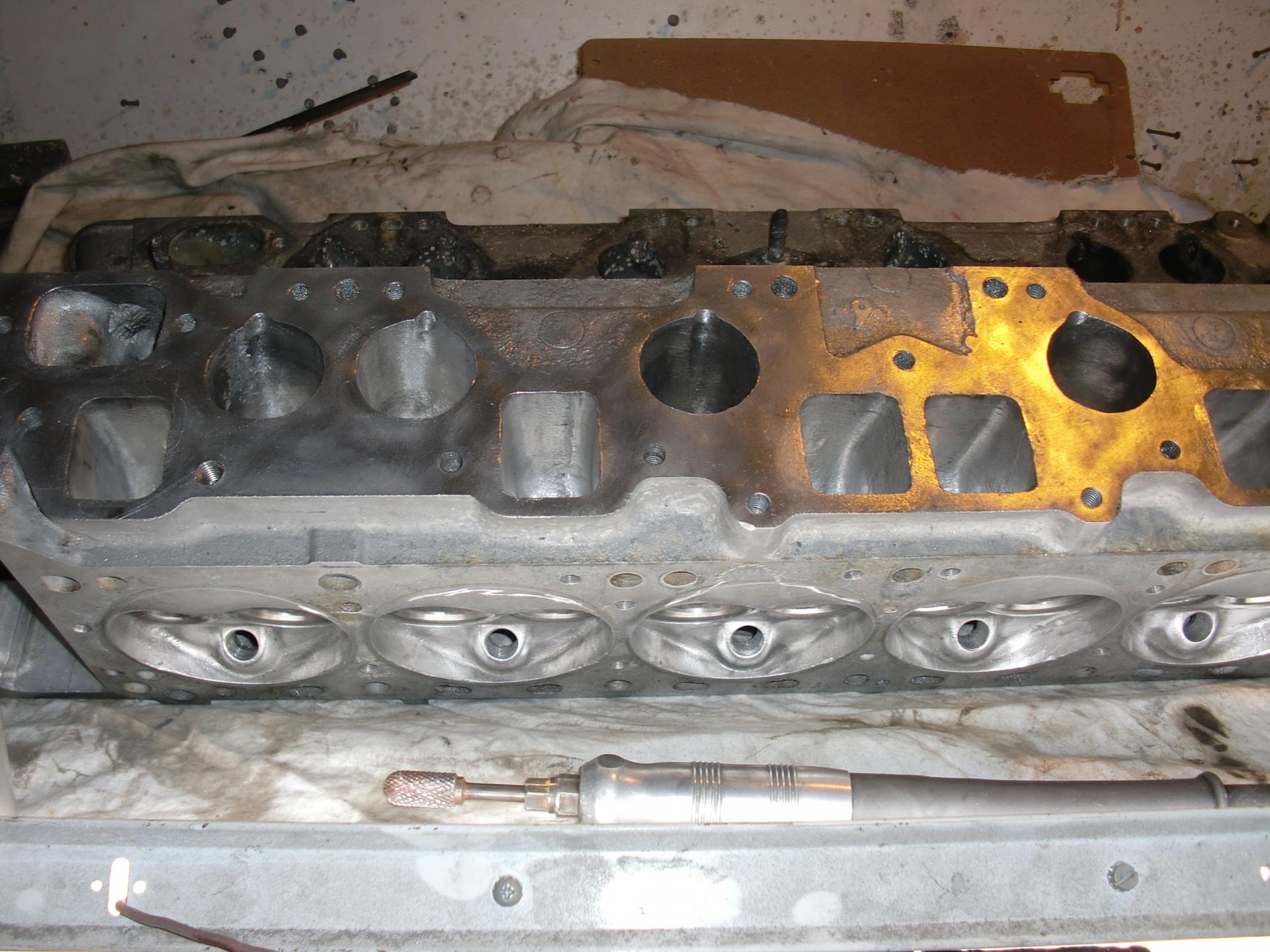

                        • Après l'AG sur Skype qui m'a fait perdre pas mal de temps ,( aie! pas sur la tête, Sylvain ! )je me suis mis à la prépa d'une culasse P90.
                          c'est un boulot qui consomme de la patience et qui stresse pas mal , ne pas recommander aux Parkinsonniens !
                          première phase : dégager les parois près des soupapes en ayant pris l'empreinte de l'alésage avant , moteur à l'envers, on trace le cercle sur la culasse et on meule à la limite ( unshrouding en anglais )
                          Deuxième phase: mise à dimension identique entre eux les conduits échappement, puis agrandissement, et polissage
                          Troisième phase : agrandissement des conduits d'admission, et finition du mieux qu'on peut

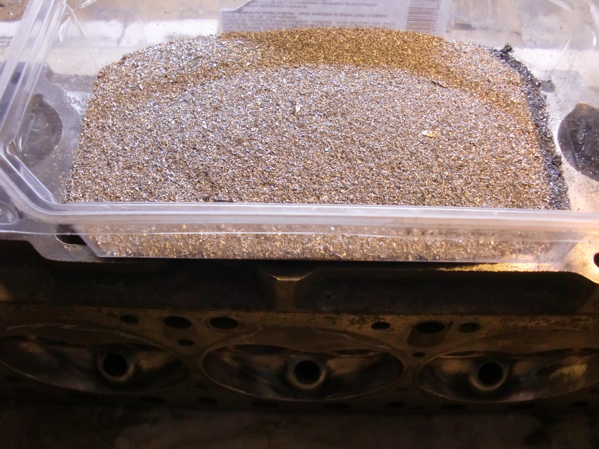

                          dernière photo: un échantillon de ce qu'il faut retirer, et ça ne se fait pas en crachant dessus ! prévoir un bon flexible et de bonnes fraises .
                          J'ai pris des angles de vue qui montrent ..presque tout .
                          Vue comparative entre une N42 brut et la P90
                          désolé pour la mauvaise qualité des photos, mais c'est fait exprès !
                          prochaine étape: test d'éprouvage de l'étanchéité, et équilibrage des volumes des chambres , calcul pour le taux , et envoi en surfaçage des plans

                          Edit : j'ai oublié de vous dire : n'écoutez pas ce que les autres racontent: light is right, ça c'est vrai , mais aussi : bigger is better !

                            Je t'ecoute oh guru !
                            Mais le plus gros pistons exige les murs moins épais....je reste donc à 88mm.
                              Pas d'accord avec toi ça dépend de ce que tu cherches à accomplir!
                              Pour la taille des conduits par exemple: Gros conduits = faible vitesse à basse vitesse, donc ça marchera bof à bas et mi régime. Donc pas forcément le top si tu cherches un truc qui marche bien dès les bas régimes.
                              Et puis si tu aggrandis autant que tu peux, tu peux te retrouver avec une variation de sections des conduits non constante, ce qui va ralentir les gaz, tu vas perdre en rendement.
                              Idem pour les guides de soupapes, les laisser dans les conduits d'admission est un plus pour créer un zone turbulente qui va permettre de mieux mélanger les gaz avant explosion.
                              Par contre, jusqu'à preuve du contraire, c'est bien d'avoir les plus grosses soupapes.
                              Mais le problème revient avec les levées, à partir d'un certain niveau, la levée supplémentaire ne sert plus à rien et la dynamique des soupapes en souffre.
                              Donc finalement: you'd better compromise your build
                                Tu as raison d'être prudent, mais tant qu'on n'est pas en turbo, avec des PME très importantes, c'est tranquille
