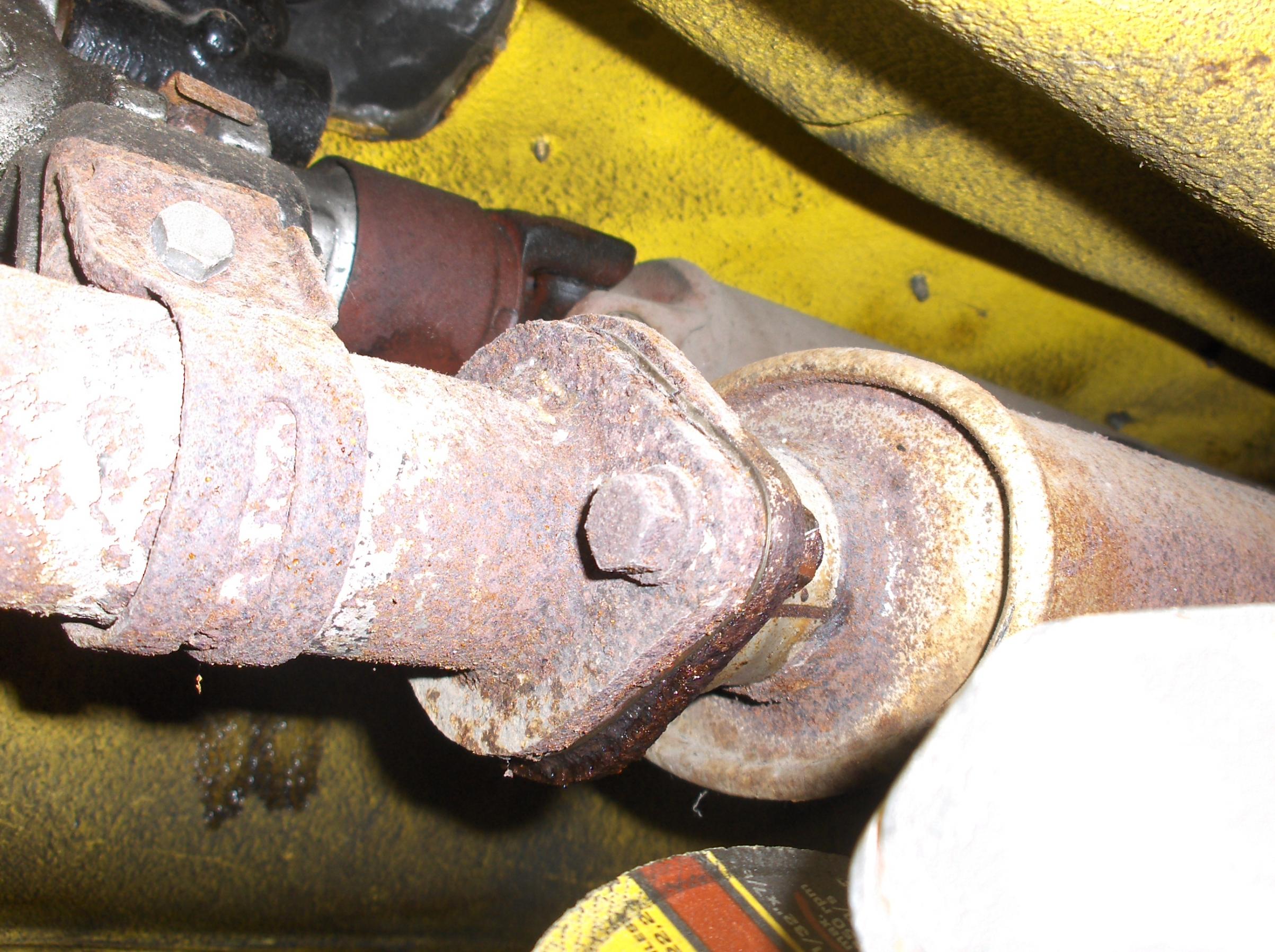

          demontage complet de la ligne pour prendre les cotes avec precision... pour pas se faire ch.er après au remontage surtout au niveau du passage de pont et de la boite/tunnel.

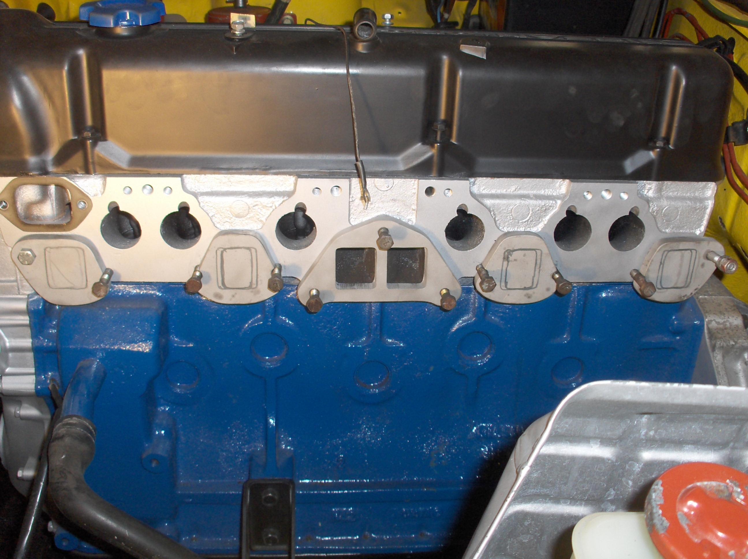

            ah oui j'oubliais... je pense que la question a dejà eté posé sur le forum, mais est-ce que quelq'un peut me dire pourquoi la culasse N42 est equipait de deux ports du milieux de sections plus grandes que les autres..... il y a suremment une explication, merci mes amis pour votre sollicitude.

              Elles sont toutes comme ça,
              ça peut s'expliquer à mon sens parce qu'il y a 1 mm de plus entre les cylindres 3 et 4, pour passer le palier central qui guide le vilebrequin en latéral ( le coussinet a deux épaulements)
              Donc la fonderie est plus épaisse à cet endroit, permettant des trous plus larges, ceci dit, je trouve que ce sont les autres qui sont trop petits, mais bon,on fait avec ce qu'on a !

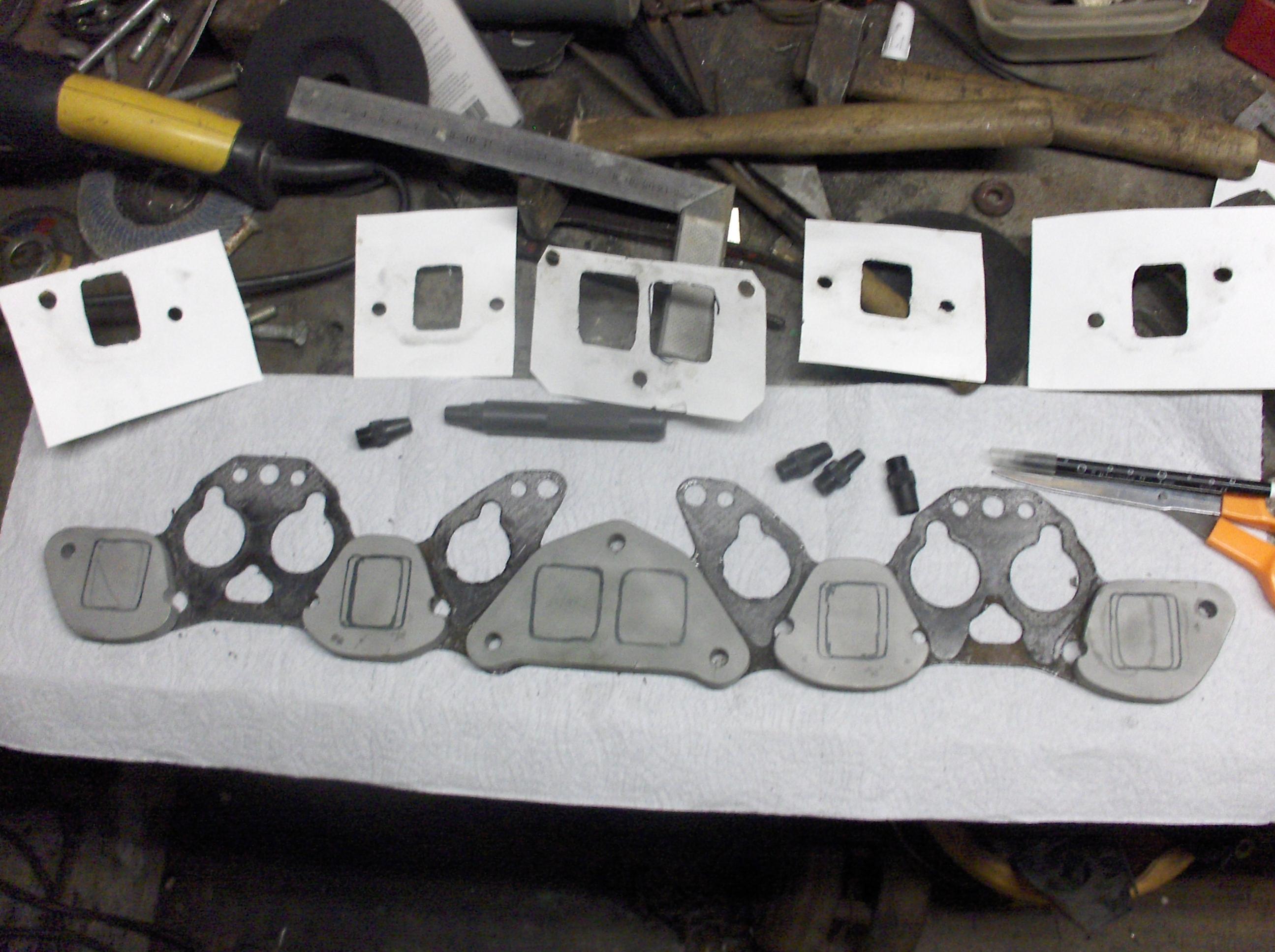

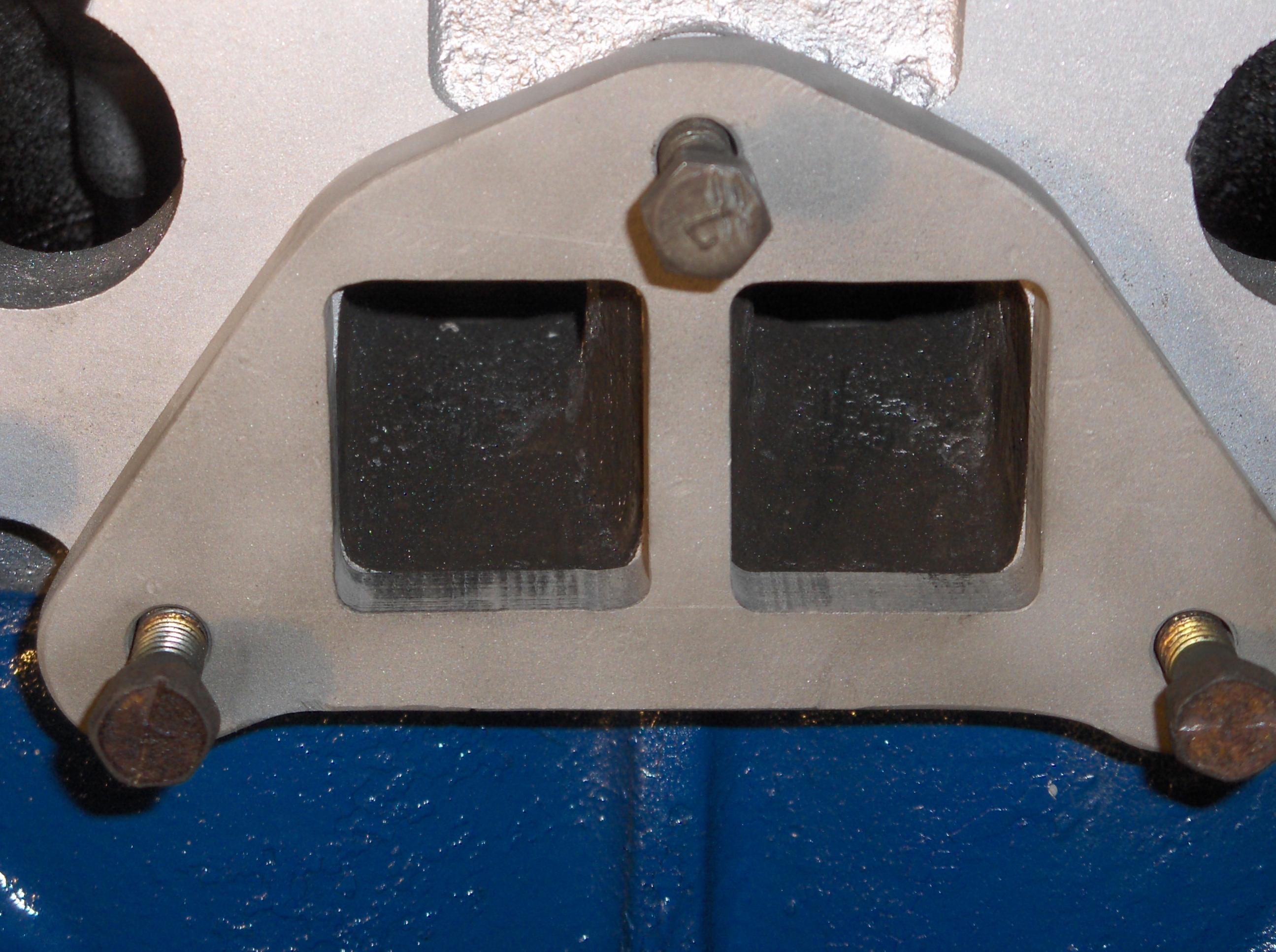

                    je demarre par la fabrication du collecteur. je decoupe dans la plaque inox 316L les futures brides de culasse.
Nom : 		datsun 280zx 125.jpg
Affichages :	1
Taille :		470,6 Ko
Nom : 		datsun 280zx 126.jpg
Affichages :	1
Taille :		386,0 Ko
Nom : 		datsun 280zx 127.jpg
Affichages :	1
Taille :		432,9 Ko
Nom : 		datsun 280zx 129.jpg
Affichages :	1
Taille :		468,1 Ko

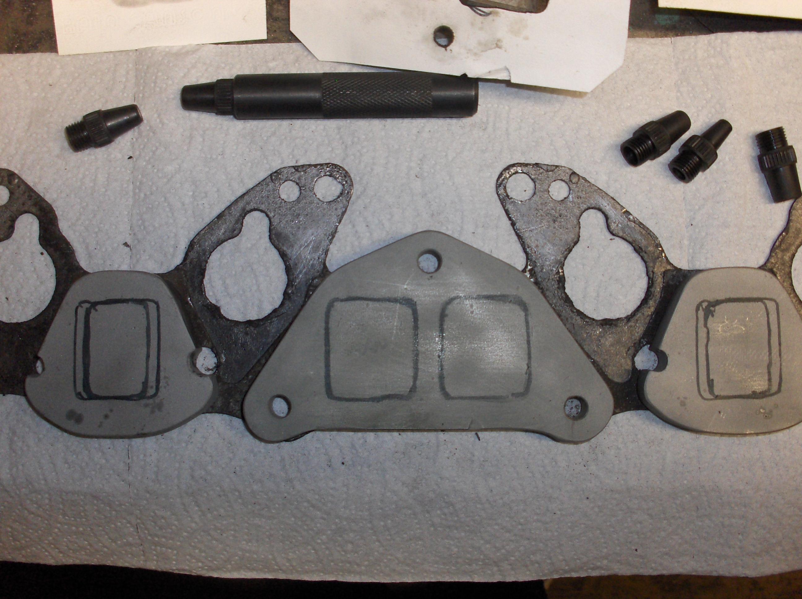

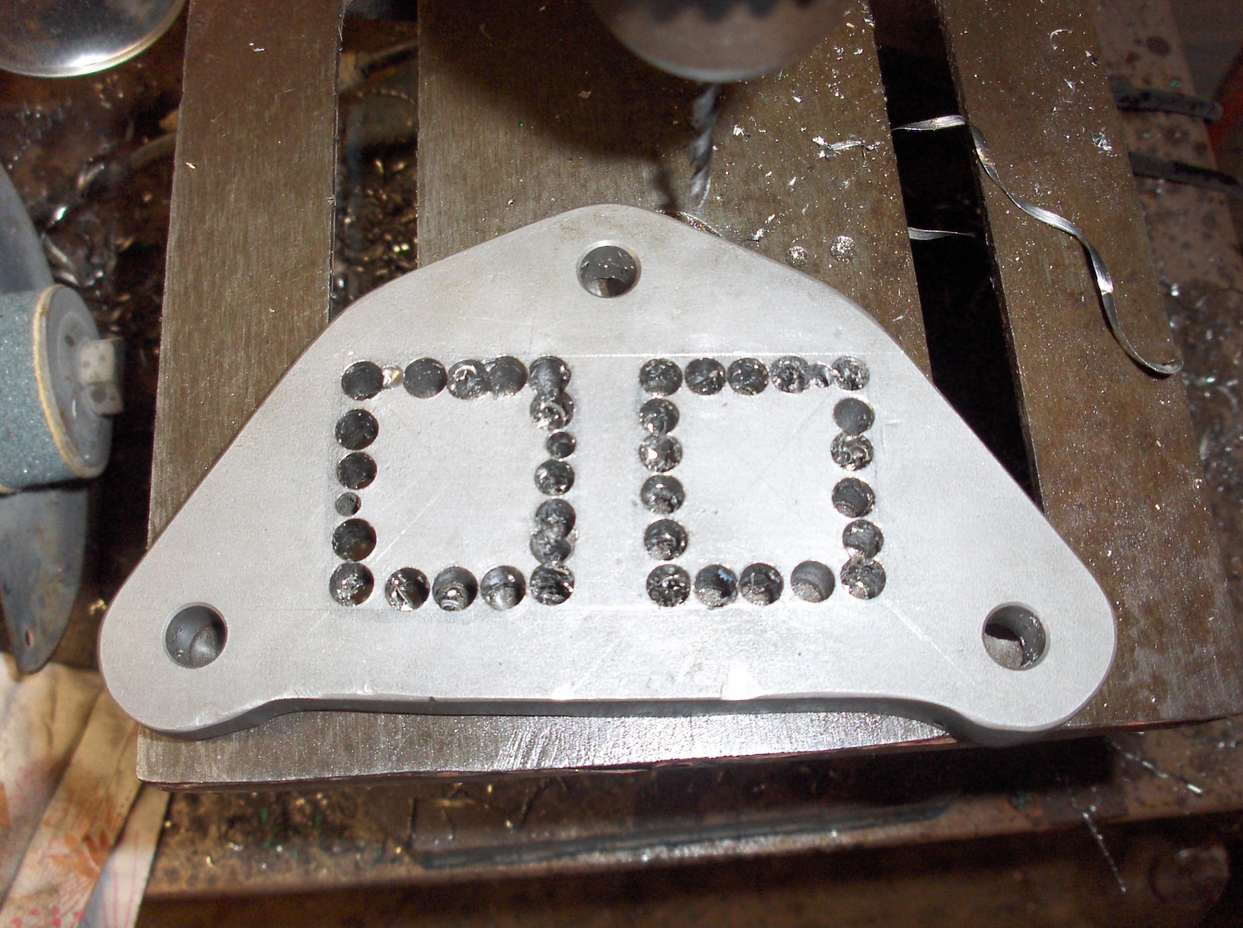

                    confection des brides, mise en forme + traçage d'un negatif pour contremarquer par superposition afin d'aligner parfaitement les ports avec les brides + perçage des fixations préalablement tracés aussi. pour infos j'ai decider que tous les port aurait la même section. (donc travail sur les ports culasse aussi).
Nom : 		datsun 280zx 130.jpg
Affichages :	1
Taille :		511,7 Ko
Nom : 		datsun 280zx 131.jpg
Affichages :	1
Taille :		322,0 Ko
Nom : 		datsun 280zx 132.jpg
Affichages :	1
Taille :		409,4 Ko
Nom : 		datsun 280zx 135.jpg
Affichages :	1
Taille :		337,1 Ko

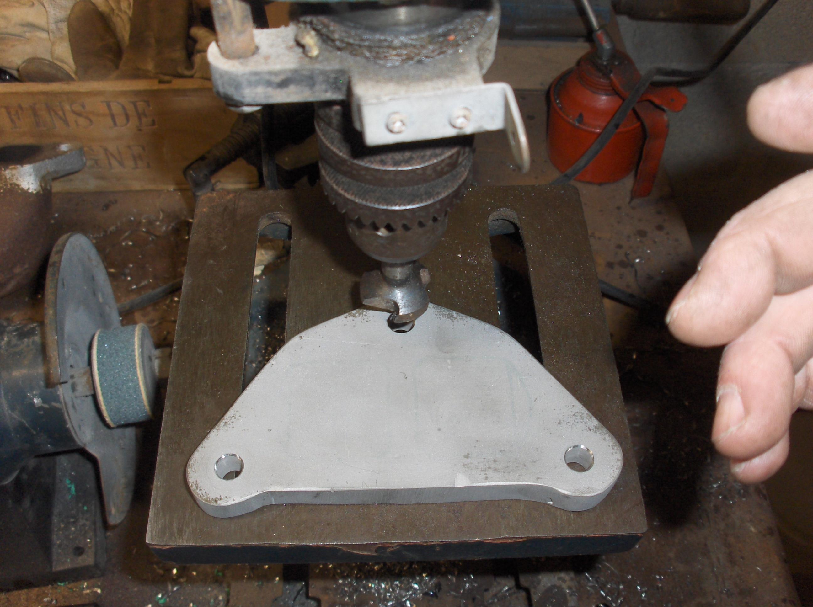

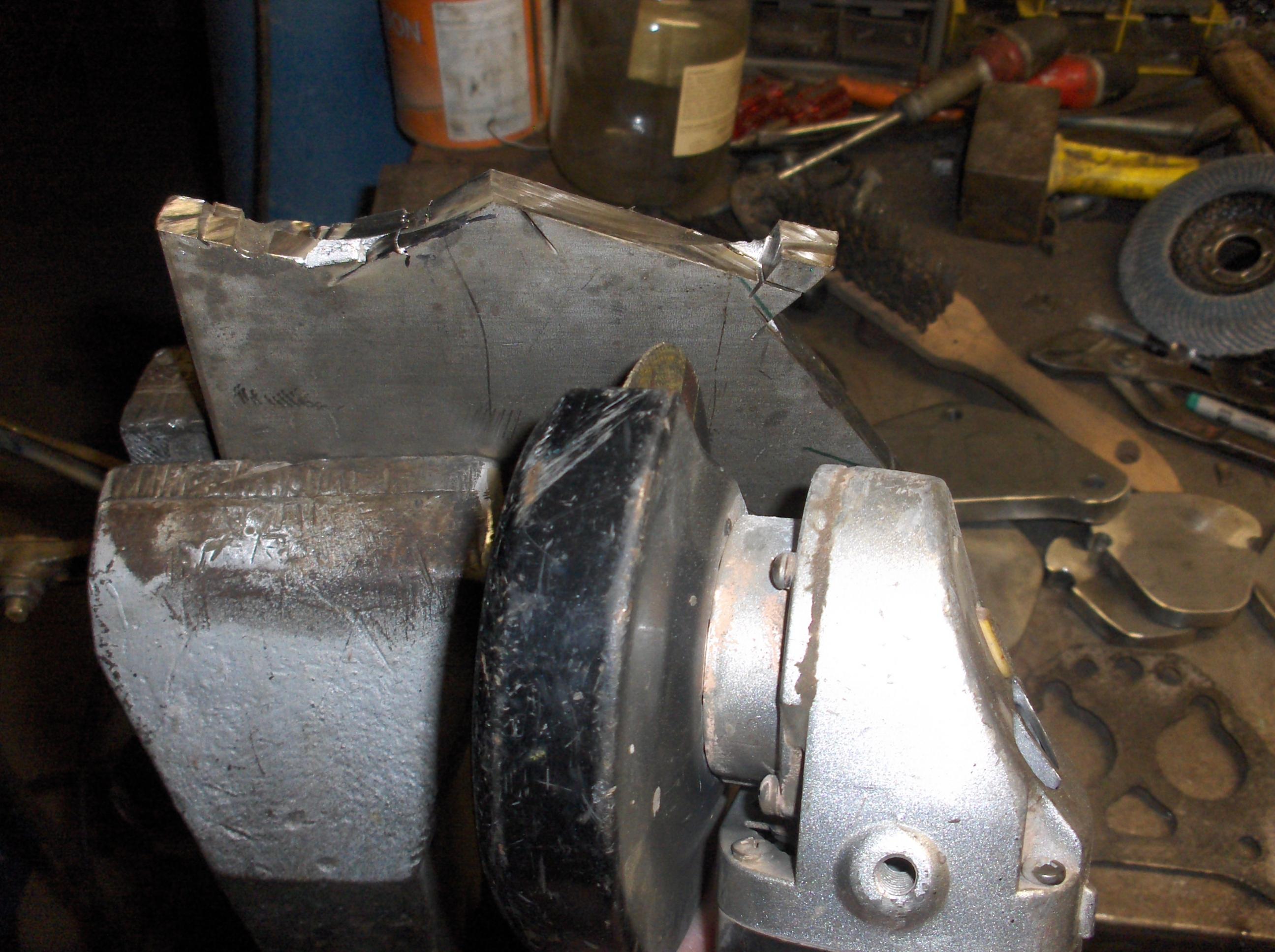

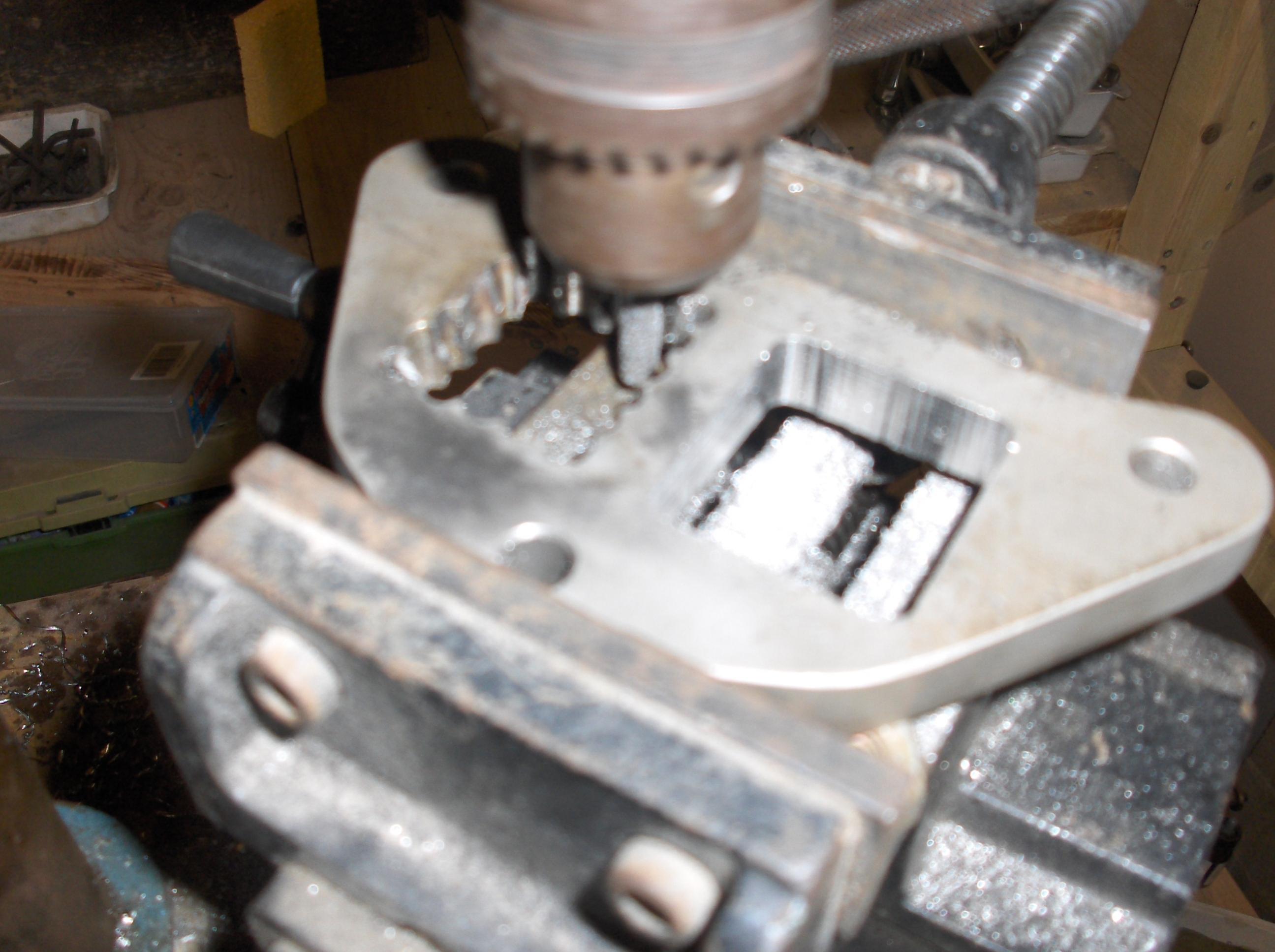

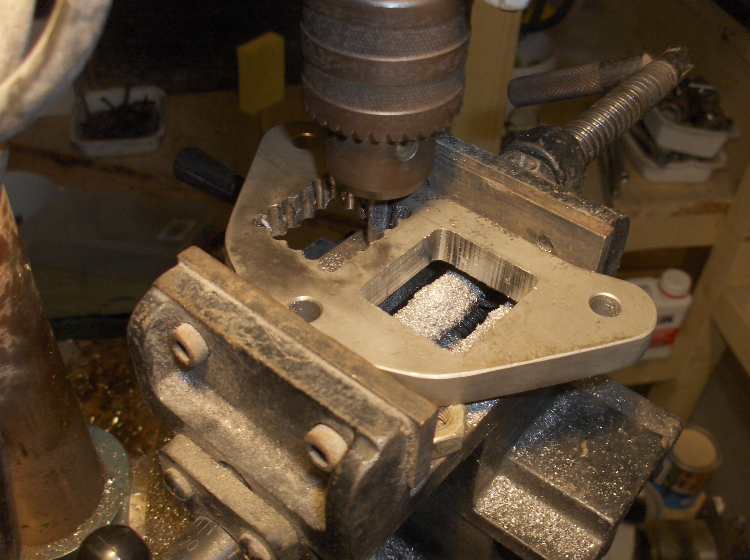

                    pas loin de 20 perçages par port ... un vrais supplice, d'autant que cet inox est particulierement dur, ensuite j'improvise une table croisée sur ma petite perceuse a colonne afin de donner une section definitive aux brides.
Nom : 		datsun 280zx 136.jpg
Affichages :	1
Taille :		434,2 Ko
Nom : 		datsun 280zx 134.jpg
Affichages :	1
Taille :		318,8 Ko
Nom : 		datsun 280zx 137.jpg
Affichages :	1
Taille :		470,7 Ko

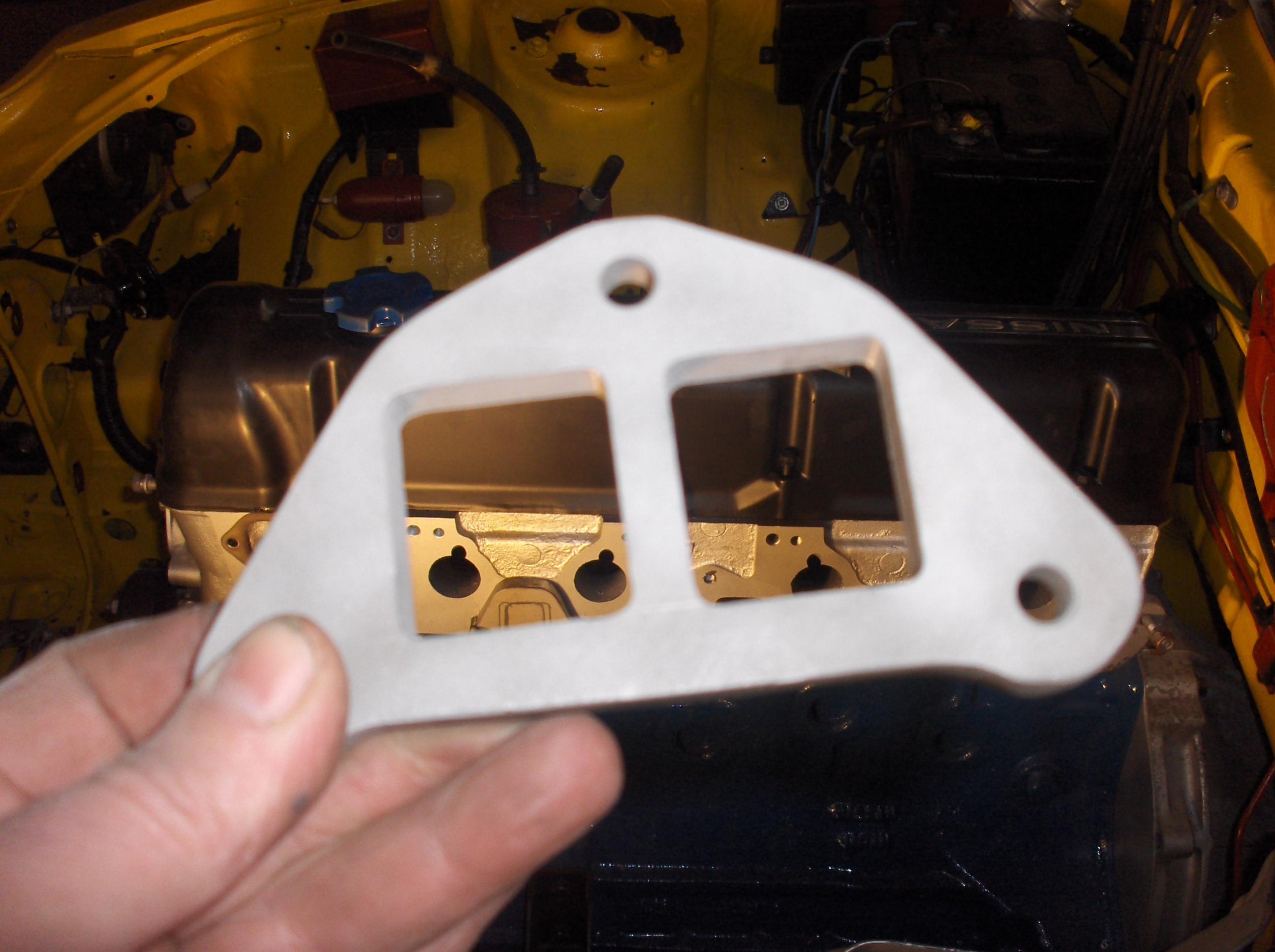

                    presentation des brides, les entraxes fixations sont nickel, vous pouvez constater qu'avec ma methode l'alignement des conduits est parfait. reste a realiser les autres perçages maintenant. ouch!!!!! je sens plus mon bras..
                    bon bhein !! vous l'avez compris il y a encore du boulot......
                    même pas peur......
