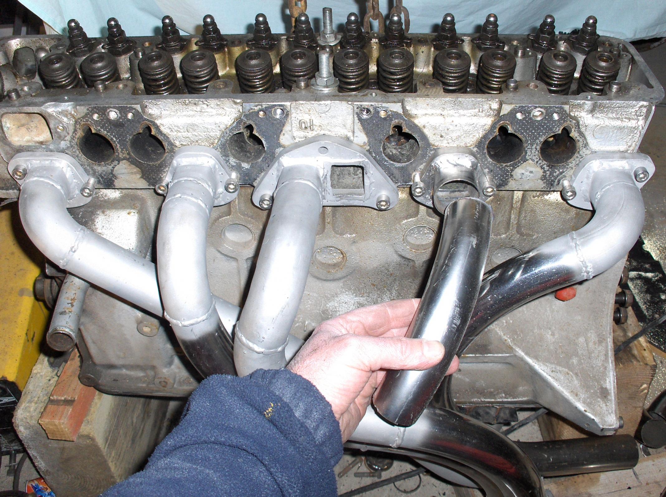

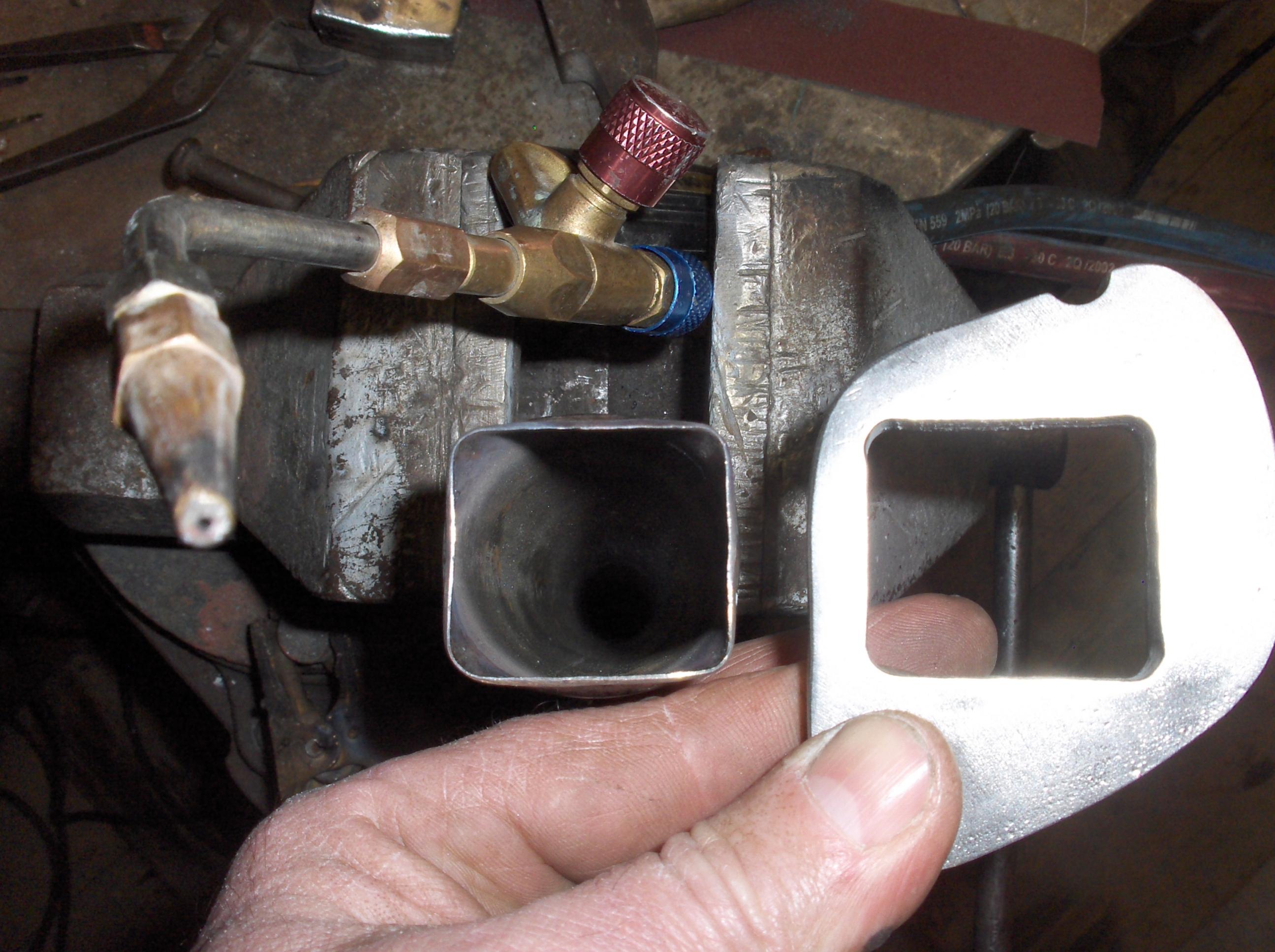

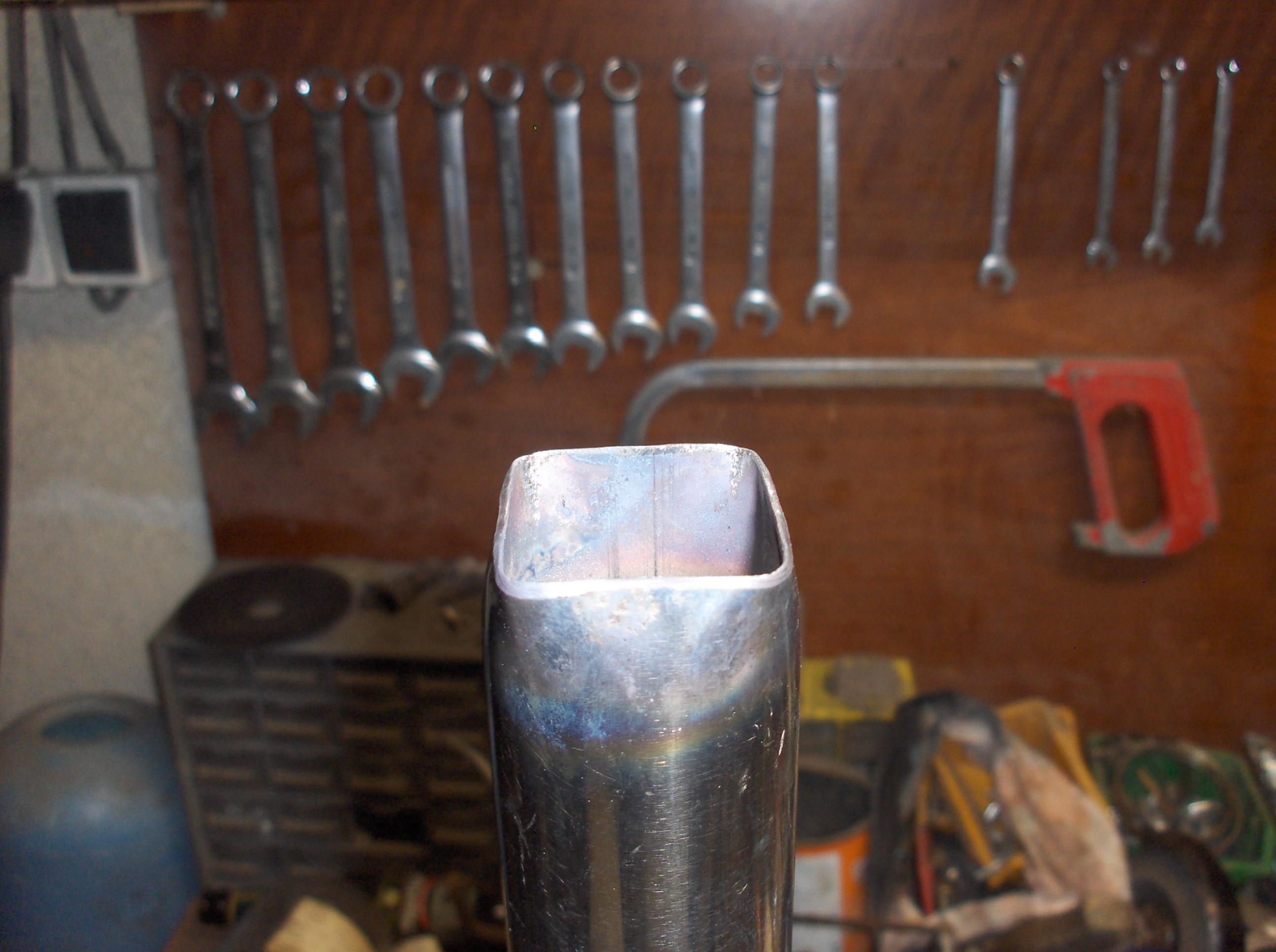

voilà les brides sont terminées, les sections font toutes 12.54 cm2 je ne tiens pas compte des rayons d'angle pour le calcul celà ne represente que peut de difference. comme ça je fabrique qu'un seul outil de forme pour passer en section carré au depart.

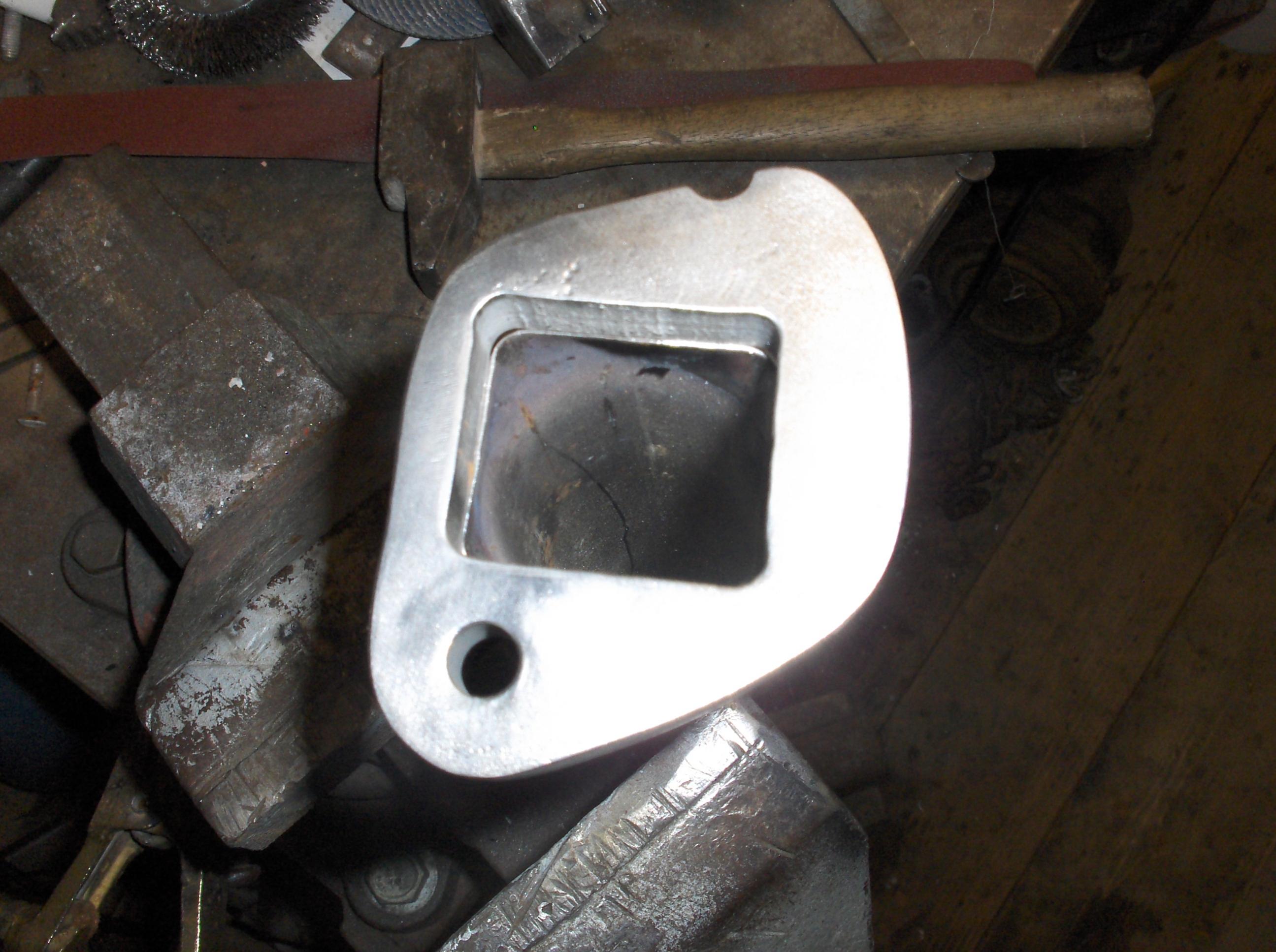

voici les sections definitives des brides toutes idem, la matière a enlever sur la culasse est visible sur les photos là où l'epaisseur le permet en tout cas.

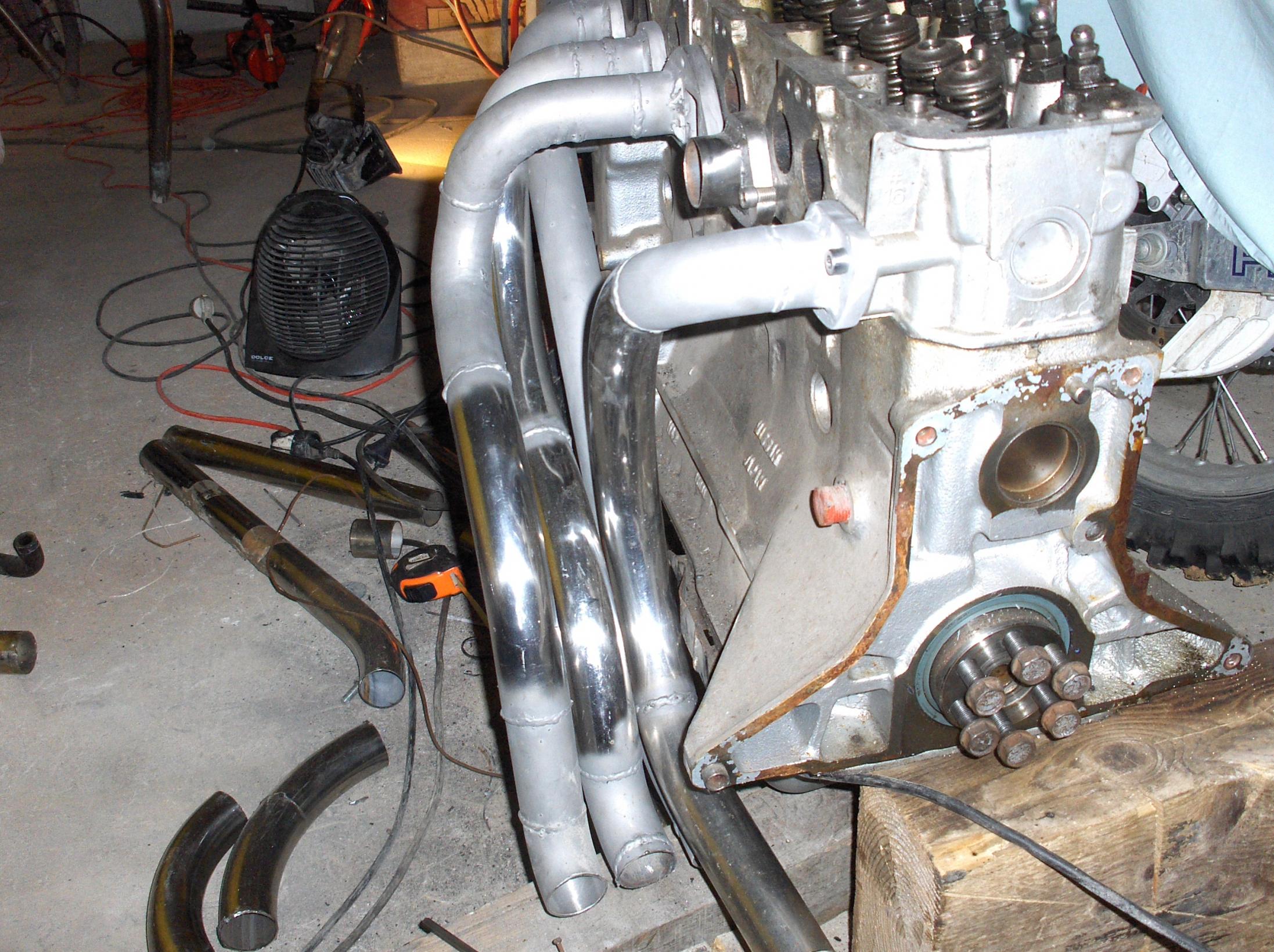

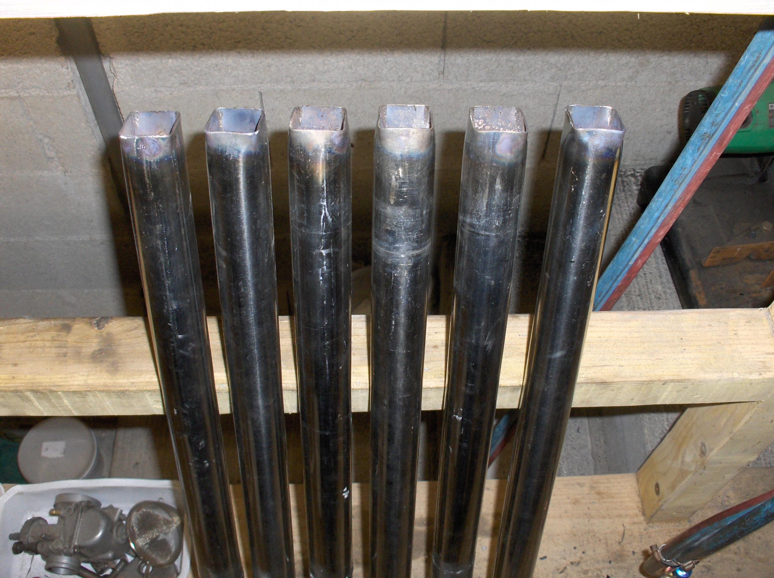

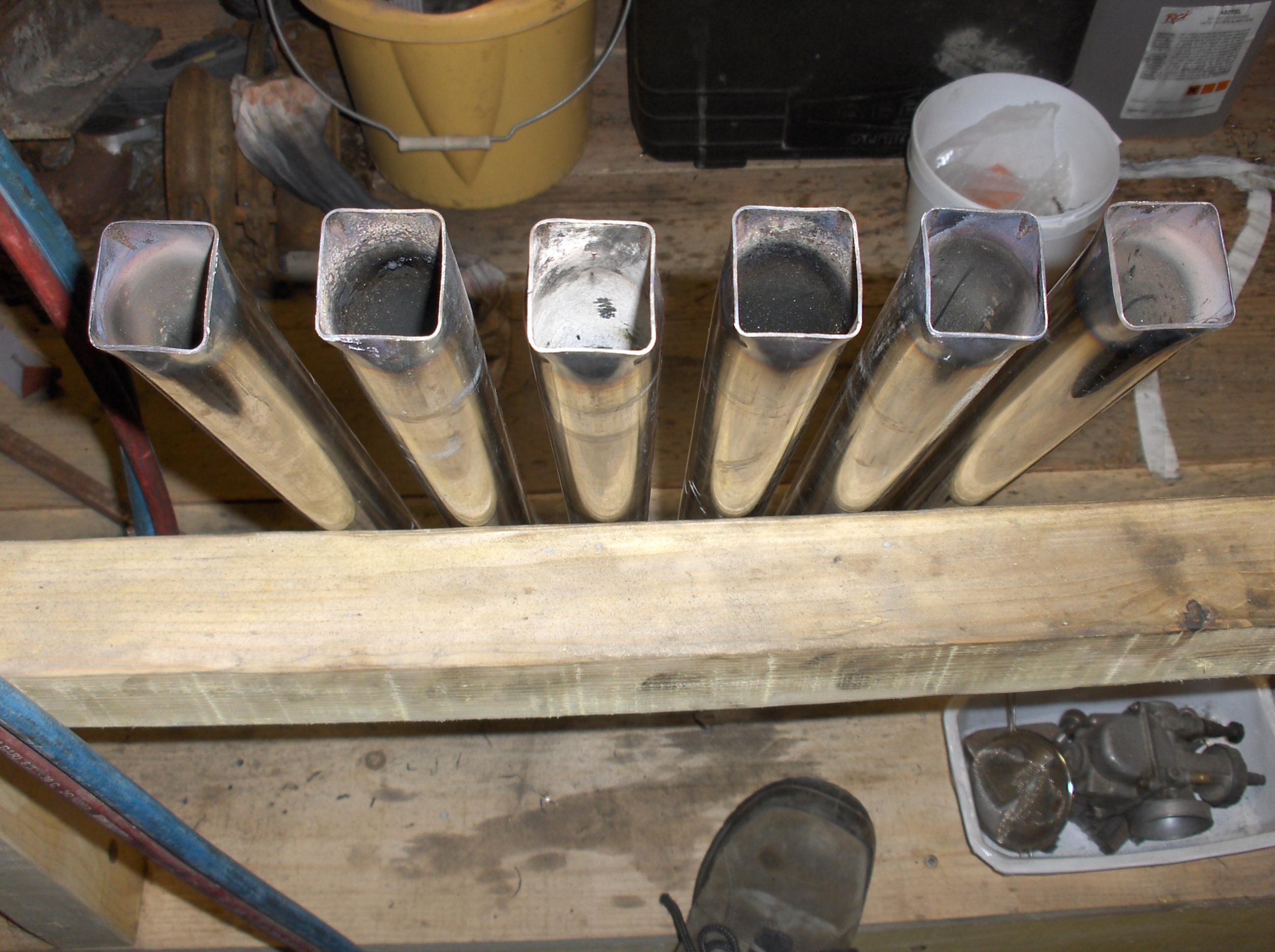

les tubes inox sont en preparations.

ça fait des sacrées marches à enlever surtout pour la sortie du cylindre le plus en av on est même pas centré par rapport à la sortie!
C'est sur il faut casser ces arrêtes

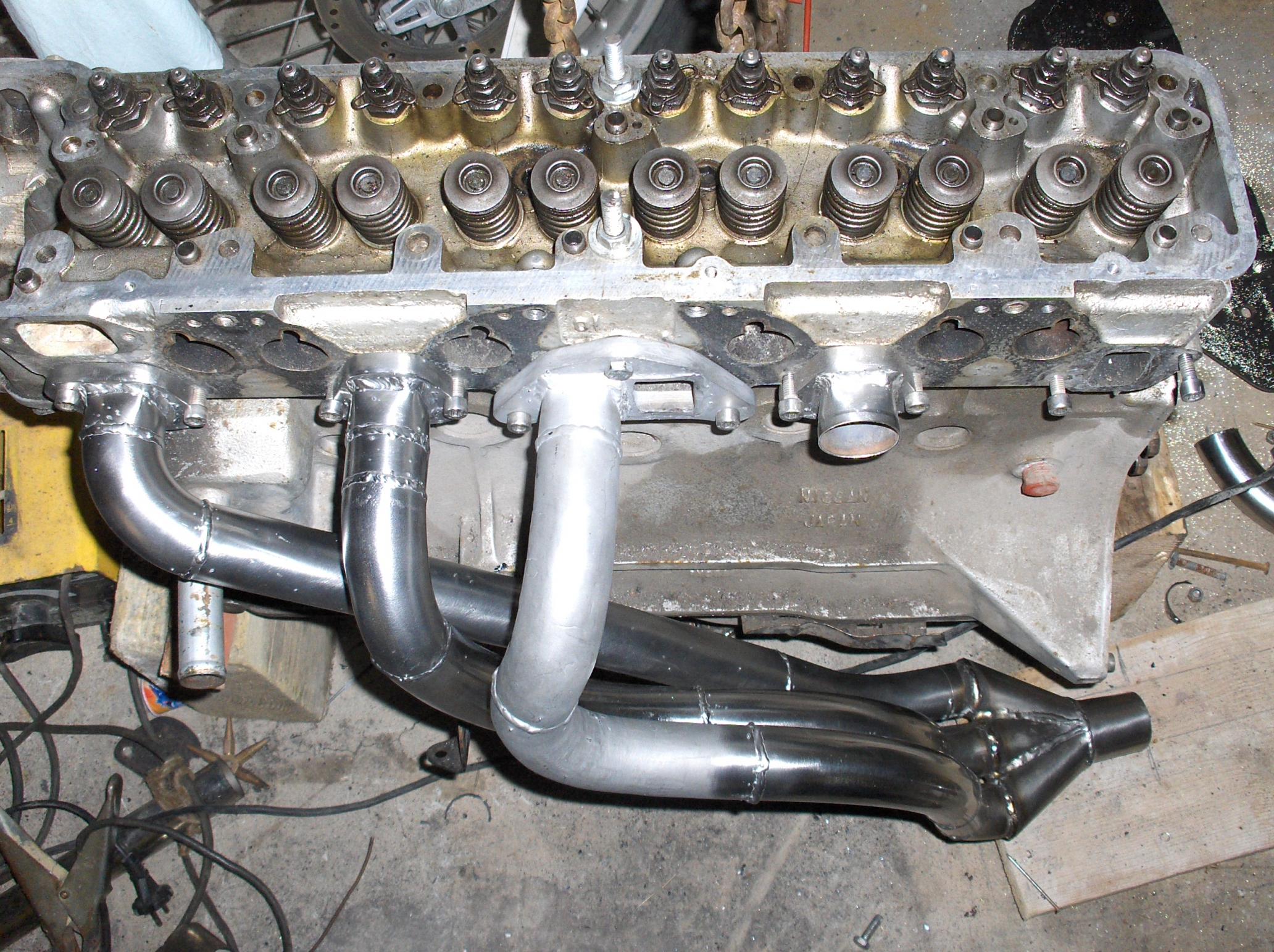

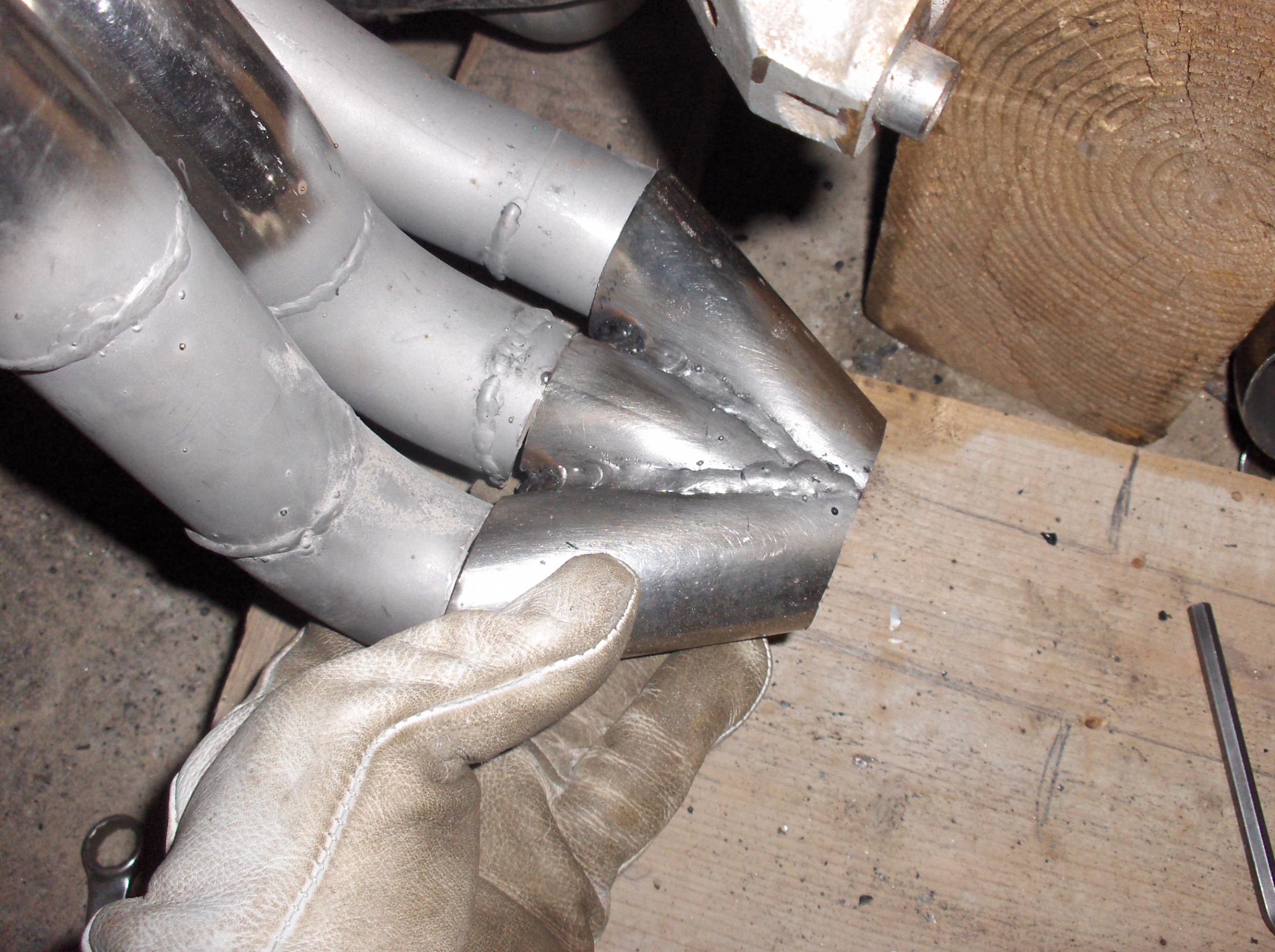

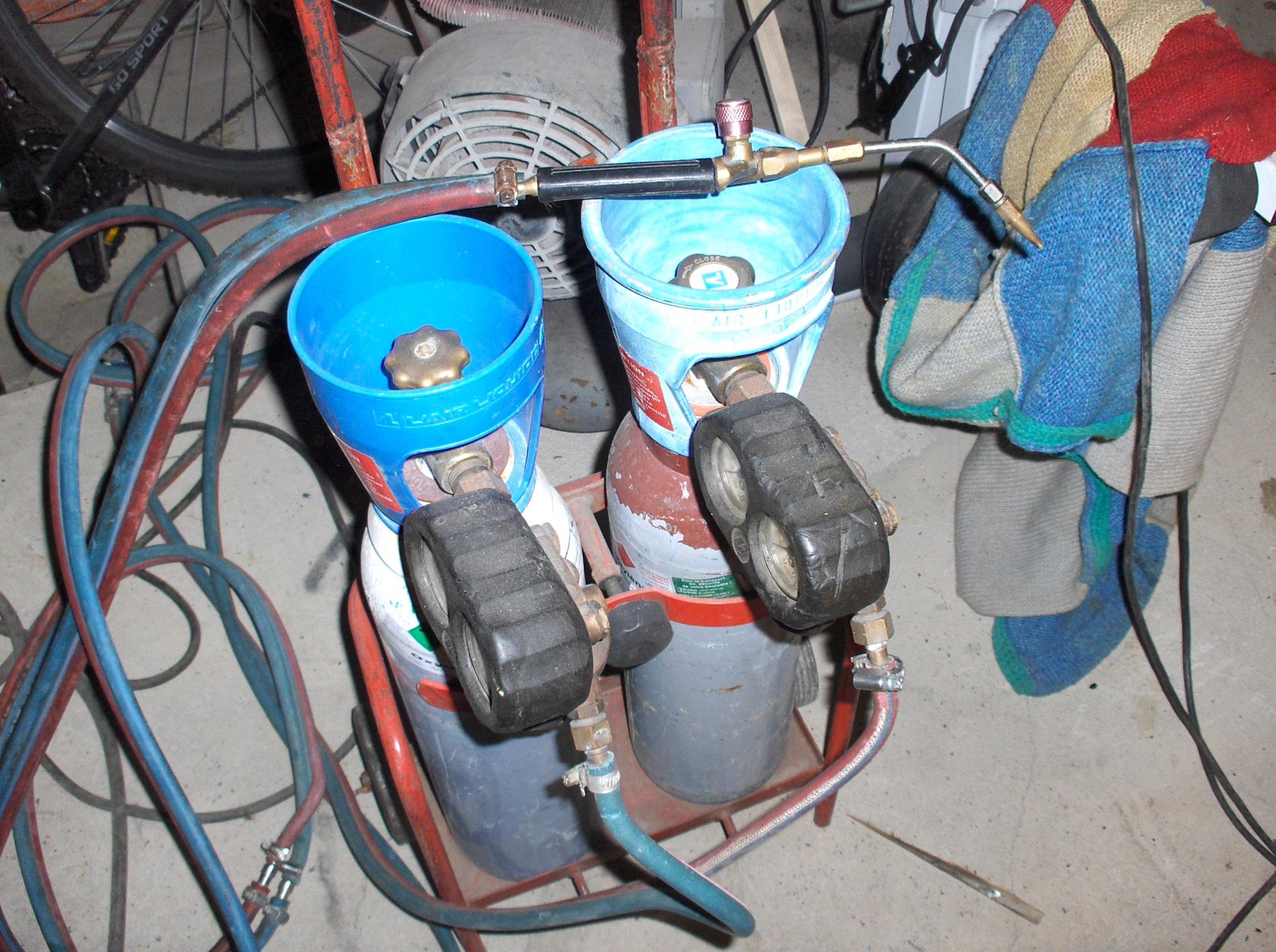

changement de methode pour la conception du collecteur, en fait je n'ai pas pu me procurer les bouteilles de 3m3 Oxy/Acétylénique tant espérées avec le gros chalumeau pour effectuer mes cintrages .... il faut une forte puissance calorifique pour porter au rouge les tubes, et c'est bien dommage car j'aurais pu vous presenter un travail bien plus nickel et pratiquement sans soudures.
m'enfin qu'a celà ne tienne.... ce sera du mecano soudé, methode au demeurant très utilisé par les amateurs et certains pro's qui n'ont pas la fameuse (cintreuse speciale tube echappements).
bouteille de soudage O/A en 1m3, même avec une buse de 400 c'est pas assez puissant, c'est vous dire s'il faut des watts...
cette realisation est faite a la faveur du vieux moteur demonté... bien pratique tout même pour prendre les cotes. les soudures sont sablées et quelques tubes marqués, mouais parce cet inox c'est de la recup acheté chez le ferrailleur local.... un peu voleur sur les bords le mec mais bon.... c'est toujours moins cher que le neuf..

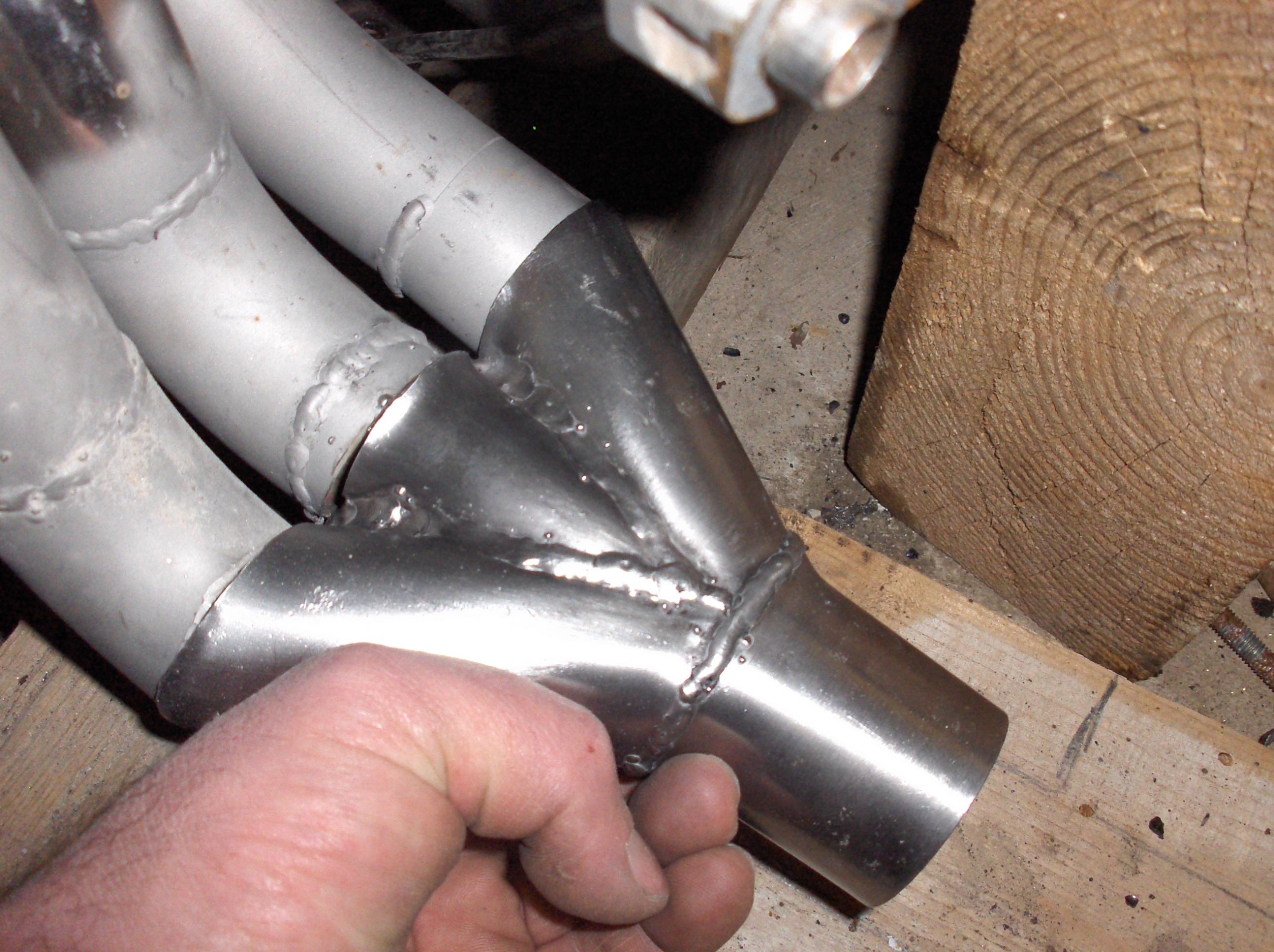

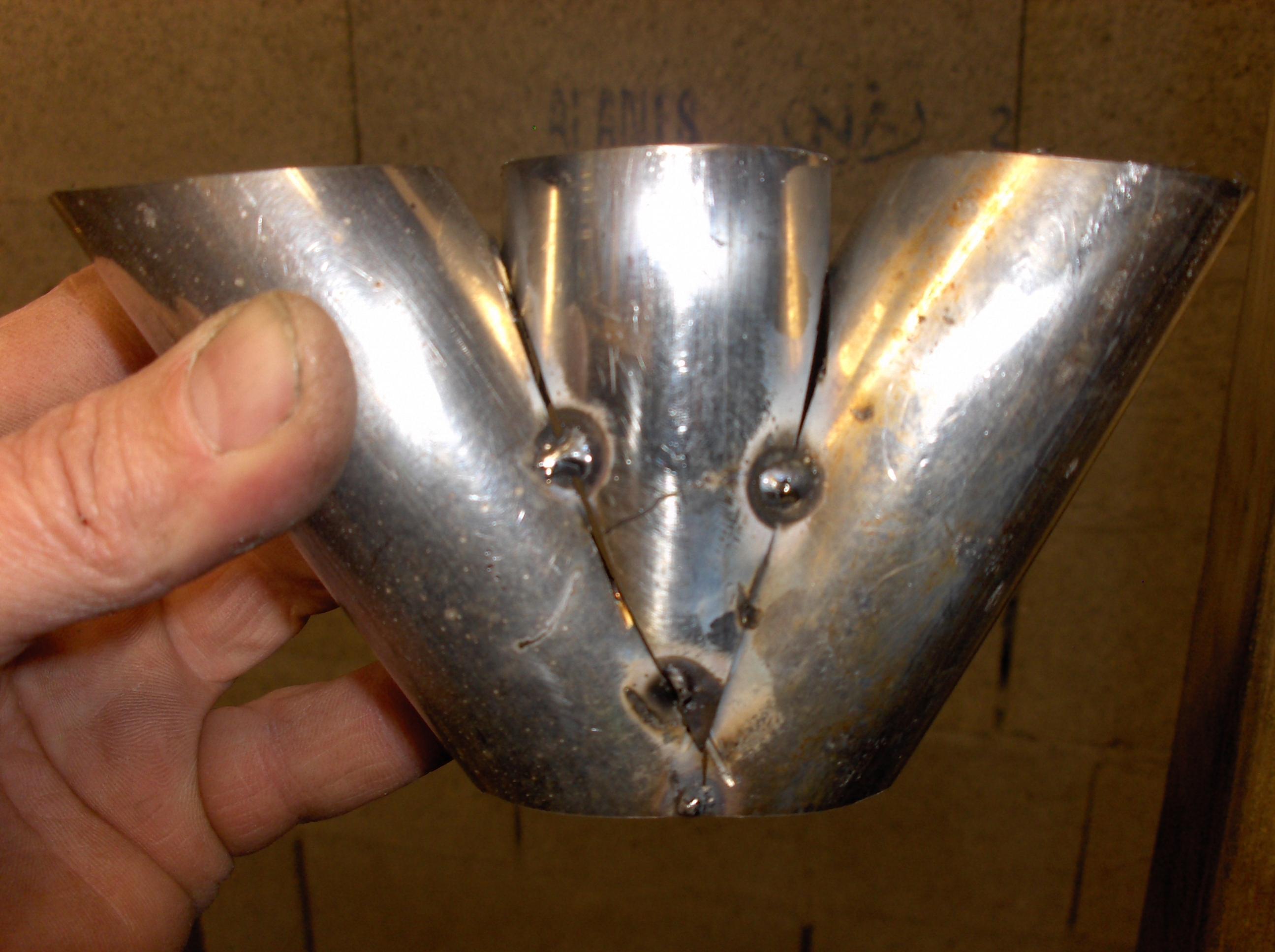

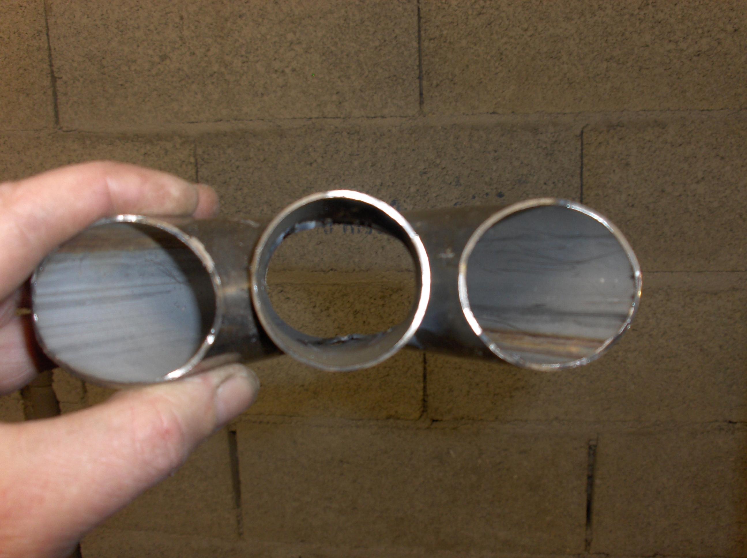

realisation du premier Y, j'ai opté pour le système tubes juxtaposés, pas franchement ideal pour des questions de deviation imposé aux gaz mais en fait j'avais pas trop le choix vu la place localement... je vous rappelle donc que tous ça est fait artisanalement... mais quel plaisir et satisfaction de créer sois-même quand je prend pas de crises de nerfffffs......
je presente sur place le bestiaux.. là mes amis on est au millimètre près
y'a pu qu'a souder.

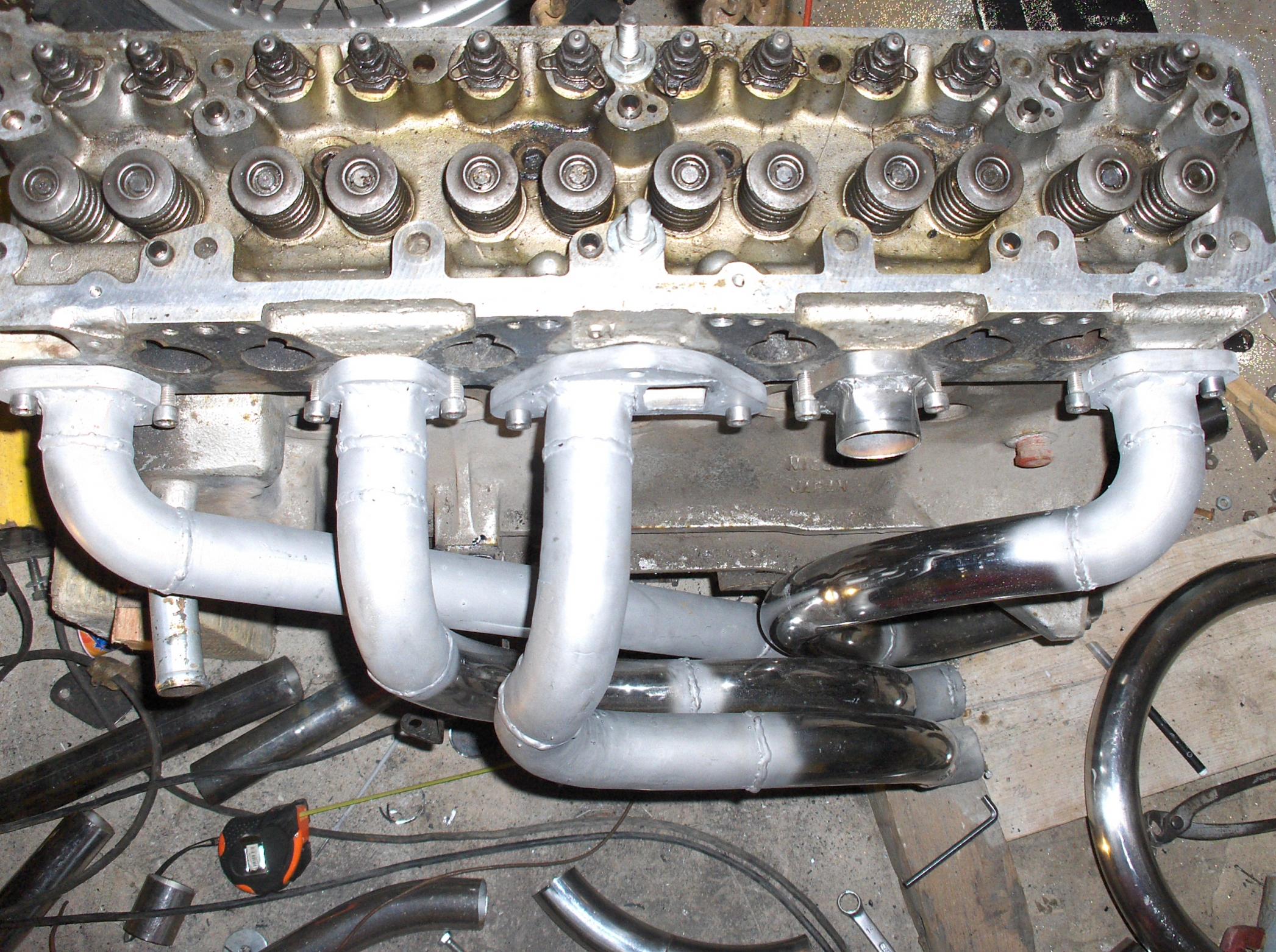

plus que deux tubes et je passe aux tubes de regimes de couple et le collecteur sera fini.

on voit clairement que après un sablage on peu obtenir un style alu brossé avec une brosse douce.

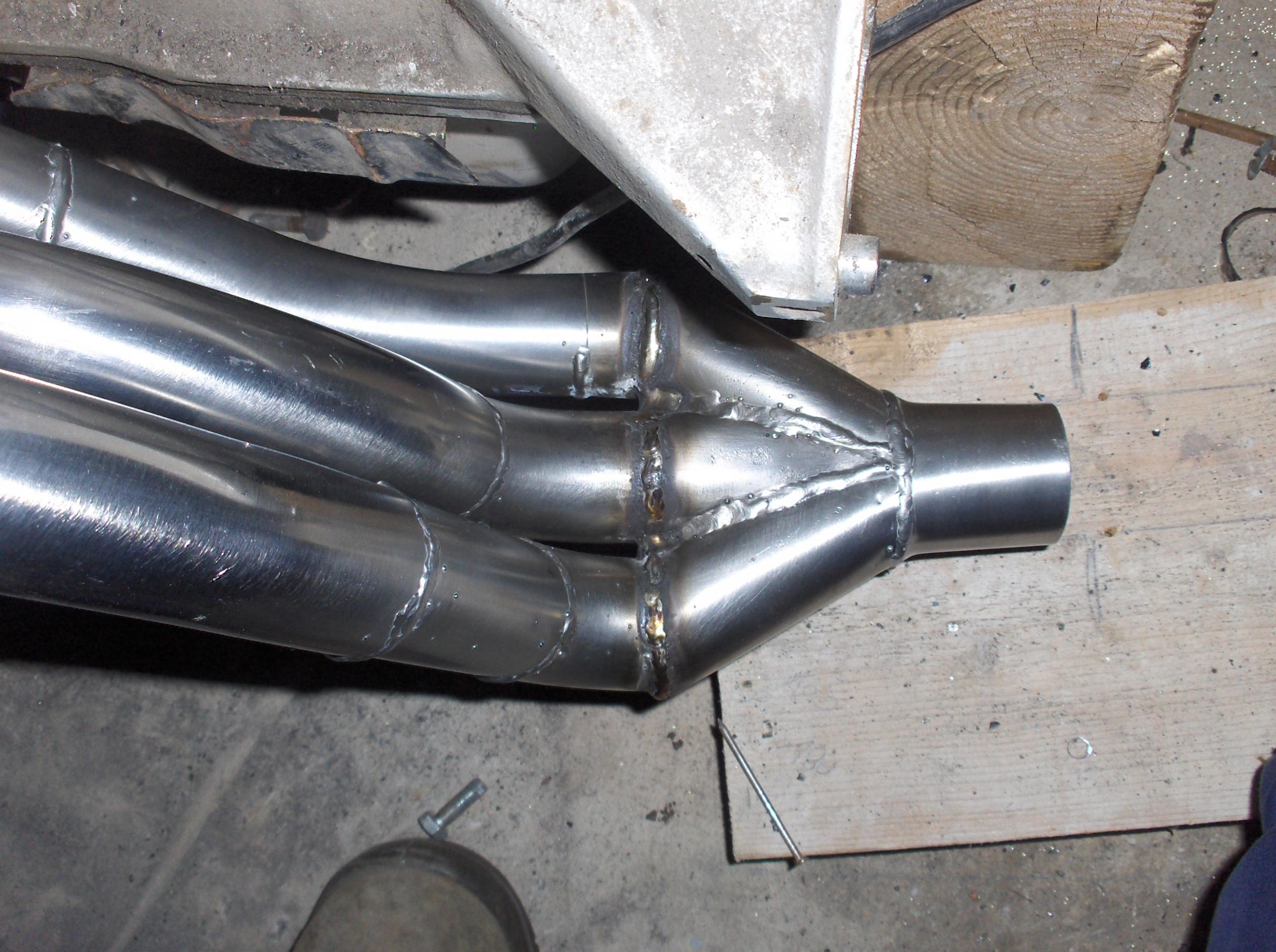

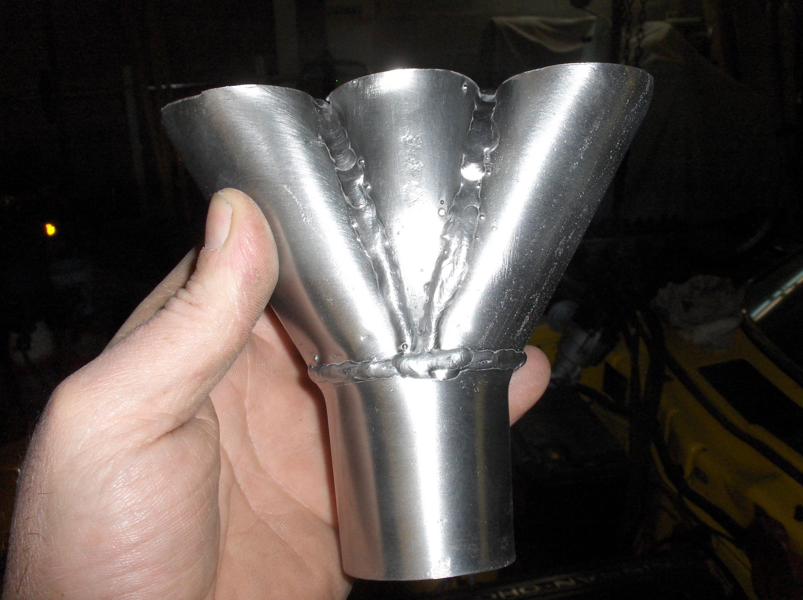

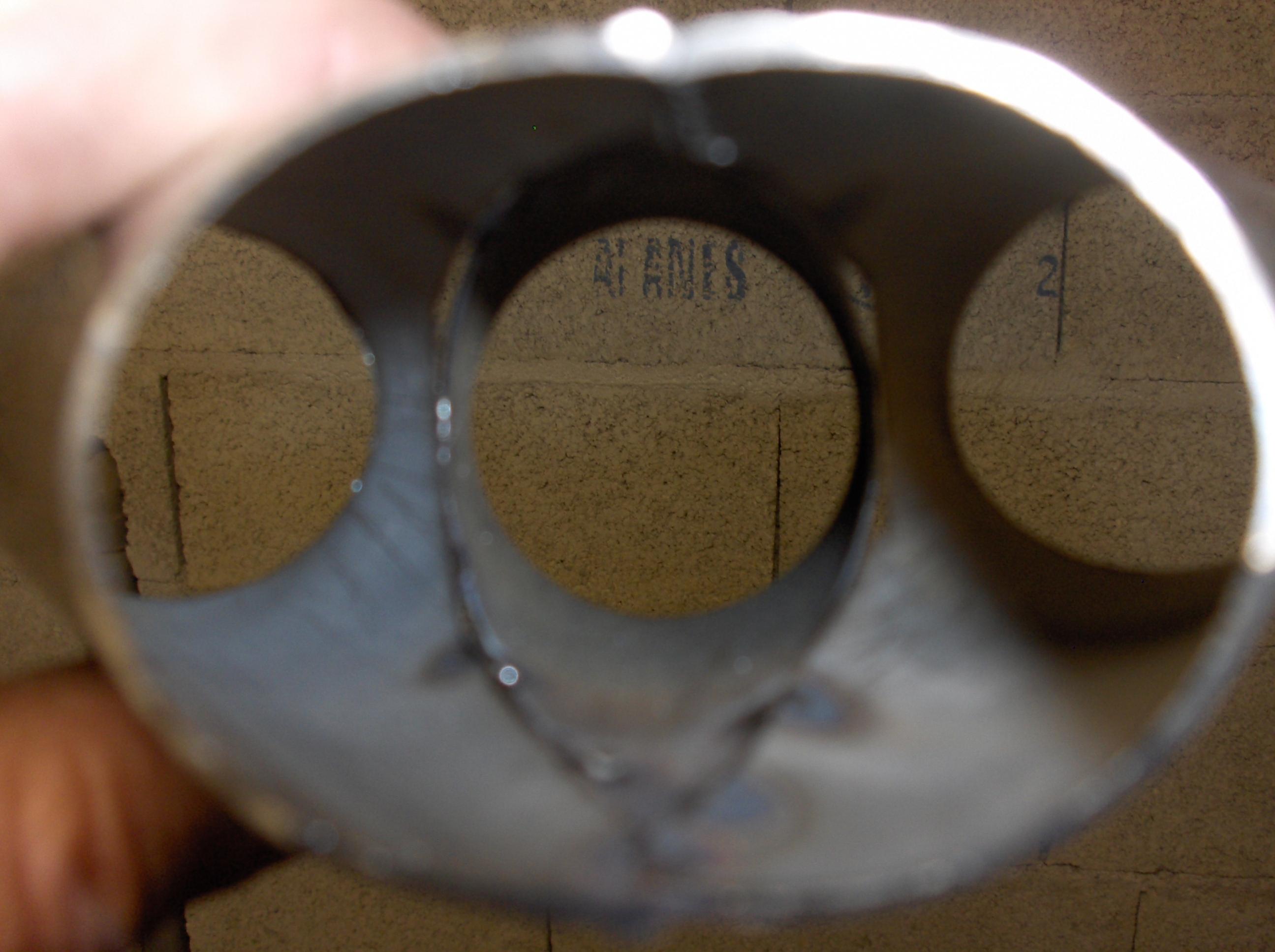

boitier Y de raccordement fraichement soudée les soudures ne sont pas debarrassé encore de tout le laitier, suivra un bon polissage pour la finition .

Finalement tu suis mon idée de brosser pour reprendre l'aspect! ca semble concluent
