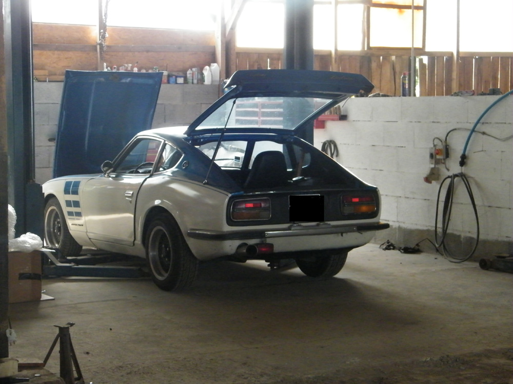

                          Alors, ça discuté fort ce matin. Le début !!!
                          • #58
                            Et oui, La petite est partie se refaire un lifting
                            on va suivre l'avancé du projet
