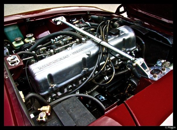

      • Photos !!!
        • en voilà une déjà

                Côté moteur, ça pousse bien et sans ratée, je n'ose pas aller au bout des tours pour l'instant, pas de vibration, un régal ! Il marche comme je l'attends désormais; après, est-ce que les watts promis sont tous là, c'est difficile à dire mais il y en a quelques uns.
                Les freins Toy-S12W+disques Z31, vraiment super
                Par contre,
                ... un peu trop d'anti-roulis à l'arrière à mon avis (au moins avec cette monte pneumatique) et une auto au confort très sec désormais contrairement à avant la restauration
                ... du pneu et un autobloquant à monter en urgence
                Et, à confirmer sur d'autres mesures, retour à Paris à 130/140 pour un peu moins de 12L... si c'est vrai, c'est 2L de moins que mon ancien moteur!
                Lazeum m'a prêté sa sonde Lambda... très bel outil! merci
                mais j'ai trop de prises d'air à l'échappement pour l'instant donc la mesure est visiblement fausse (lambda 0.8 alors que l'échappement est "bien noir")

                        Pour la mesure Lambda, 0.8 ne veut pas dire grand chose si tu ne précises pas le régime et la condition d'accélération.
                        0.8 pour un pied dedans, c'est top!
                        0.8 pour un régime stabilisé, c'est trop; tu devrais être autour de 0.9-1.0. Normal donc si ton échappement est noir si telle est ta mesure.
                        Si tu as un problème avec la sonde qui aspire de l'air, certains emmanchent un tube dans la prise frontale pour aller chercher les gaz plus profondémment dans l'échappement. Un tube en cuivre un peu souple doit pouvoir faire l'affaire.
                        • Je suis à 0.8 en stabilisé, ce qui devrait me donner un échapement "blanc/gris"
                          l'auto ne semble pas pauvre et la sonde est bien noire après une mesure... donc le noir de l'échappement n'est pas ancien
                          j'ai une bonne prise d'air entre le collecteur et la ligne, donc, c'est ça je pense qui "oxigène" mes gazs d'échappement
                          il faut que je m'occupe de l'échappement pour pouvoir faire une mesure correcte.
                          • Ok, je comprends...
                            Effectivement, si tu as une fuite d'air dans ton échappement, les mesures ne vont pas aller...
                            Pour la lambda, 0.8 Lambda = 11.8 AFR ? Si tel est le cas, tu roules riche. Si en plus t'as une fuite d'air, tu dois rouler super riche...
                            • err, tu as raison! trop bête le gars, j'étais en train de refaire le monde pour comprendre ce qui se passait alors que j'inversais comme un C...
                              0.8, c'est donc trop riche... donc tout est logique, c'est riche, c'est noir, ça pue et cela correspond au ressenti moteur
                              j'enlève la coiffe de filtre à air et vive l'air forcé alors! Yeah!!!!!
