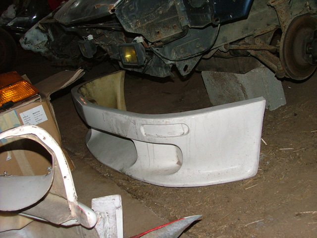

    Vraiment cool l'air dam par contre pas chance pour les douanes , si tu fait un double de l air dam tu peux me communiquer le prix Mp si tu veux merci par avance pour la r?ponse et continue comme ?a c est du bon boulot.

      Avant la peinture je vais voir pour en faire un moule afin dans sortir d'autre.....
      Et pourquoi pas en faire un en carbone pour bibi
      Mod?le surement prot?g?... Attention ? la copie pour commerce... (m?me si y'a vraiment peu de chance de ce faire prendre )

            Bon petite ?volution
            Montage ? blanc de mon airdam

                      Bon voici mon "airdam" (250$ + 68? de frais de douane )
                      Donc dans l'ordre:
                      -Montage ? blanc
                      -fabrication support inf.
                      -Poncage, appr?t, peinture black
                      -Montage finale
                      -Adaptation cligno de 240Z

                      • Laisse tomber, mon air dam est de mauvaise facture
                        Il se place tr?s mal et est trop serrer
                        Je vais voir si je peut pas le modifier
                        Soichiro Honda 1906-1991
