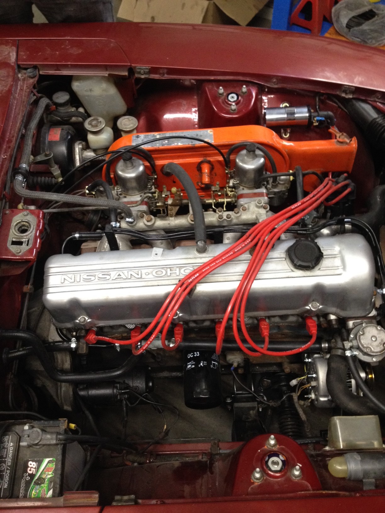

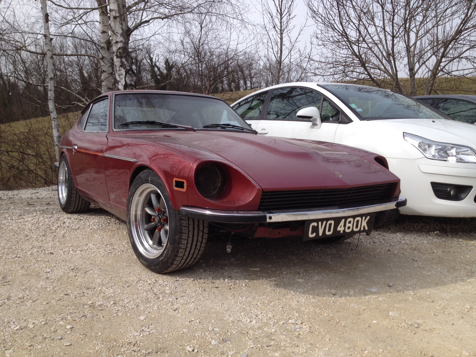

                            • Olà tous,
                              Un peu de suivi...
                              J'ai mis:
                              -l'allumage PERTONIX + Fils + Bougies (J'ai pas du prendre le bon schéma car plus de compte tours)
                              -Réglé le jeu aux soupapes.
                              -Remplacé toutes les durites d'eau (sauf les 2 grosses du radiateur)
                              -La vanne de chauffage (toute verte...)
                              -Remis en service le circuit d'eau dans la pipe d'admission. (Merci DOUDOU)
                              -Changé le support du thermostat qui était fendu (j'ai un peu cassé la vis dans la culasse mais tout c'est bien passé après)
                              -Les durites d'essence neuves, les tressés a la poubelle (Complètement pourries, mais ça se voyait pas....)

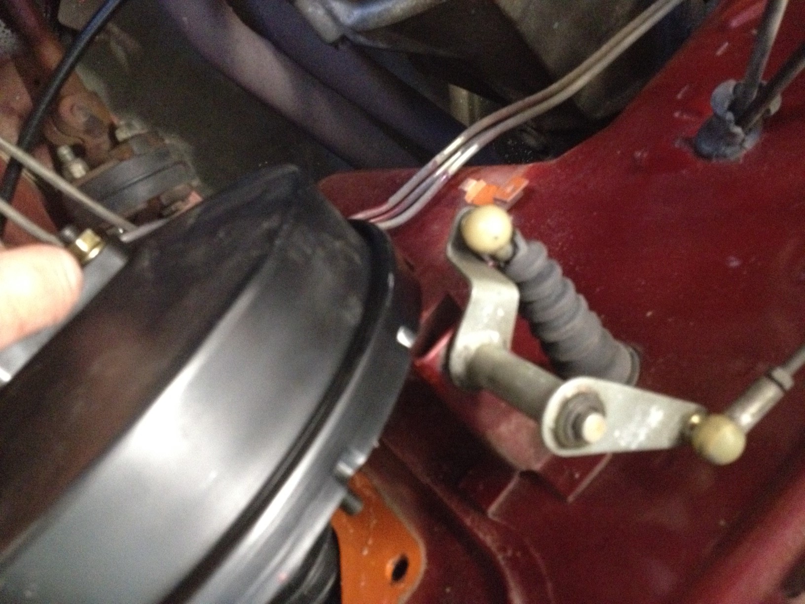

                              -Essayé: Le MASTERVAC & Maitre Cylindre de STAR-ROAD (Sauf qu'il ne passe pas...Marteau ??)
                              -Mis la boite a air (avec Filtre KN) et "ballance tube" EURO pour ne plus voir tous ces bouchons, Pas encore fait de photos... (Merci GREG)
                              Pis baissé le ralenti de bientôt 700Tr/min (Il devait y avoir de la prise d'air..!)
                              Voilà, ça traîne mais elle est contente de revoir ses copines d'époque dans ce chouet' garage...!
                              Promis _______ Je me paie le gilet en laine de Starsky
                              • Il y a plusieurs versions des master vac et pour plusieurs années des voitures.
