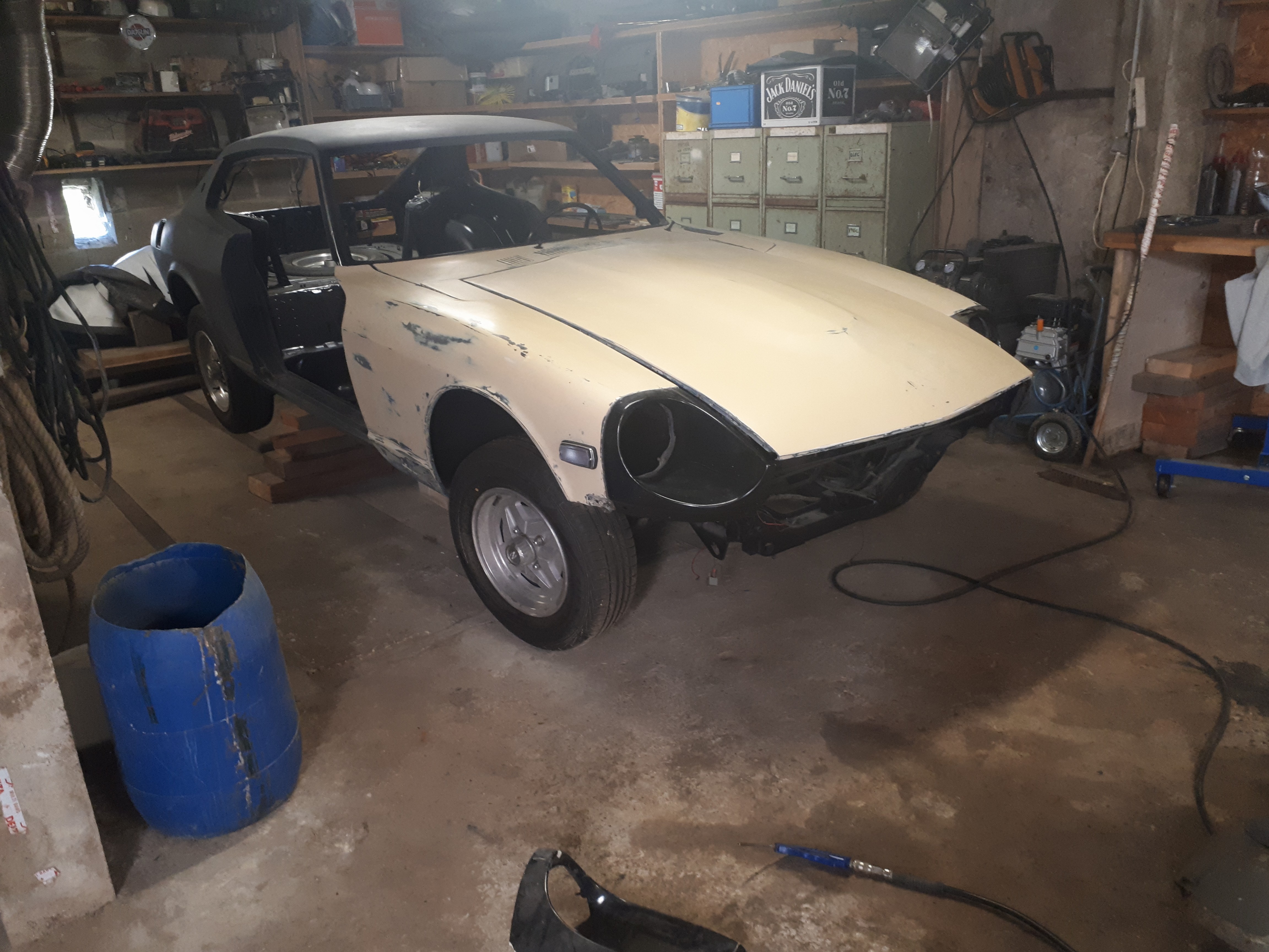

          Petites avancées du week-end dernier :
Nom : 		20180914_160341.jpg
Affichages :	130
Taille :		2,18 Mo
Nom : 		20180914_160408.jpg
Affichages :	94
Taille :		1,96 Mo
Nom : 		20180914_173828.jpg
Affichages :	102
Taille :		2,10 Mo
          Mon père s'étant cassé le pied, il a trouvé du temps pour poncer tout les éléments démontable de la voiture ahah
          C'est à dire tout les extérieurs : portes, haillons capot, et ailes. Il reste a corrigé les défaut maintenant, re-poncer, revérifier, re-poncer...
          Quand il s'ennuie sa avance bien vite
          Je me suis occupé moi des portes et du haillon coté intérieur qui ont reçu eux deux couches d’apprêts, elle sont déjà bien mieux comme çà, sans les 3 couleurs différentes bleu foncé, bleu ciel et noir, (peinture antérieur sans démontage)
