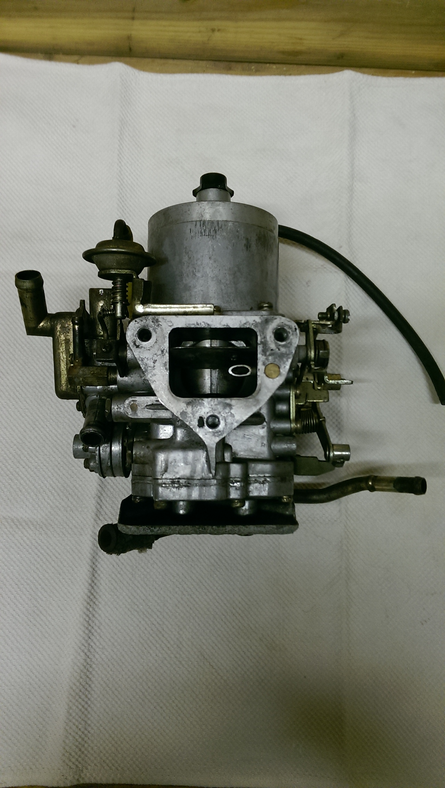

    Après cela je suis passé au niveau du moteur car après l'avoir réveillée de son long sommeil javais un carbu qui dégueulais toute l'essence par le filtres a air et l'autre un petit peu donc pareil démontage, il c'est avéré que les gicleurs n'était pas bouché mais que les flotteurs remontaient pas, les tiges qui maintient les flotteurs était sale et ne permettaient pas la rotation des flotteur sur leur axes.

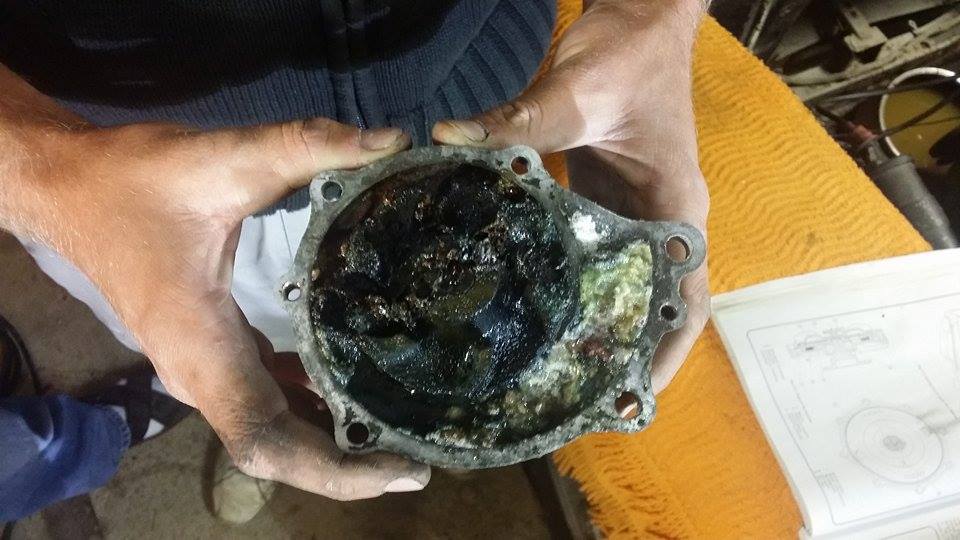

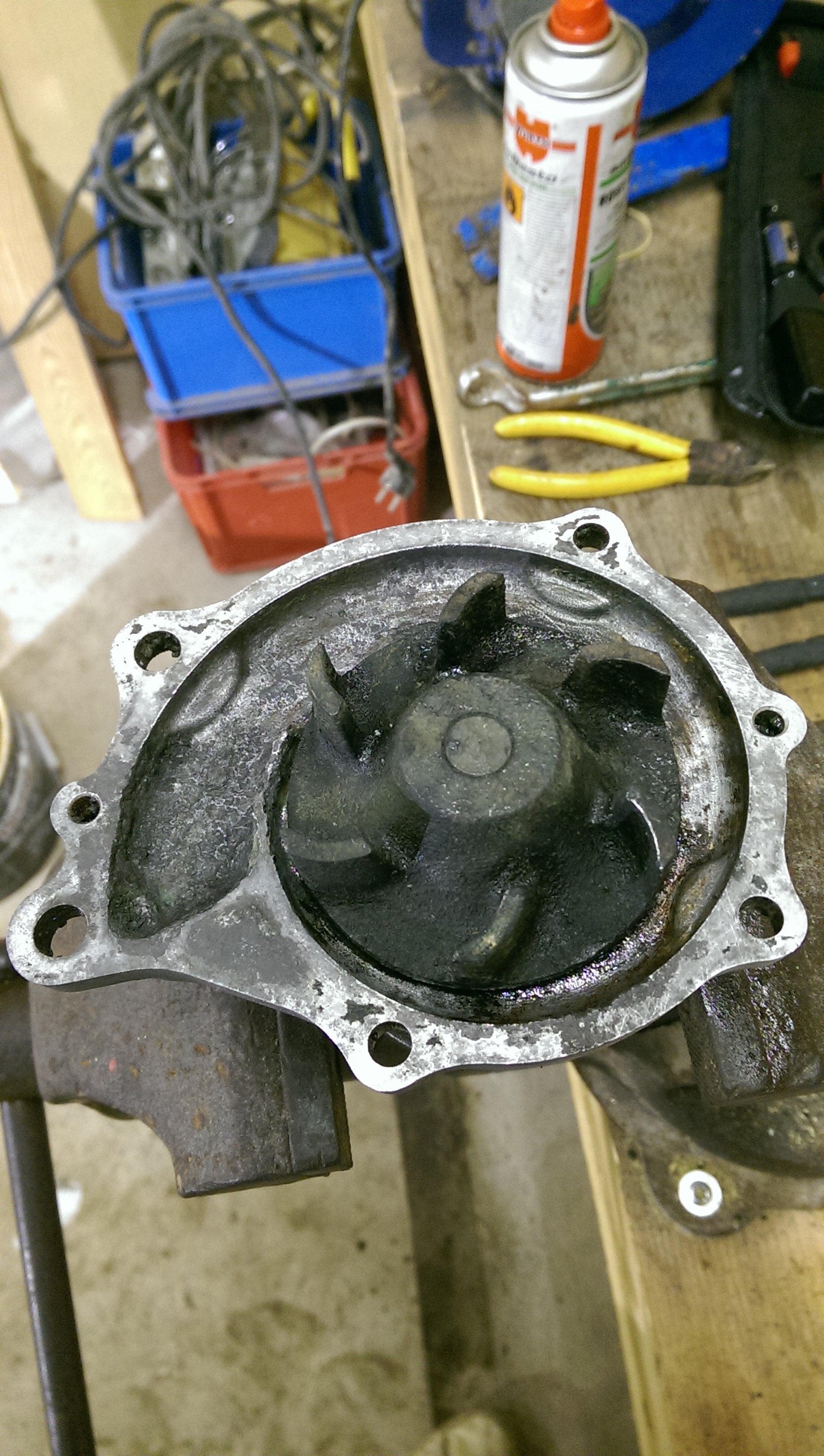

    Ensuite redémarrage de la z bruit de couinement présent (présent aussi avant) mais les carbu ne refoule plus. C'était la courroie d'alternateur qui ne tournait pas dut au calcaire dans la pompe a eau !

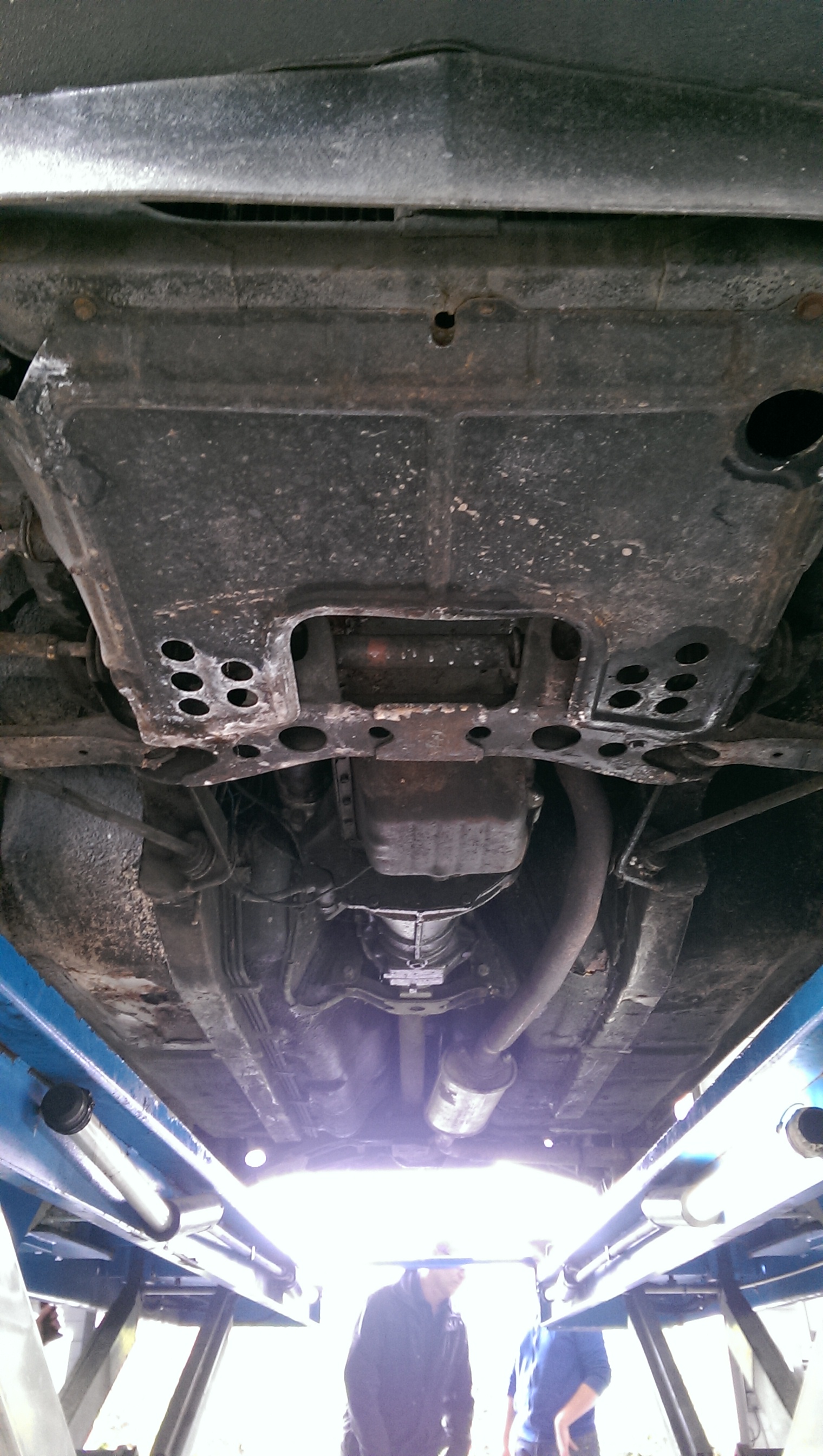

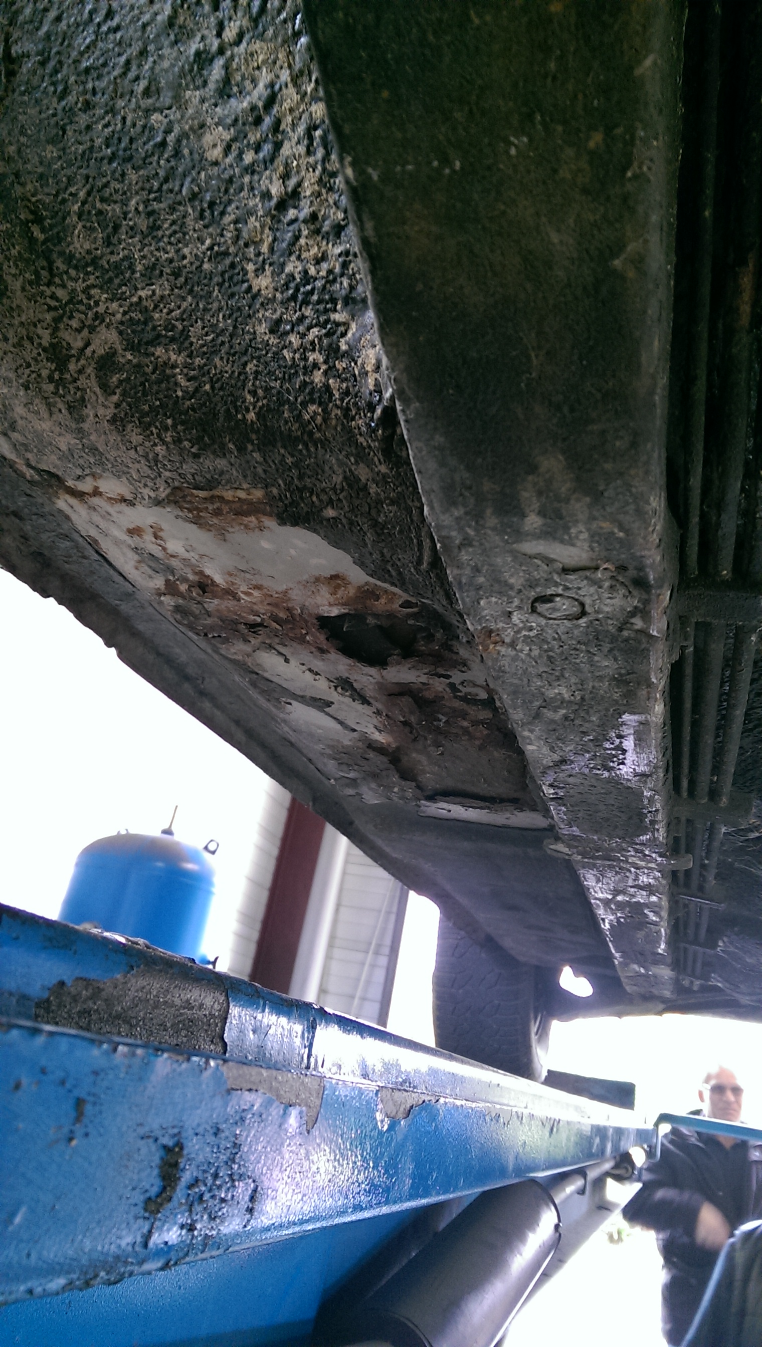

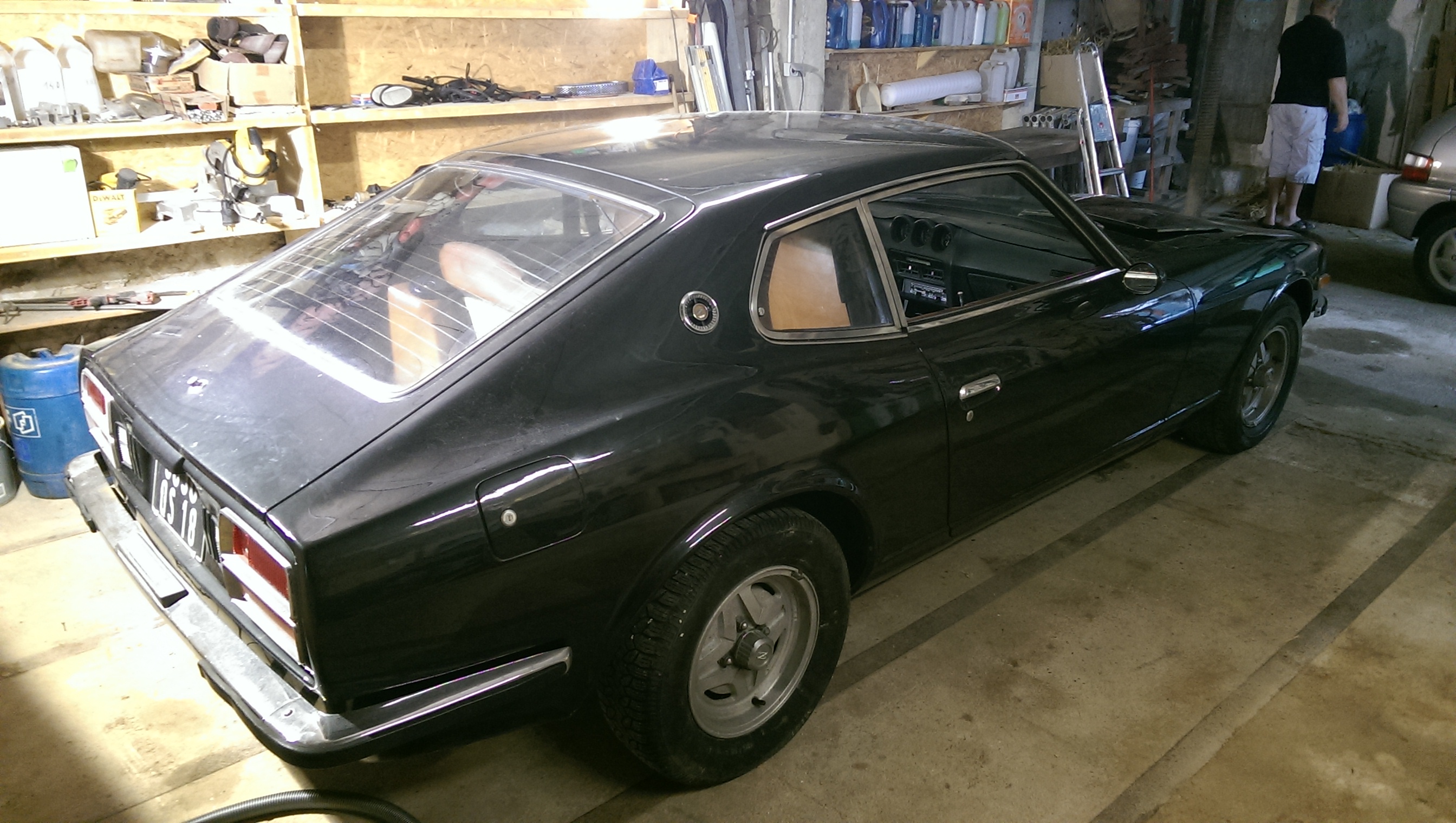

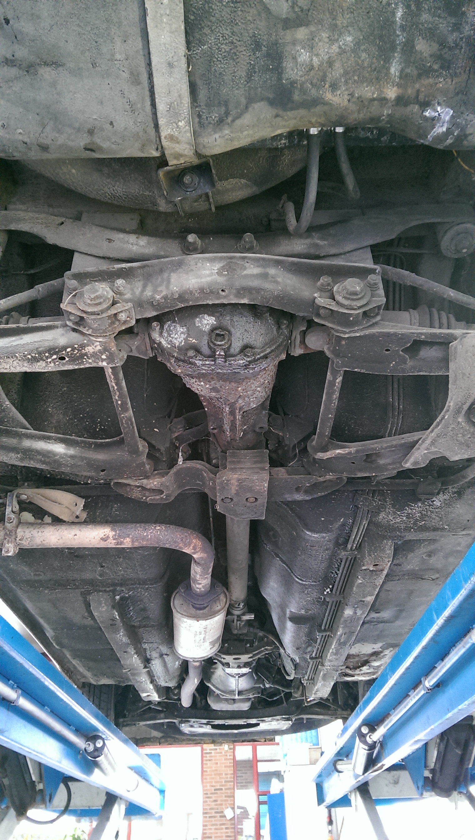

    Quelque photo prise au controle technique dont les dessous de madame
    Pas de copine... mais c'est pas grave j'ai une Fairlady Z

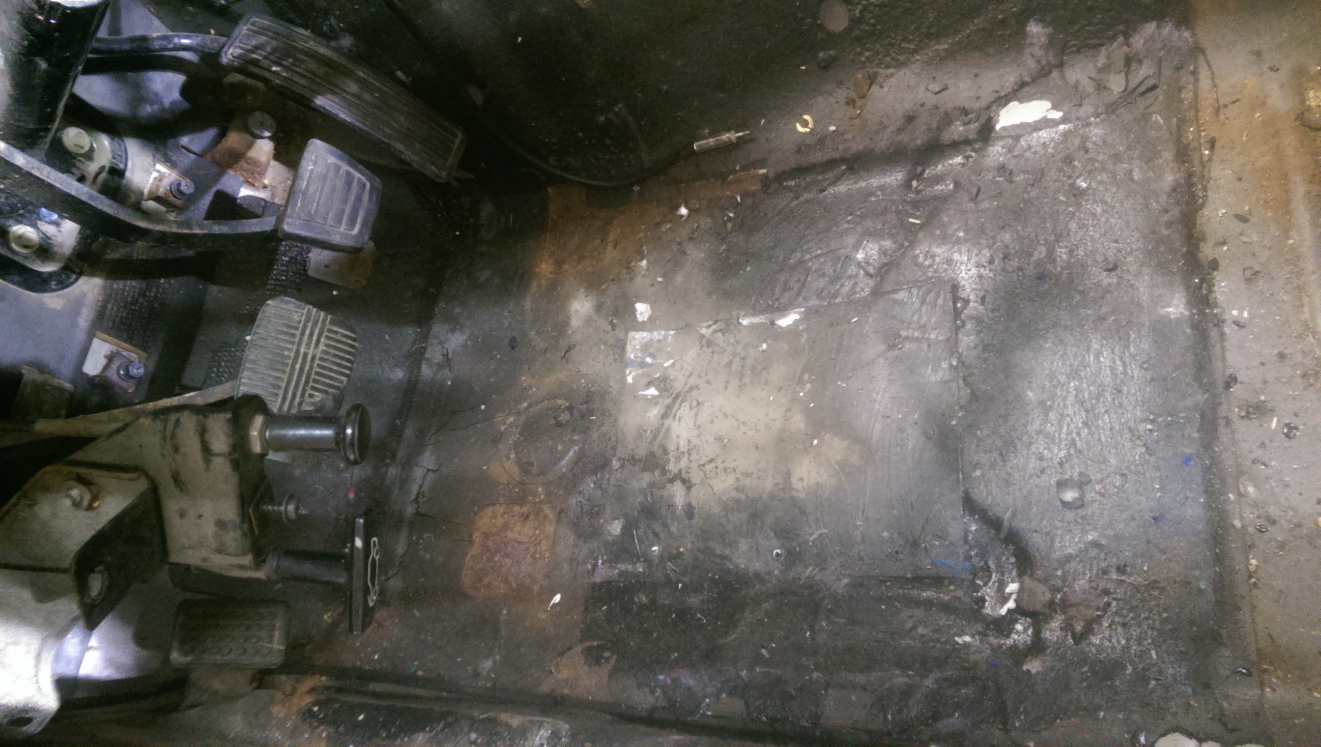

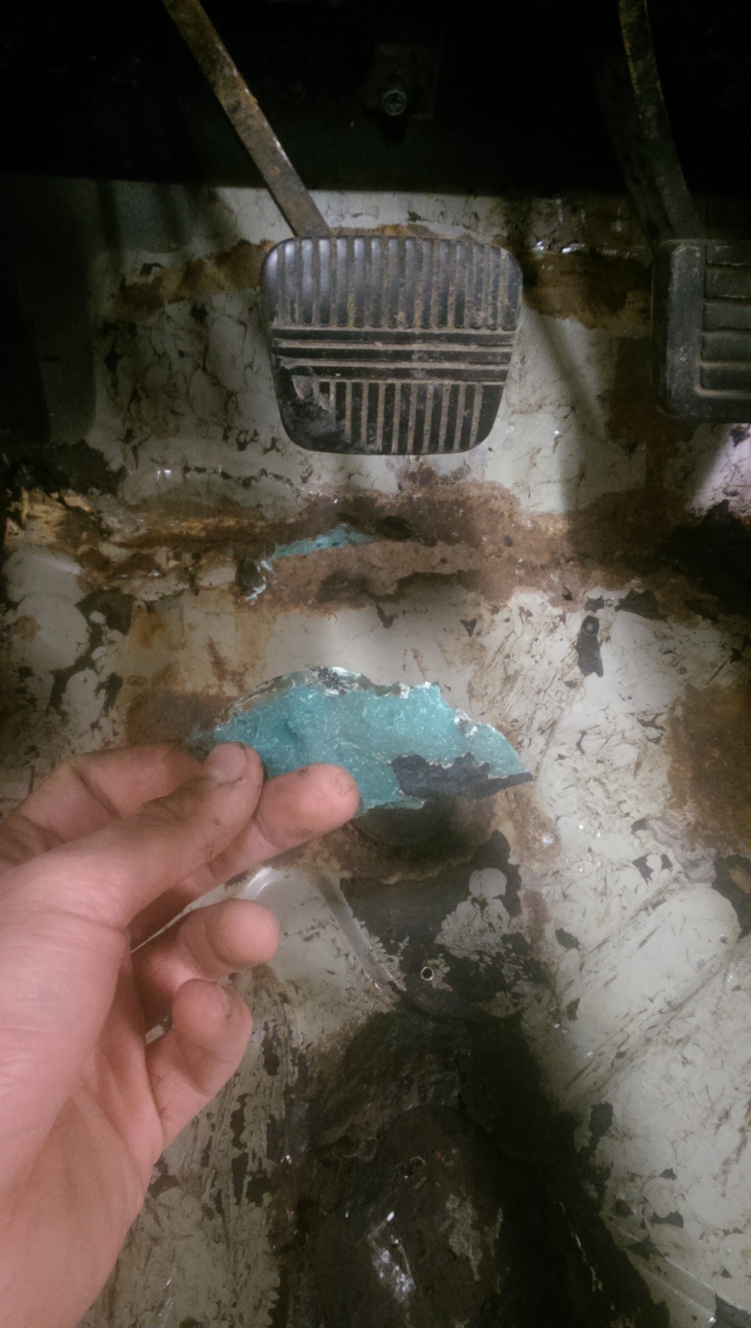

      Le plancher passager à reprendre et quelques points du plancher pilote...

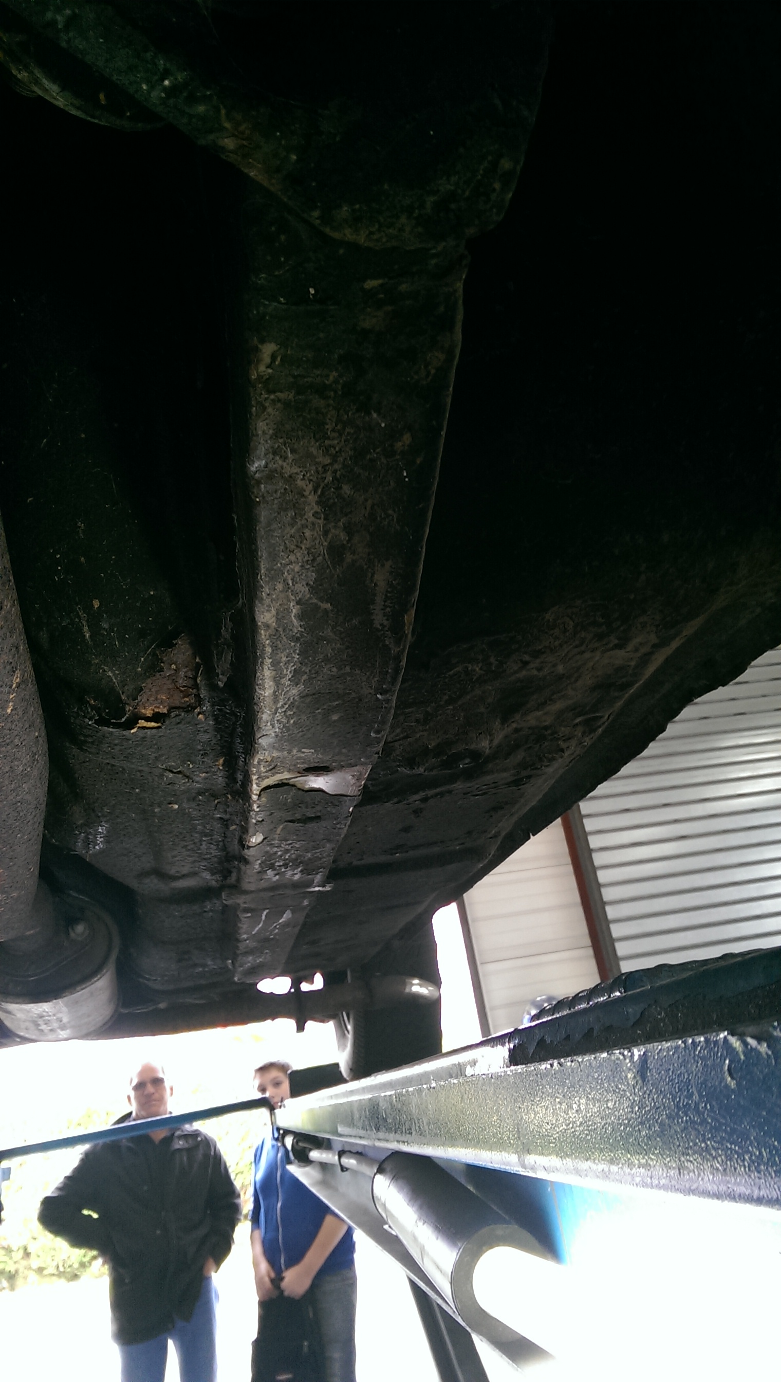

      Les longerons sont en bon état, même sur la partie écaillée.

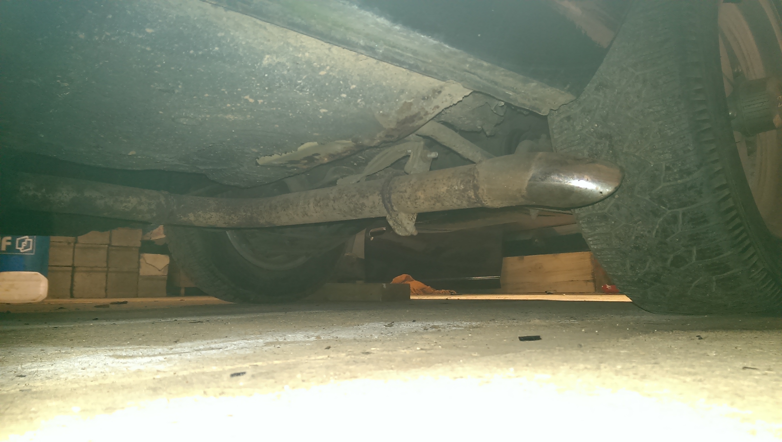

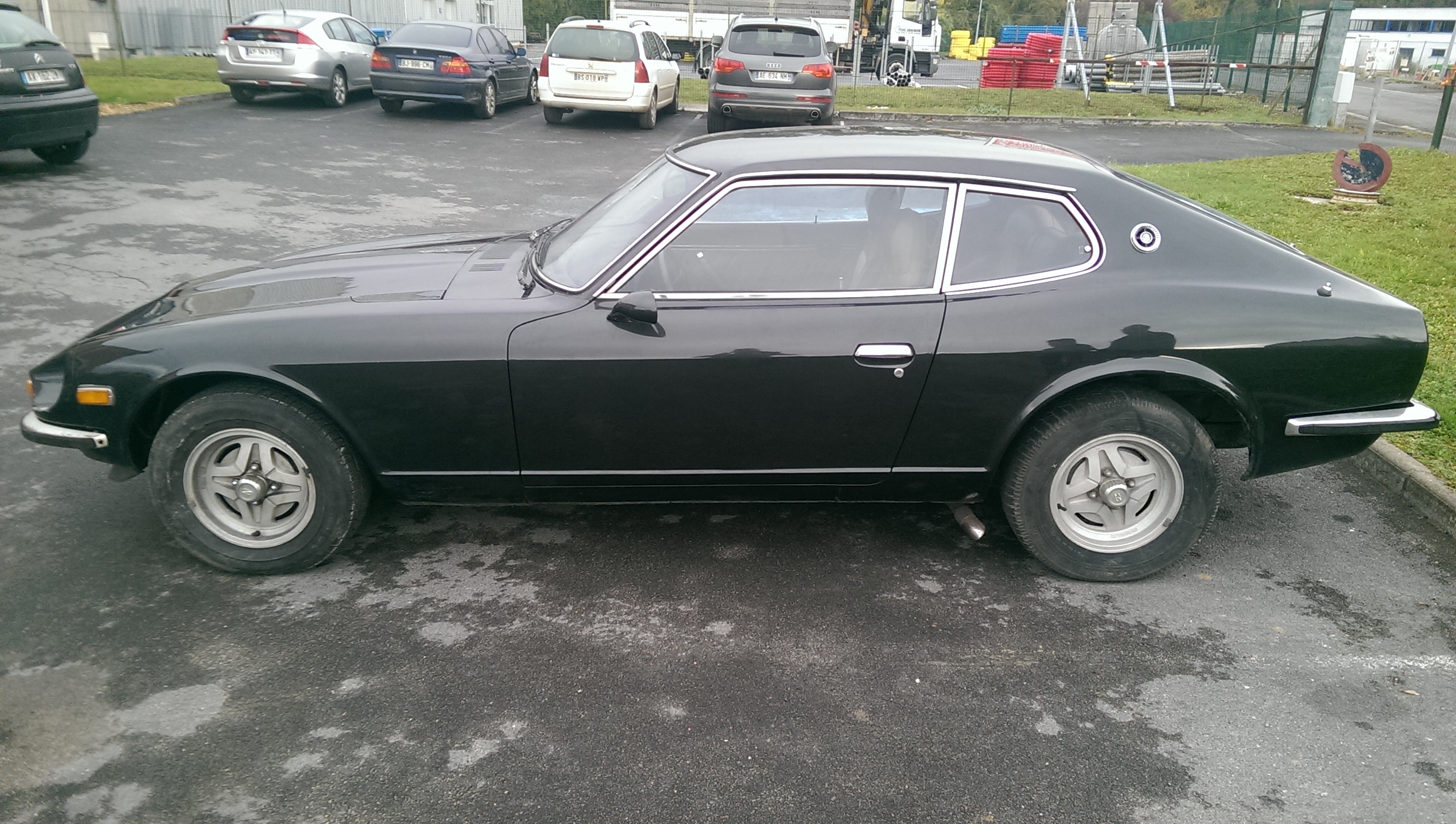

      La sortie d'échappement devant la roue arrière est intéressant... elle doit ronfler!
      Pas mal de boulot sur le train arrière où il est temps de reprendre les attaques de corrosion.

        Tu a la sortie de pot sur le côté ?
        260Z 2 places (le plus rare).

            Déjà vu sur une 240Z 'chez nous'.
            Elle as une air d'être complète autrement - un plus à mon avis car elle a évité des 'bricoleurs'.

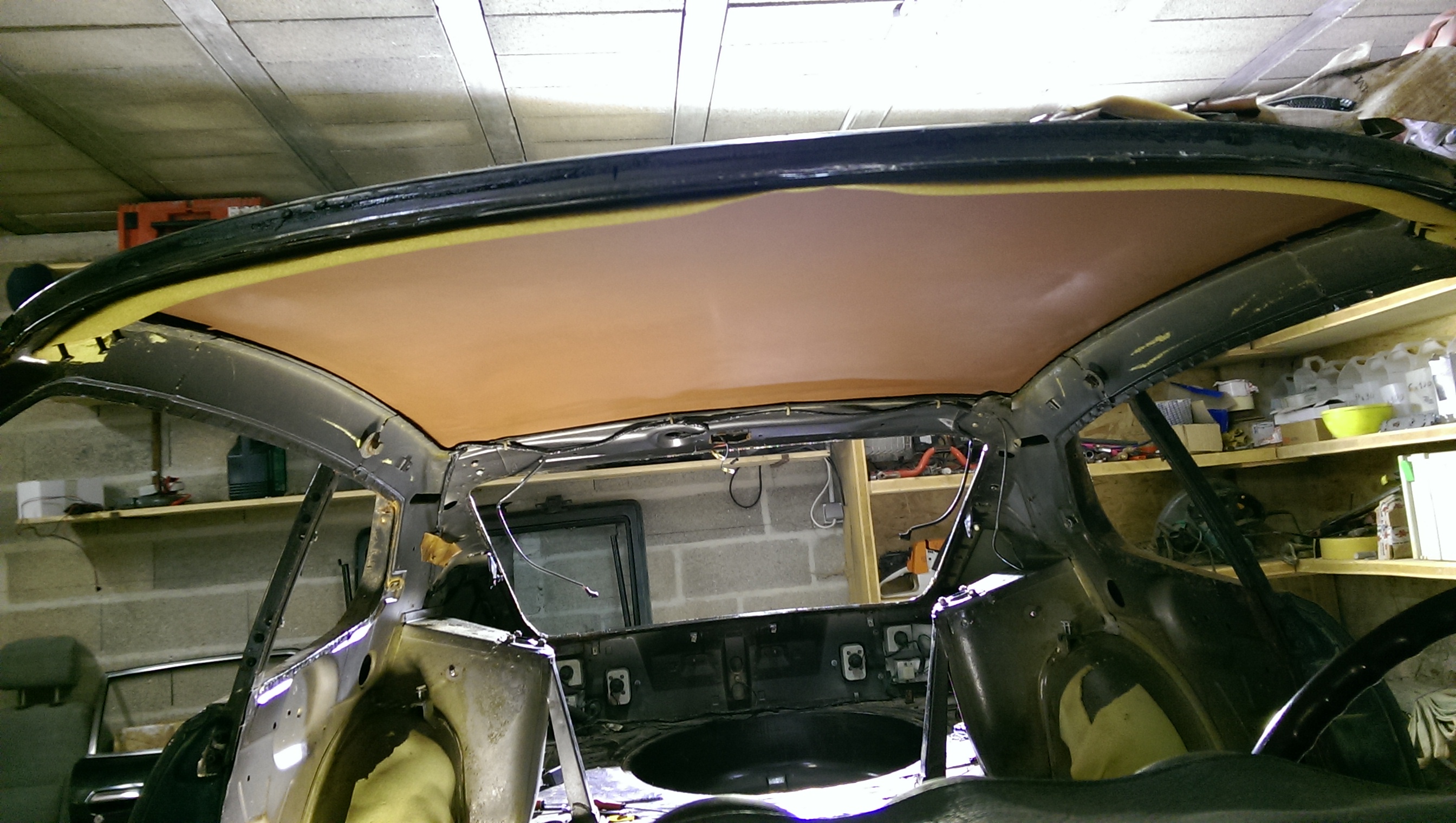

              Petite photo du contrôle technique et de la sortie de pot latéral, je suis en train de démonter la voiture mais je ne comprend pas comment se retire le ciel de toit et je veut pas faire de bêtise étant donner qu'il est en bonne état mais bon je suis pas bloqué encore plein de chose a retirer

                  Je suis même étonné qu'il n'est rien dit sur l'échappement latéral^^
                    Il est collé; c'est une mousse recouvertes d'un Skaï
                    Si tu le retires, il est fichu..

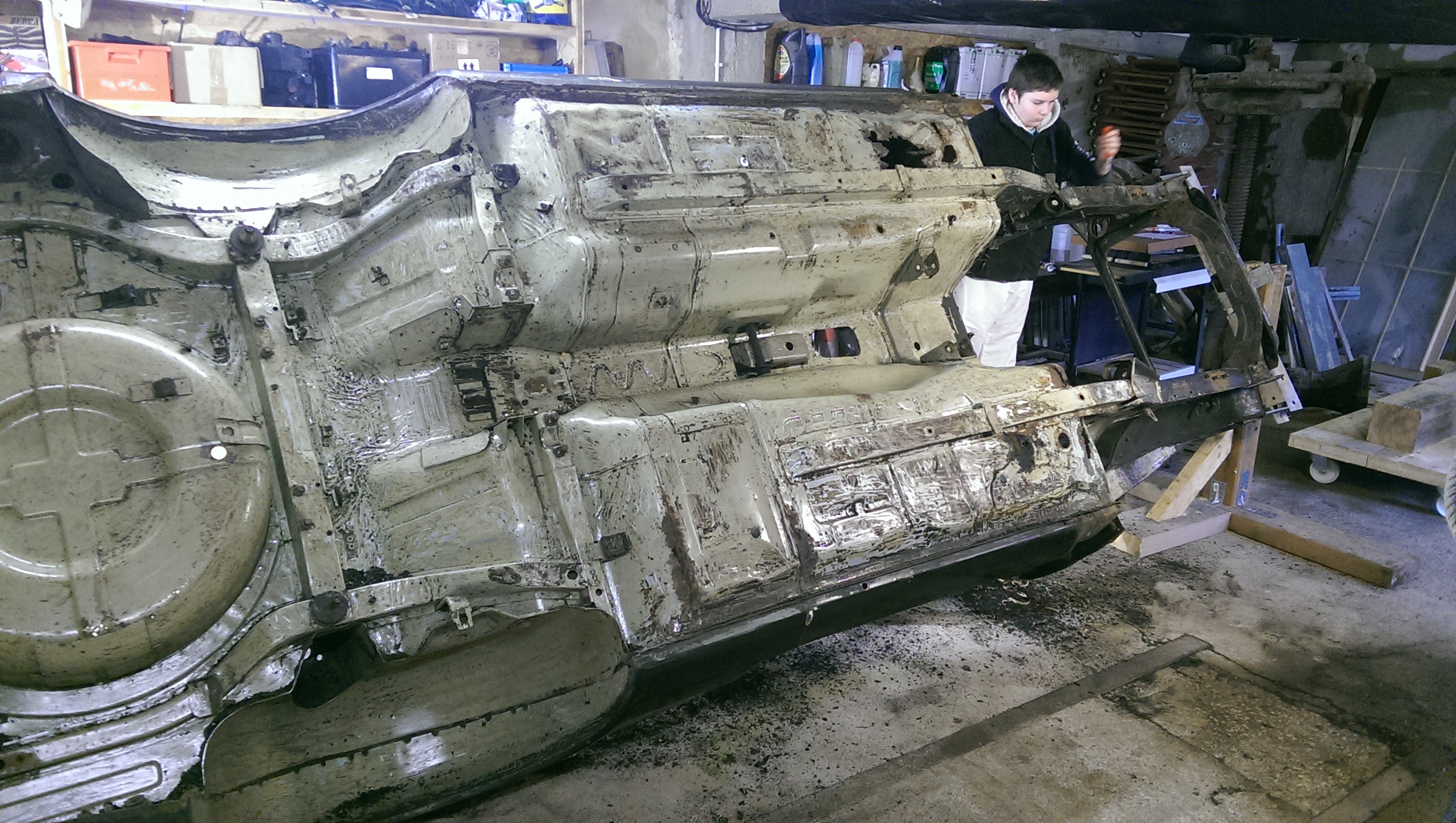

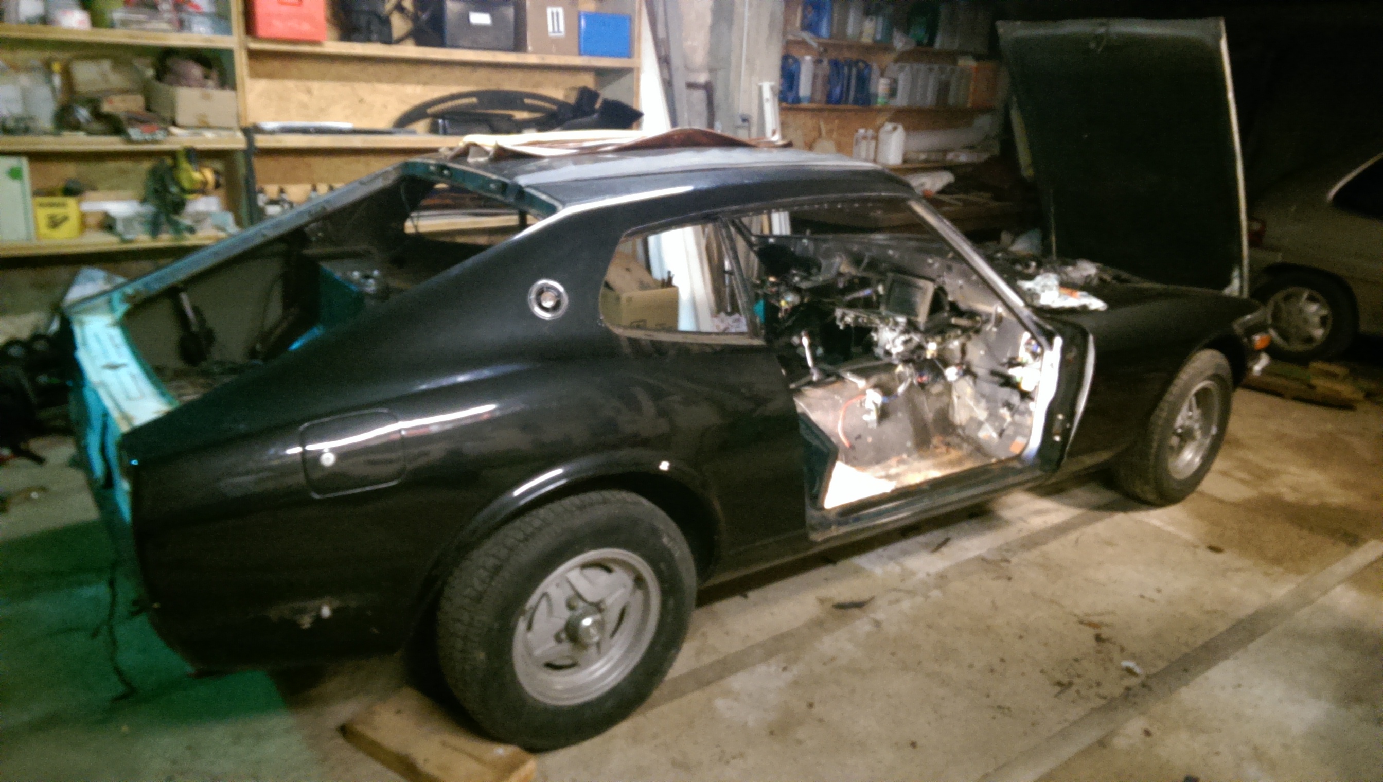

                      Salut ! Sa fait un moment que j'ai pas parlé de ma z alors c'est parti

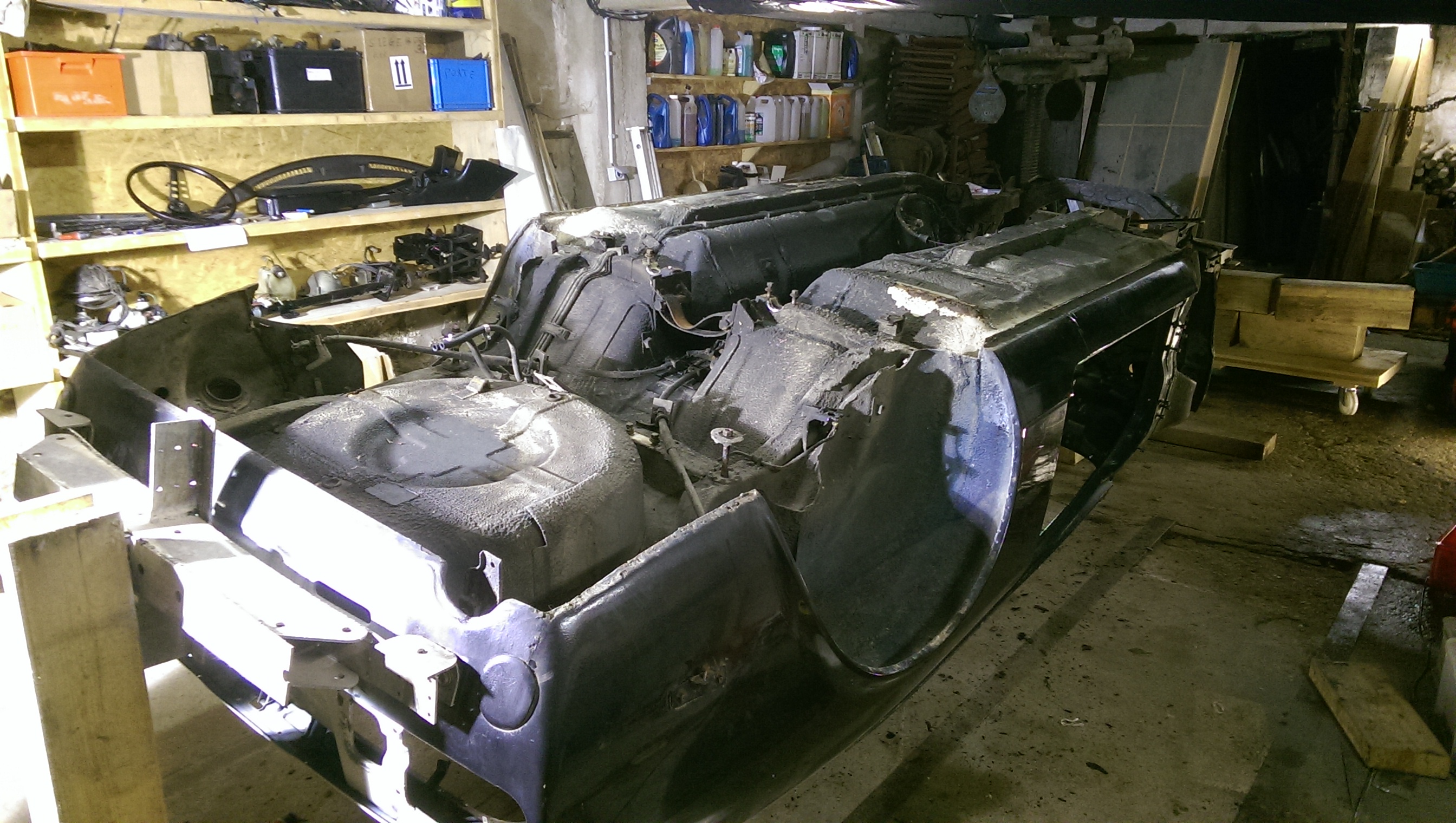

                      Tout d'abord le démontage est fini et la voiture a été mis sur une rotissoire "made home" pour déblaxonner la voiture et découvrir se qu'elle cache !

                        decouverte de mastic mais cest aussi le seul endroit ouf , et deux plaque de tole riveté une au dessus une en dessous le plancher (tt sa niveau plancher pilote)

                          Elle a l'air quand meme en bon état ta pitite Z

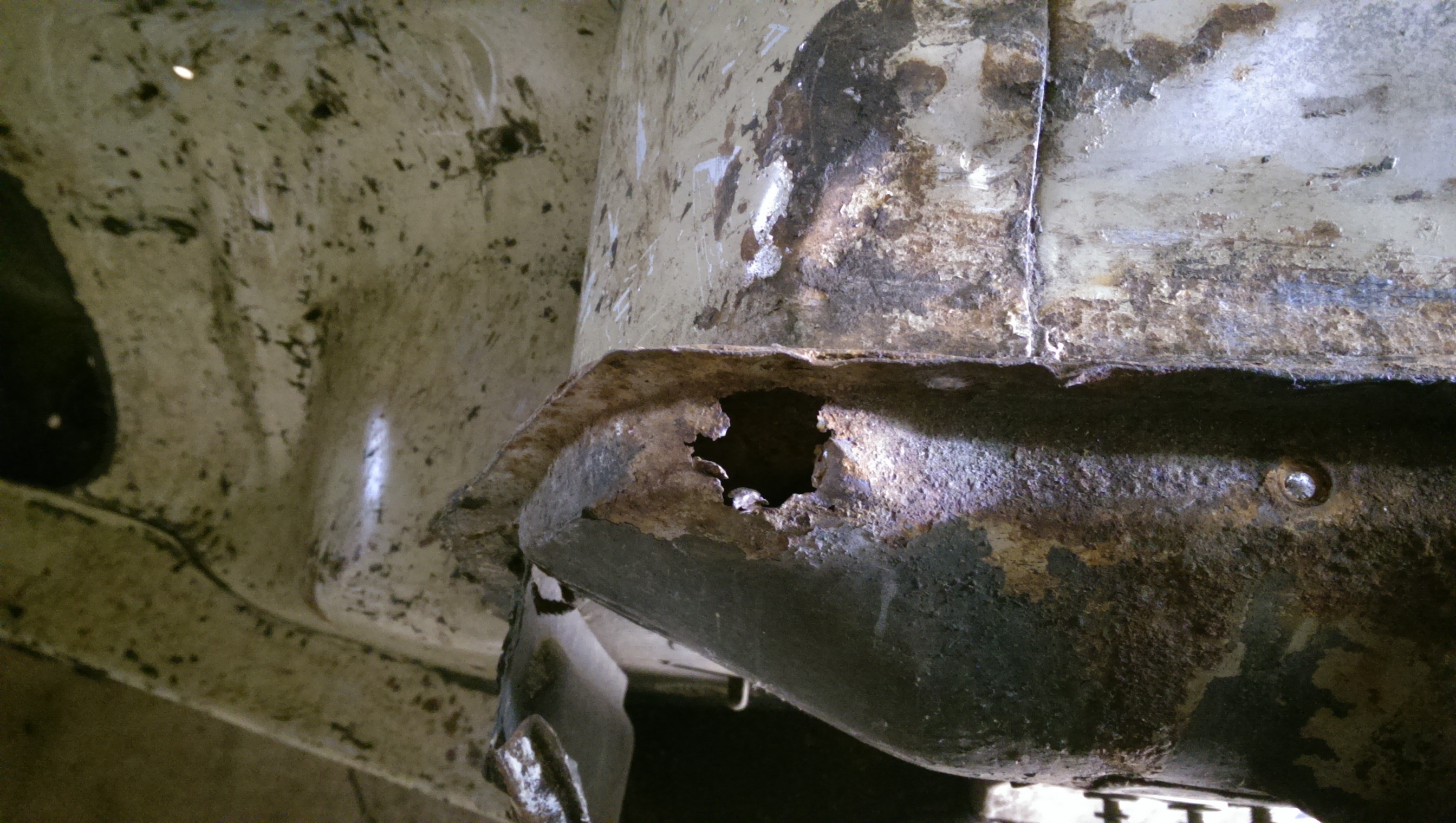

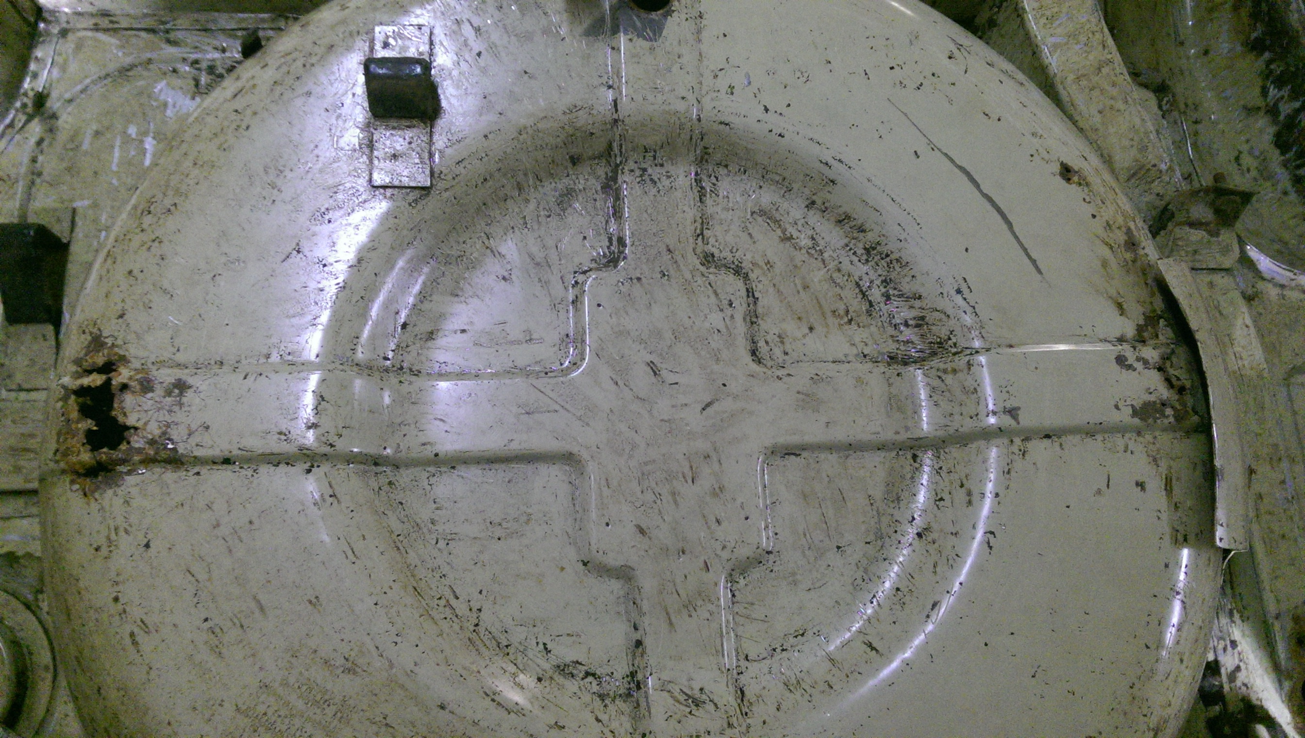

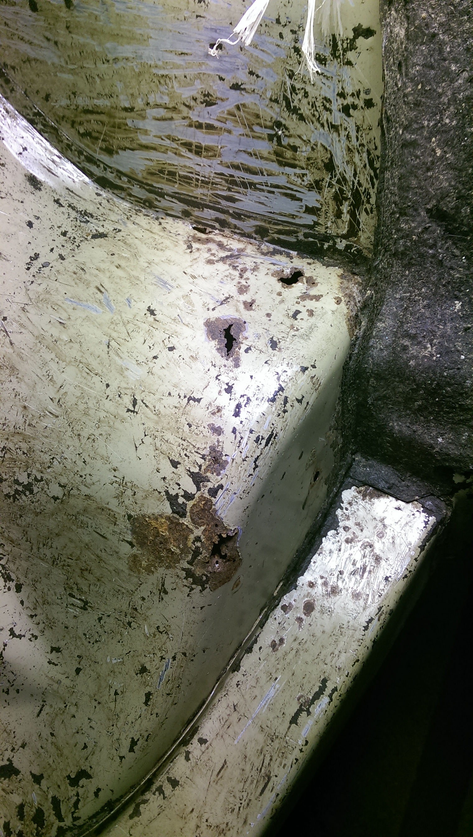

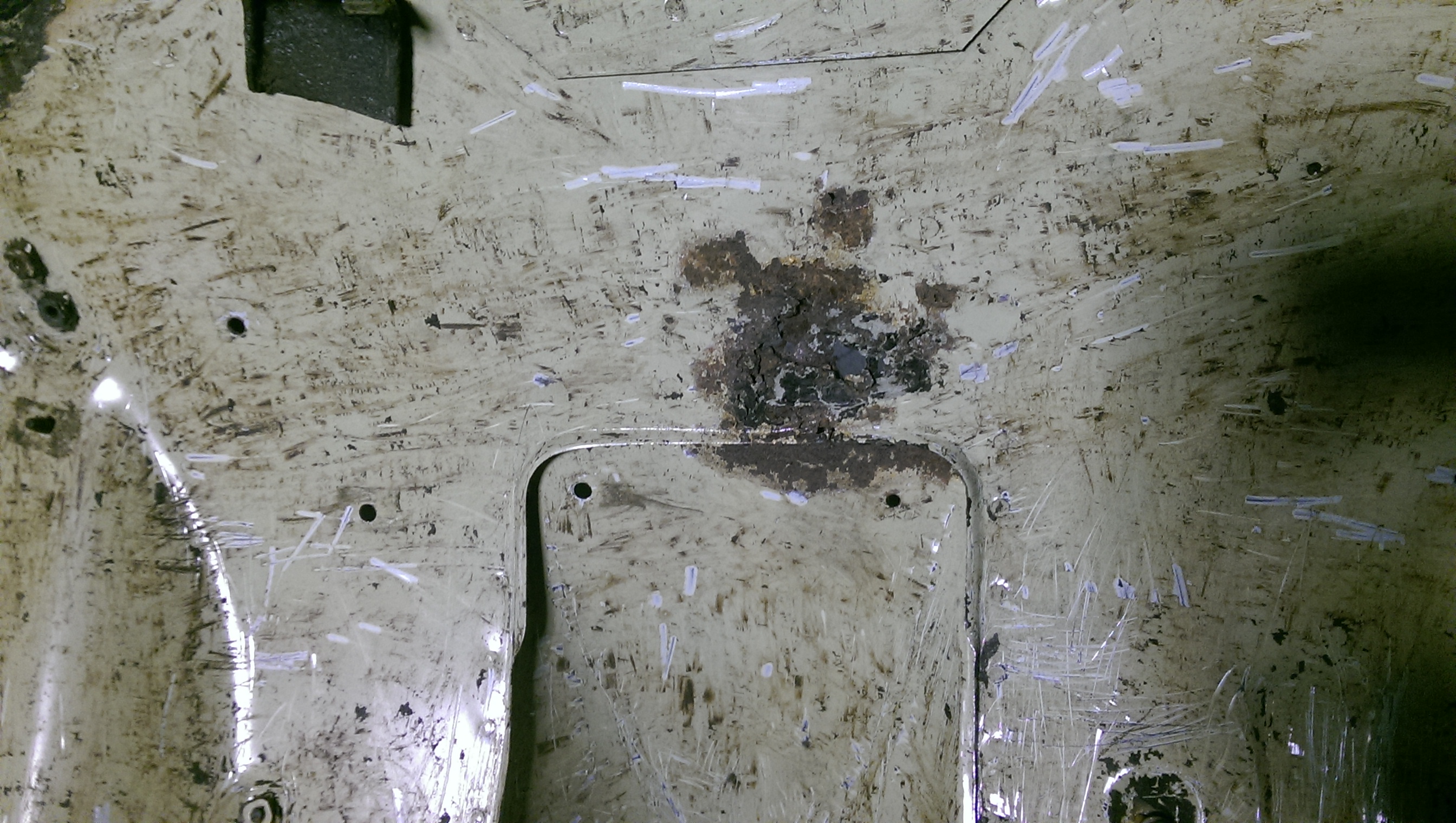

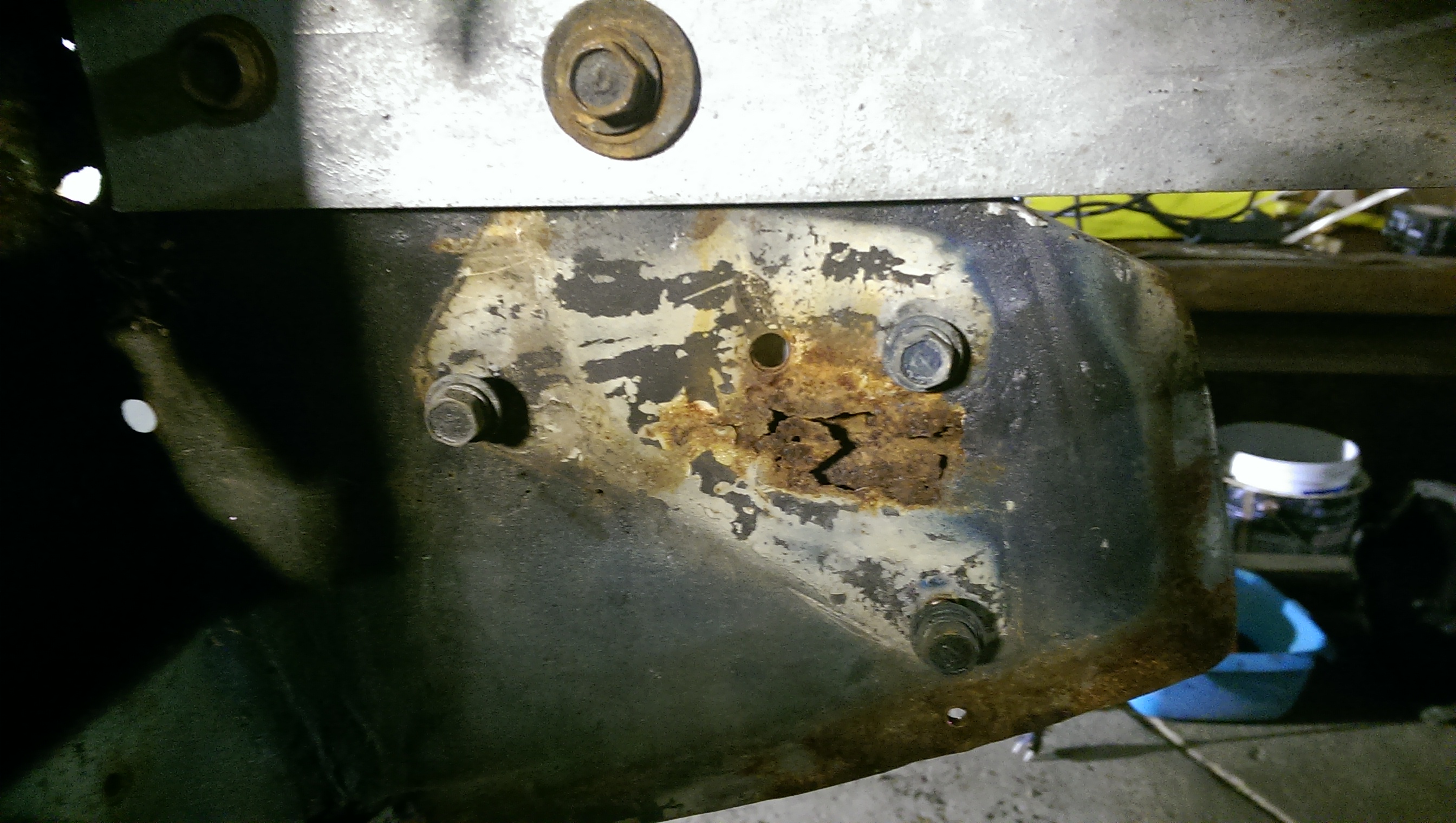

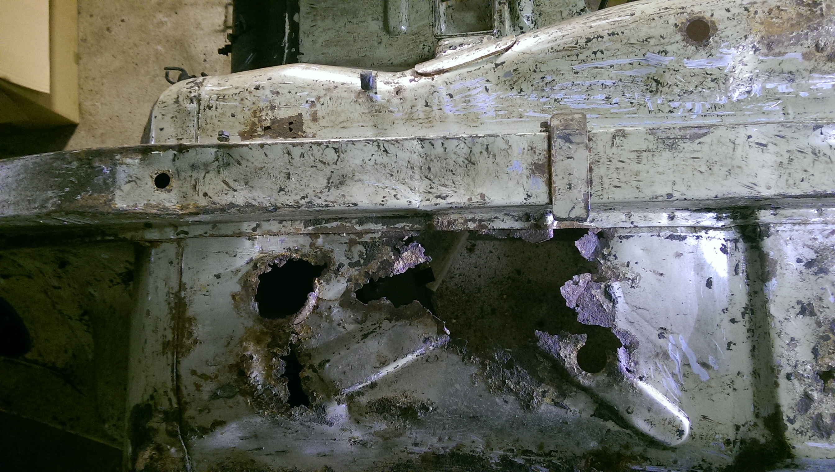

                            Pour finir les "petits" trous de rouille dans la carrosserie photo 1 : dessous bac batterie /photo 2 : plancher passager /photo 3 : roue de secours /photo 4 : pied d'amortisseur avant gauche /photo 5 : nez de la voiture a gauche /photo 6 : a coté du plancher passager
                            A par sa plancher pilote et c'est deja bien pour finir une dernière surprise decouverte le cœur de la bête n'est pas un l26 mais un l28 (N42) avec les carbu de 260z (bon sur ceux j’arrête de parler )

                              .......et deux plaque de tole riveté une au dessus une en dessous le plancher (tt sa niveau plancher pilote)
                              J'ai vu pire - une bidon de Castrol riveté/soudé au plancher !
