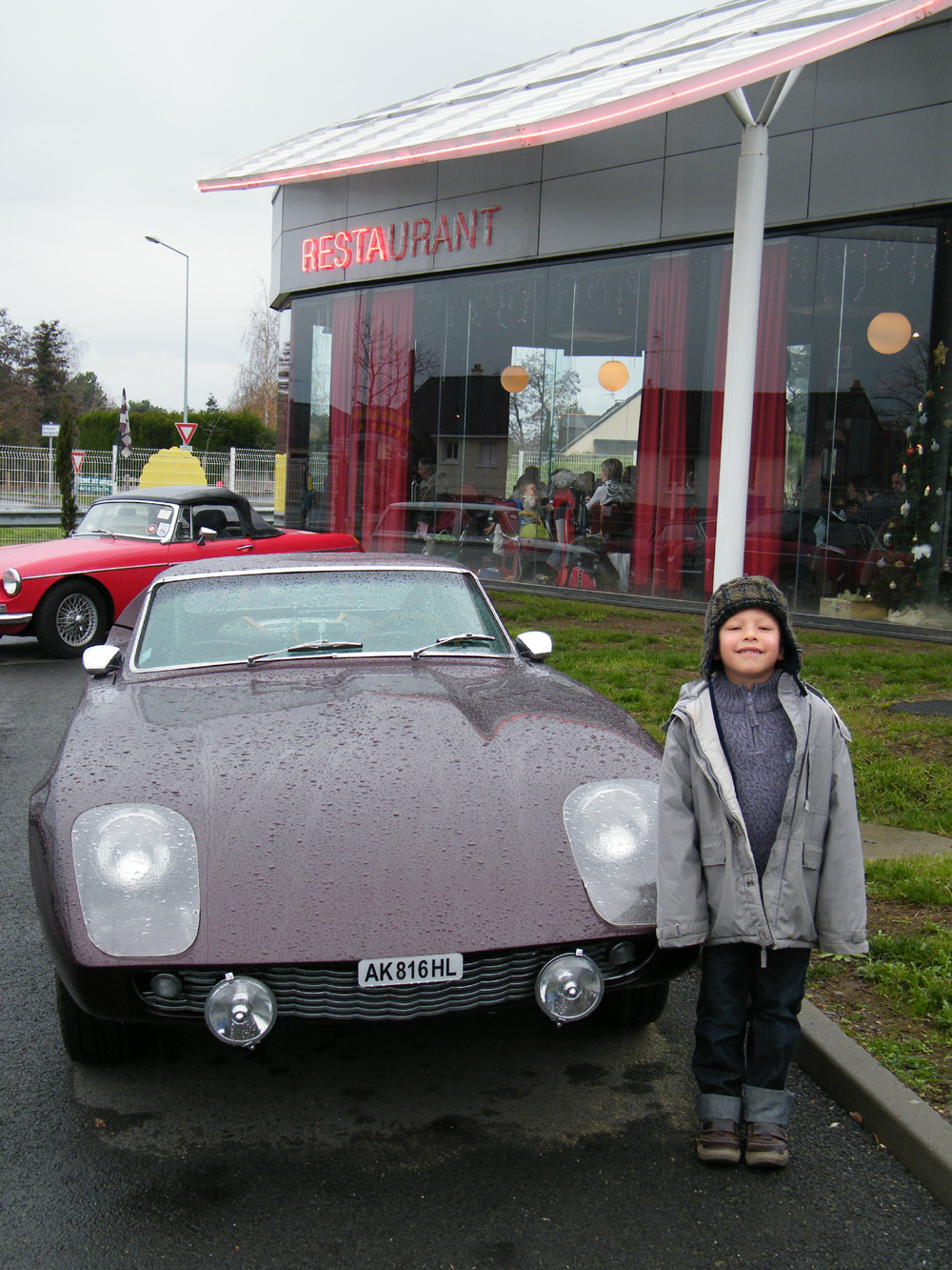

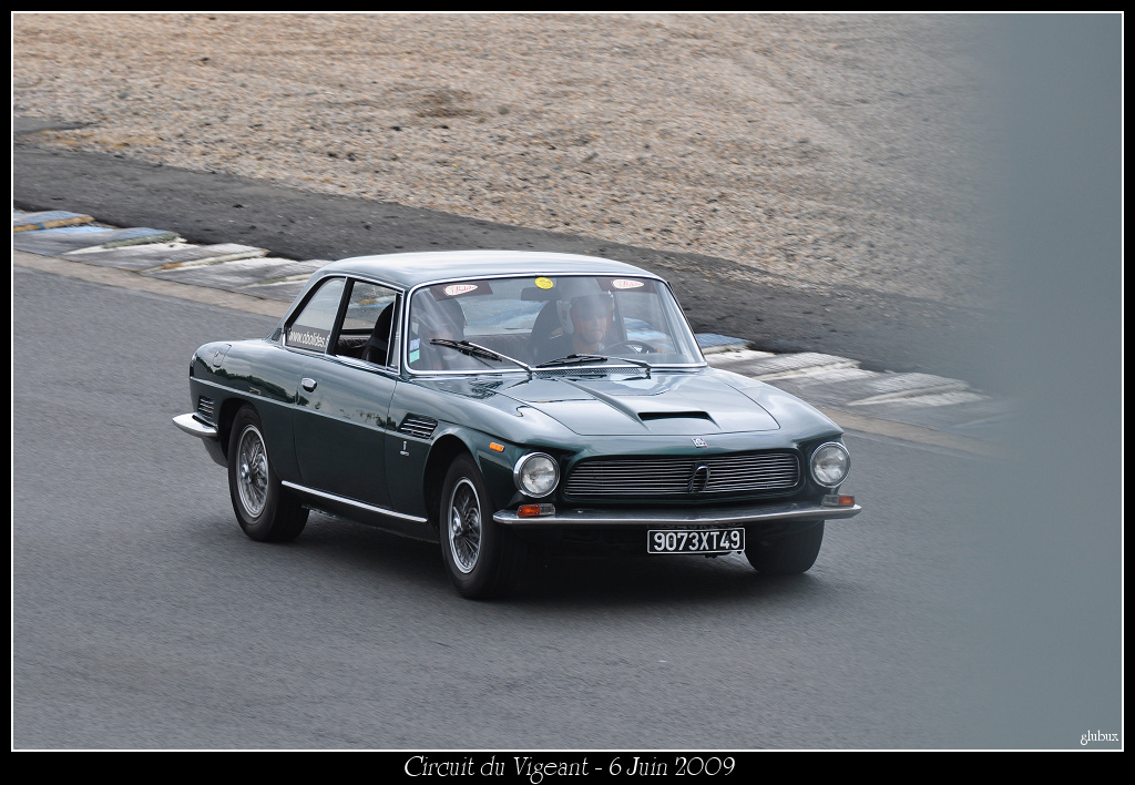

    O'Bolides a été monté par mon ami Benjamin. Il cherche à s'établir en référent de la marque en France et tente pour cela d'être le passage obligé pour tous les amateurs de la marque. Tâche difficile pour une auto aussi confidentielle.
    Je connais bien Benjamin - content qu'il s'installé ailleurs (à Nantes) car ses voitures étaient mieux que la cuisine.
    Sa verte est (à mon avis) largement trop souple dans les virages - suspension et pièces d'origine pas changé ???
    Je le croise à chaque fois au Mans Classic aussi.
    Cette auto a une histoire aussi étonnante qu'inconnue.
