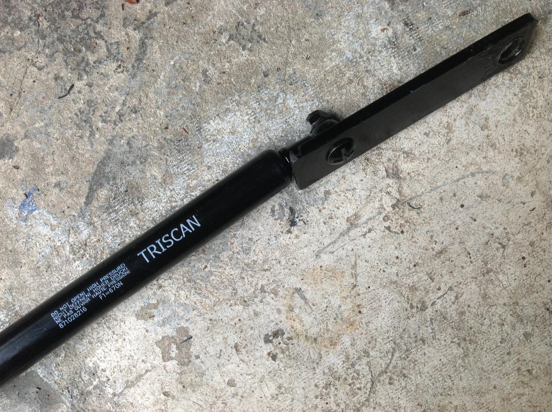

    Donc en cherchant bien, les verins de Kangoo Renault, ceux de 70cm, font l'affaire. Une petite pate de 4cm, fixee sur la rotule, on obtient la longueur optimale, 75 ouvert, 49 ferme. Seul pb..c'est neuf et c'est raide..il faut les 2 mains pour fermer, et l'ouverture est des plus dynamique. mais une fois ouvert, pas de risque q´il tombe..donc atteinte de l'objectif..
    Ah ouais?? tu nous mettrais une tite photo? qu'on voit ce que çà donne?
    et la référence des vérins?

      Oscaro, verin triscan 871028216 a 24€, mais il y en a plusieurs marques...
      Faut qu'il soit de 70 cm max deploye environ et de moins de 50cm replié.
      Et celui la vas pas mal.
      Mais .. j'en ai enleve 1 sur 2. C'etait un peu trop dur pour amorcer la descente. La c'est nickel.
      Et le haillon est assez rigide pour ne pas se deformer.
