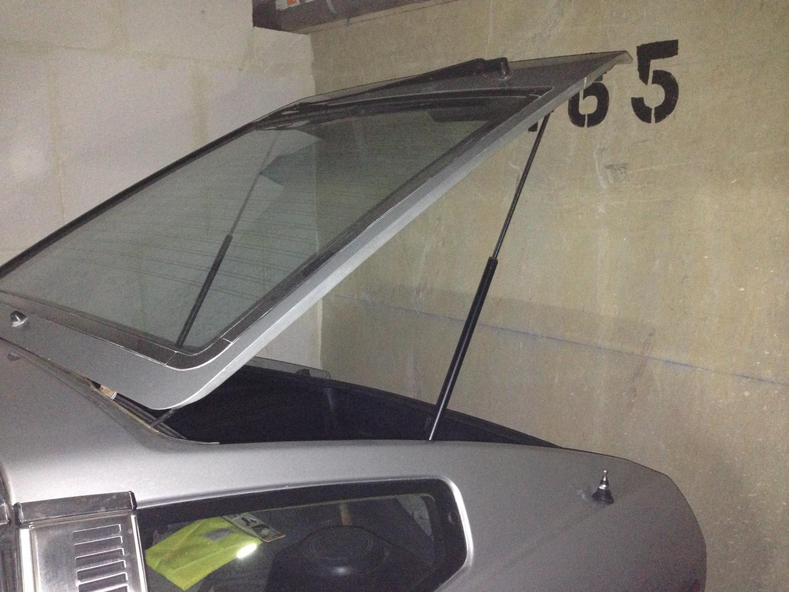

Je n'ai jamais vu une ZX avec des vérins OK! donc, à l'attaque!!!
Sur un 2 places,

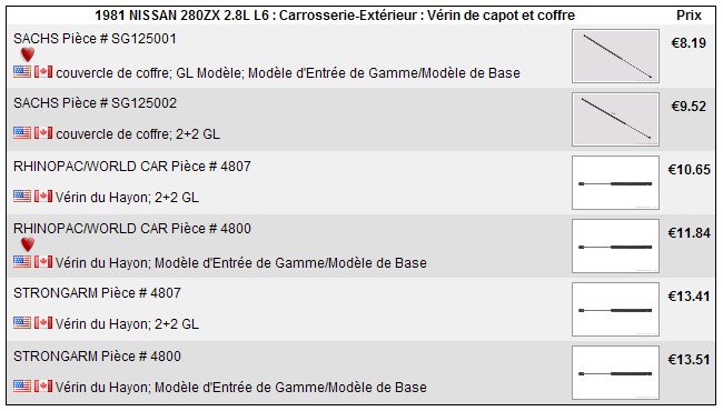

je suis en démarche en France pour un filon d'approvisionnement
et pas à 120€ la paire
si quelqu'un a les côtes et les caractéristiques des 2+2, je peux grouper la quête
Sur un 2 places,
- entraxe 455mm, course 330mm
- embout rotule côté tige (taraudage M8x125 dans le hayon)
- chape diamètre 13mm côté piston... montée sur un axe épaulé et taraudage M8x125 dans la caisse
