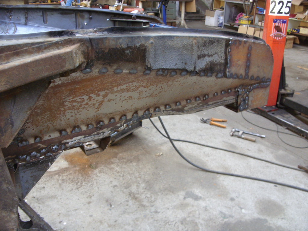

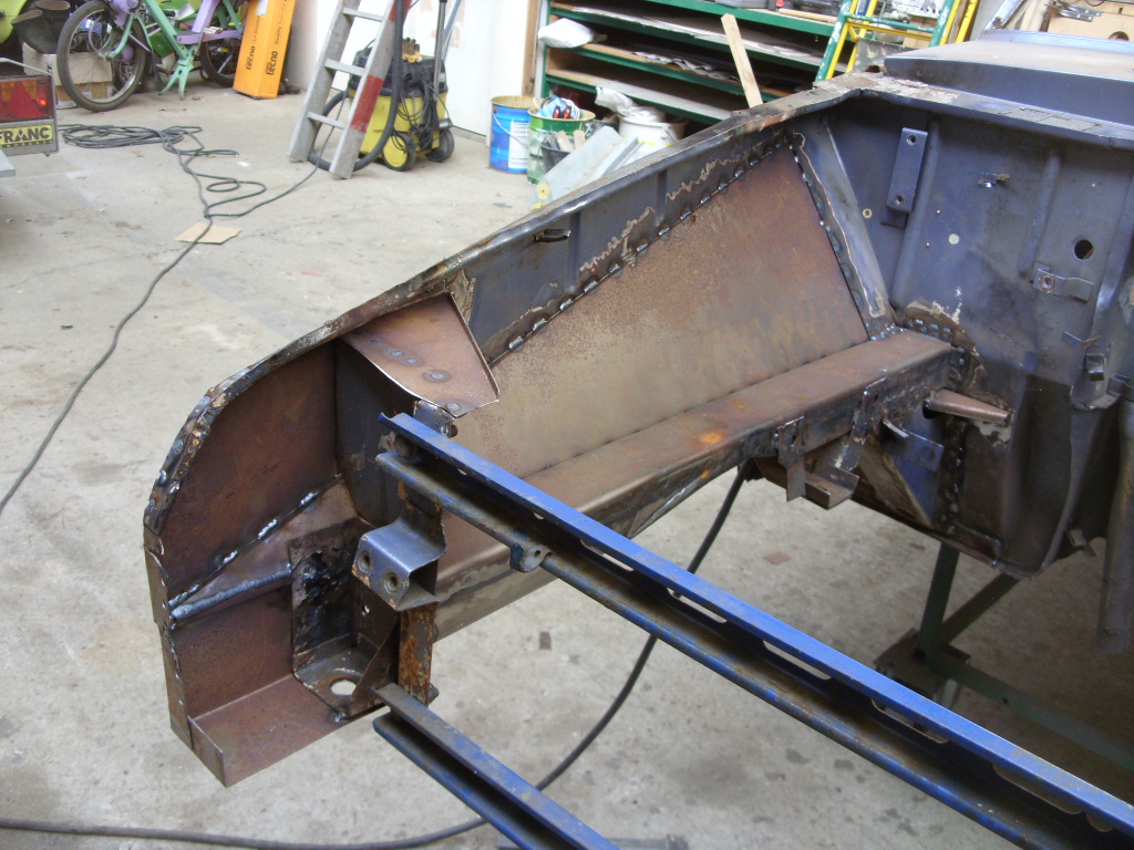

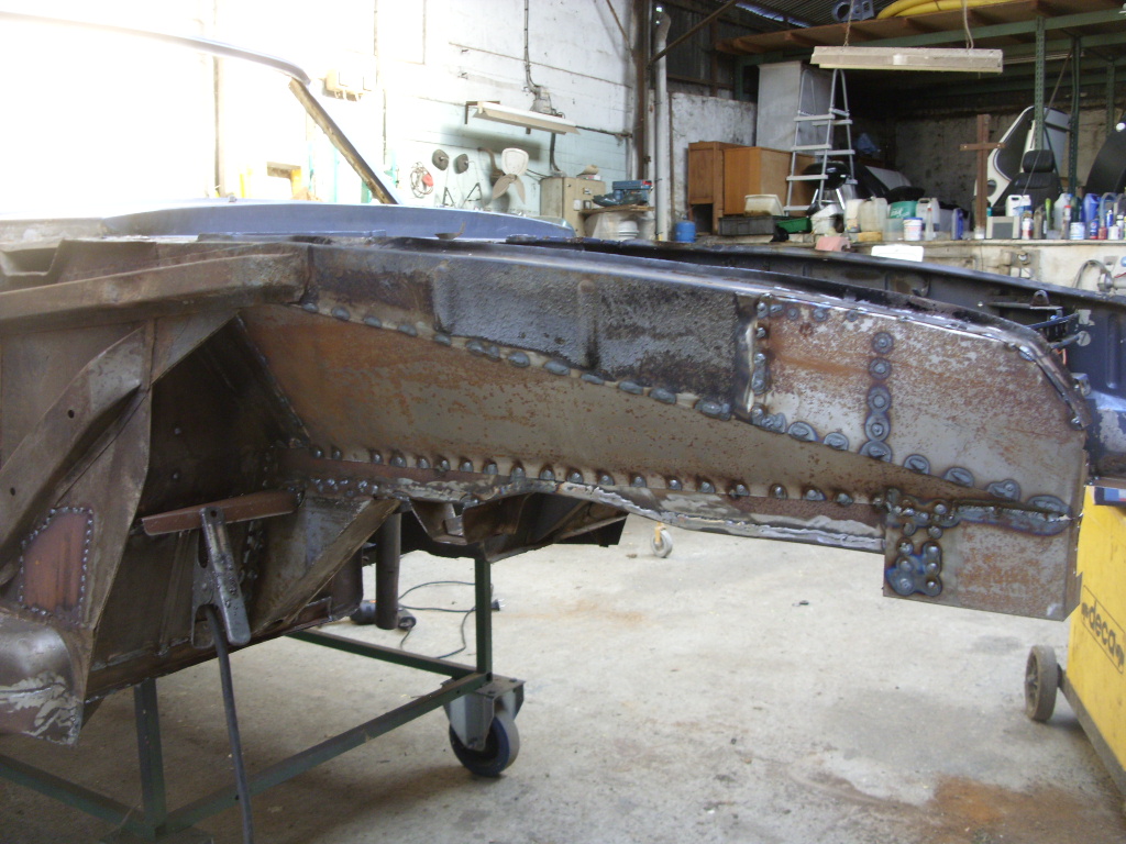

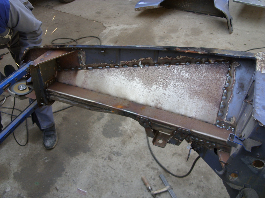

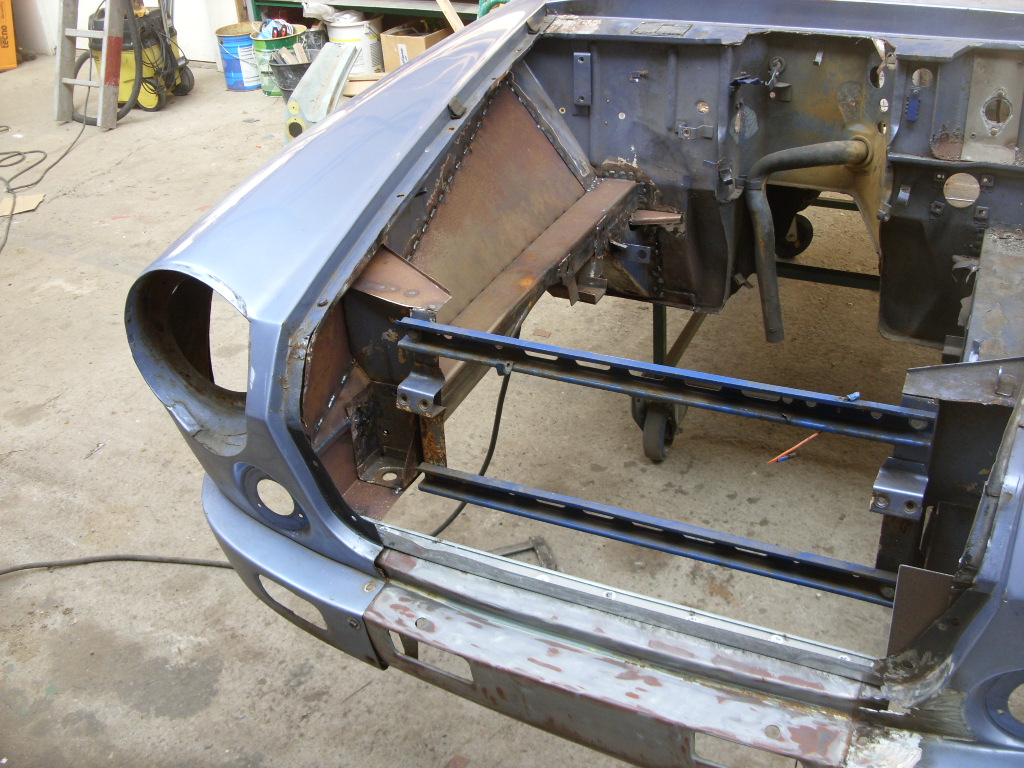

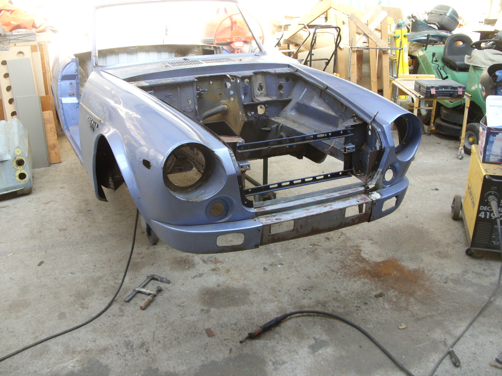

                      la restauration se poursuit , ca demande beaucoup de temps , mais bon on sait au moins ce que l'on fais et pourquoi on le fais . j'apporte quelques petites modifications qui me permettront de sortir plus facilement le moteur par exemple , avec tout le support de calandre demontable.
                      allez quelques photos du travail accompli (merci papa , c'est un veritable artiste de la decoupe )
                      bon tout n'est pas parfais , mais la caisse est sauvée on retrouve encore un petit defaut au montage du capot ou de sa position on voit que la caisse n'est pas parfaitement en ligne . qu'importe pas sur qu'un pro aurais pu faire mieux .
                      l'avant est presque finit place a l'arriere , et la non plus ce n'est pas de la tarte .
                      a suivre
                      311 RACING TEAM

                        Wow!!!
                        • #72
                          On dit souvent que la fiabilité dépend du sérieux investi dans la préparation! Chapeau Messieurs! Mieux que du pro!
                          • #73
                            joli travail de reconstruction, bonne continuation

                              je m'en serai bien passé a vrai dire , mais bon pas le choix.
                              entre temps j'ai quand meme eu le temps de remonter un L24 dans ma z et ca ca fais aussi tres plaisir d'entendre le son du 6 cyl dans l'atelier
                              311 RACING TEAM

                                joli boulot!!!tu n'avais pas de nervures sur la tole de passage de roue???
                                moi aussi sur le 1600 je pense avoir du boulot car bricole par les américains !!!!
