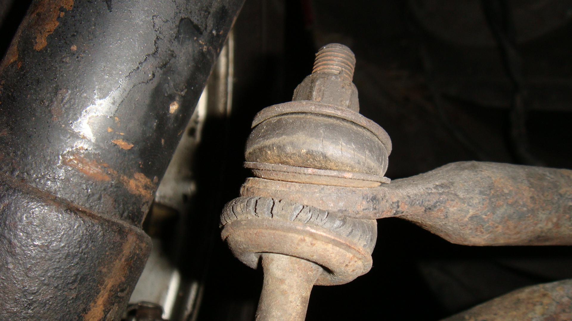

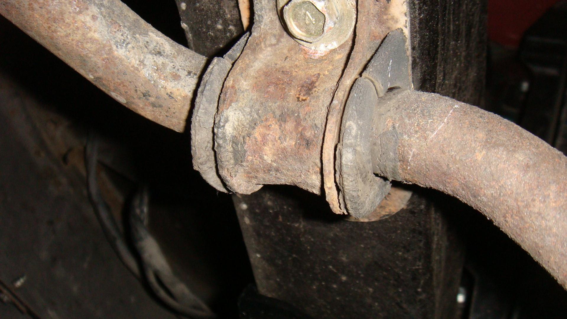

                                - Joints du cross member (bare antiroulis je crois, elle meme assez corrodee) finis et sur-secs (voir 2 photos) d'ailleurs les quatre sont comme ca...

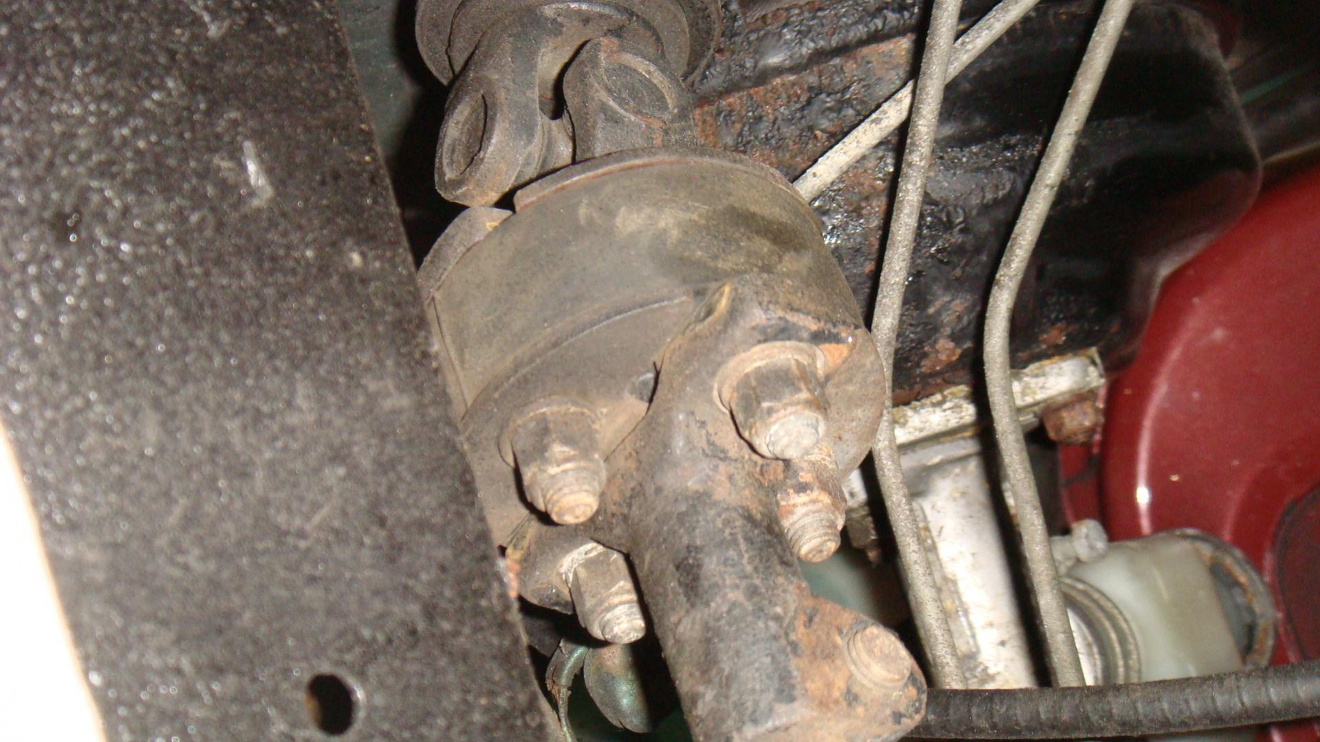

                                - Joint "universel" de raccord entre axe du pignon et axe volant me parait bien (voir photo) des avis?

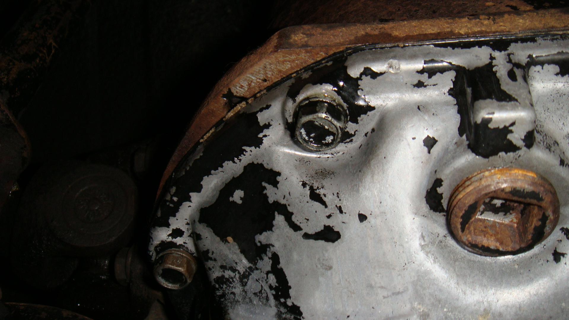

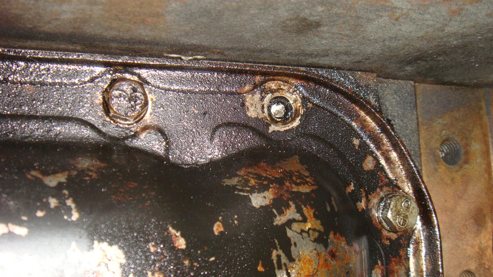

                                - petite fuite d'huile sur le carter bas moteur, alors je ressers gentiment les boulons, et bah y'en a un qui m'est reste dans la clefs faudra voir comment faire le jour ou je demontterai cela.... mais c'est pas un bon debut.

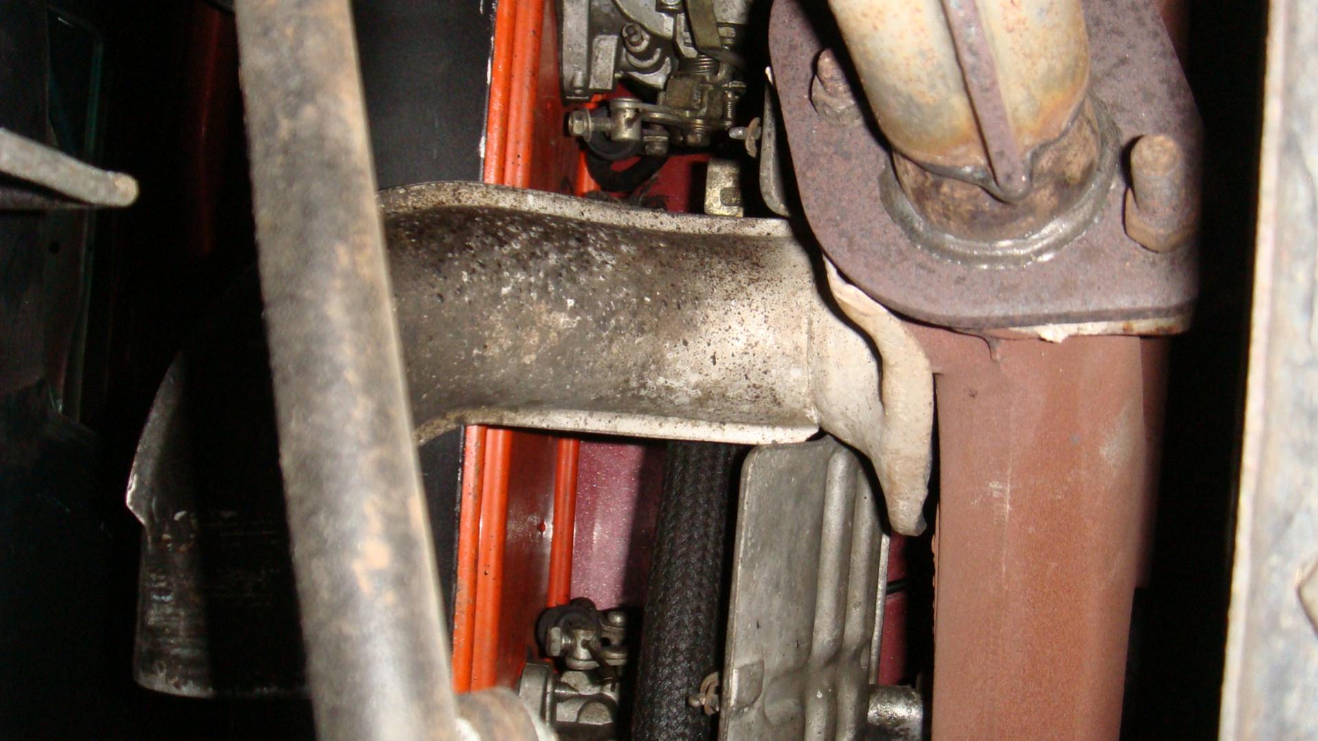

                                - Petite curisité: J'ai un collectuer d'echappement d'origine, mais je note ce tube fixé sans trop savoir comment a depart de la ligne.... Vous avez ca aussi?

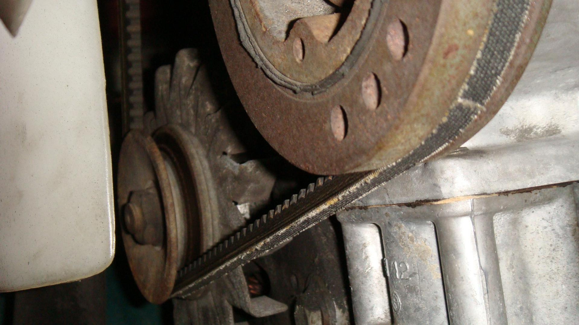

                                - Courroie du ventilo qui siffle un peu alors j'ai pris une photo pour un avis.

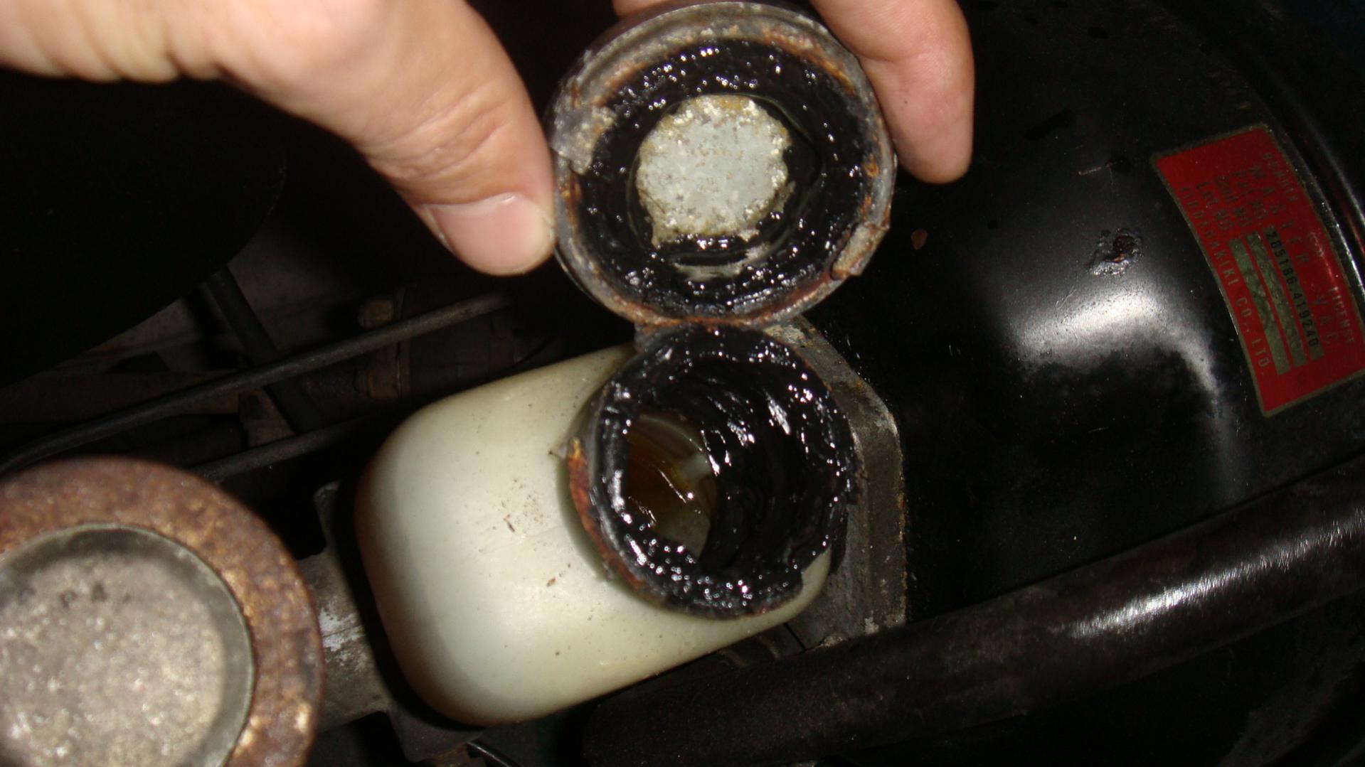

                                - et le pas cool du must du pas cool: d'abord j'ai pas les filtres des tokikos, et ensuite celui du reservoir avant est en tres mauvais etat... je crois qu'il y a eu erreur sur le liquide a utiliser (voir photo)... donc la c'est un peu l'urgence, faut que je trouve un bouchonn neuf et que je nettoie cela rapido.

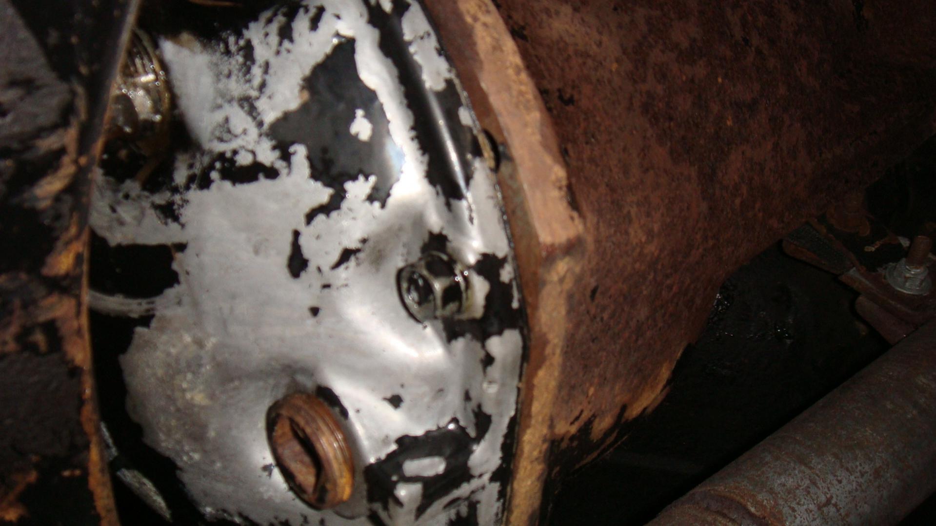

                                - j'ai aussi des doutes sur le boitier du differentiel, paske franchement il est vraiment beaucoup plus rouille que le reste, et de plus, son carter arriere a l'aire de ne pas etre la bonne piece... (Voir 2 photos), alors la je veux bien vos avis.

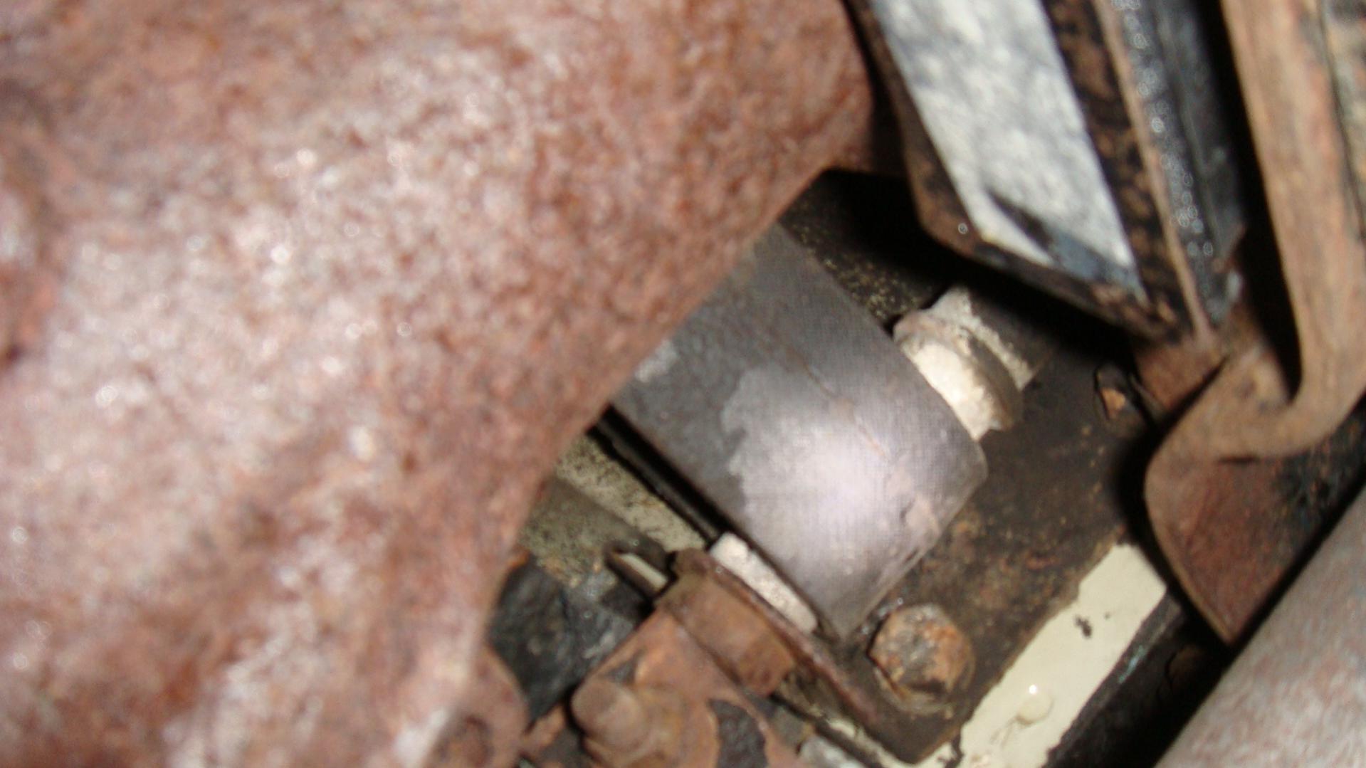

                                - Ah oui! C'est quoi la sangle qui passe par dessus e differe,tiel? parceque la je vois pas la fonction (derniere photo).
