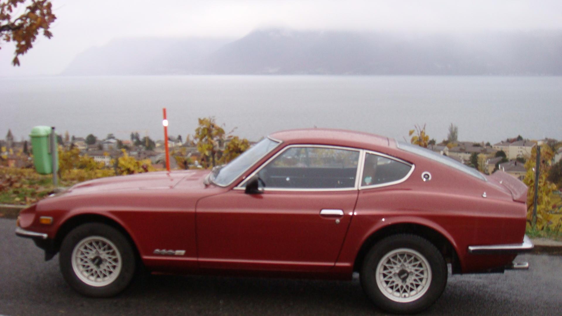

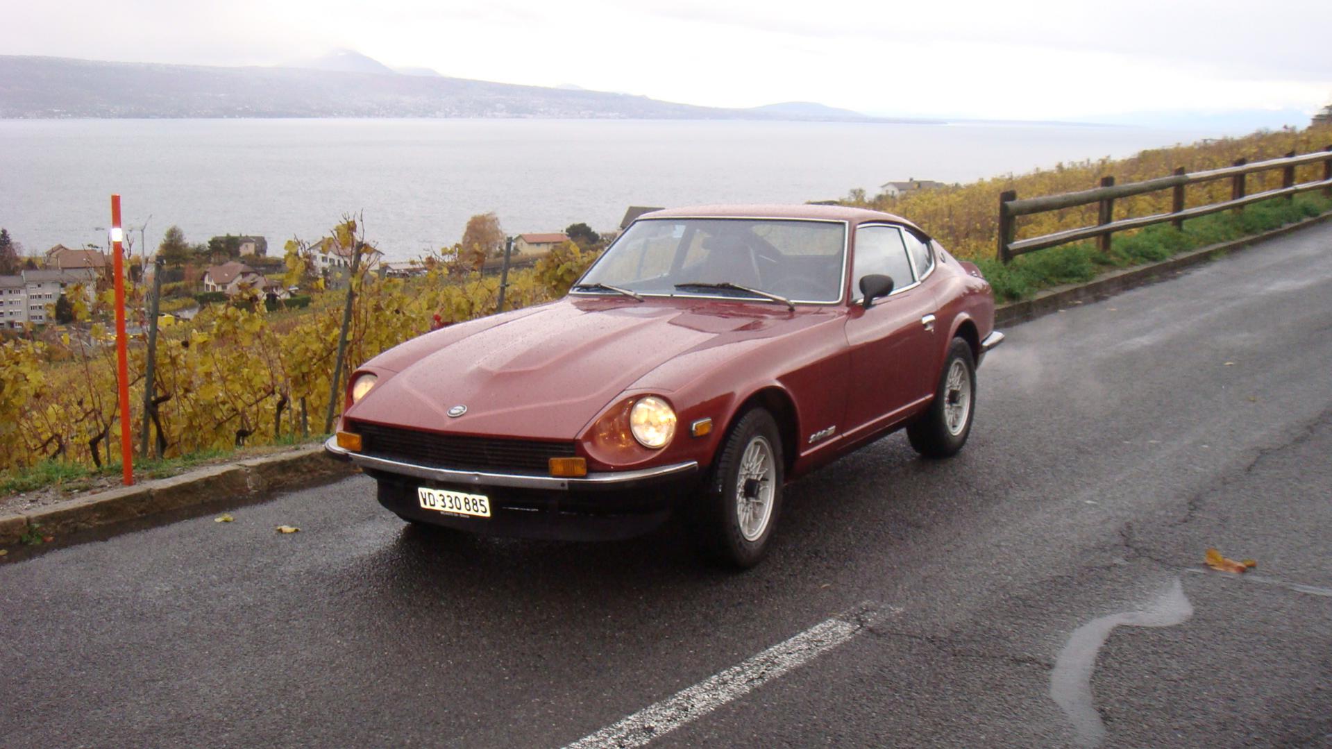

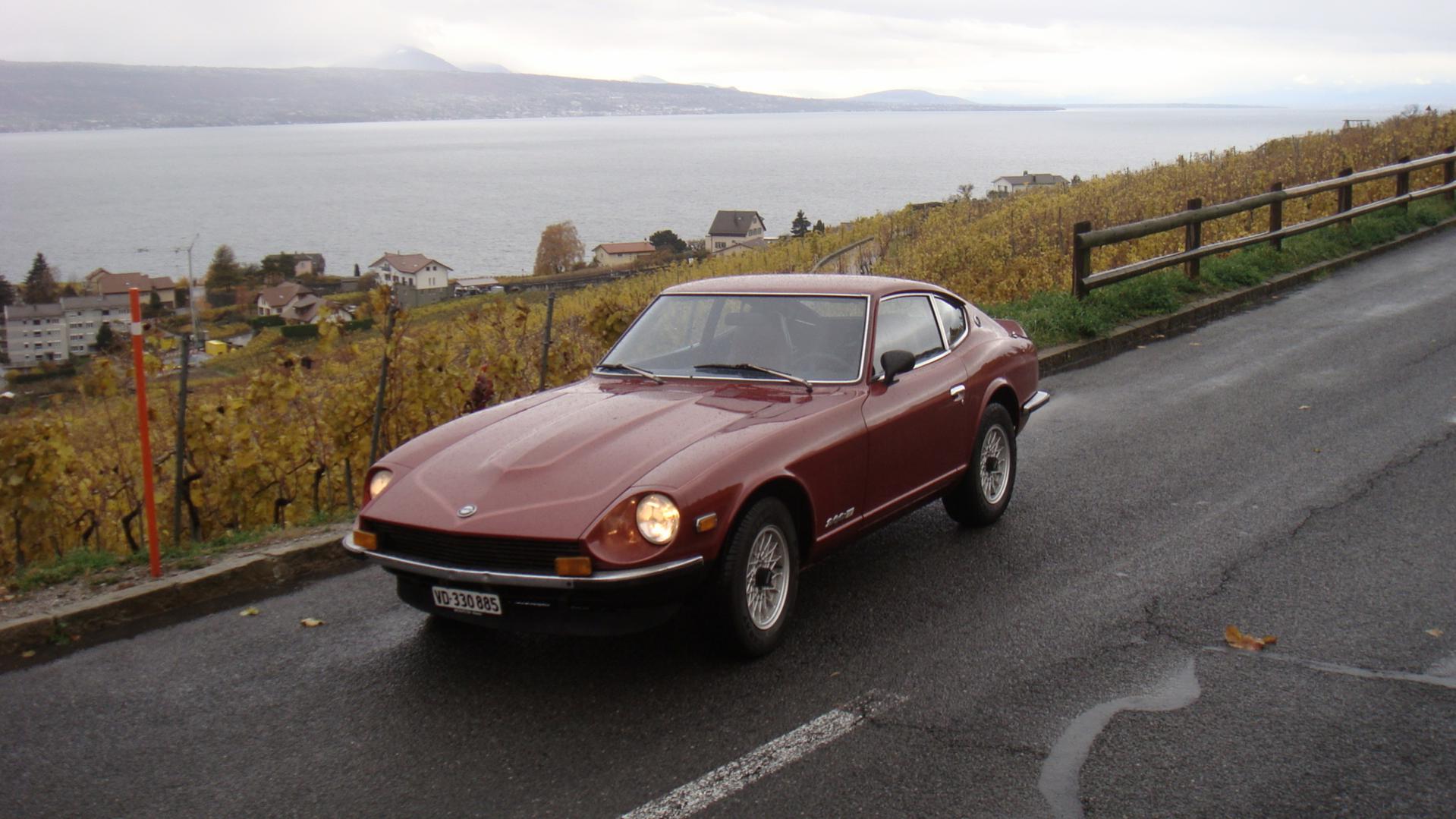

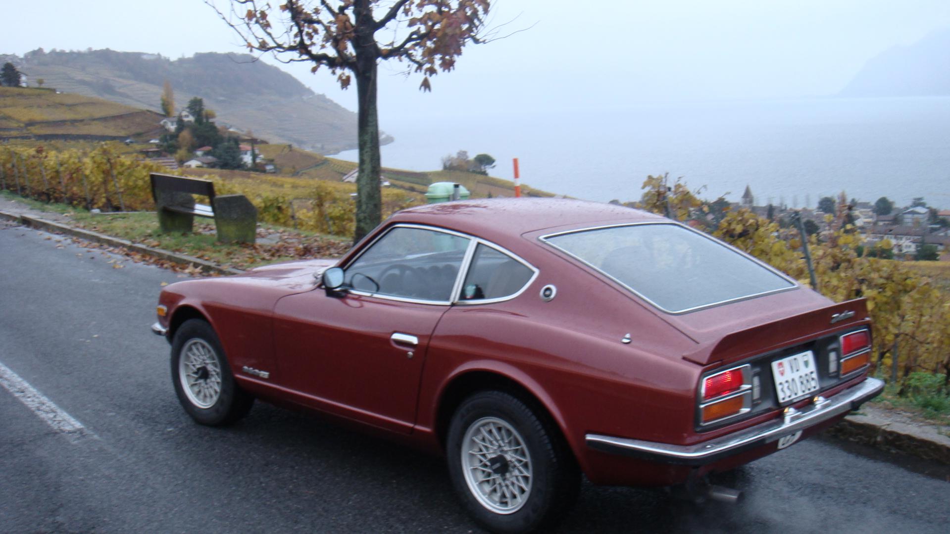

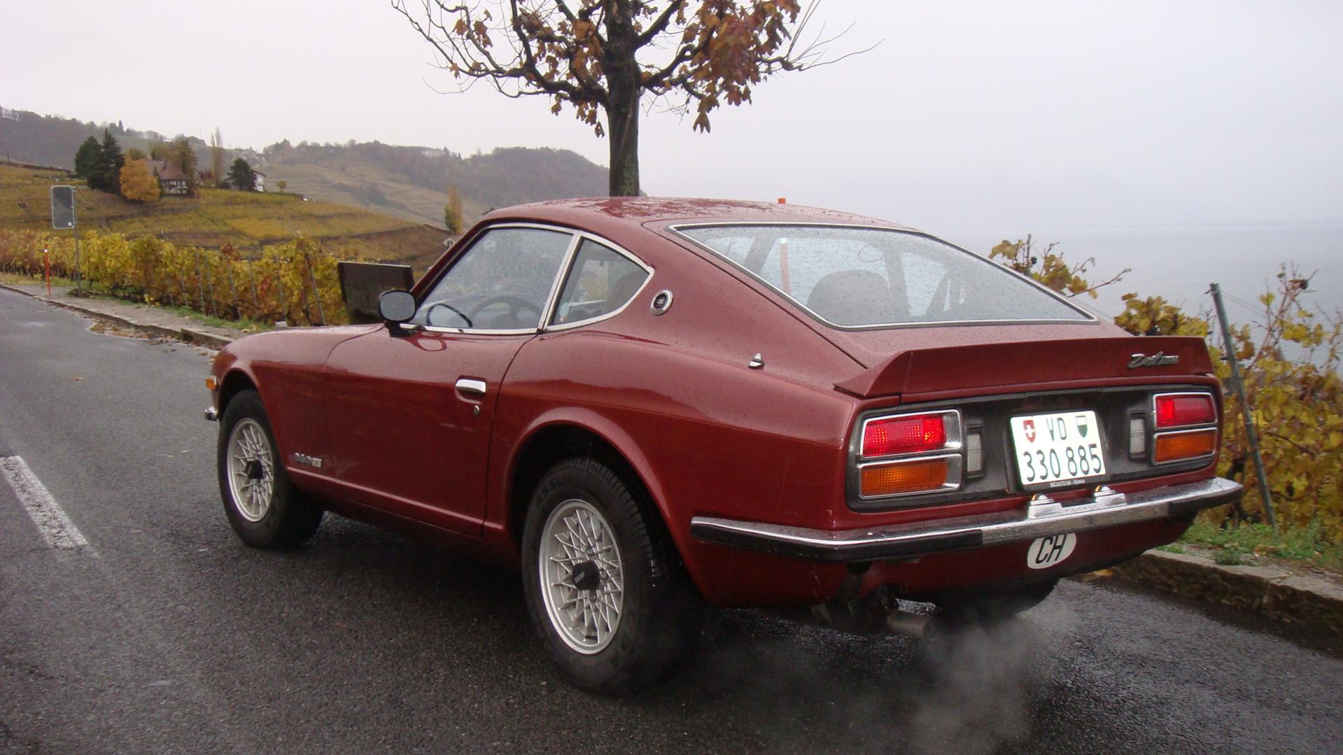

              Enfin les photos !!!
              Salut a tous,
              Comme promis, je vous met quelques photo de la belle.
              Malheureusement aujourd'hui il pleuvait...
              Les prochaines photos se feront lorsque j'aurai fini de refaire l'interieur, l'audio, et l'electrique (pompe a liquide lave glasse) soit pas tout de suite...
              • #52
                Elle a l'air très propre
                Quand à la couleur, je ne dirai rien. On se donne assez de mal avec Didier (Nissag250) pour taquiner Sylvain avec la sienne; elle est +/- de la même couleur que la tienne
