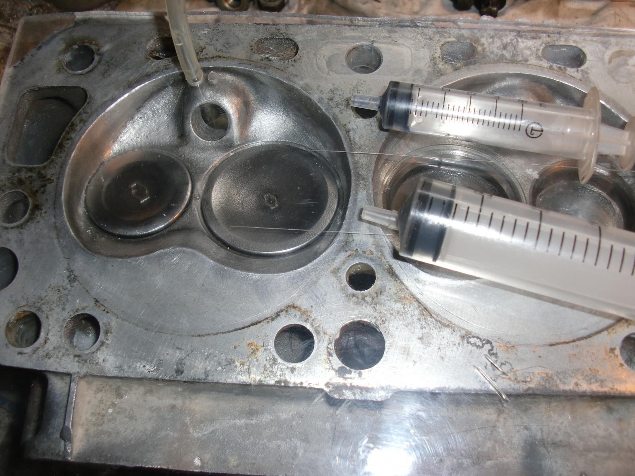

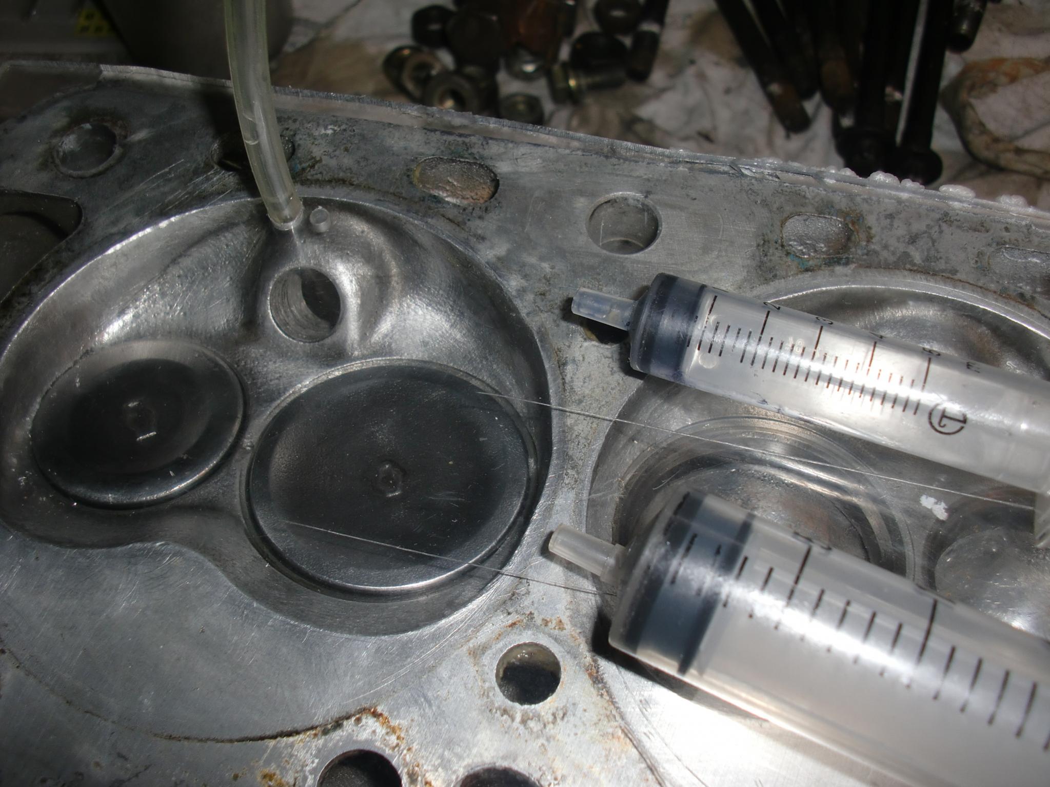

Une petite combine pour vérifier les volumes des chambres de combustion et éventuellement les équilibrer entre elles, et aussi pour réduire, ou savoir quelle cote à enlever pour augmenter son rapport volumétrique : une plaque en plexi, un tuyau transparent dans un petit trou, un autre tout petit trou pour évacuer l'air, une seringue pour mettre de l'eau ou de l'huile ou tout liquide fluide , on met les soupapes, on met une bougie, on garni le pourtour de graisse pour l'étanchéité, et on envoie la quantité jusqu'à ce qu'il n'y ait plus d'air , on déduit ce qui reste dans la dernière seringue , et on a son volume de chaque chambre .
simple et fiable, sans prise de tetê.
je mets ça pour ceux qui pourraient en avoir besoin, mais c'est connu, pas un scoop .

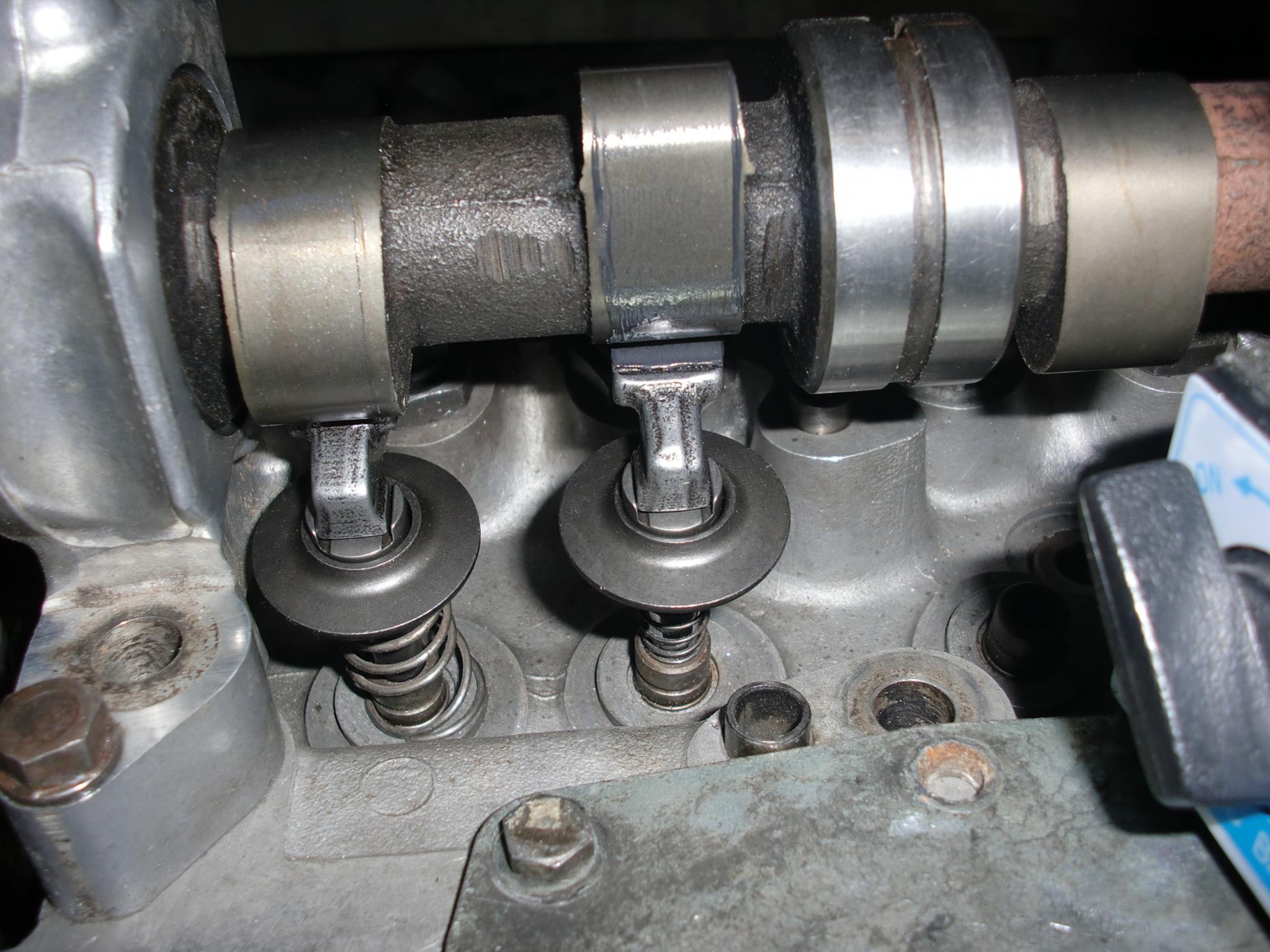

J'ai avancé un peu sur le remontage, voici mes ressorts de soupapes "racing"Fichiers attachés

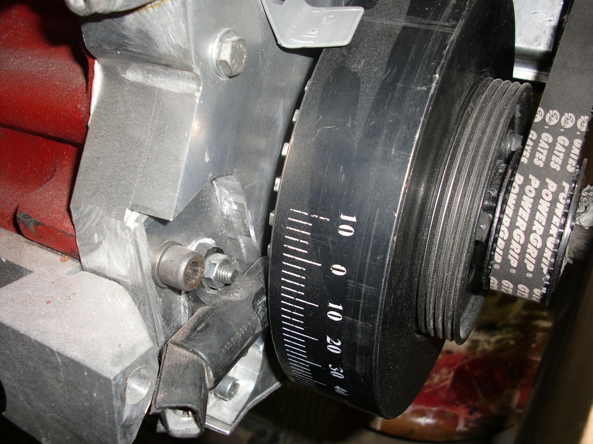

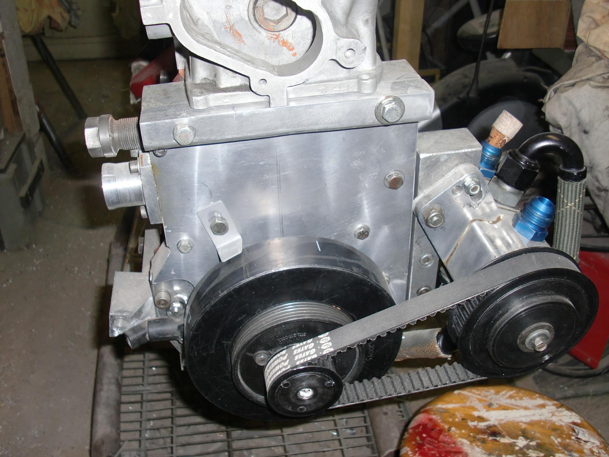

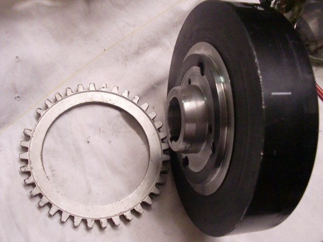

Trêfle de plaisanterie, montage du damper au fluide silicone avec la roue 36-1 du EDIS , et avec le capteur réglable, et le montage de la pompe à carter sec 3 étages " weaver Bros", poulies et courroie synchrone polygrip, rapport 1/2,
poulie polyV entre les deux pour l'alternateur non encore fixé, je viens de terminer la patte , il me manque la courroie et comme un c...n j'ai niké l'alternateur en voulant vérifier les charbons !! .
Vous remarquerez que j'ai fait un carter dans la masse, qui me permet de supprimer le pignon de distri/pompe et de rapprocher le damper .

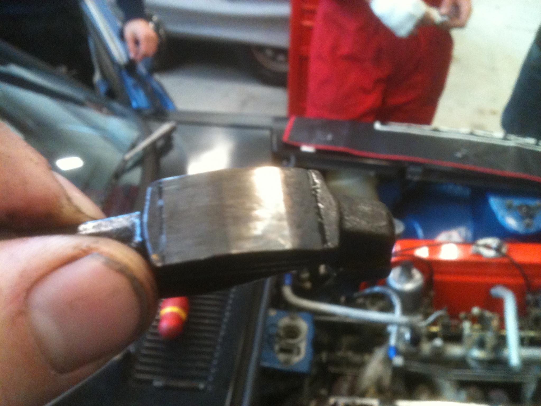

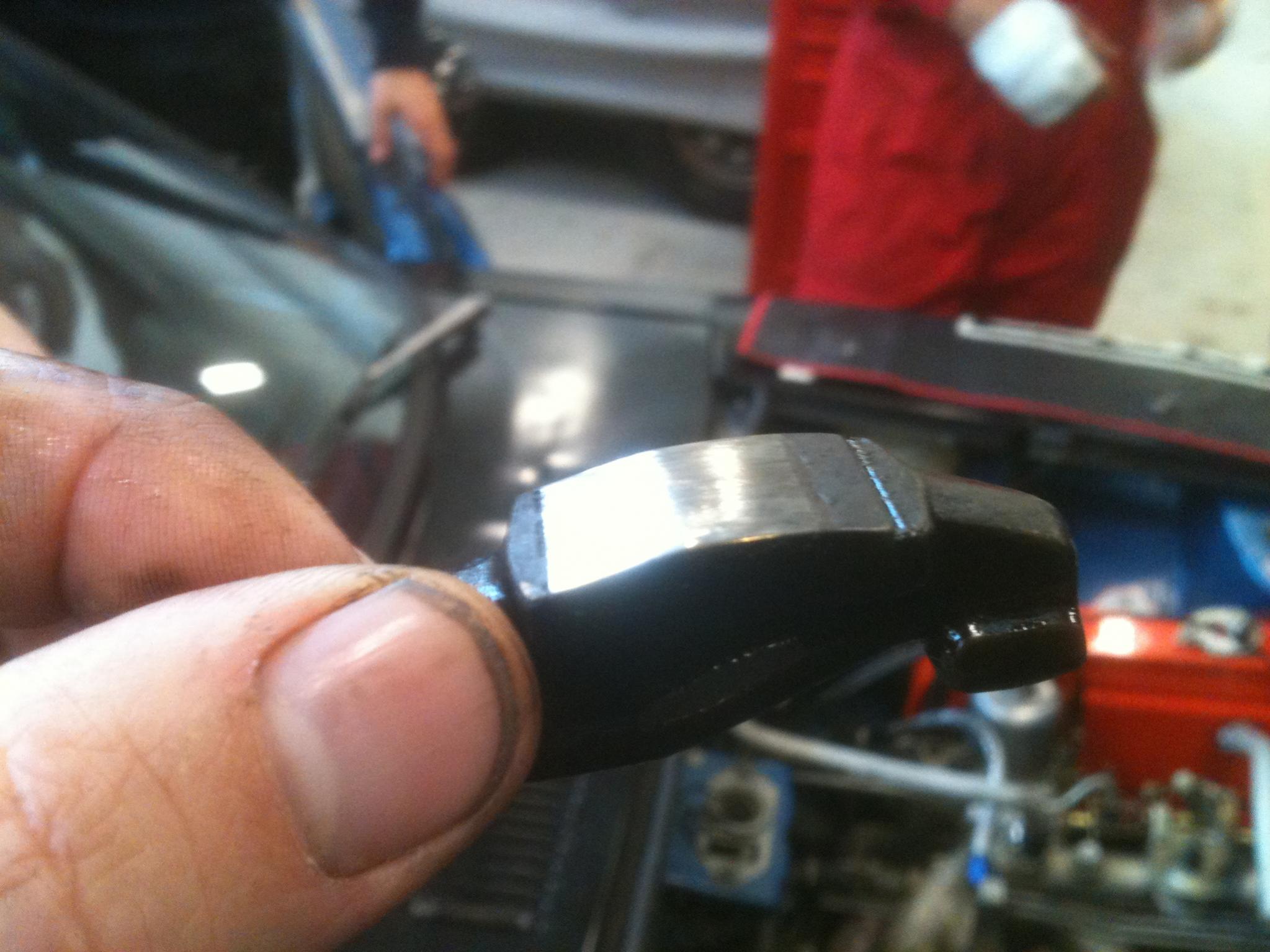

Comment tu vas faire pour ajuster le positionnement de tes linguets sous les cames?
Tu as acheté un jeu de grain de réglages? ou tu test et tu verras en fonction?
je rappel c'est super important sinon ça donne ça....
Pourquoi? Parce que la câme n'appui pas au milieu du linguet mais est excentrée à cause d'une hauteur de came différente...

Envoyé par mitx Voir le messageQuel travail, tu comptes pas tes heures!
Quel est l'intérêt de changer la pompe à eau d'origine par une à l'extérieur du moteur?
tu peux réguler le débit en fonction de la température moteur et donc, limiter la conso quand ce n'est pas utile...
