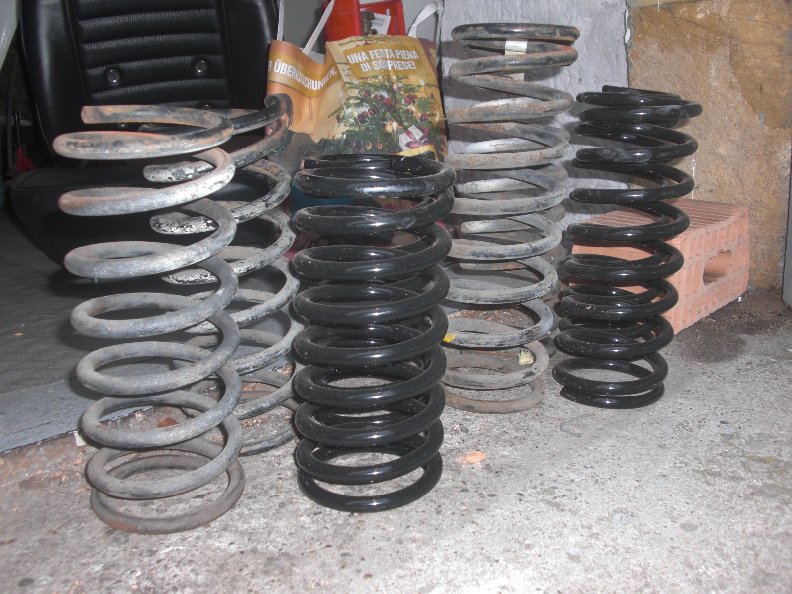

    et pour mettre l'eau à la bouche, la comparaison entre les ressorts d'origines et les ressorts courts à venir

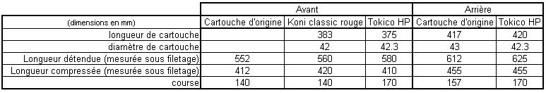

          problème ressort court et amortisseurs tokico
          J’ai fait un montage à blanc de mes ressorts courts (de chez MJP) avec les inserts tokico hp pour 240z (achetés chez MSA). Cette combinaison ne fonctionne pas, le ressort n’est pas maintenu en place car les amortisseurs sont trop longs. En fait les amortisseurs tokico hp sont plus longs de 2cm que les cartouches que j’avais à l’arrière et encore plus long que les koni que j’avais devant.

                voici en photo un tableau qui montre les différences de longueurs des amortisseurs que j'ai pu mesurer.

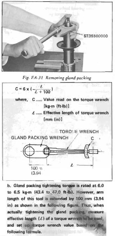

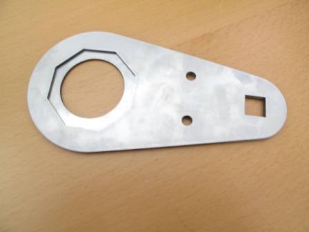

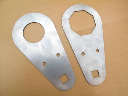

                      • fabrication d'une réplique de l'outil Datsun présenté dans le manuel de service et utilisé pour serrer au couple les vis de maintient des amortisseurs. les deux petits trous servent à mettre deux boulons pour tenir les plaques ensemble.
                        • Tu as fait un bel outil !!!!
                          Si tu as les moyens de faire d'autre outil ou pièces de cette manière, ça peut intéresser du monde.
                          Moi aussi j'avais utilisé un outillage dédié pour cet écrou
                            oui je l'ai aussi celui la, il est très pratique, presque passe partout, il sert aussi à enlever les écrous complètement foirés, ou à taper, mais peu précis.
                            • Je vois que l'on se comprend
                              • Maxime connue : On reconnait un bon ouvrier à ses bons outils !
