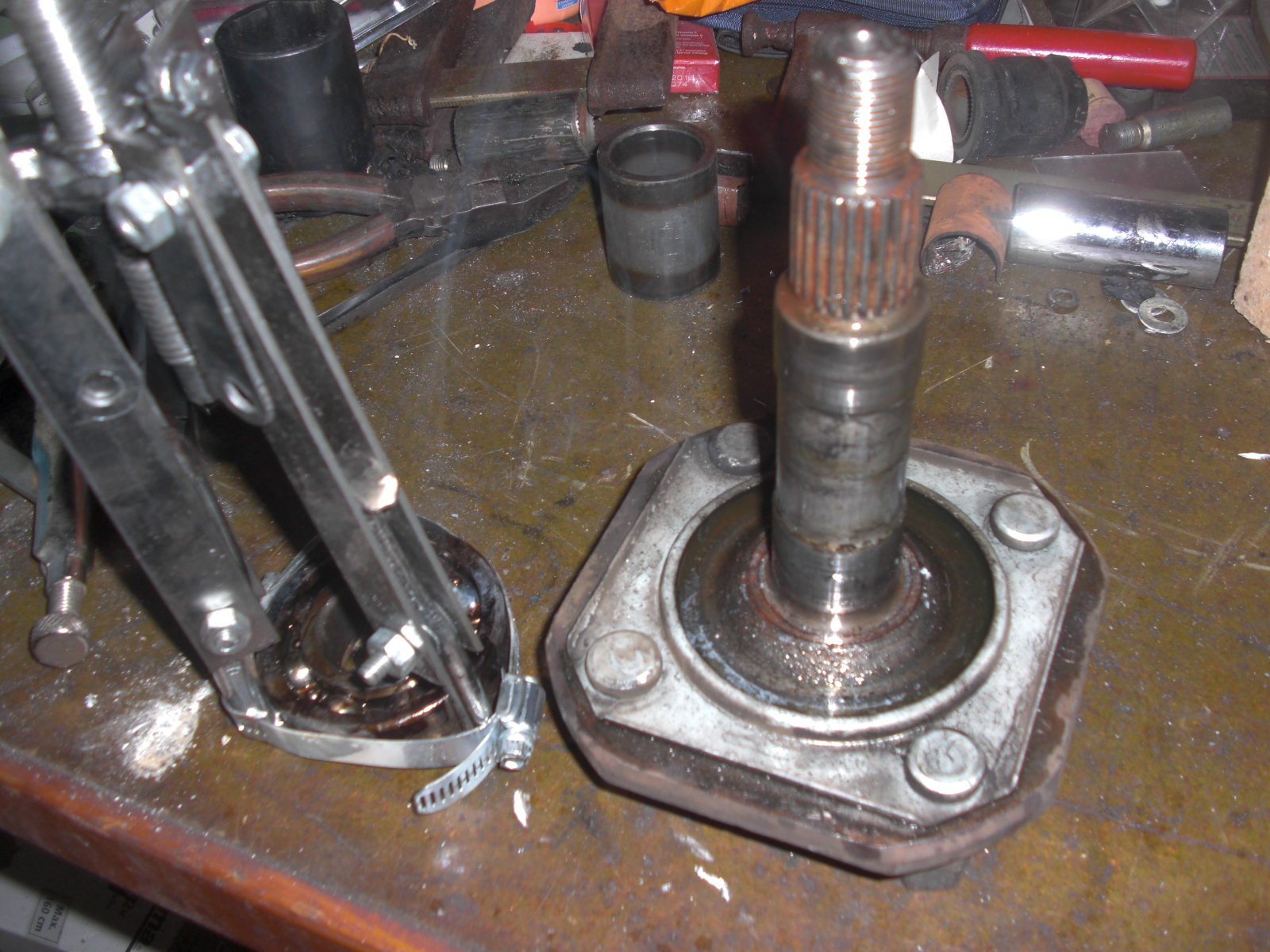

    Oui ils sont corriace ces roulement AR!!!
    mais regarde bien ta photo ton extracteur met ton roulement de travers, ça va pas aider c'est sûr...
    je sais qu'il est de travers, j'ai pas essayé de forcer j'attend la prochaine fois pour essayer de le sortir.
    Sur la 240Z de course j'ai eu un mal fou à extaire les tulipes des moyeux et j'ai abîmé les filetages
    J'ai moi aussi réussi à n'en sortir qu'un seul pour l'instant, je vais persévérer pour l'autre.
    De même j'ai pu sortir qu'un seul spindle pin sur deux.

      Alors la technique pour sortir les roulements plus aisément est de mettre en tension avec ton arrache-roulement et ensuite à l'aide d'un chalumeau chauffé la bague intérieure (montée serrée) afin que son diamètre augmente et la tension de l'arrache-roulement suffise à lui donner l'impulsion.
      Faire attention à ne pas transmettre trop de chaleur au moyen afin de ne pas le déformer localement.
      Au remontage, un petit coup de palmeur pour vérifier que l'axe n'est pas ovale...
      Perso, je n'ai pas eu trop de mal pour cette opération sur les Z.
      Bon courage!!!

                merci pour les idées.
                J'ai déja chauffé au chalumeau pour sortir le roulement de son logement en plus d'utiliser l'extracteur, donc je pensai aussi chauffer le roulement de nouveau en isolant thermiquement l'axe pour le sortir, il faut que je trouve un moyen pour qu'il ne se mette pas de travers. Sinon j'irai trouver une presse.
                Pour les reinstaller, je pensais utiliser la technique ou on met le roulement au four et l'axe dans le congélateur pour que la différence de température me permette de les glisser plus facilement. Avez vous testé ça?

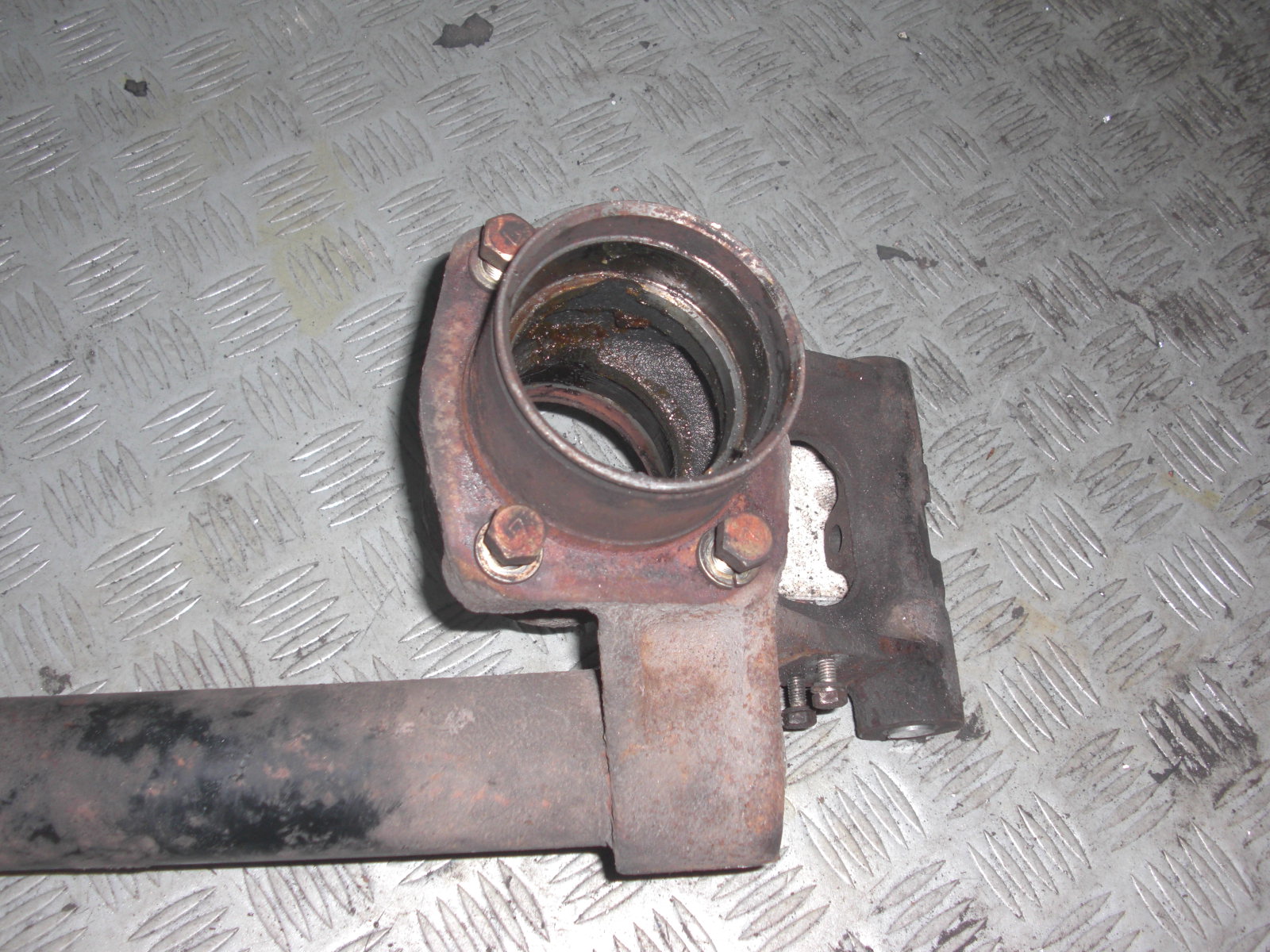

                    Et voila, le roulement a été retiré simplement en le chauffant et sans forcer, c'est incroyable comme ca se dilate.
                    Puis j'ai retiré l'autre roulement aussi en chauffant le porte moyeu et en tapant un peu dessus.
                    Par contre pour l'autre coté ça veux pas encore sortir. J'irai essayer sur une presse la semaine prochaine.

                        ça avance, j'ai réussi à sortir le deuxième spindle pin qui était bloqué, il a quand même fallu utiliser le chalumeau en plus des 20t de pression de la presse. J'ai aussi profité de la presse pour retirer les autres roulements.
                        Donc maintenant j'ai plus qu'à nettoyer et masquer les parties à protéger pour le sablage. J'ai déja commencé à sabler certaines pièces qui n'ont pas besoin de protection. Ça fait vraiment plaisir de voir les pièces redevenir grises au fur et à mesure du sablage. Ça remotive.

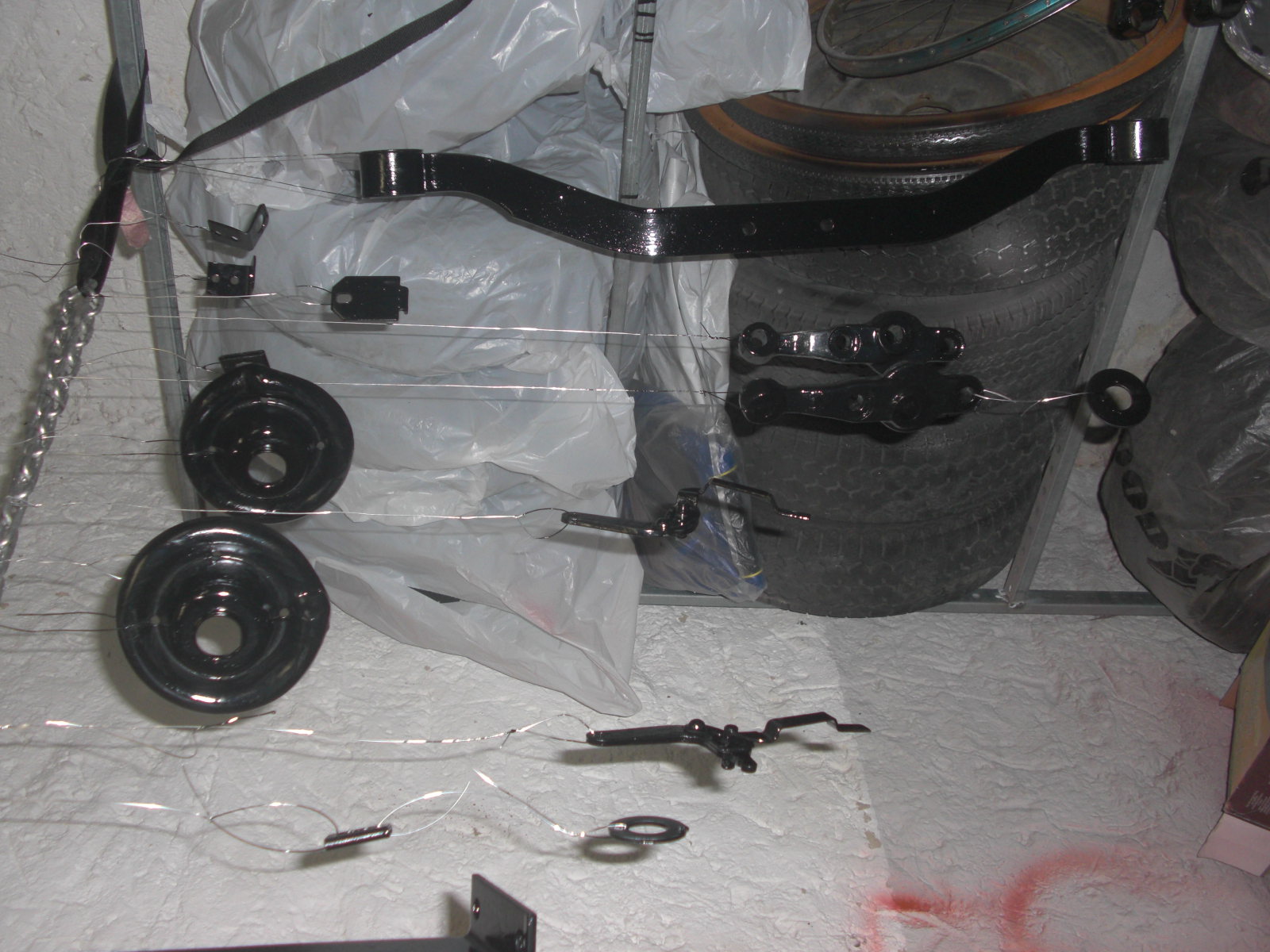

                              Bon alors après sablage de toutes les pièces, je les ai peintes à l'époxy pour chassis de restom. Ça semble assez bien comme peinture, elle est bien élastique après durcissement, un peu comme le polyuréthane, ca en est peut être..

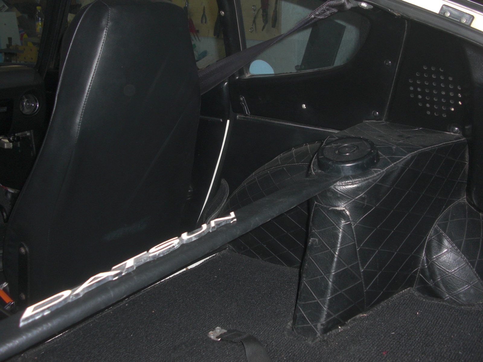

                                et j'ai fini ma barre anti rapprochement arrière, il me manque plus qu'a faire celle de devant.
