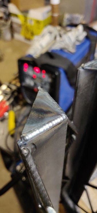

            La rouille et le zinc (sur une plaque en métal galvanisé ou sur un écrou) posent des problèmes avec les soudures au TIG. Les divers composants deviennent des gaz qui créent des bulles/porosités pendant le procédé. Avec le TIG qui est très stable, ça crée des problèmes alors que le MIG qui est beaucoup plus turbulent s'affranchit beaucoup mieux de ces problèmes en évacuant le gaz et les impuretés.
            J'ai refait mon portail rouillé au TIG, j'ai eu beaucoup de problème pour obtenir des soudures saines alors qu'au MIG, ça aurait été plus facile; facile de poncer en surface pour obtenir une surface propre, beaucoup moins à l'intérieur quand il s'agit de tube carré.
            Sur métal sain, le TIG, par contre, propose des soudures idéales. Je fais des meubles, je ne meule jamais mes soudures car elles sont suffisamment belles pour faire partie du concept.

              Très belles soudures
            • Charlyboy
              Charlyboy a commenté
              Superbes soudures! En effet, ça vaut le coup de les laisser, elles apportent un côté presque artistique!
