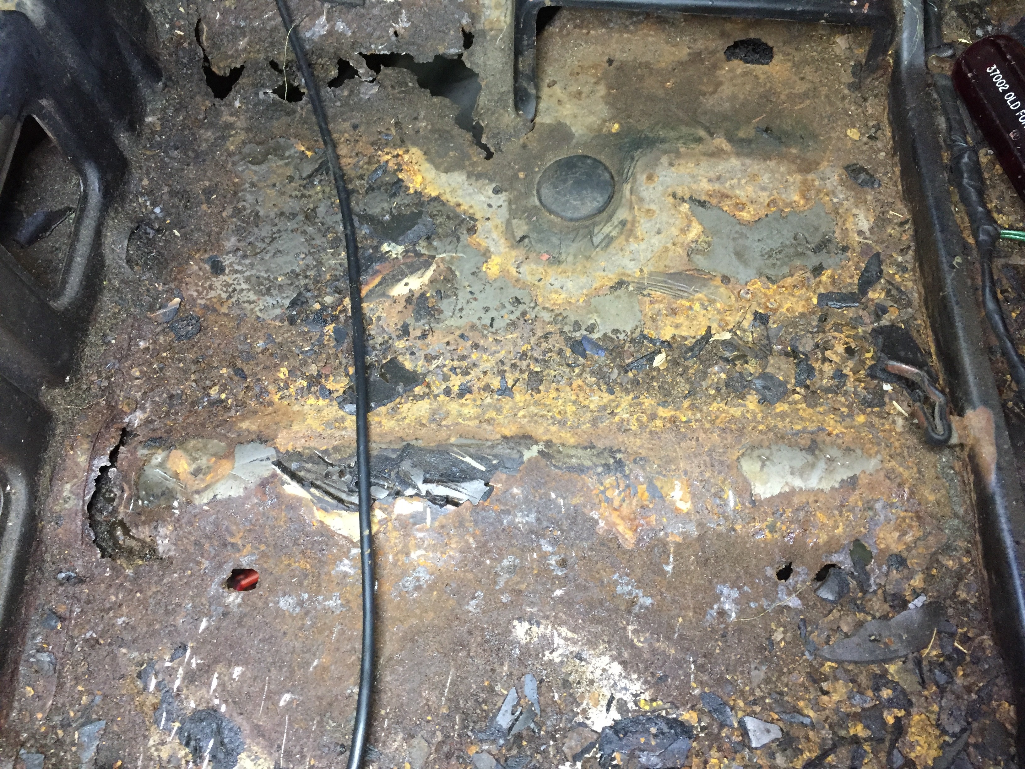

    Salut à tous,
    Voila une semaine que j'ai ma vieille dame et je vais de découverte en découverte. Bonnes, pour la plupart. Sauf celle-ci: sous le siège passager, sous cette sorte de mousse immonde qui part en miette (une idée de ce que c'est sensé être? Un isolant phonique?), j'ai trouvé de la rouille au niveau des points de fixation des sièges, aux fixations arrière droite et fixations avant. C'est grave docteur?

    Je précise que je ne suis pas expert et je ne me sens pas capable de tout démonter pour mettre la caisse à nu et travailler dessus. Encore moins couper ou souder quoi que ce soit. Je cherche donc à voir s'il y a une solution "simple" de traiter ce problème : traiter la rouille avec un convertisseur de rouille, ou faut-il partir sur de la découpe et remplacer le plancher?
    S'il faut couper, je devrais passer par un pro, car je ne suis pas soudeur du tout une vague estimation de ce que ça me couterait?
    Merci!
    La rouille a-t-elle perforé le plancher ? Si oui, plancher à revoir (renforcer ou changer...)
    Mais d'autres avis de meilleurs bricoleurs que moi te seront utiles
      Si c’est pas percé et que tu veux une solution simple à mettre en oeuvre
      tu brosses bien la rouille
      tu enlèves tout ce que tu peux
      et tu balances du ferose
      mais c’est une solution simple et accessible que je te propose
      il existe d’autres produits similaire chez Rustol ou Restom
        aie aie aie ! je vois un trou trou sous la traverse du siège , ça veut dire plancher pourri à remplacer ! pas bon !
        et vires moi ce feutre qui garde l'humidité ! por favor !

          Oui c'est bien ça, bien vu. En deux endroits...
        Si tu veux quelque chose de sérieux et propre il faut couper, peut être pas tout le plancher mais au moins toute la partie gangrénée et la remplacer par de la tôle neuve.
        Si tu bricole au convertisseur de rouille ou à la choucroute,tu ne feras que retarder l'échéance et le mal empirera !
        Bon courage
          a mon avis le pire c'est sous le renfort de siège, entre le plancher et le renfort ... l'eau doit stagner là et tu vois rien.
          La rouille c'est un jeu sur la durée. Plus tu as d'épaisseur de tôle, plus ça dure longtemps ! Mais trop épais c'est aussi plus lourd et plus chère a fabriquer.
          Maintenant heureusement on a amélioré les traitements de surface.
          On dirait que le trou tombe dans le longeron en dessous.
          La voiture dort dehors ?
          Le poids du siège tient essentiellement par les soudures latérales (bas de caisse et tunnel de transmission)
          Les soudures en bas sur le plancher, sont des rappels de rigidité et cela évite de tordre cette traverse avec les mouvements du siège.
          Je dirais que même si tu mets un convertisseur, ça ne joue pas sur ta sécurité pour l'instant.
          Mais va falloir de toute façon penser a faire quelque chose ...
          Faut voir l'état du reste pour prendre une décision, entre sauvetage et changement complet du plancher.
          si tu changes les planchers il faut aussi te poser la question de l'état intérieur des bas de caisses ... ^^

            C'est exactement ça, sous et autour du renfort du siège, c'est pourri.
            Je viens de recevoir la voiture, donc je ne sais pas si elle dormait dehors. A ma connaissance, non, et toujours en californie. En revanche, le joint de la porte passager était pourri de chez pourri: sec, mais surtout décollé, replié vers l'extérieur et complètement écrasé.
            Je n'irai pas chercher plus loin: l'eau est rentré (j'ai fait un rinçage de quelques minutes le jour de la réception: les sièges étaient trempés!!), a coulé le long des portes, s'est fichu sous le siège et le feutre hideux a gardé l'humidité...
            De ce que je vois, j'ai l'impression que ça peut se sauver. Mais je ne saurai faire ça moi même. Il faudra que j'aille voir un carrossier je suppose. Je n'ai jamais eu à faire ça...
          Quant la tôle est bien mangé même si tu gratte tu ne fera jamais un bon travail (comme dit plus haut) il vaut toujours enlever et remplacé le parties malades. J'ai eu le même problème et si je n'ai pas restauré ma voiture j'ai réparé c'est parties bien corrodé et perforé.
          De toute façon il vaut mieux dépointer le support de siège et le sabler ensuite réparer le planché avant remettre le support en place.
            Bon, je confirme ce que certains ont vu: en retirant le feutre, puis l'isolant phonique "caoutchouc" d'origine qui était bien collé, l'horreur est apparu: la rouille a traversé au niveau du renfort du siège passager.
            La question ne se pose plus: il faudra remplacer, et assez vite.
            Mais comme je le disais, je ne suis pas capable de le faire moi même. Déjà par je n'ai pas de soudeur, mais surtout parce que je n'ai jamais fait ça.
            Vous avez des adresses en IDF à recommander? D'expérience, ça peut chiffrer à combien?

              Déjà prends une disqueuse avec des disques à lamelle et décape tout autour de la rouille, là ou c'est brillant c'est bon et on peut se ressouder dessus, cela te permettra de voir l'ampleur des dégâts.
              de ce que l'on vois ( mais c'est dur de juger en photo) juste une greffe d'un bout de tôle semble nécessaire, mais il faut aussi que tu décape par dessous pour savoir: bien regarder les longerons et bas de caisse mais si c'est juste une infiltration d'eau par la vitre j'ai bon espoir pour toi !
              si tout est déjà bien décapé le carrossier verras mieux ce qu'il faut faire, le devis seras plus juste ( pas de surprises) et le temps que tu auras passé a nettoyer seras toujours ça de moins à lui payer !
              voilà, encore une fois ce n'est que mon avis d'après ce que j'ai vu et pas forcément la réalité

                Oui, j'ai aussi assez bon espoir. J'ai commencé à la brosse métallique que j'avais sous la main, et pas mal de ce qu'on voit sur la dernière photo devient brillant. Je vais continuer à la disqueuse dés que j'aurais reçu mes disques pour tout "dégager", puis je traiterai au Ferose. En effet, je vais devoir faire par en dessous aussi.
                Ce qui m'ennuie est que la partie centrale du plancher, cette partie bombée qui forme une sorte de cylindre et qui est percée sur la photo, est rouillée de l'intérieur. Je doute que je pourrai aller grater là dedans...
              faut des années pour faire un trou comme ça ...
              apparemment c'est le longeron qu'on voit en dessous, ça a percé là aussi.
              Donc va falloir que tu ailles sous la voiture voir le longeron, mais faut s'attendre a ce que l'eau soit rentré par l'intérieur du longeron.
              Moi je ferai tout tours de la voiture et je ferai une liste de tout ce qu'il y a a reprendre.
              N'importe quel tôlier peut te faire ça. faut juste en trouver un qui bosse propre et qui veuille le faire

                Ce qui correspond je pense à l'histoire que je connais de cette voiture: les joints ont dû être changés en 2001, et pas super bien de toute évidence.
                J'imagine bien que l'ancien proprio n'a pas vu le coup venir et que de l'eau s'est infiltrée depuis un bout de temps, à plusieurs reprises.
                Je regarderai en effet sous la voiture, pour faire le point.
                Projet restauration, clairement. Mais "budget", autant que possible! Je sais bien que ce n'est pas forcément compatible, mais la passion fait faire des bêtises!!

              A mon avis c'est une réparation qui doit bien prendre dans les 20 à 30 heures si tu fais les choses propres, c a d :
              _ enlever le longeron
              _ découper l'ancien plancher autour de la traverse de siège.
              _ une fois le plancher découpé, meules doucement ce qu'il reste du plancher sur le dessous de la traverse et sur le reste de la caisse, c'est très long, mais tu ne fais pas de trous.
              _ ensuite tu tailles le nouveau plancher sur mesure pour correspondre et qu'il puisse passer par en dessous.
              _ tu décapes tout le tours du plancher sur la caisse pour recevoir la soudure.
              _ tu traites a l’apprêt soudure cuivré anti-rouille.
              _ tu soudes des points pour ajuster la position
              _ tu soudes un peu partout en alternance
              _ tu ressoudes la traverse (pointeuse électrique)
              _ tu meules
              _ tu recharges les endroits ou la soudures aura mal pris
              _ tu remeules
              _ tu vas voir en dessous quelle gueule fait le cordon, tu meules et tu corriges si tu as mal fait.
              _ ensuite, tu approches le longeron neuf.
              _ tu recoupes pour l'ajuster
              _ si tu soudes par point MIG, il faut percer celui ci.
              _ tu traites anti rouille a l'intérieur
              _ tu pointes
              _ tu soudes
              _ tu meules
              _ tu mets du joints un peu partout
              _ ensuites tu decapes large en dessous.
              _ tu appretes anti rouille
              _ tu mets de l'anti gravillons
              _ ensuite tu reponces tout l'intérieur de la caisse côté conducteur
              _ tu apprêtes
              _ tu reponces
              _ tu mets un coup de peinture
              _ et voila !
              et encore là c'est en considérant qu'il n'y a pas de marbre a faire. faut voir comment sont les ajustement de portes, charnières avant de souder...
              bref, faut voir la voiture dans sa globalité.
              si elle est vraiment belle, le mieux est surement de faire un changement complet du plancher + longeron si besoin.
              si elle est moyenne et que t'as pas l’intention de l'amener a un état collection, ou que tu ne veux pas forcément aller aussi loin pour le plancher qui est sous la voiture au final ... dans ce cas là tu peux faire un patchwork de réparation, juste une feuille d'acier à l'endroit a réparer, gratter et traiter les parties qui sont touchées. ca ne fera pas beaucoup de différence mécaniquement, sauf sur l'état final de la voiture (ça donne toujours moins de valeur et moins de confiance générale, mais bon c'est une globalité aussi)
              si le longeron est touché a mon avis faut le faire en neuf, car il sera tout pourri a l'intérieur.
              donc tu peux faire patchwork sous la traverse + longeron neuf.
              faut acheter la pièce et la fournir au tolier.
              au final je dirai entre 1200 et 1500 balles (en ttc).
              Si tu fais le plancher complet, je dirais 2500 à 3000 €ttc. bon c'est une estimation je suis pas carrossier !

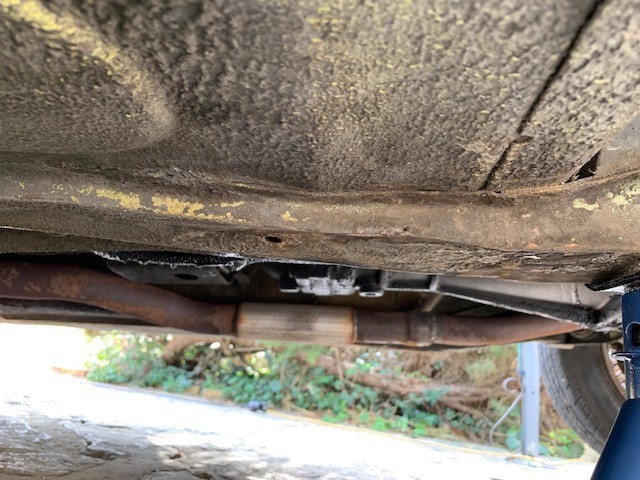

                Bon, en tout cas, j'ai regardé sous la voiture et tu avais raison. Il est bouffé. Je n'avais pas réalisé que sous ce bossage dans le plancher se trouvait le longeron!
Nom : 		rust.jpg
Affichages :	1292
Taille :		100,4 Ko
                Et du dessous, on voit qu'il a commencé à partir. De visu, seule la partie arrière est gravement touchée. Et de toute évidence, la rouille est parti du plancher pour continuer sa saleté dans le longeron (car, de visu, il donnerait presque l'impression d'être ok). Je crois donc vraiment à l'infiltration d'eau par la porte.

                Je parle bien de temporaire, qui aiderait à soulager mon anxiété
                4/ Je me suis plaint avec des "je sais pas faire" et "j'ai pas le matos", tout en disant que c'était un projet restauration budget. C'est plutôt antinomique.
                Et puis m****, j'ai acheté cette voiture aussi pour découvrir et apprendre. J'ai 29 ans, il serait temps d'apprendre à souder si je veux avoir ce type d'expérience!
                Alors je vais la faire, la découpe et la soudure. Peut être pas tout, certes. Mais je vais m'acheter un poste à souder et des tôles, et je vais m'entrainer. J'ai déjà réservé un cours d'initiation à la soudure à l'arc. Je délire en m'attaquant à trop gros?
                Donc dernière question: comment choisir un bon poste à souder (semi-auto, de préférence)? Quelles caractéristiques indispensables pour souder de la tôle?
                Désolé pour le roman!!
                  Eh bien en tout cas , CHAPEAU !!!! Belle motivation et magnifique réaction !!!
                  Pour le reste, c'est un bon exemple des risques encourus sur l'achat d'une belle 240Z rust free aux USA... on en a la certitude en la regardant dans le détail, mais avant ...
                  Pour les travaux que tu veux faire en temporaire, le principe Rustol ou Ferose ou phosphatant me parait raisonnable pour freiner la gangrène.
                  Remplir les corps creux de cire ou autre sans en connaitre l'état me semble plus dangereux ...
                  Les bruits de chips nécessiteront de regarder en détail (je vais certainement acheter une petite caméra endoscopique, ça devient vraiment pas cher et pratique ...)

                    Merci!
                    Pour la portière, j'ai pu voir de l'intérieur après avoir démonté la garniture, et je vois bien la rouille se former tout autour de la charnière. Je me demande si changer cette tôle ne sera pas le plus difficile tout en gardant la porte alignée... on verra!
                    Quant à l'étanchéité, j'ai découvert hier qu'il me manquait un joint de toute manière: https://www.classiczcars.com/uploads...1715eace4d.JPG
                    Plus je soupçonne ceux du dessous des portes de ne plus être très en forme. Ils sont vendus à des prix scandaleux, j'irai donc les mesurer et me tournerait vers le comptoir carrosserie pour m'en procurer de nouveaux.
