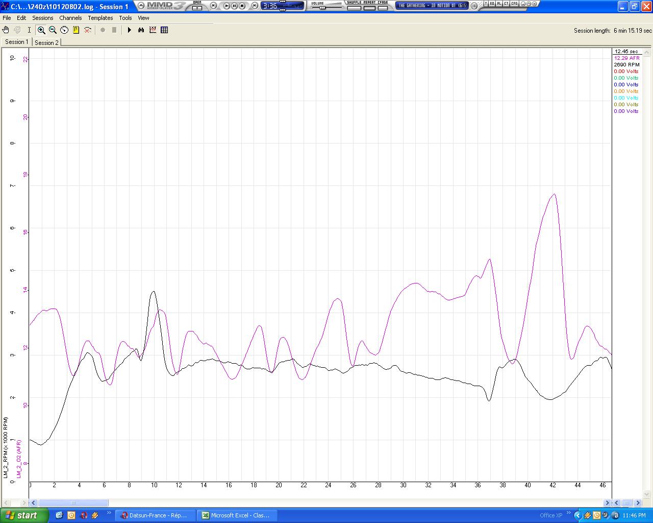

        Je reviens de ma première session de mesures du mélange Air Essence (AFR en anglais).
        La voiture est vraiment riche partout, tout le temps
        Le bon, c'est que je ne dois pas cliqueter avec un mélange pareil.
        Le encore meilleur, y'a des chevaux et surtout du couple à aller chercher
        Le moins bon, ça doit un peu s'encrasser la dedans...
        Le "encore moins bon", la conso et la pollution doivent être pas top non plus...
        Pour ceux qui veulent voir à quoi ressemble une mesure, j'ai fait une impresison d'écran.
        Le logiciel est d'ailleurs bien sympa. Vous pouvez enregistrer vos mesures et les revoir avec des cadrans plus tard sur votre PC tranquille. On voit bien comment je conduis si ce sont des accel cool ou pas, si je cruise, etc.
        il est d'ailleurs libre à télécharger si cela vous intéresse : LogWorks 3.0
        Je suis donc entre 12.5 et 10.8 AFR tout le temps ce qui n'est pas génial. On voit bien le systéme s'enrichir quand j'accélère.
        Les pics au niveau AFR sont dus aux moments où je relache les gaz.
        Je continue la bidouille le weekend prochain

          tes bougies ont quelle couleur?
          le pic riche au l?cher de pied, c'est normal tu coupes l'air brutalement; il faut le temps que cela se r?-?quilibre. C'est pour cela que les injections ne rel?chent pas brutalement m?me au lever de pied. Mais c'est ce qui gomme un peu de l'agr?ment de conduite...

                          Pour les sondes que tu as, il doit s'agir de sondes à bande étroite, bien pour régler la richesse autour du mélange Stochio (donc pour les bas régimes). Ca doit déjà bien aider puisque ce sont des régime où l'on est à 90%. Cependant, je doute que ta groupe 4 fera beaucoup de passage à vitesse stabilisée
