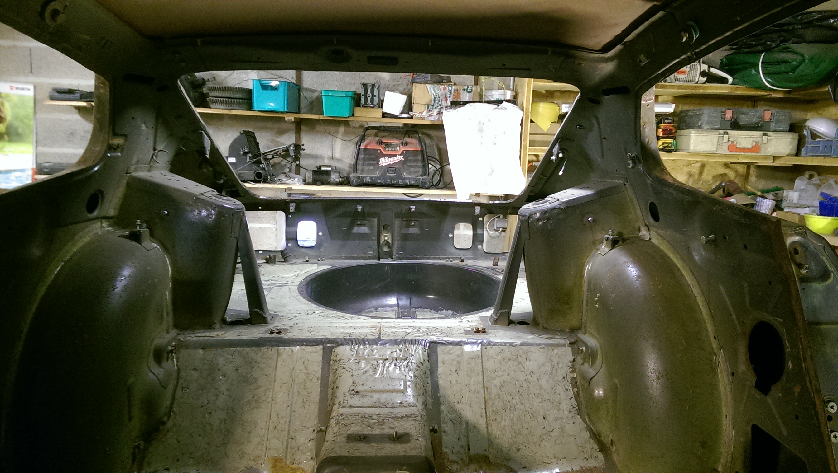

    J'ai besoin (voir dessin) svp :
    le longueur entre chaque axe des tours de suspension derrière.
    La forme et distance de l'axe aussi de l'extérieur des tours.

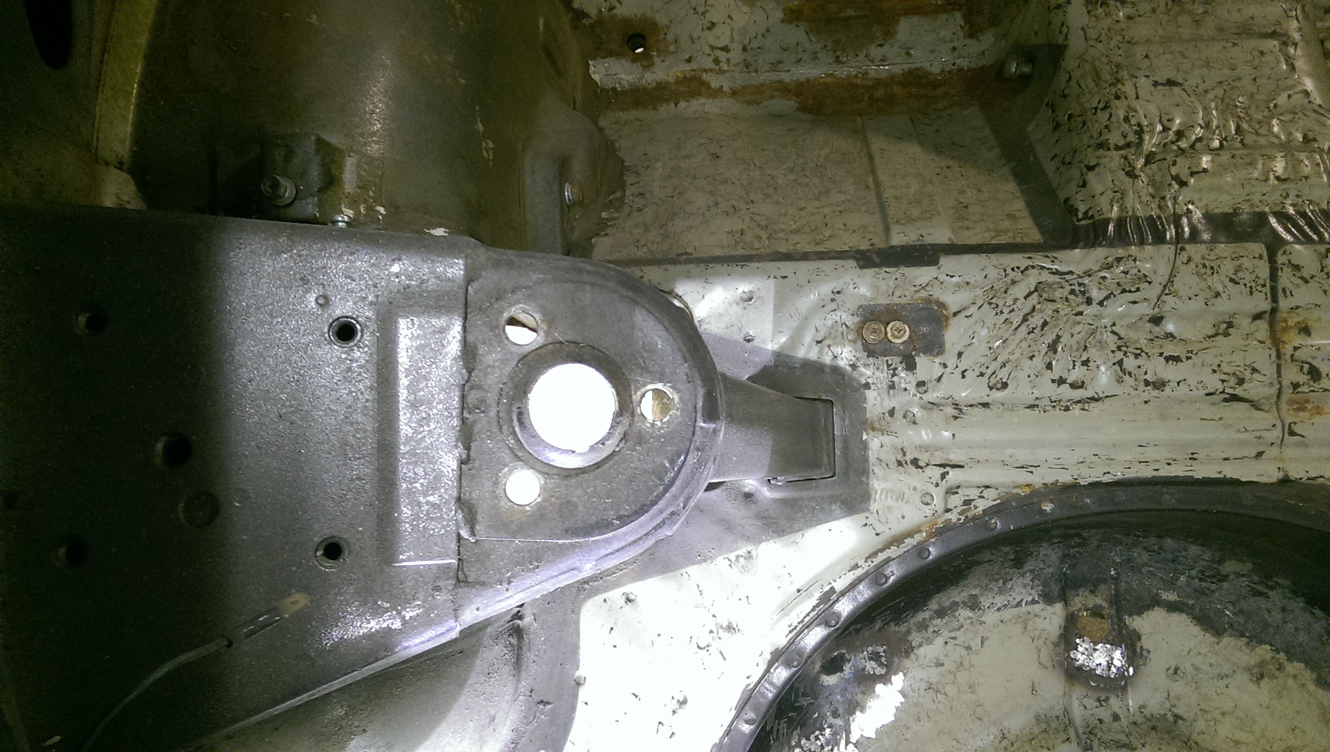

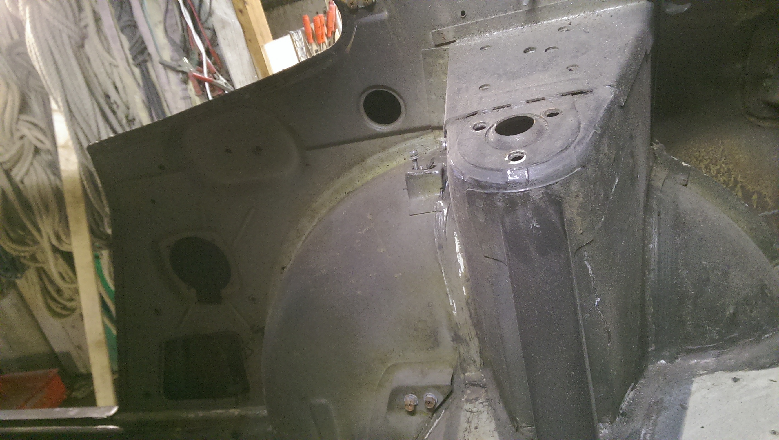

    entraxe 830mm
    diamètre des trous pour l'écrou : 30 mm
    rayon des trois goujons de fixation : 35 mm ( ou diamètre 70 mm)
    les trois goujons à 120 ° , le premier dans l'axe du tube à venir
    inclinaison ? environ 10° ?
      Des petites photos si sa peut t'aider

          entraxe 830mm
          850mm pour une 240Z
          260Z et 280Z deux places sont pareil svp ?
            850mm pour une 240Z
            Mario - tu m'as dit que c'est 820 sur ta 260Z 2 places ?
              Oui 82 cm d axe en axe
              Et donc la barre trop grand
              260Z 2 places (le plus rare).
                Et ben bizarre car nous avons déjà fourni une pour une 260Z et c'était ok.
                T'auras me dit et je vais la changer pour une du bon dimension.
                  Pas grave sean
