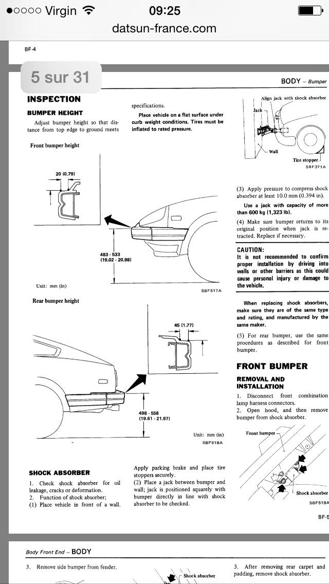

    Quelqu'un connais la mesure entre sa roue arrière et le bord de l'aile? ???
    Idem pour l'avant? ???
    Juste pour faire des comparaisons.

      Voilà ce que dit la documentation (USA)
