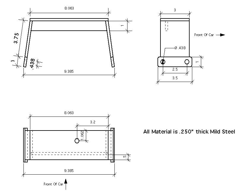

    En voilà une idée pour une pièce en achat groupé ou fabriquée en France pour les gars du club...Non?
    280Z et 240Z.
      Et voilà le plan pour réaliser la pièce.
      B
      280Z et 240Z.
        impeccable ! y'a pu qu'à !
          B
          A mettre en post it dans la section correspondante ?
          Datsun 100A et Datsun 240Z.
            Je pense que nous pourrions être nombreux à être intéressé par cette pièce dans le club puisque ce pb semble être bien connu sur nos Z.
            A faire venir des US c'est hors de prix >150€), à faire sois-même faut être équipé...
            Moi je veux bien contacter une boite de mécanique pour un devis pour 10 pièces.
            Votre avis et intérêt pour une pièce?
            B
            280Z et 240Z.
              Le montage est différent du mien, car pris sur le dessus, mais le résultat est le même.
              L'avantage c'est qu'il n'y a pas besoin de tarauder l'étrier , on reprend les trous d'origine de la sangle dans la coque .
              Les deux vont bien quand même par rapport à la sangle ...
